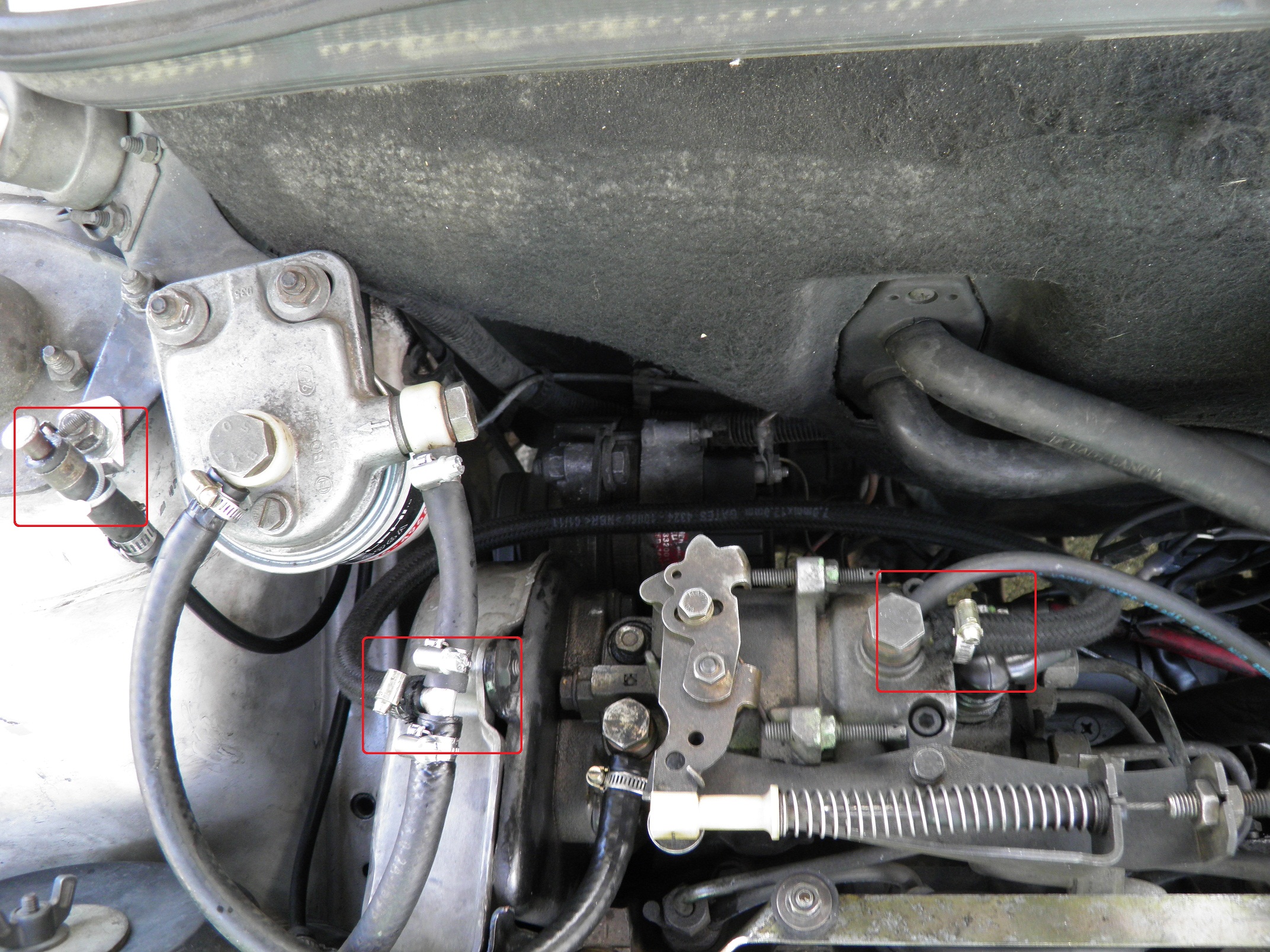

hoje, em poucos minutos fiz a realimentação do meu fiat, que espero em breve começar a "fritar" ov.
aqui ficam algumas fotos e respectivas descrições das mesmas. no rectangulo mais à esquerda é visivel o tubo do retorno tapado por um perno metálico.
no rectangulo do meio, o "t" que faz a ligação do retorno com a alimentação imediatamente antes do filtro e respectivas abraçadeiras. este t foi feito a partir de tubo metálico utilizado na indústria de moldes nas canalizações de hidráulica. um colega fez o favor de o soldar com latão, mas a alma do t encontra-se devidamente encostada ao tubo principal evitando que o latão entre em contacto com o combustivel, uma vez que a zona de junção da alma do t, onde encaixa o tubo vindo do retorno, foi devidamente maquinada numa fresadora por forma a encostar bem ao tubo principal.
no rectangulo mais à direita pode ver-se a origem do retorno, e uma observação atenta permite acompanhar o dito tubo até ao t.
até à data ainda não houve qualquer problema com a alimentação do carro, nem falhas de funcionamento do motor, nem mesmo após ter feito esta operação tendo em conta que no interior dos tubos ficaram garantidamente espaços com ar.

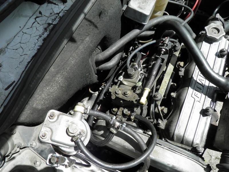

mais uma foto da operação executada:

então e para onde vai o ar da tubagem ???

gostaria de dizer que o ar da tubagem não vai para lado nenhum porque ele não existe, mas seria prematuro estar a afirmar já isso. até à data ainda não tive qualquer problema referente à operação executada.rpl Escreveu:então e para onde vai o ar da tubagem ???
o trabalho foi feito com o depósito quase nas lonas, e receei que esse facto me arranjasse complicações, mas até à data nada.
após o trabalho feito, coloquei o motor a trabalhar, e este trabalhou sem qualquer falha, mas eu até estava a contar que falhasse devido ao ar que ficou na tubagem, mas nem por isso... de seguida fiz pouco mais de 1 km para meter combustivel, nas bombas voltei a colocar o motor em marcha sem qualquer problema, depois fiz cerca de 0,5 kmts até um café. estive no café cerca de uma hora e meia. após isso, quando recoloquei o motor em marcha, aí sim, notei que pegou um pouco mais tarde que o habitual, mas também não sei se foi da alteração que fiz e ele ainda não ter bombeado combustivel suficiente para o ar desaparecer, ou se foi de não o ter deixado aquecer. eu estava acompanhado, e no meio da conversa, acho que dei à chave logo de seguida sem esperar que a luz do aquecimento do motor apagasse.
de seguida fiz mais ou menos 10 km até à praia sem qualquer problema, na praia pegou bem e sem qualquer sinal de falha, no regresso tudo ok também, e de seguida, em pequenas voltas que dei também não tive qualquer problema sempre que precisei de por o motor em marcha, foram 3 vezes e circulei em trajectos curtos.
pela experiência que tive até à data, creio que os problemas sobre a realimentação não irão aparecer, mas como eu disse anteriormente, ainda é cedo para essa conclusão, e eu ainda ando só a diesel.

passadas +/- 24 horas sem colocar o motor em marcha, dei novamente à ignição e este pegou tal e qual como antes, completamente normal. nas voltas que de seguida dei com ele, nas paragens e arranques sucedeu o mesmo, dei à chave e o motor pegou sem problemas.
entendo neste momento estar em condições de poder afirmar que a diesel, o motor não apresenta qualquer problema para se colocar em marcha após ter feito a realimentação do retorno.
no caso desde motor a bi é marca bosch. pode não correr assim tão bem em mecânicas equipadas com bomba injectora de outra marca, ou até pode correr melhor, não sei...
a dúvida que tenho actualmente é apenas se vai continuar a funcionar bem quando andar com ov misturado, estou em crer que sim.
também estou em crer que se a operação foi bem executada, não serão necessárias valvulas anti-retorno, valvulas ou tubos para purga de ar, nem outros acessórios que em meu entender apenas servem para complicar e encarecer a preparação da mecânica para andar a ov.
alguma anomalia que apareça relacionada com esta operação será aqui relatada.

até à data, do jeito que foi feita a realimentação do meu bolinhas, nada há a apontar. apenas vai haver se alguma vez ficar sem diesel, ou ov, e tiver que chupar na mangueira para ferrar o bicho. é que ao fazer isso, em vez do combustivel vir do depósito, vem da propria bi pelo tubo do retorno... lol...
esperemos que a propria bi seja capaz de ferrar o sistema e não seja preciso chupar na mangueira.
