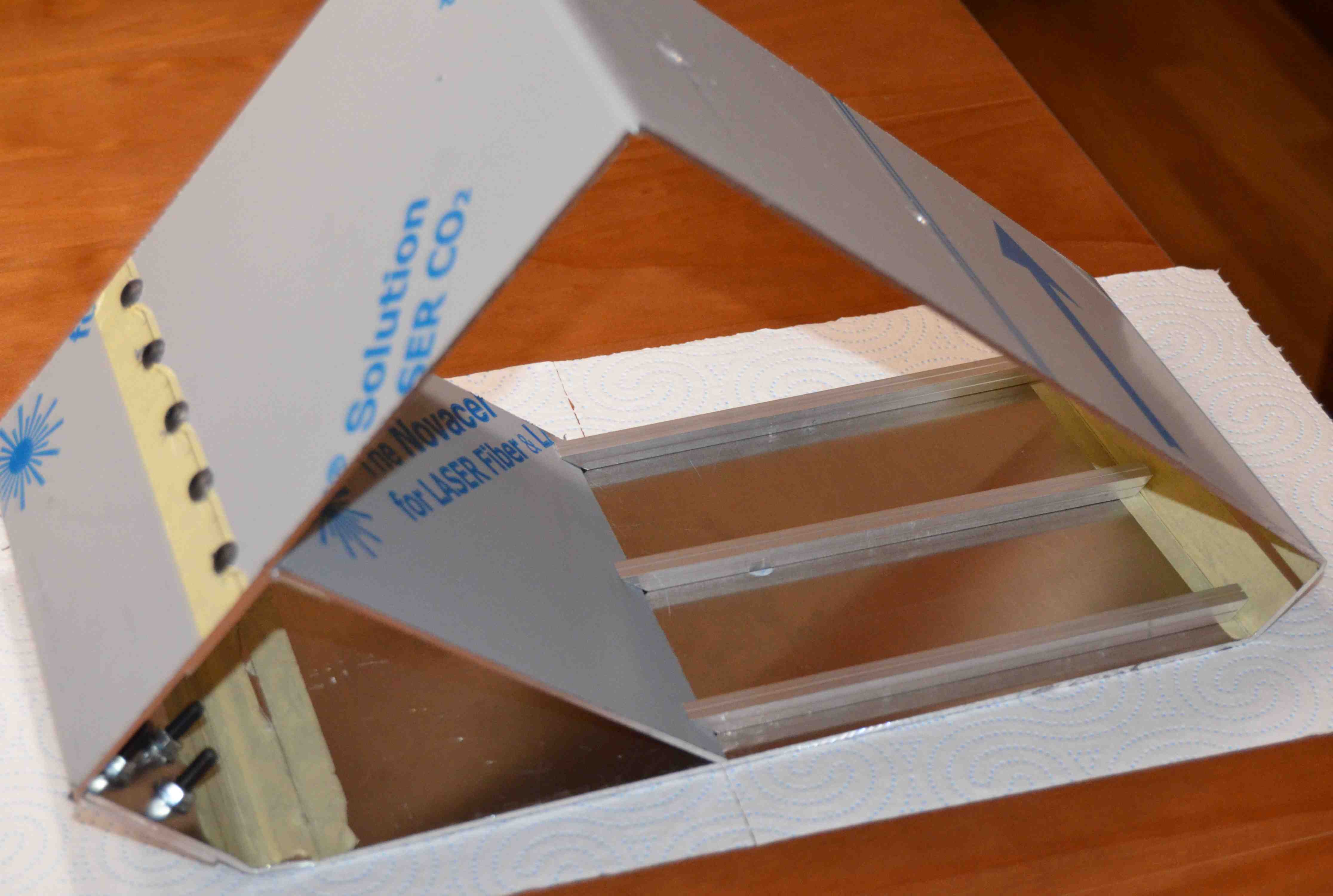

Olá pessoal,

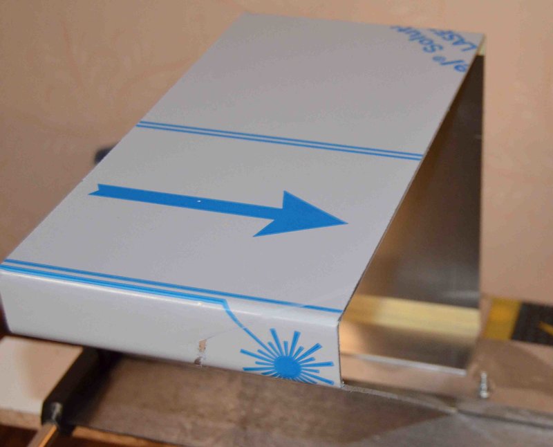

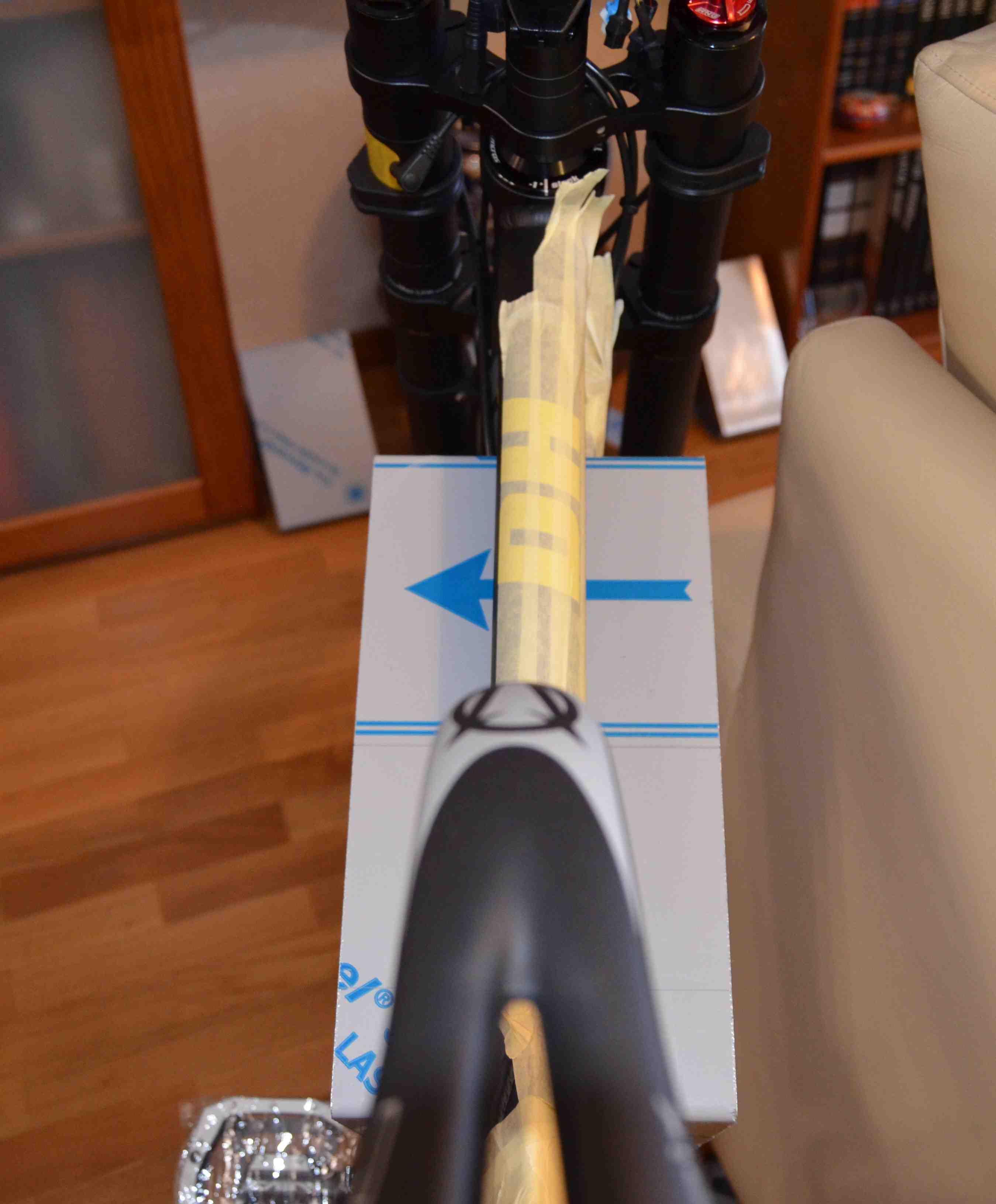

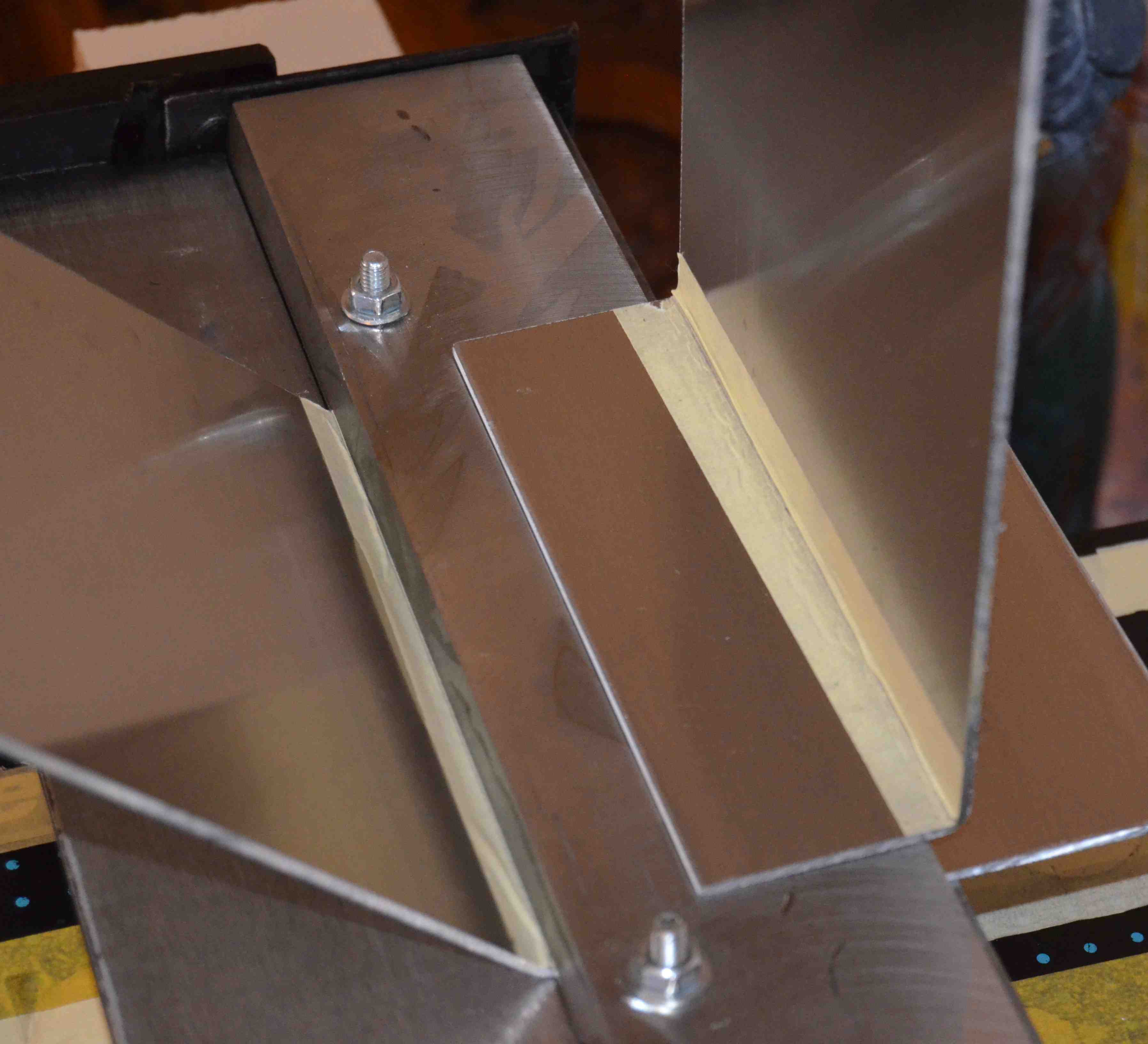

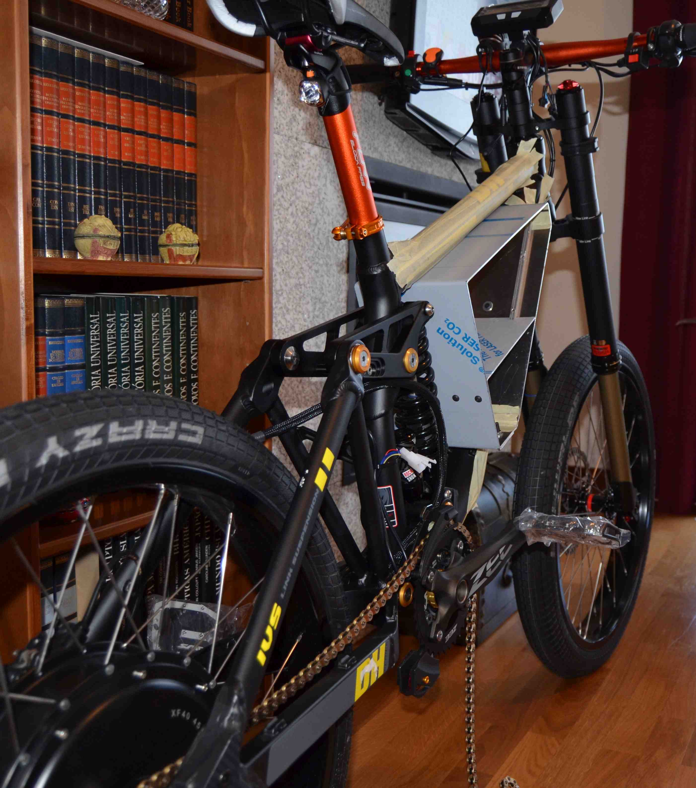

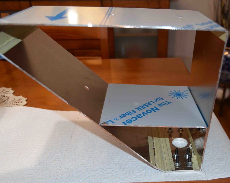

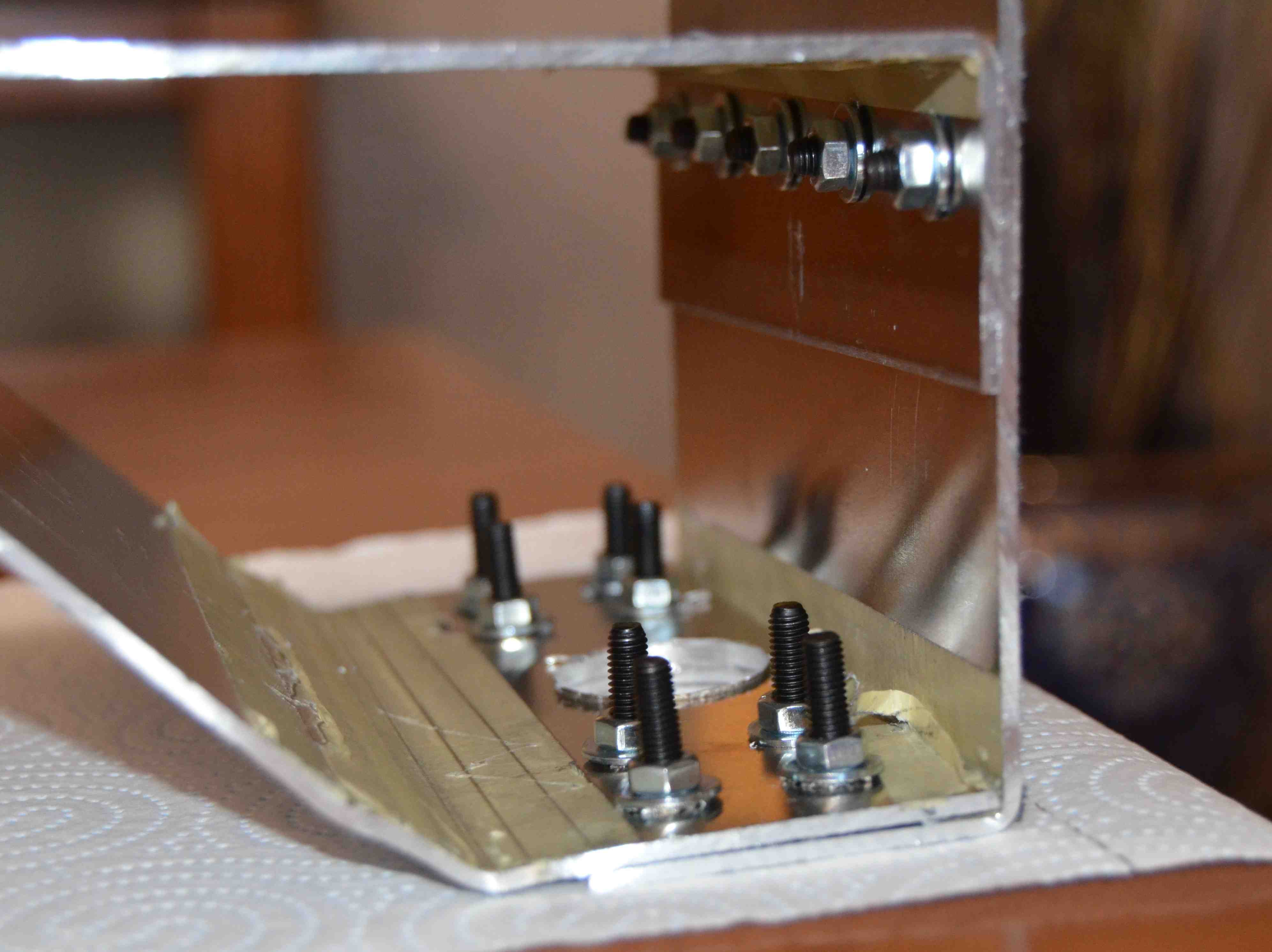

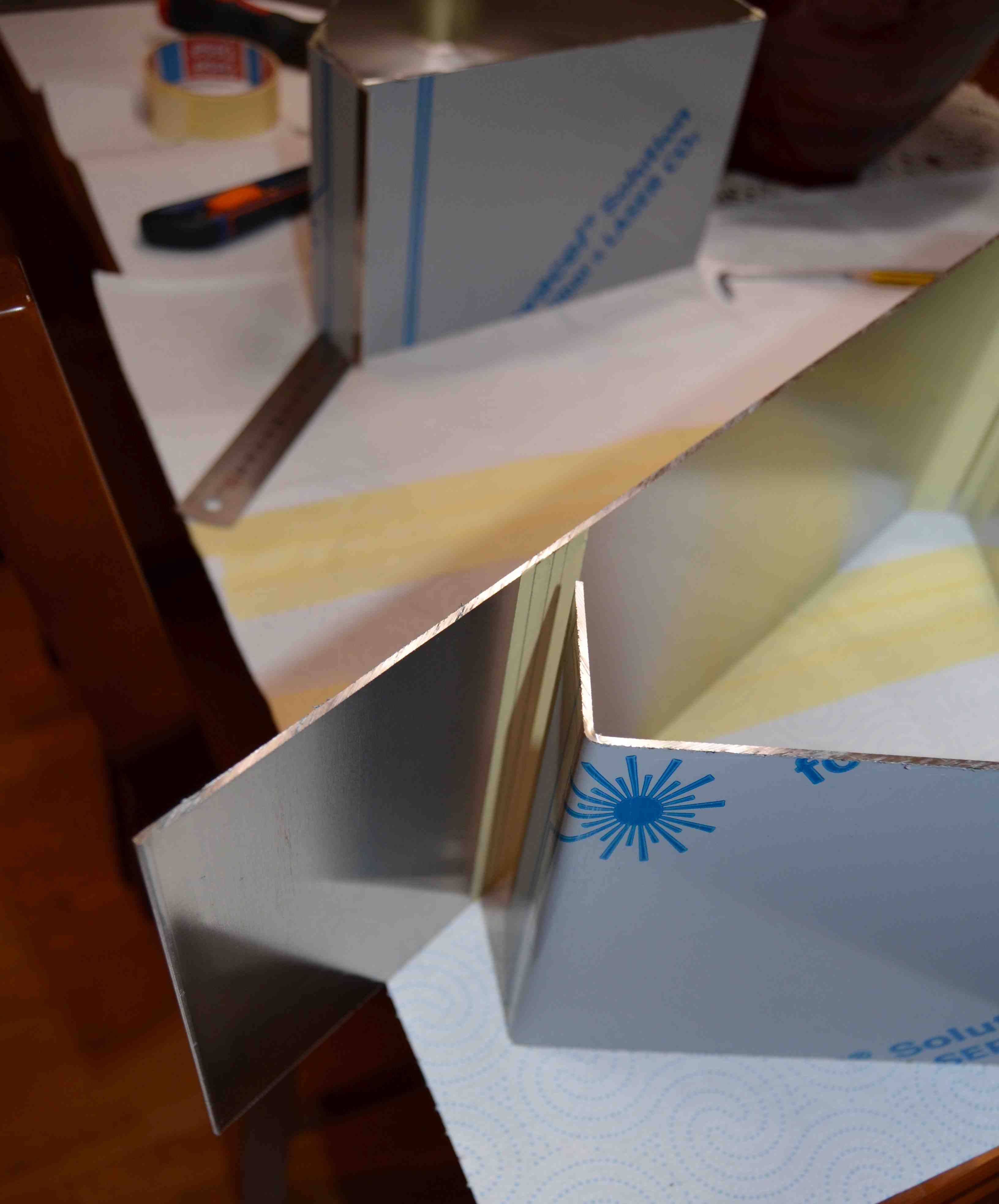

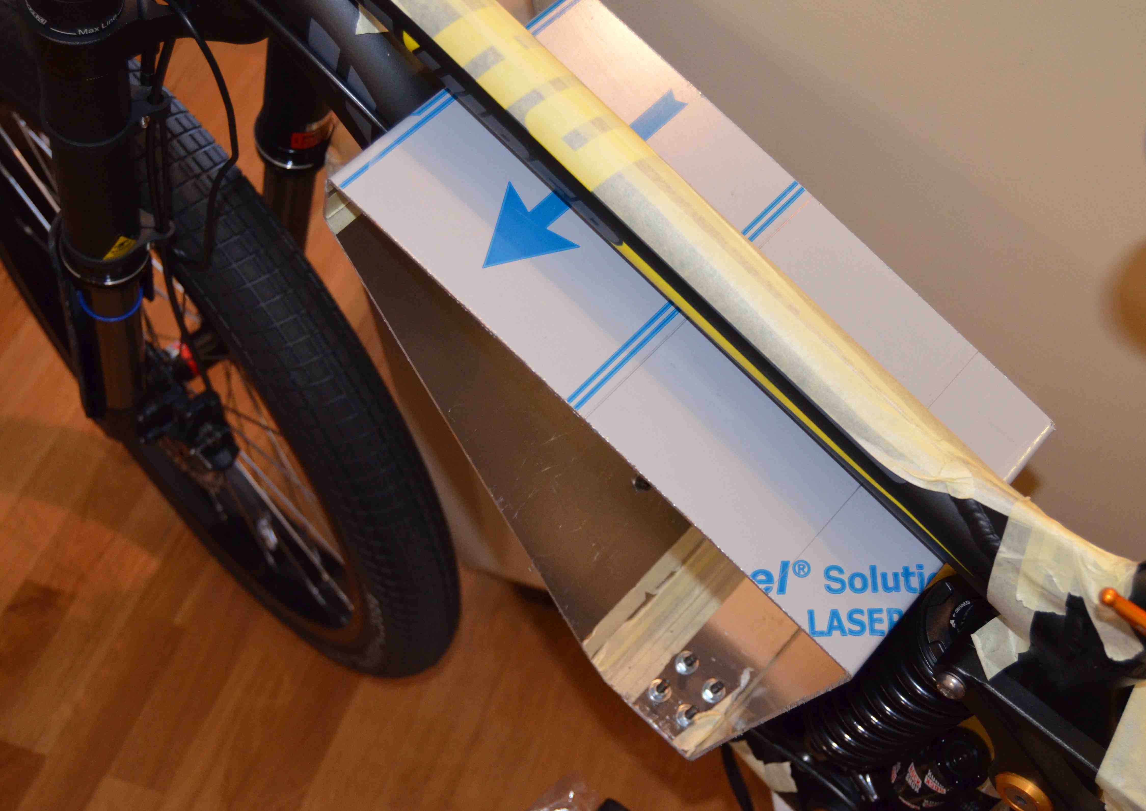

Estou no processo de construir OUTRA caixa para a bateria. A anterior era 1cm estreita de mais... ...que trabalheira...
Esta, até ficou um pouquinho larga de mais, mas era o material que havia.
Luís.

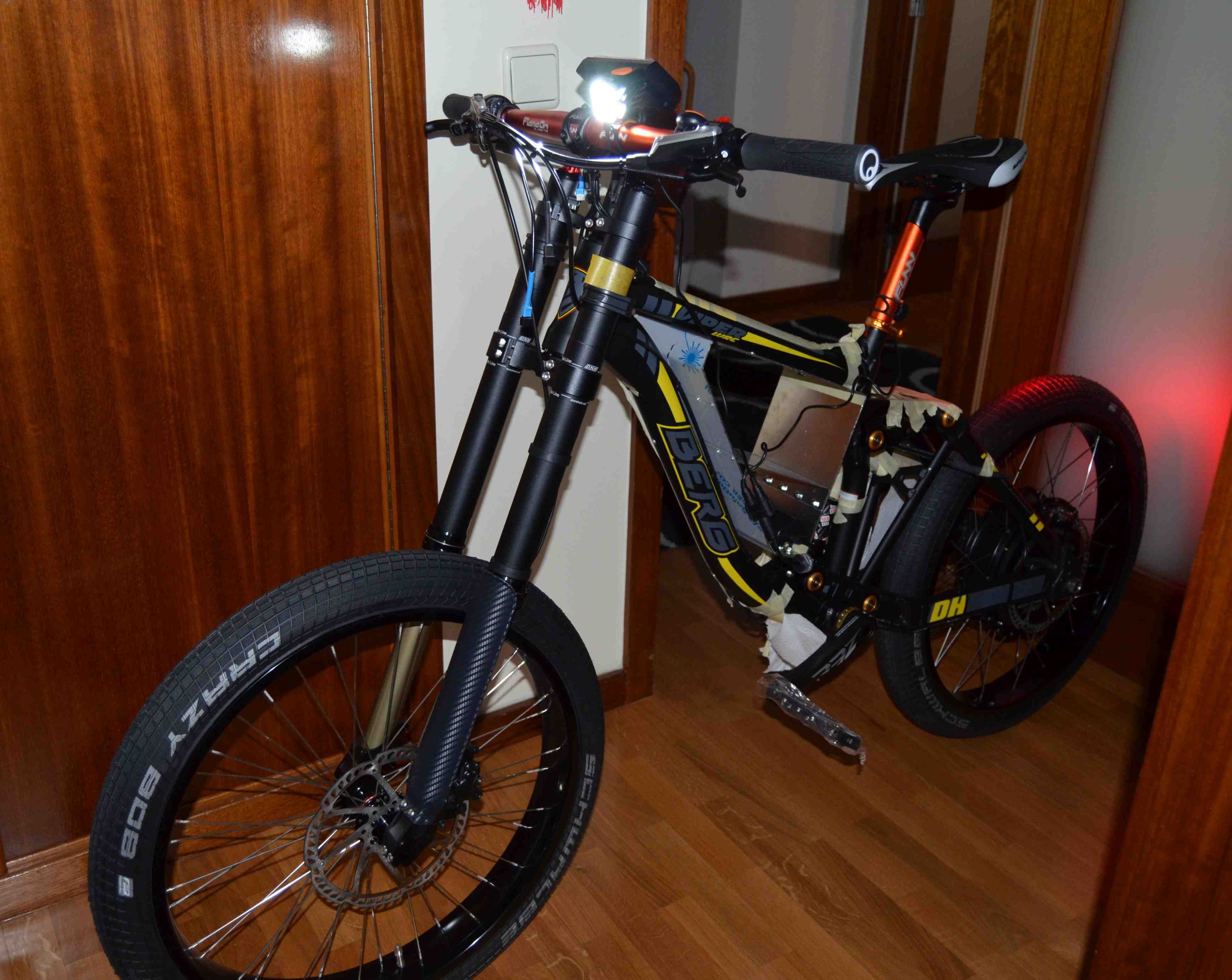

- Mensagens: 16129
Ainda ficou um cadito larga... Isso para pedalar...
- Mensagens: 571
Sim. Ficou 1cm mais larga do que o necessário.
Apesar de não pedalar...tambem e possível...esta no limite.
Luís Costa.
Luís Costa.

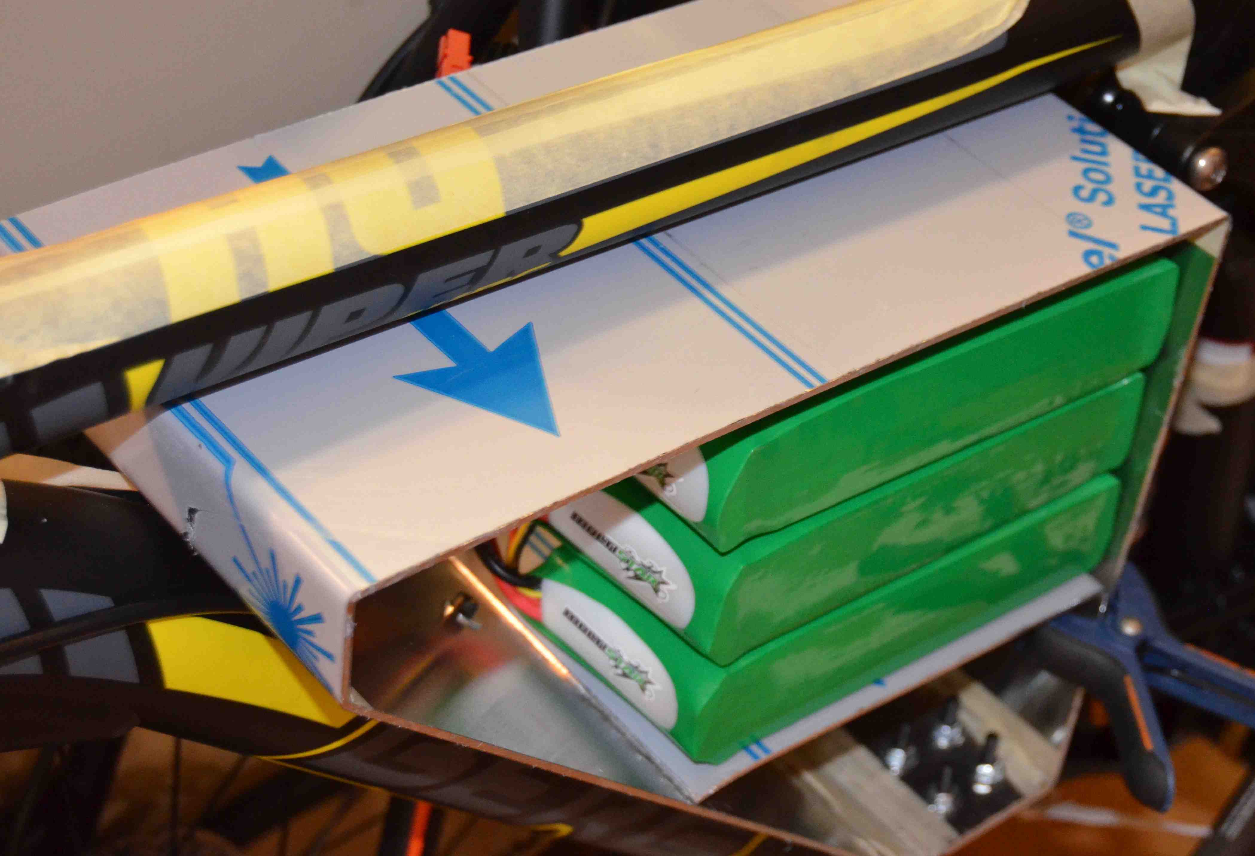

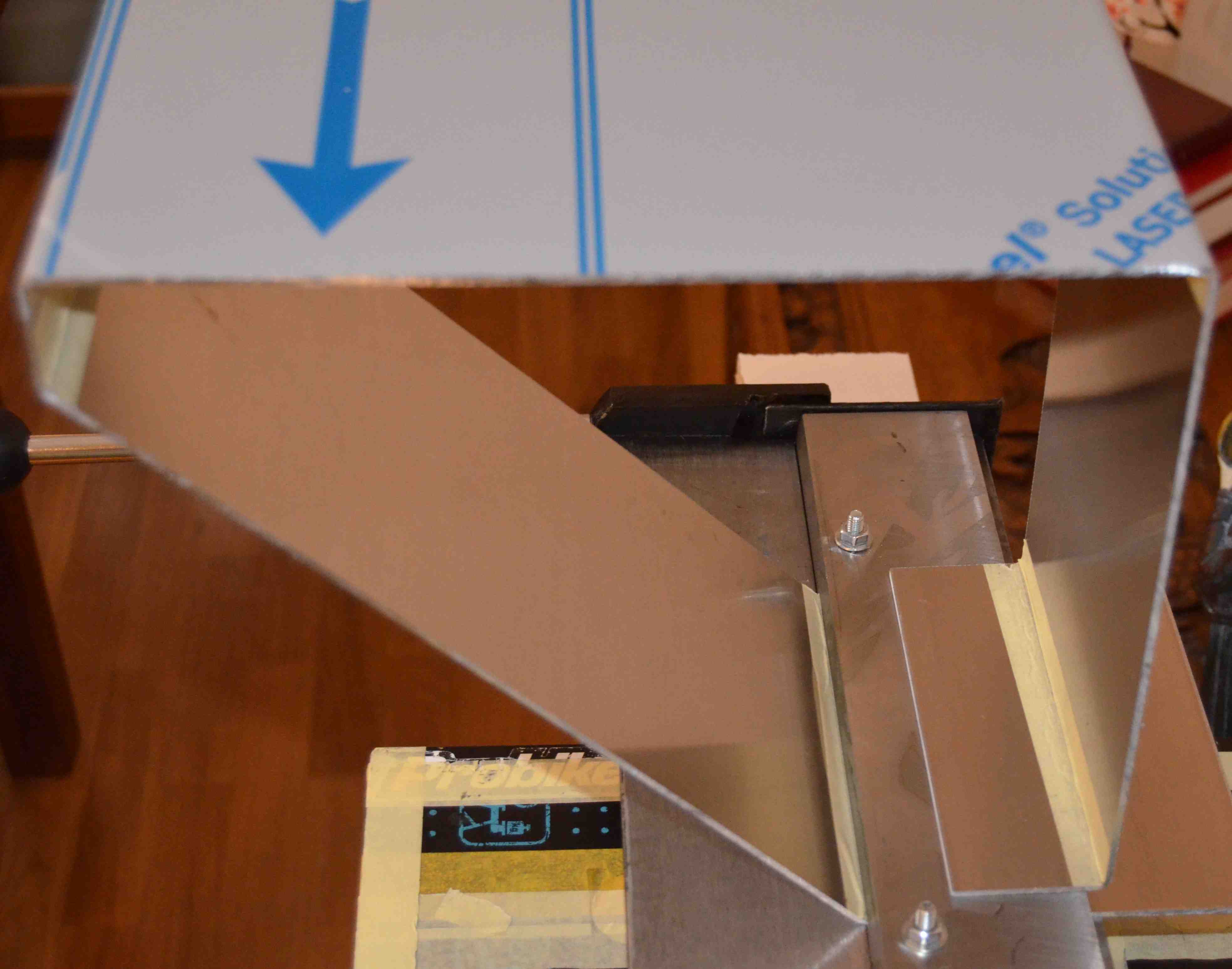

Olá pessoal,
Estou a tentar não me esquecer de nada...cabos, fusíveis, botões...para depois não ter que a andar a alterar...
Luís.
Luís.
- Mensagens: 571

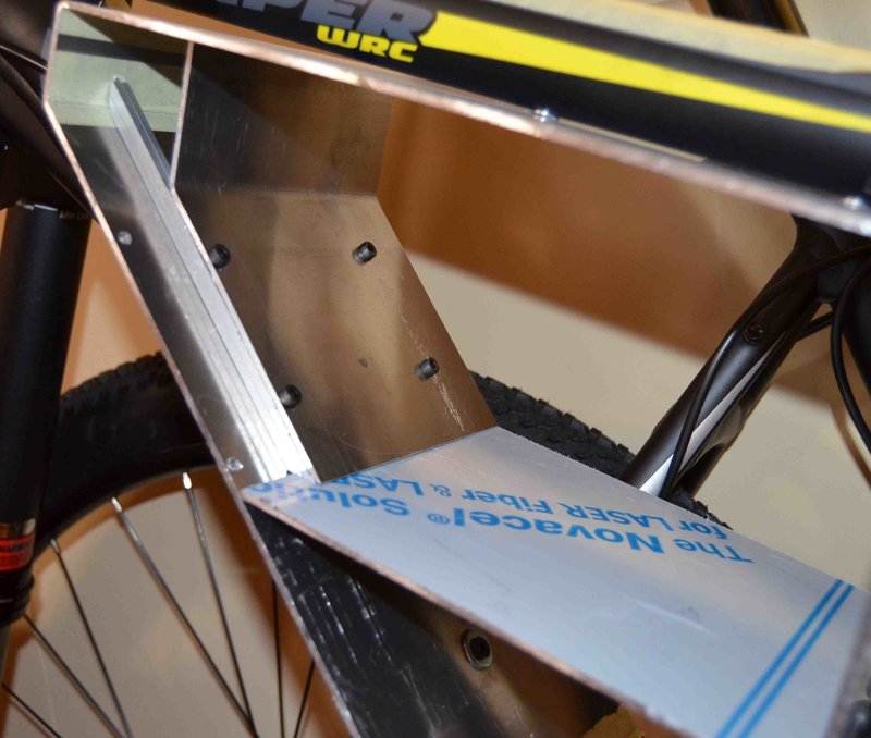

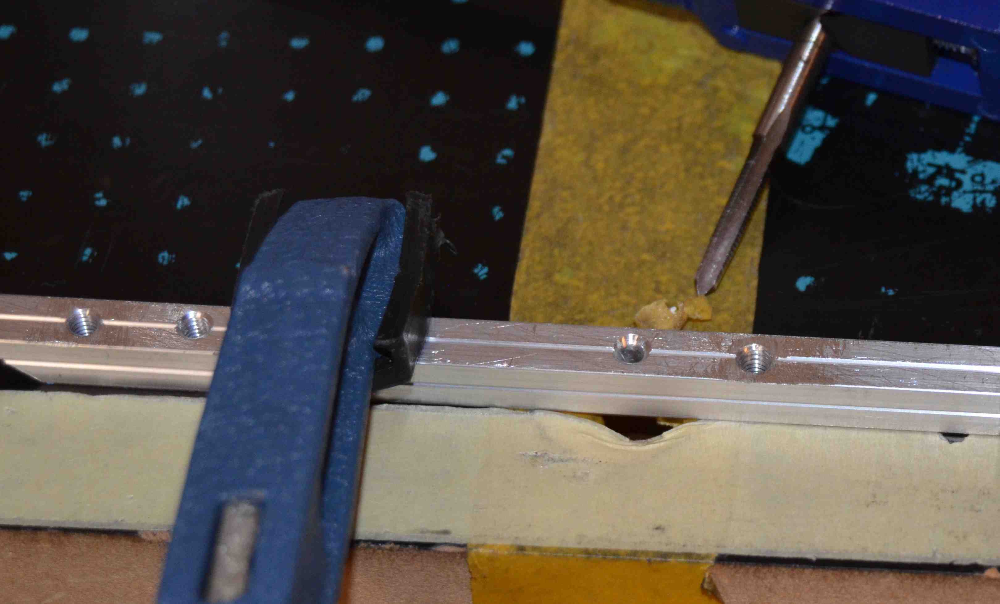

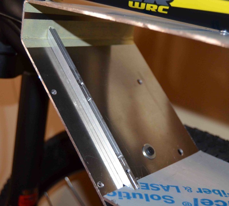

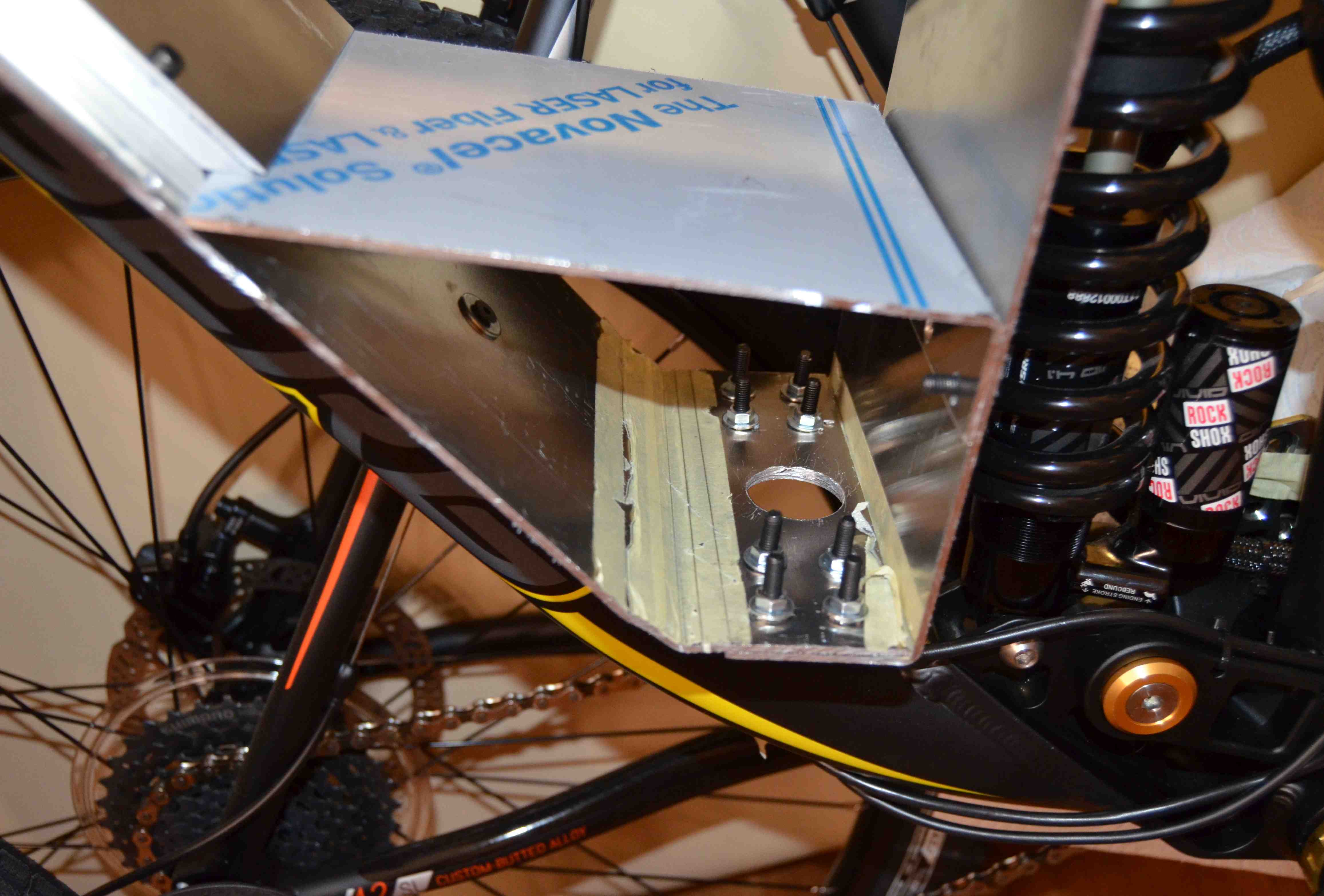

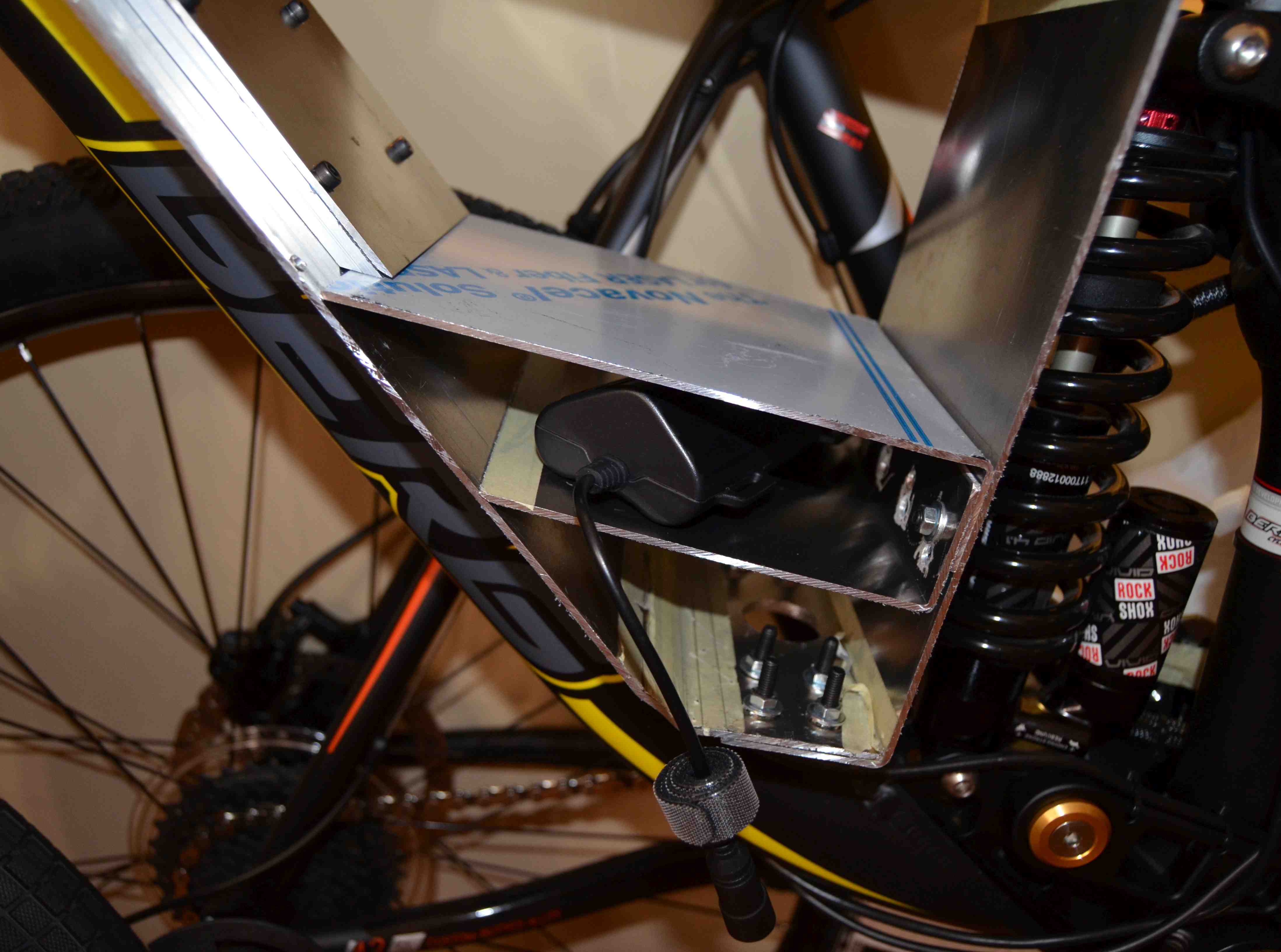

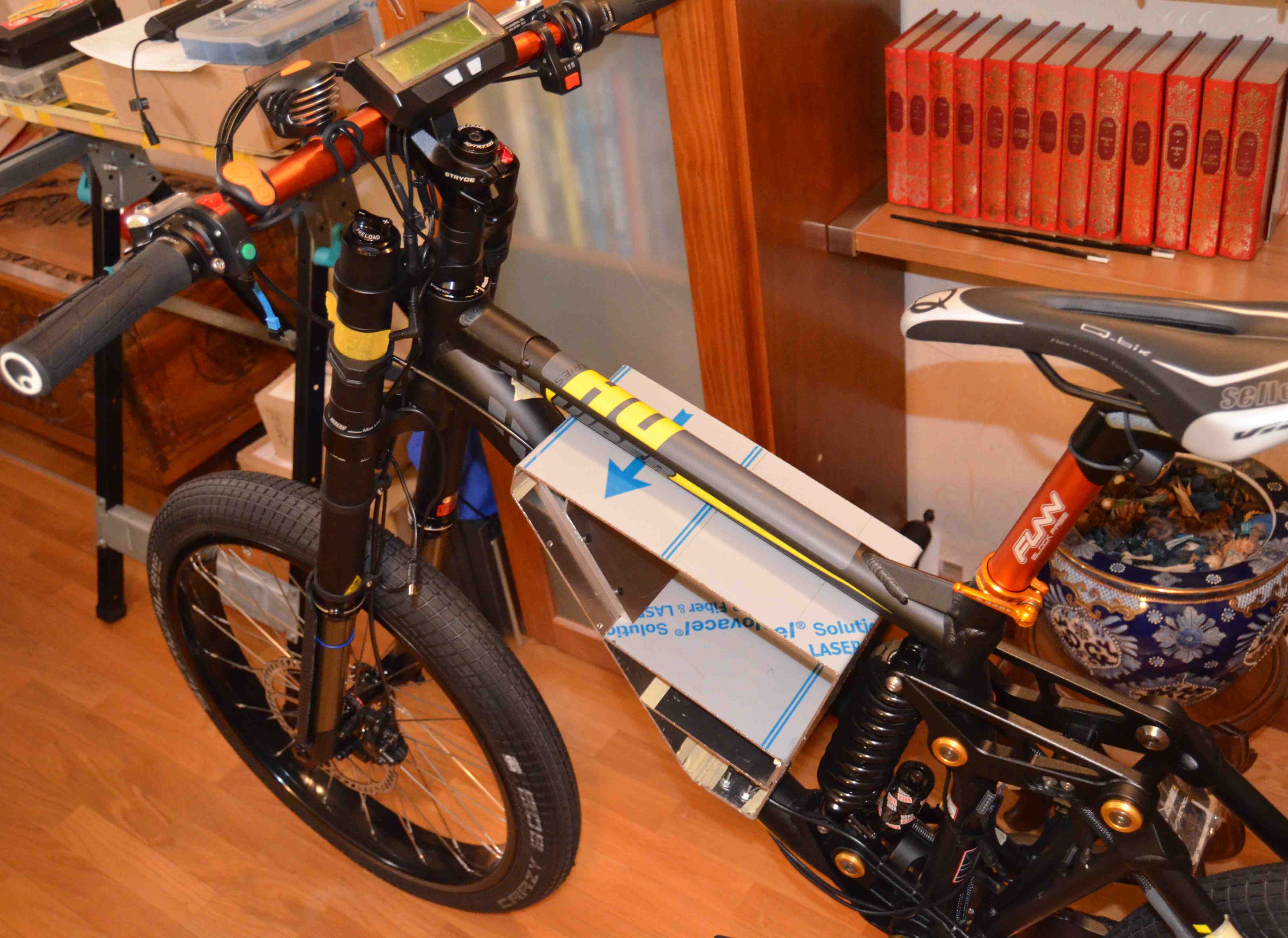

Olá pessoal,

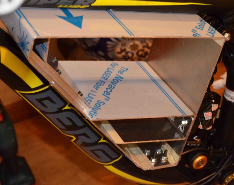

O trabalho continua na caixa da bateria. Como não quero os pequenos problemas da anterior, isto vai ficar robusto...
Luis.
Luis.

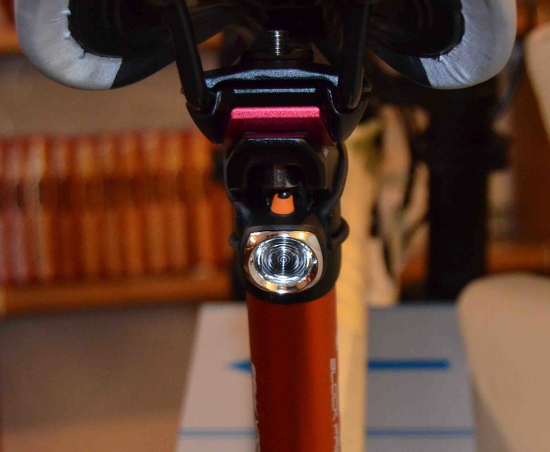

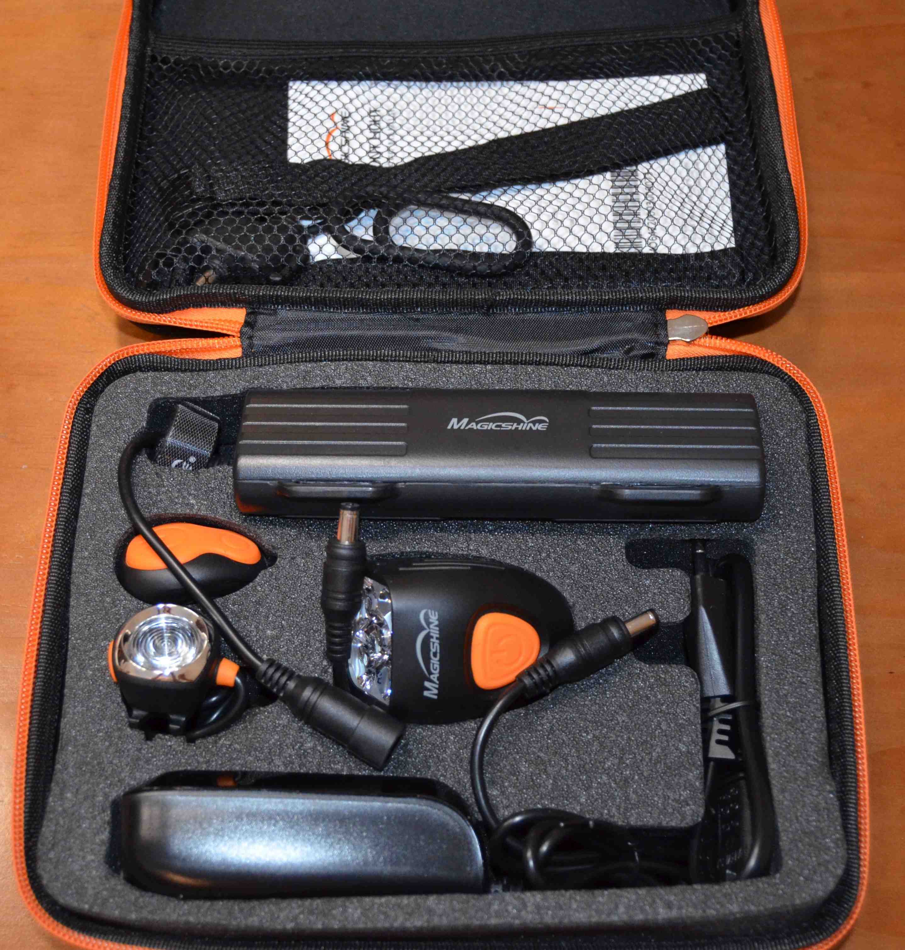

Olá pessoal,

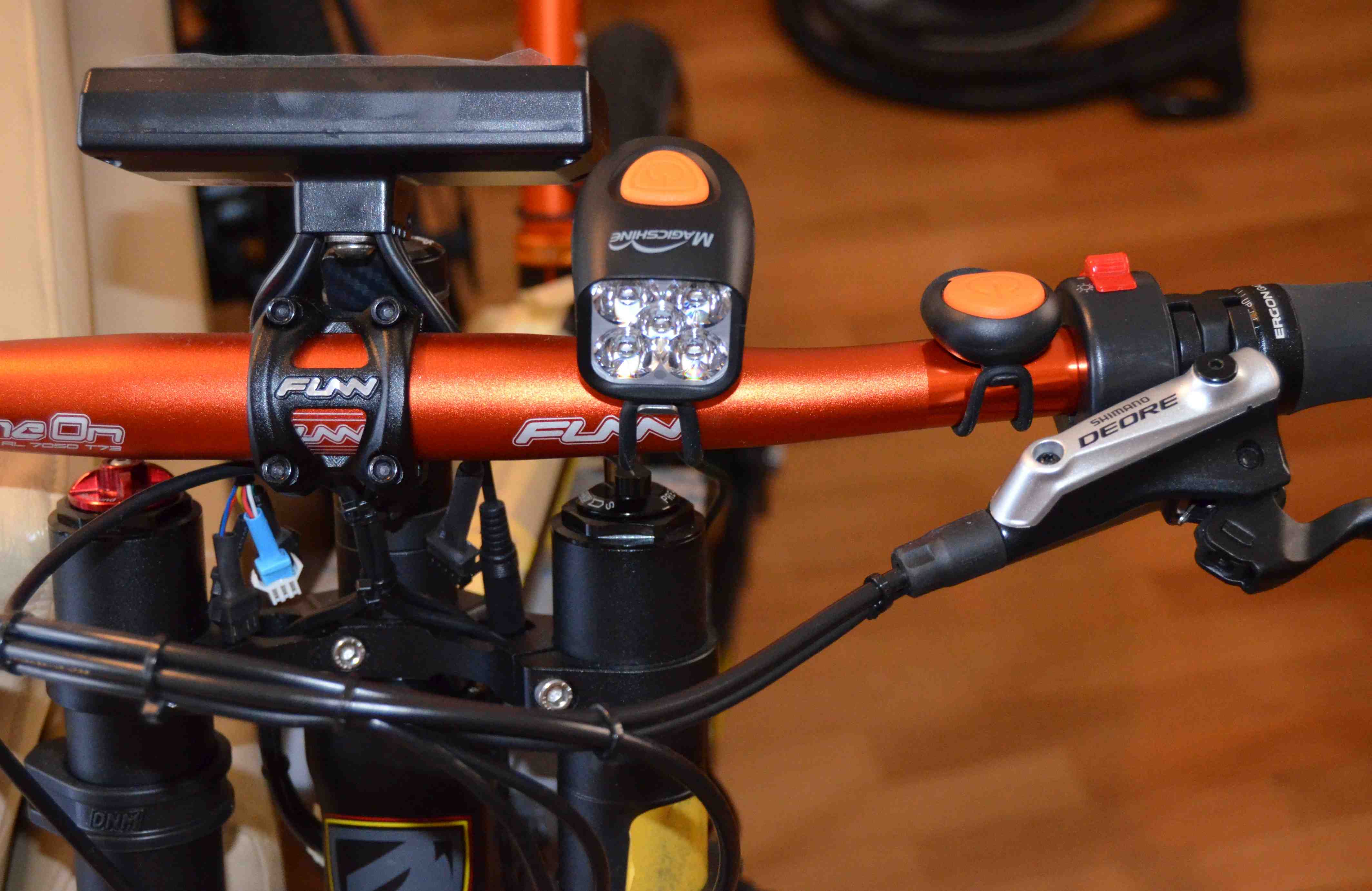

Hoje chegou mais um componente de "segurança". Que por causa dos cabos, passarem pelo interior, optei por comprar já.
Luís.
Luís.
- Mensagens: 571
- Mensagens: 4088
Quais as spec. Onde adquiriste?
- Mensagens: 571

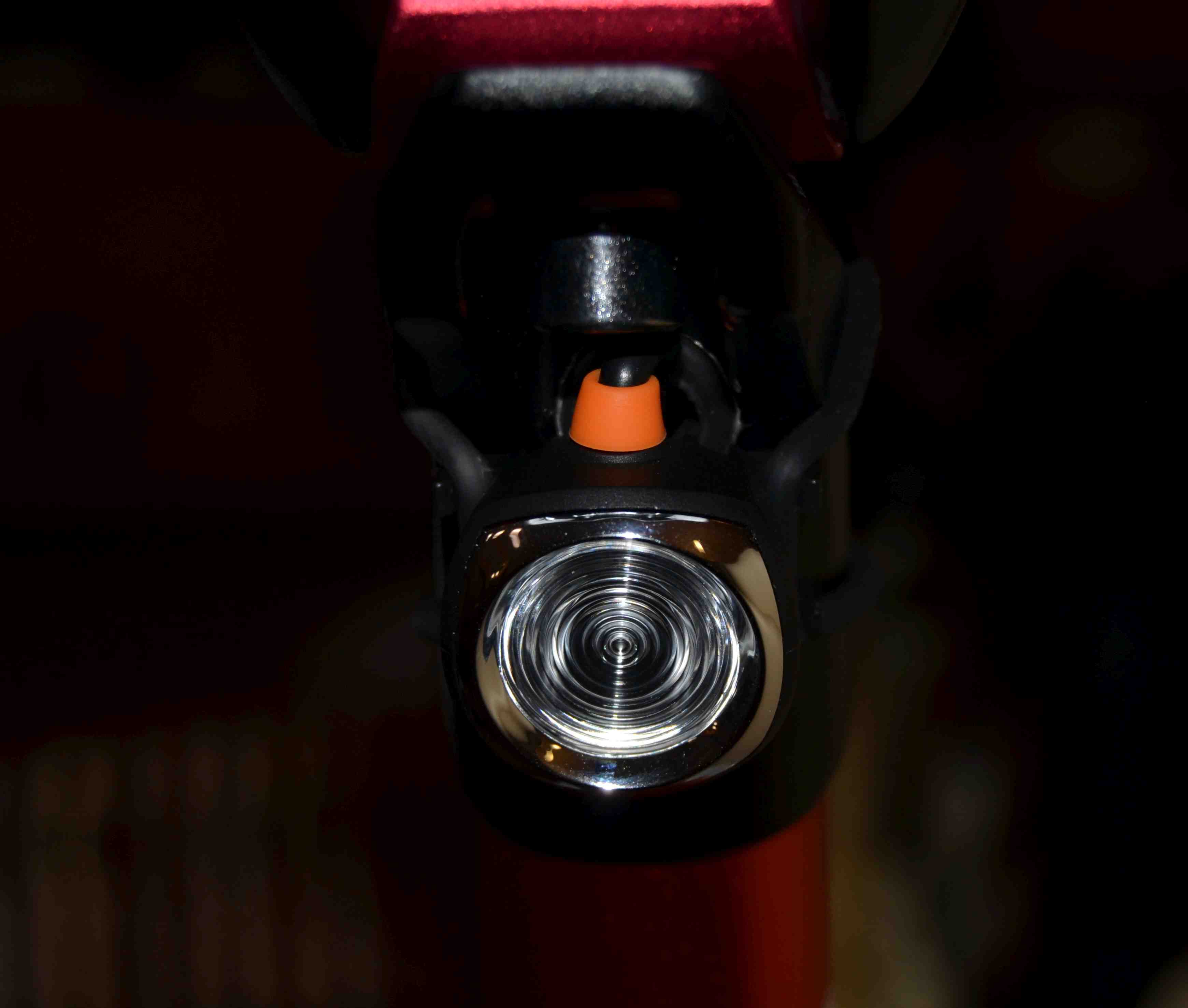

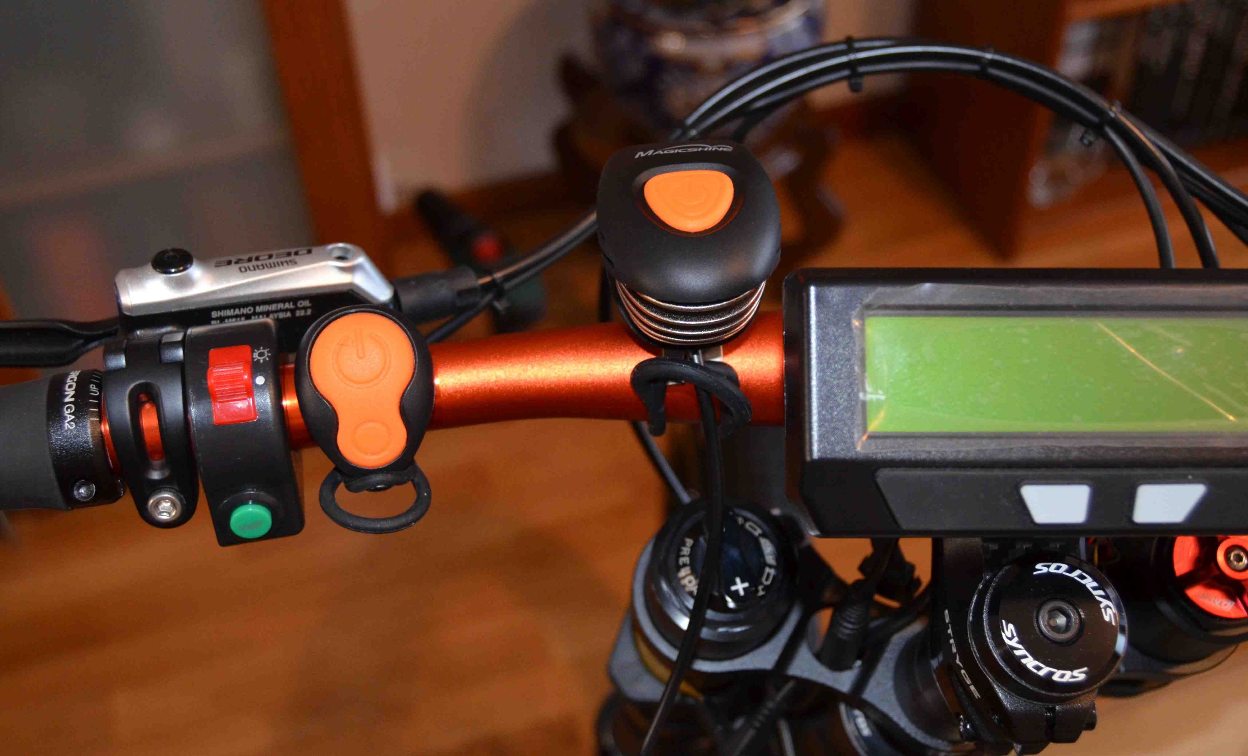

Olá pessoal,
MRider, comprei no Ebay por 160€, incluindo transporte por UPS, que demorou 4 dias a chegar. Marca Magicshine, modelo MJ906, com 5 leds da "cree", com uma saída máxima de 5000 lumens. A bateria é de 7.4 volts e 7.8 amperes, 6 baterias 18650. Vem com comando sem fios, que controla ligar-desligar, vários modos, tanto da luz da frente como da de trás, que também vem incluída.
Luis.
Luis.

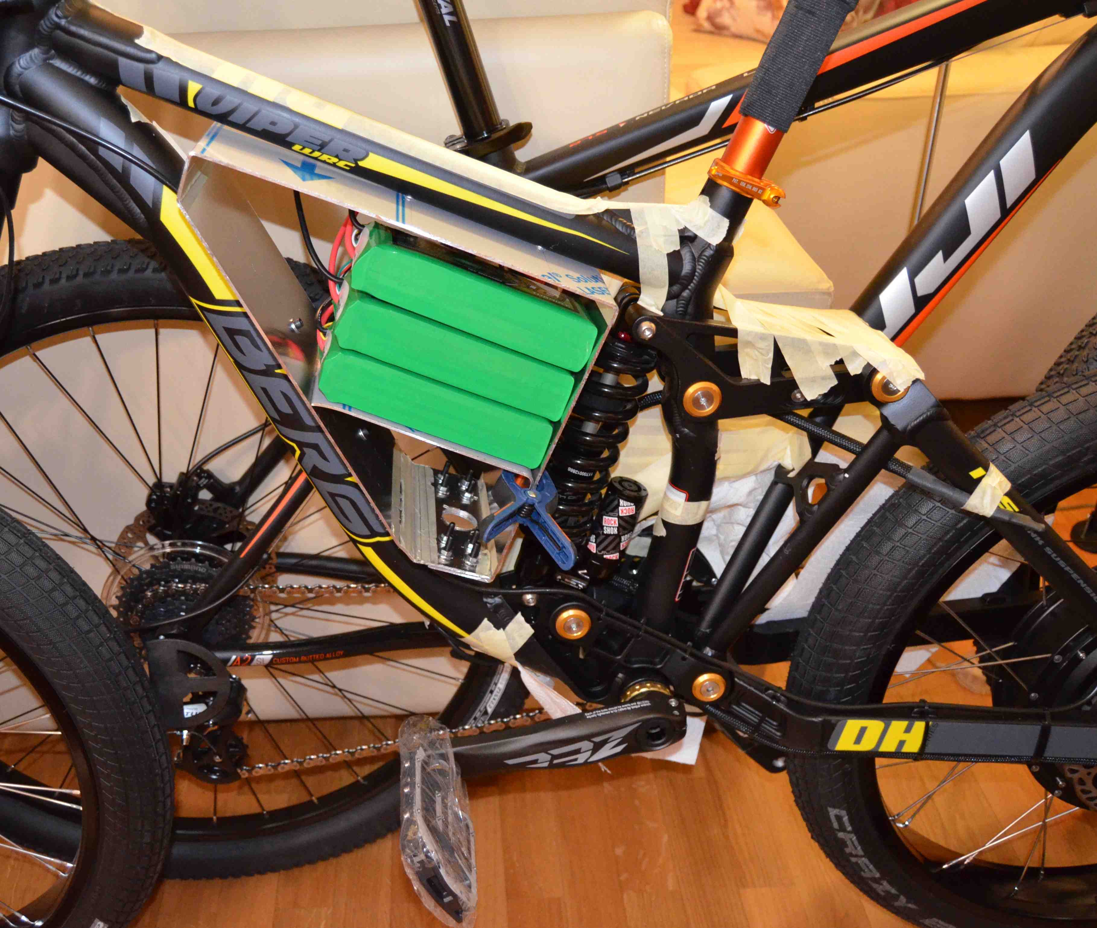

- Mensagens: 279

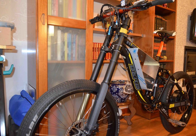

isso não da para pedalar, o que deves querer dizer é que os pedais não batem na caixa, mas isso ia dar tanto jeito pedalar como as bicicletas tipo scooter.
está cada vez melhor, mas tua bike tem um grande problema... não anda
- Mensagens: 571
Olá pessoal,
jordison, é isso. Os pedais ainda ficam a uns 3/4 cm da caixa.
... Não anda, mas está quase.

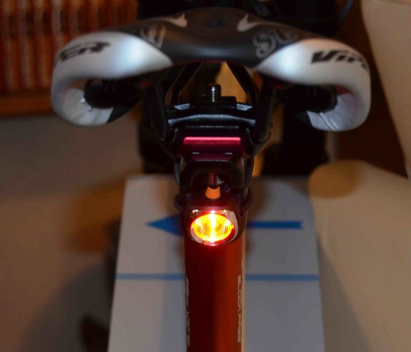

Dou por mim a perder tempo, com pequenas coisas, que não seria suposto...como esconder o fio da luz de traseira....desnecessário...
Luís.
Luís.
- Mensagens: 571

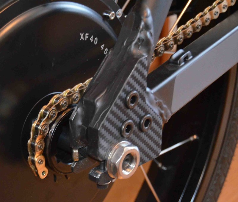

Olá pessoal,

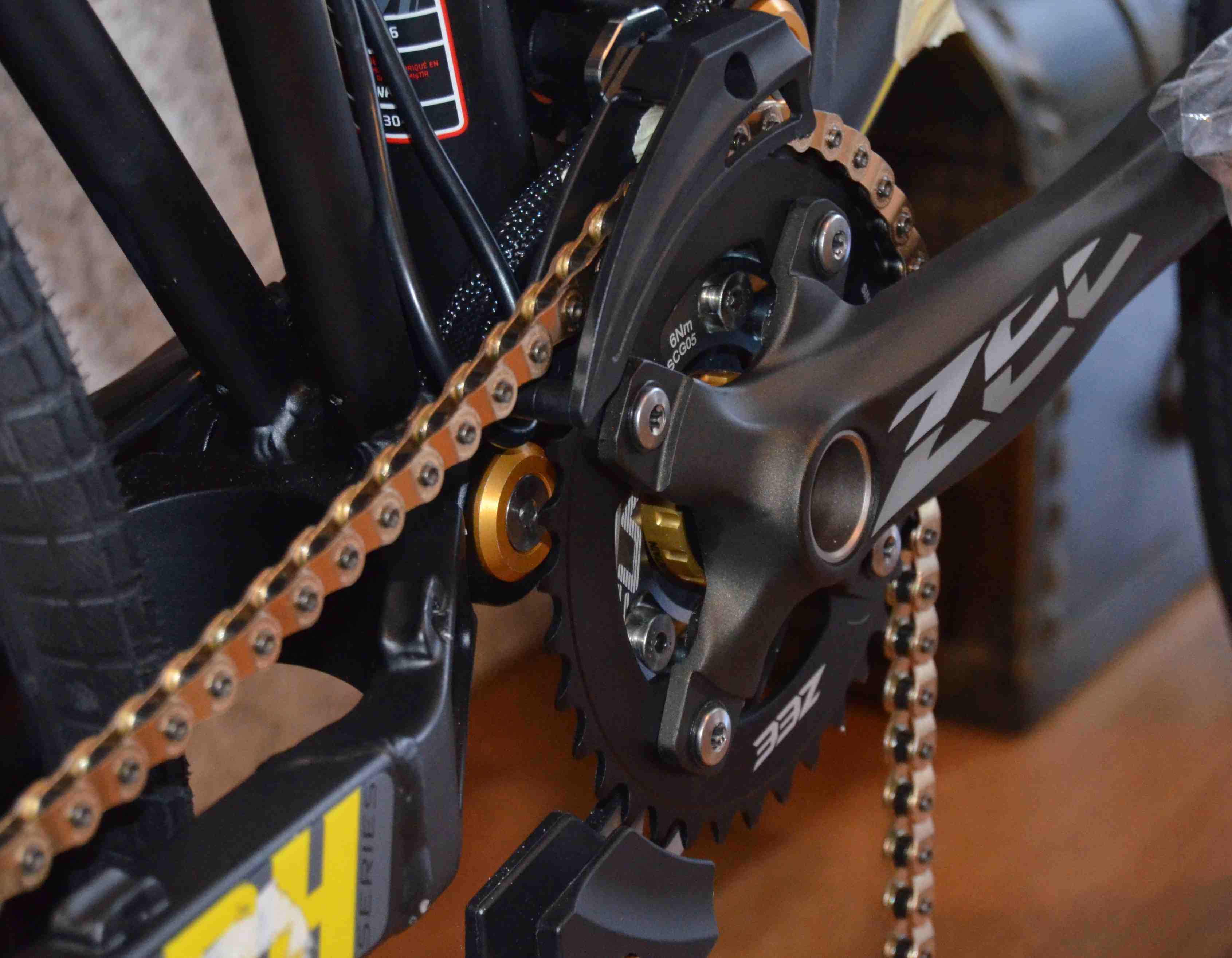

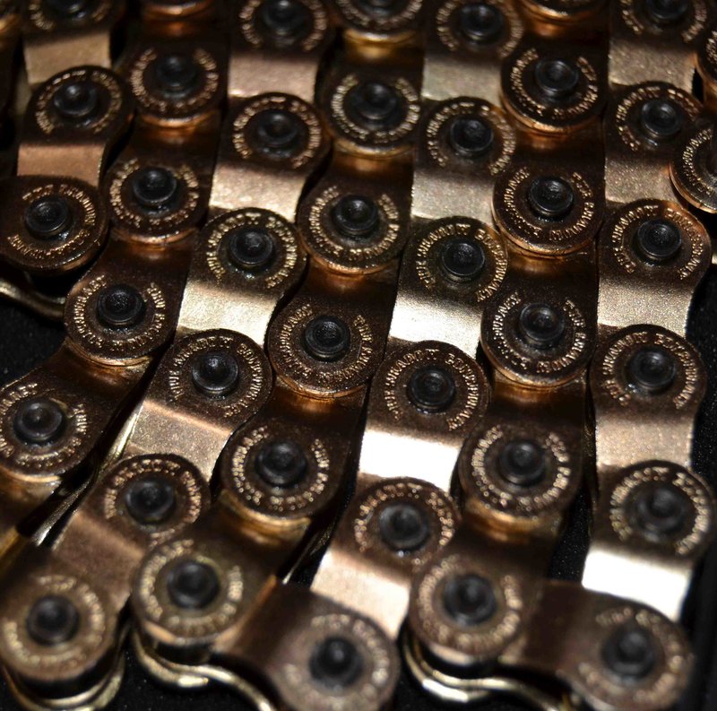

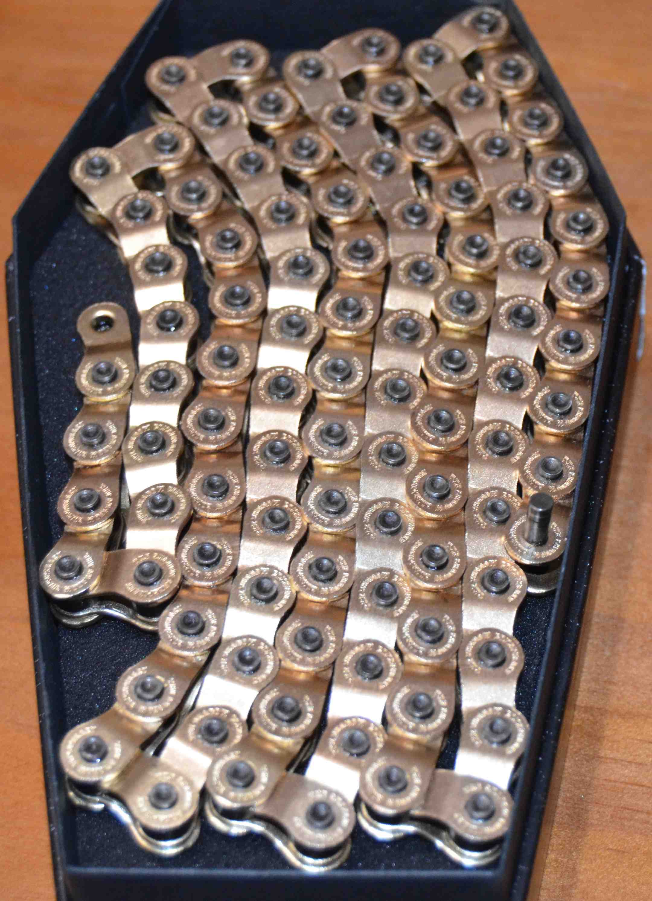

Depois de 2 meses de espera, finalmente a minha corrente chegou. E por incrível que pareça, acabei por comprar numa loja em Leiria. A compra original, através do eBay desapareceu...o vendedor, enviou outra...desapareceu Esta loja de Leiria "Icon Bike Store", comprei ontem as 15:00 horas, recebi hoje as 14:00 horas.
Luis.
Luis.

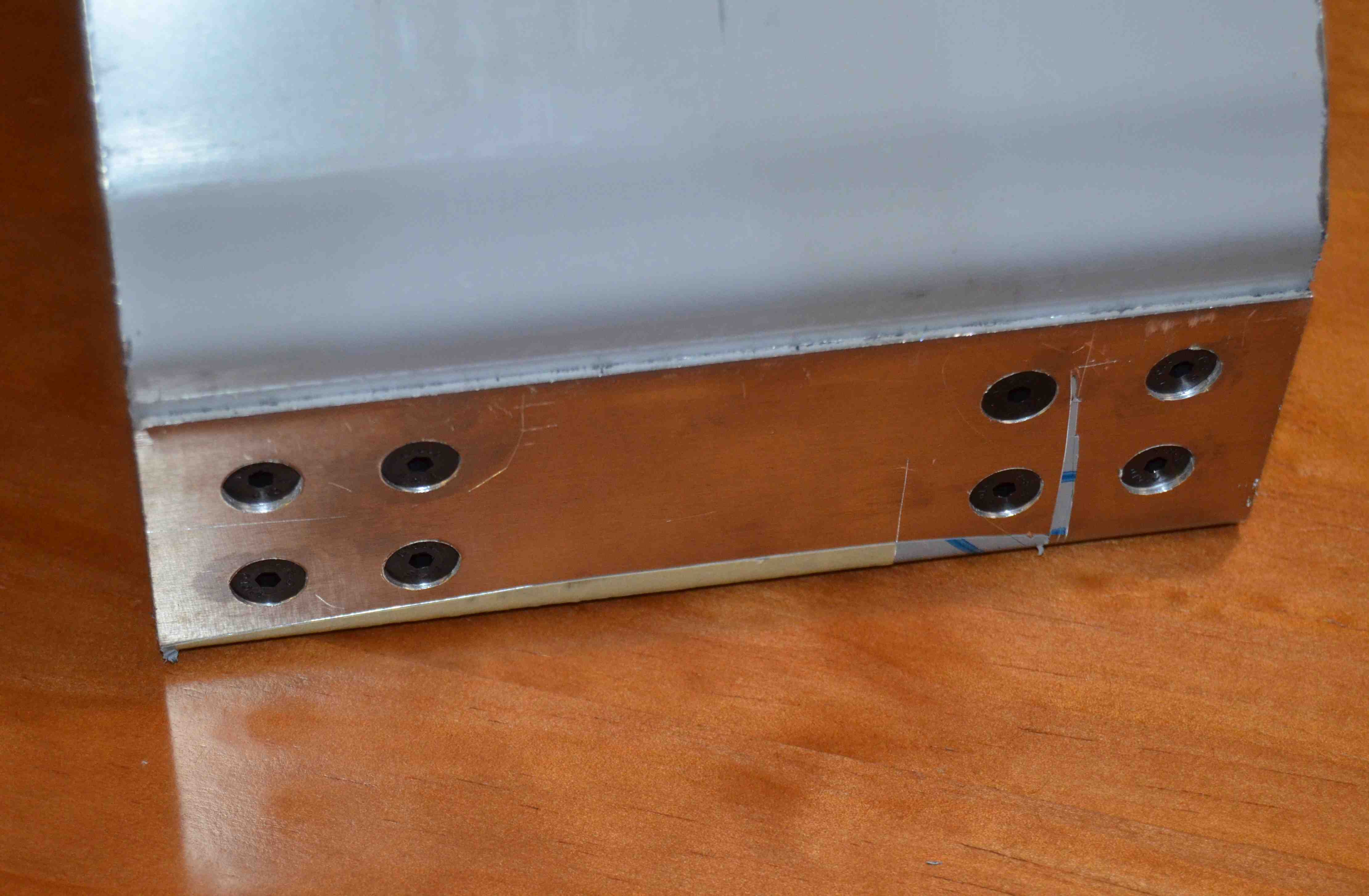

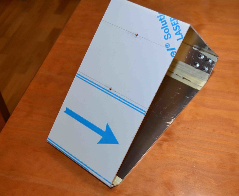

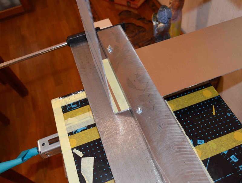

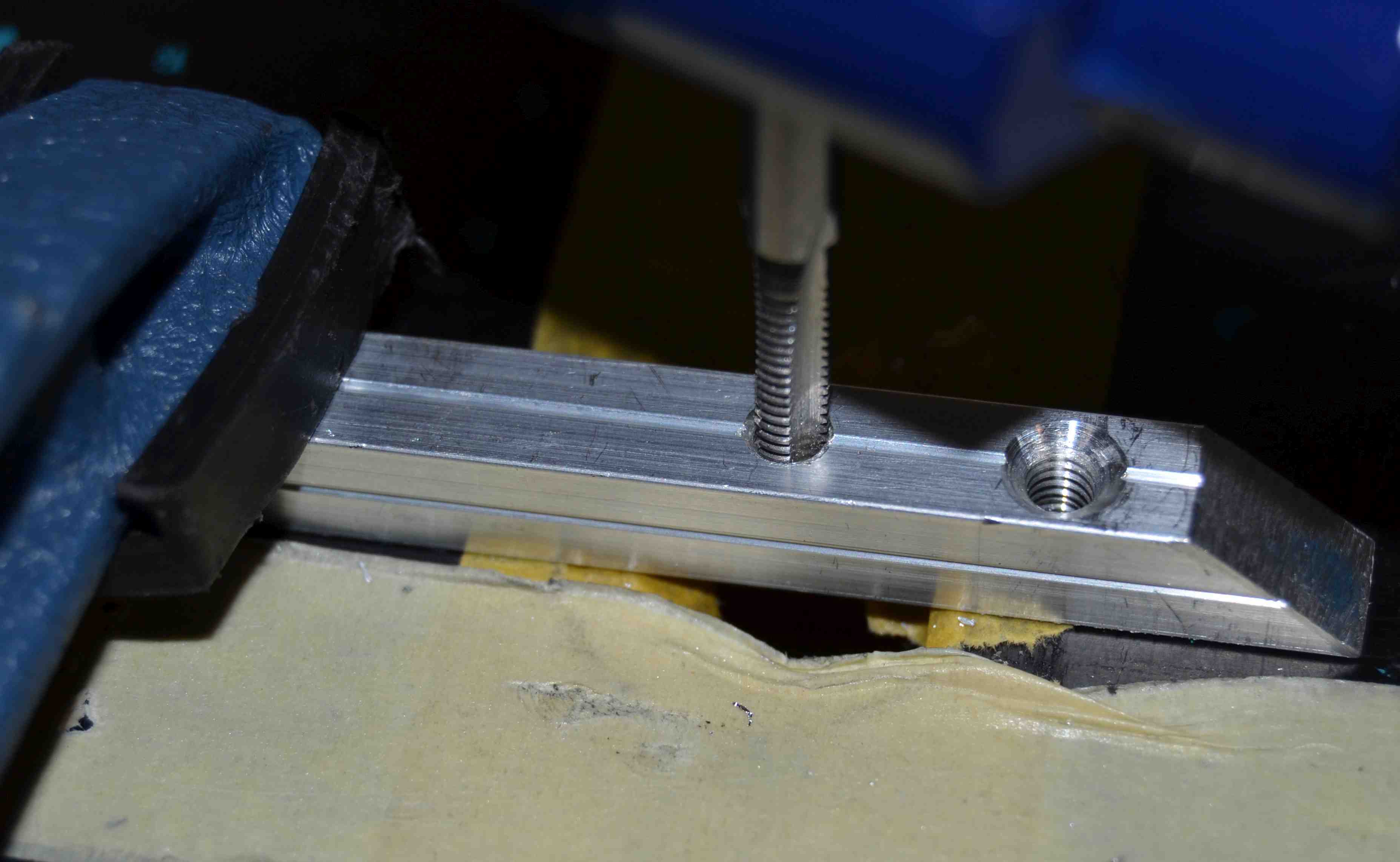

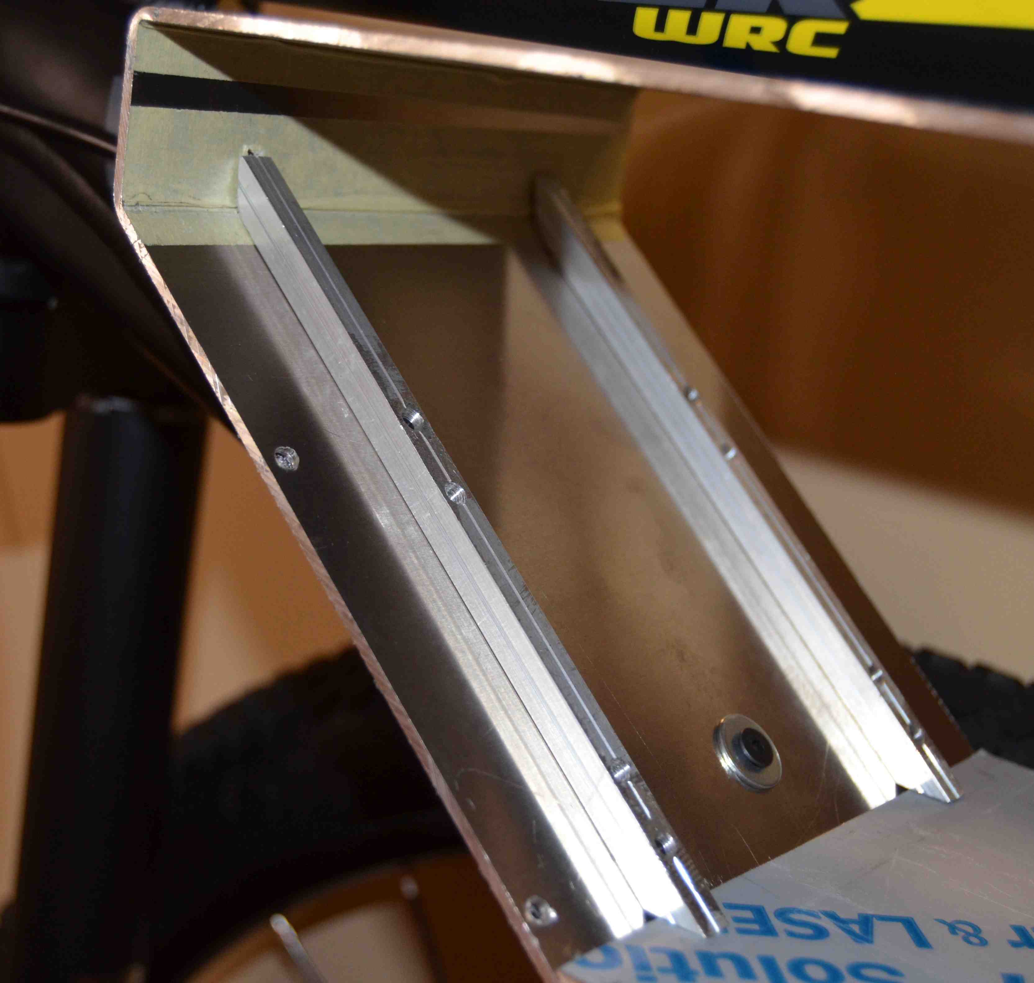

Olá pessoal,
_Ant_, ainda bem que gostas.

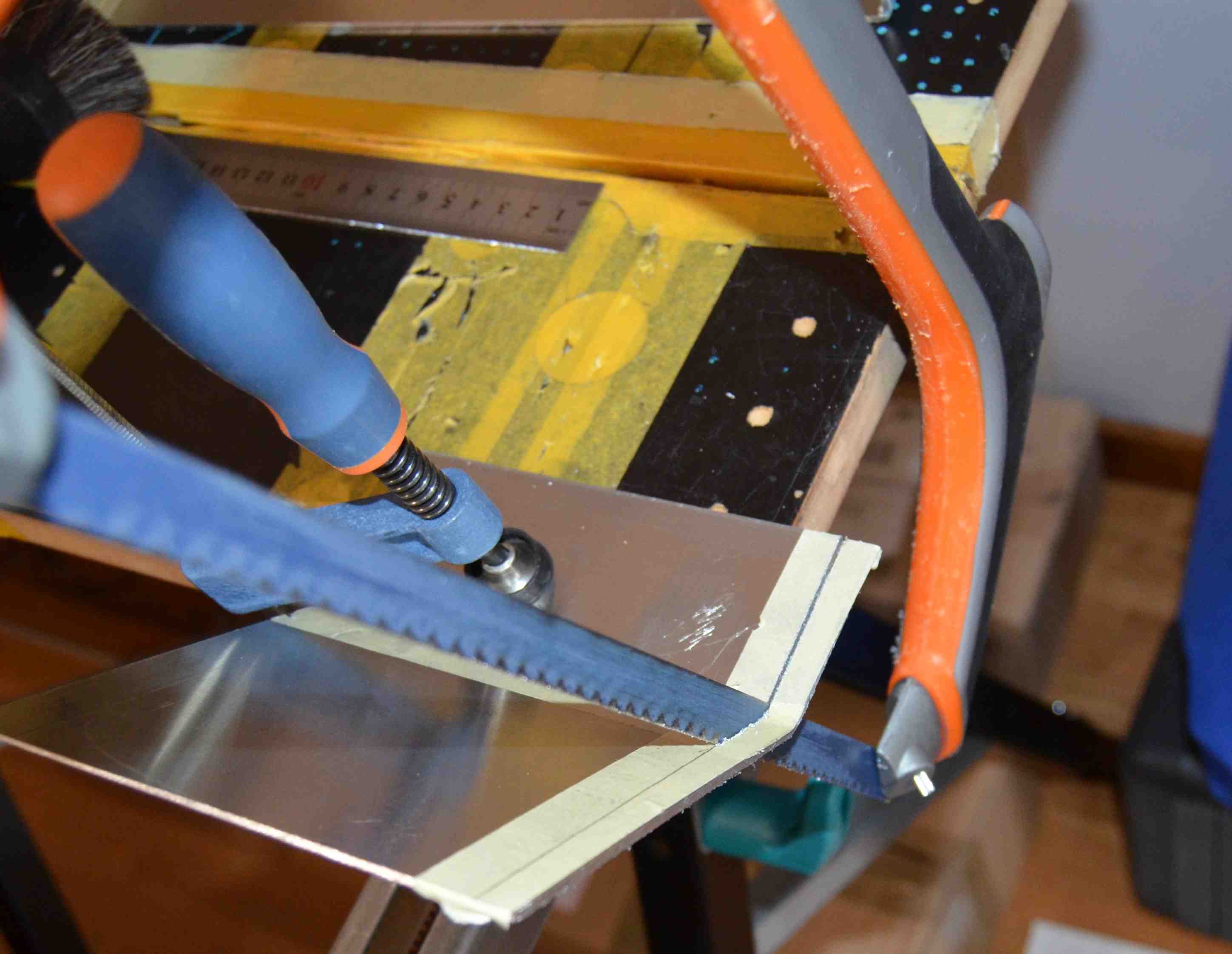

Continua o trabalho na caixa da bateria...é metal...demora mais tempo. Mas está a ficar ao meu gosto.
Luis.
Luis.

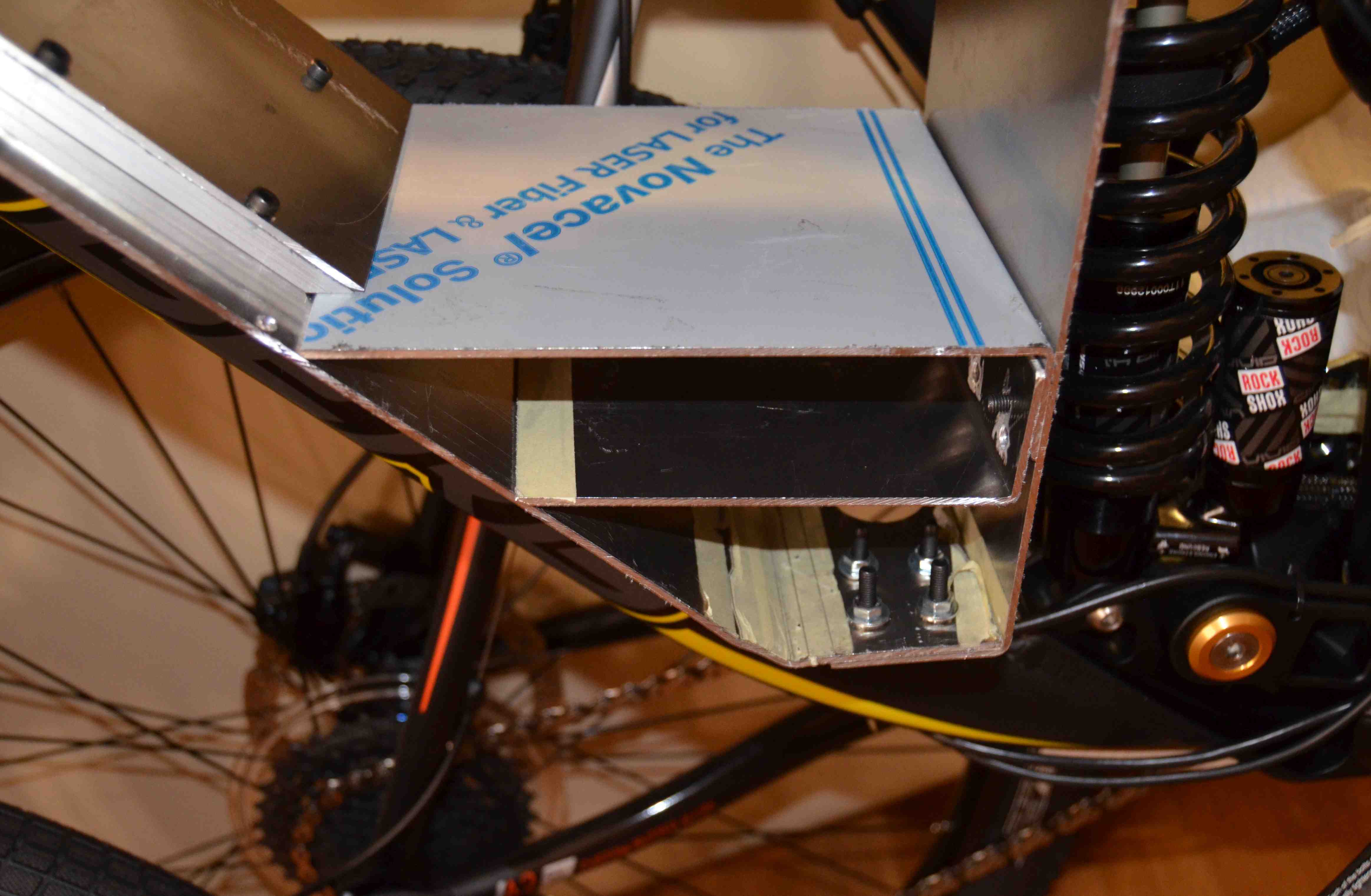

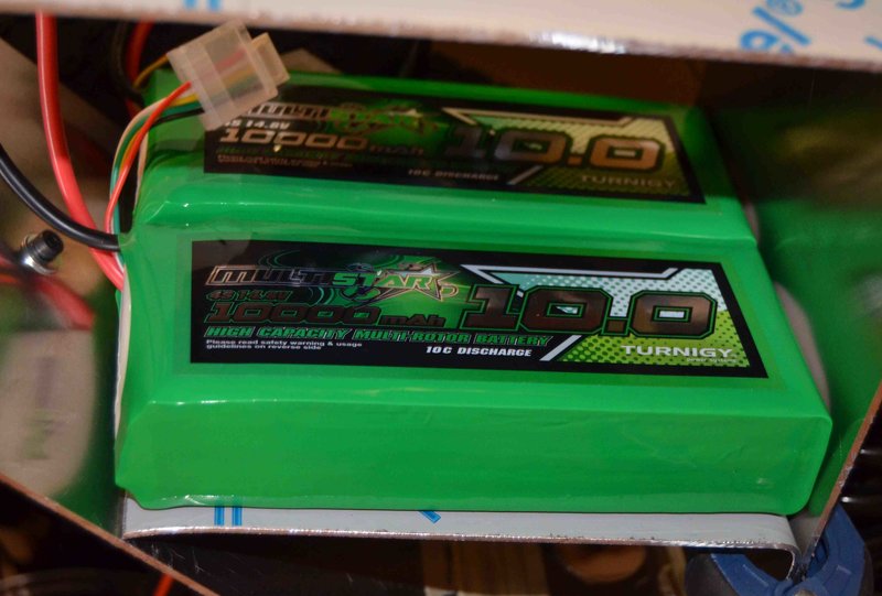

Olá pessoal,
Por uma questão de espaço, ia colocar a bateria para as luzes, fora da caixa principal. Depois de medir bem as coisas, lá arranjei um "espacinho" e assim a bateria vai ficar lá dentro.
Luís.
Luís.
