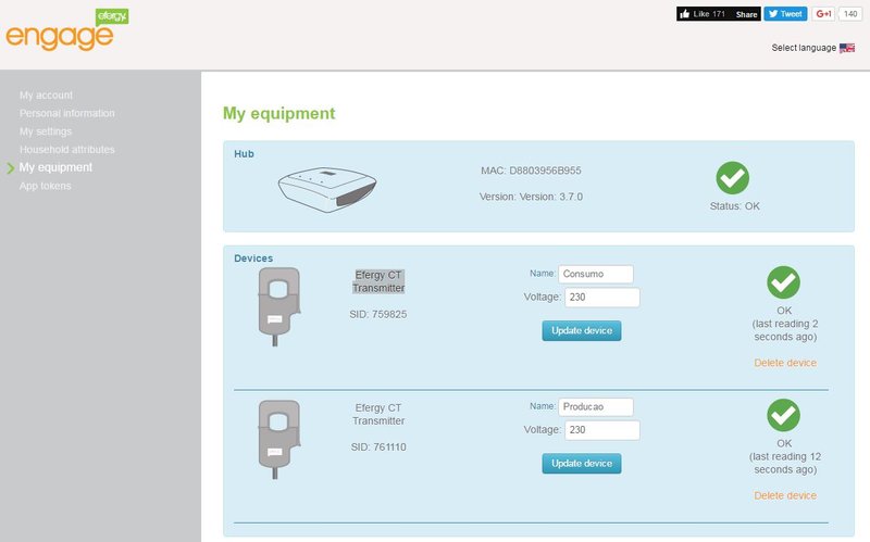

Eu como já tenho o Efergy a monotorizar os consumos da casa, o melhor será adquirir outro para a produção de fotovoltaico certo?
Dá para interligá-los na mesma aplicação?
- Mensagens: 2435
Re: Medidor de produção fotovoltaica
Sim, é só comprar mais um sensor (Efergy CT Transmitter) e configurá-lo no sistema da engage.
Correto, precisas de +3 destes sensores e +1 destes transmissores
Bmw C Evolution Set-2015 · 60.000km
- Mensagens: 92
- Registado: domingo jan 29, 2017 5:16 pm
- Mensagens: 2435
Acho que ao adicionar ele tem lá essa opção mas é irrelevante, é só mais um sensor como se fosse de consumo. Isto porque as pinças deste sistema não sabem em que direção segue a corrente, somente que contabilizam a que por lá passa.
