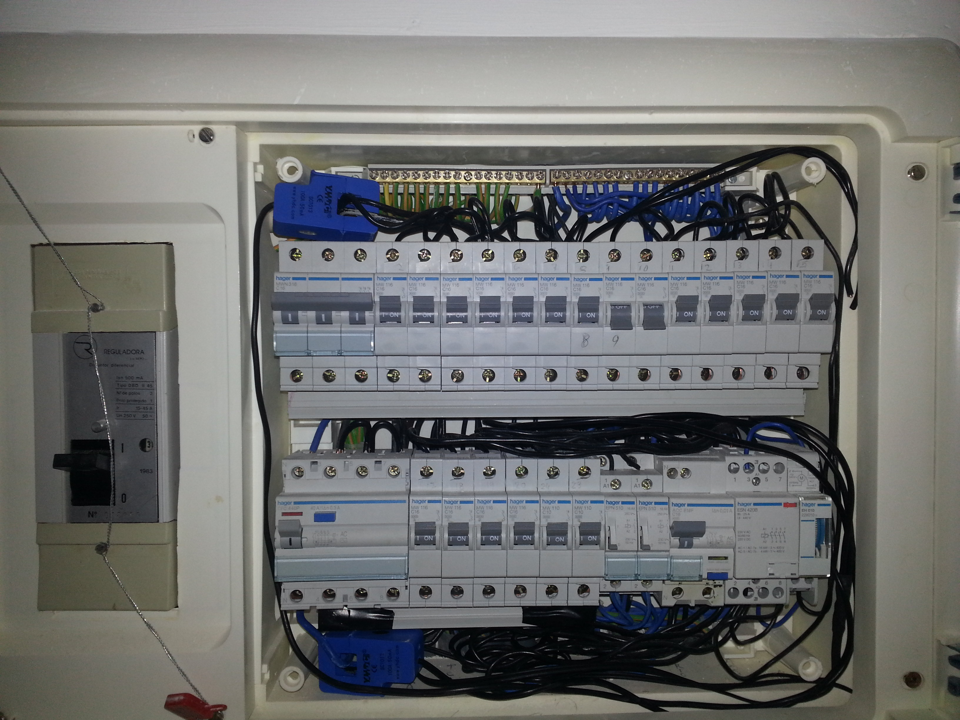

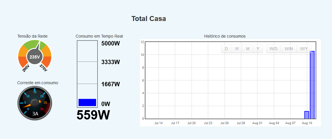

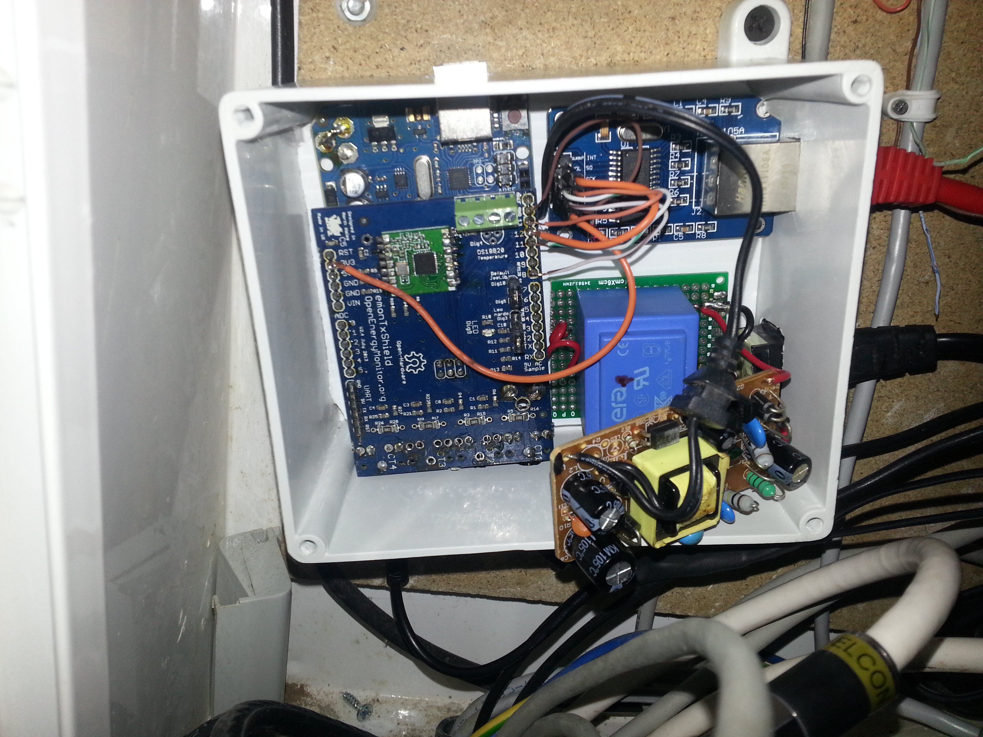

apr, assim assustas a malta
Começando pelo básico e apenas servindo para monitorizar a energia consumida, bastam 50€/60€ e algumas mãos na massa, para ter o sistema de monitorização a funcionar.
um arduino, +-10€
um transformador ac/ac 230V/9V, +- 5€
outro ac/dc para alimentar o arduino (12V) +- 5€
um emonTx Arduino Shield +- 20€
placa de rede +- 5€
caixa para montar tudo +- 2€
sensor de corrente +- 5€
(se quiserem posso detalhar os componentes)
Isto foi o que me custou para por o sistema a funcionar, a partir daqui e conforme o local de instalação, os custos são sempre a subir (como em tudo na vida).
A grande vantagem de continuar a evolução é que podem existir relés a ligar e a desligar consumos de casa de forma a optimizar a potência contratada sem que o disjuntor da edp desligue por excesso de consumo.
Ou em caso de produção em auto consumo, consegue fazer o desvio do excesso de produção.
O EVSE colaborativo que o apr refere consegue reduzir activamente a potência de carregamento do VE quando este já está a funcionar no limite da potência contratada, e a "maria" liga o secador de cabelo... evita o apagão.

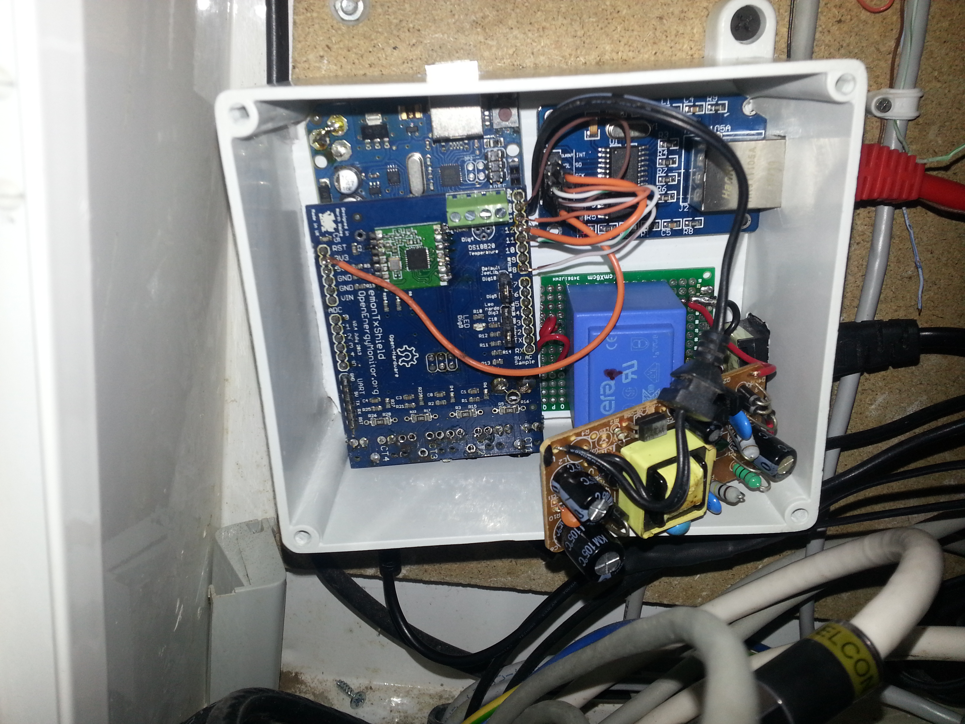

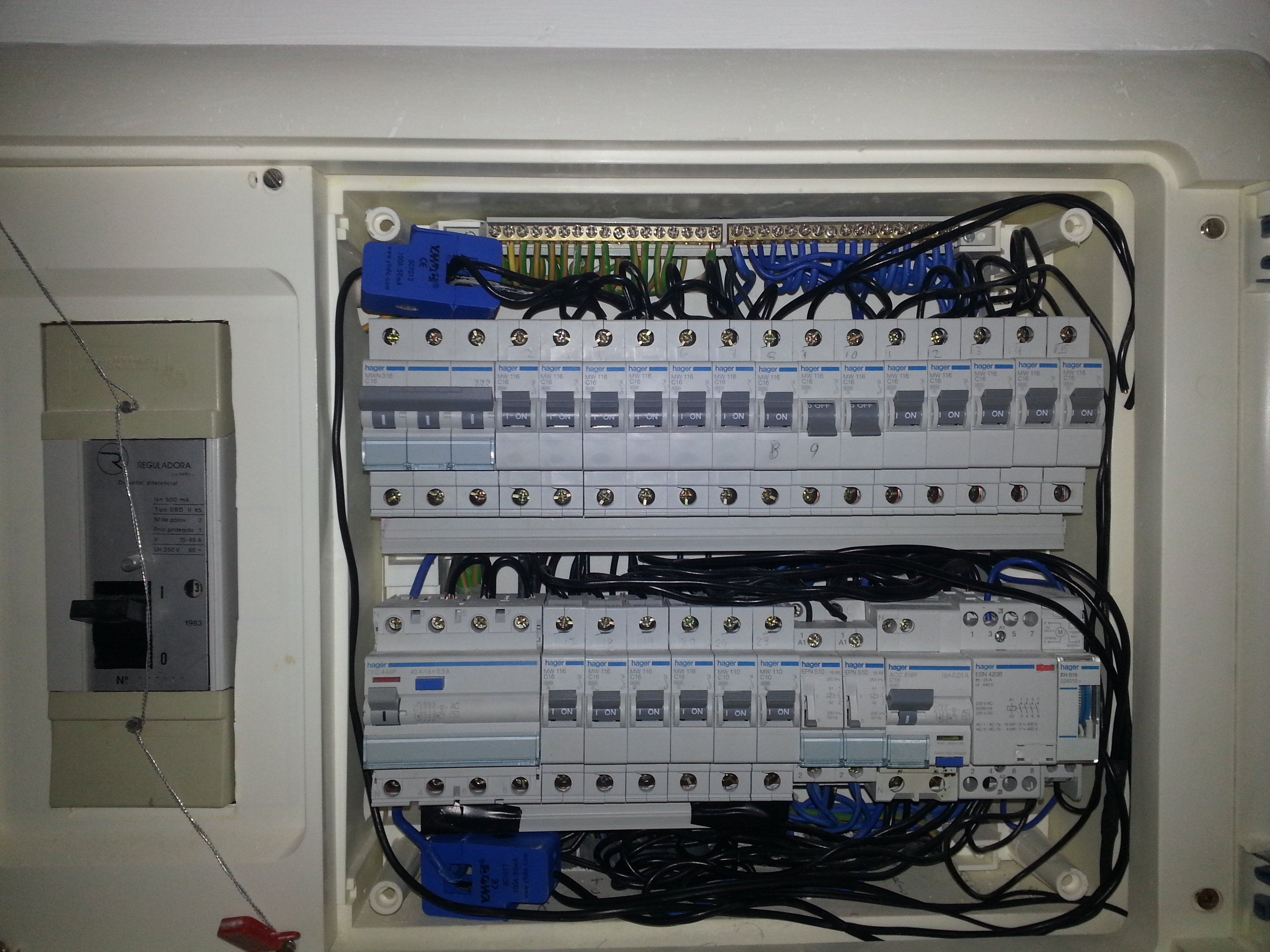

um arduino, +-10€
placa de rede +- 5€

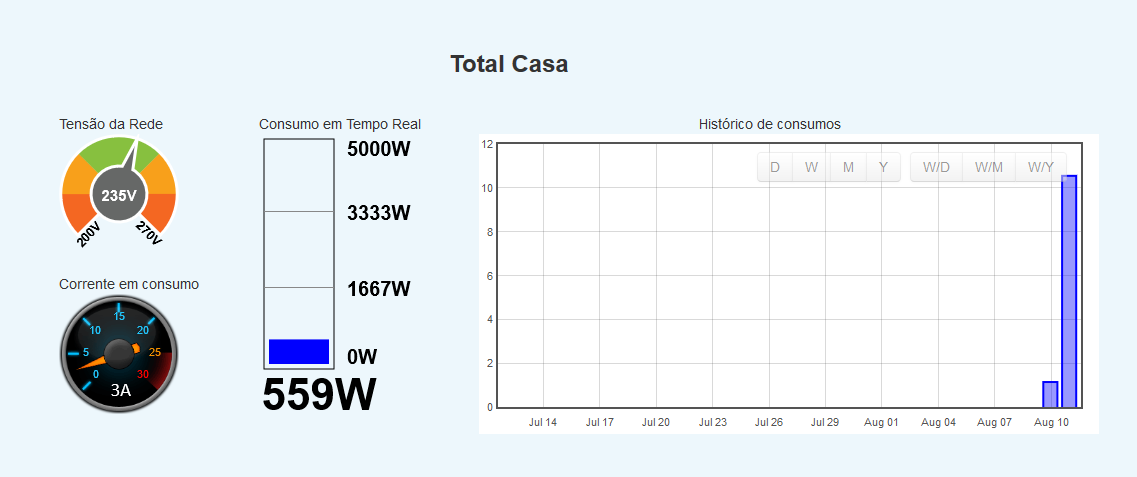

Exemplo de monitorização de inversor ABB no emoncms:
Quem tem inversores da gama ABB PVI, pode usar a comunicação RS485 que está disponivel para recolher estatisticas de utilização. Basta comprar no ebay um conversor RS485 - USB que se vende por pouco mais de €2 e ligar a um raspberry pi - sim, aquele que está lá em cima no 1º post do openenergymonitor. Com a imagem instalada que inclui o software de visualização de energia - o emoncms.
Depois aplica-se a script devidamente ajustada em anexo para ter algo semelhante a isto:
Este ambiente gráfico é construido diretamente na aplicação, ou seja, pode-se arrastar os elementos de uma lado para o outro diretamente, é muito simples de customizar. E também faz gráficos e histogramas etc.
Por alguns tostoes temos monitorização solar à séria no mesmo ecossistema de monitorização de energia. Quanto custa uma solução destas no mercado? Pois... assim de repente o openenergymonitor já começa a justificar o preço .... ?
Quem tiver outro inversor diferente sem comunicação pode usar mais um sensor de corrente no sistema (€5) e estamos a capturar histórico de energia. Se quisermos contar separadamente fontes de energia importantes como o carro oua mota ou mesmo a ebike pode-se adicionar sensores de corrente por um valor baixo, 5€, até ao máximo que o HW permite. Daí para a frente tem que se voltar a investir outra vez em hardware, não havendo um limite para o numero de sensores que se podem adicionar.

OK, eu farei a apresentação do meu sistema simples.

Vou partilhar a minha instalação na esperança que este tópico saia dos classificados....
Coloquei 2 sensores de corrente no quadro geral, 1 no diferencial geral da casa, outro no disjuntor que vai para o circuito da garagem (onde deixo o saxo a carregar, e onde tenho o meu "lab" de electronica)
Os cabos estão desarrumados por já ter feito tantas modificações que deixei de ter paciência para esse detalhe
logo por baixo do quadro, tenho uma caixa de ligações diversas, onde concentro tudo o que é extra electricidade (campainha, tv por cabo, alarme, ethernet...) e também agora o openenergymonitor.
Esta caixa tem:
o arduino, o emontxshield, os transformadores ac/ac e ac/dc e a placa de rede o ENC28J60
Comprei o shield com a opção de RF mas acabei por não a utilizar, este serve para enviar a informação para a net mas como tenho rede perto envio directamente para lá.
A entrada de 230V é partilhada pelos transformadores, o AC/AC serve para monitorização da tensão da rede o qu eoferece mais precisão na contagem da potência e o outro transformador está lá só para alimentar o arduino (ou, basicamente, alimentar tudo)
Eu acabei esta instalação apenas há 3 dias e ainda estou a fazer modificações na programação, daí ainda ter pouca informação para partilhar este é o dashboard que tenho para já. Comprei praticamente tudo no ebay com a excepção do emonTXShield que ou o faço ou o compro no site do proprio projecto openenergymonitor.org (eu decidi comprar, porque fazer só o pcb custar-me ia 70€ no minimo...) e com a excepção do5 transformadores que já tinha cá em casa extraidos de outros equipamentos...
Tenho também um Rpi que ainda não introduzi no sistema. O Rpi só faz falta para quem quiser controlar e evoluir no sistema, se o objectivo for apenas monitorizar, o Rpi não faz falta, desde que tenha acesso constante e livre à Internet.
Eu utilizei um arduino uno R3 original, mas pode ser adquirido este do oriente:
Arduino compatible = £3.88
o emonTXshield = £11.04
sensores de corrente £3.72
placa de rede £1.92
transformador AC/AC (escolher a opção 9V) £3.58 + £4.20
Existem muitas formas de alimentar o arduino aqui está mais uma £2.15
O sketch qu eapliquei no arduino já está bastante modificado derivado às minhas experiências e testes, não o coloco aqui porque já não tem as referências e os créditos dos criadores a quem devem ser devidamente prestados, mas, colocando o original publicado aqui o sistema funcionará de primeira
Esta caixa tem:
placa de rede £1.92
