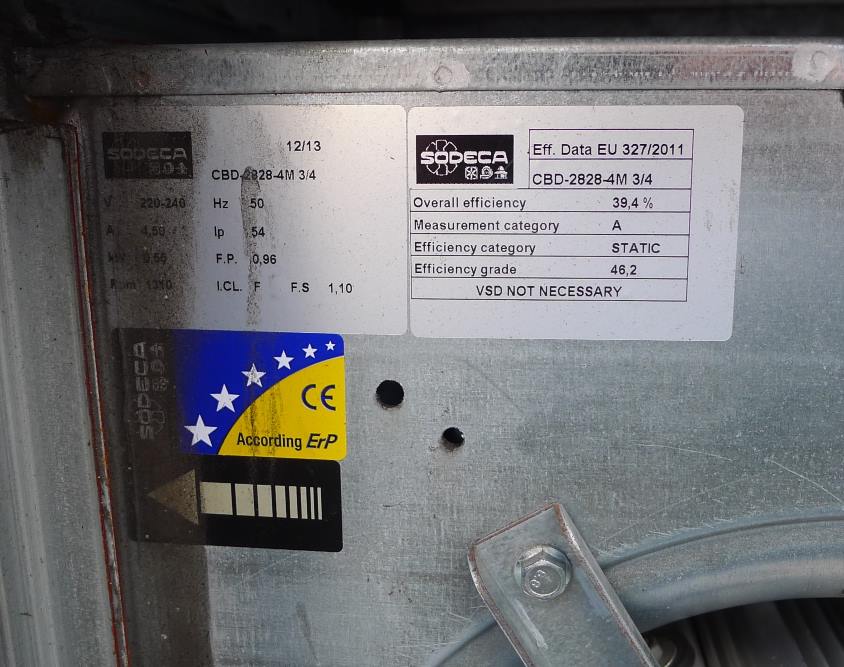

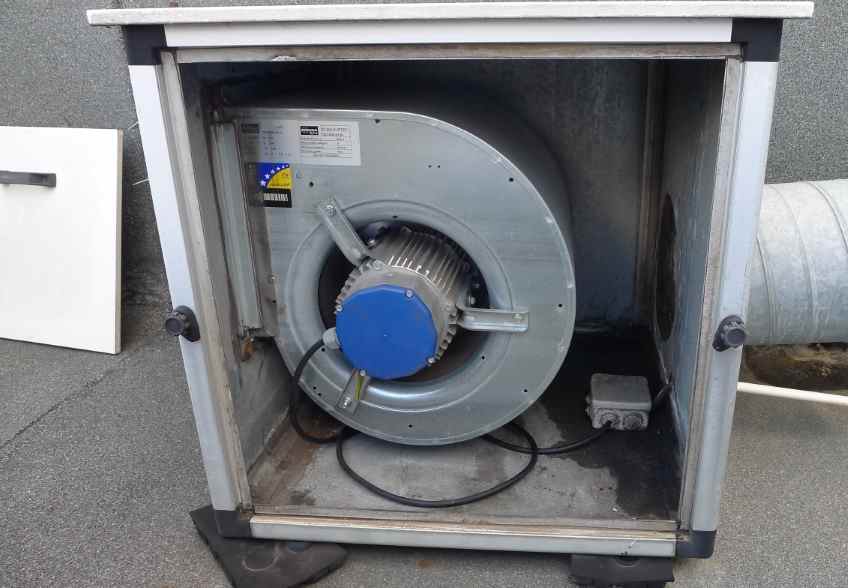

Tenho no meu prédio o seguinte modelo de ventilador Sodeca CBD-2828-4M 3/4
Funcionam 24 horas e consomem uma média de 2.4Amp. (temos mais 15 iguais)
Sodeca CBD-2828-4M34-etiqueta.JPG (96 KiB) Visto 2367 vezes
Sodeca CBD-2828-4M34.JPG (51.54 KiB) Visto 2367 vezes
