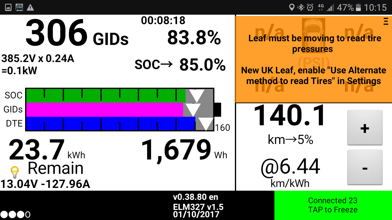

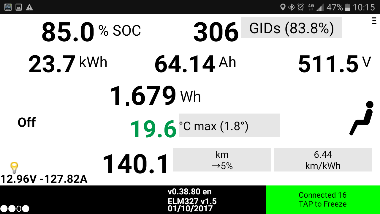

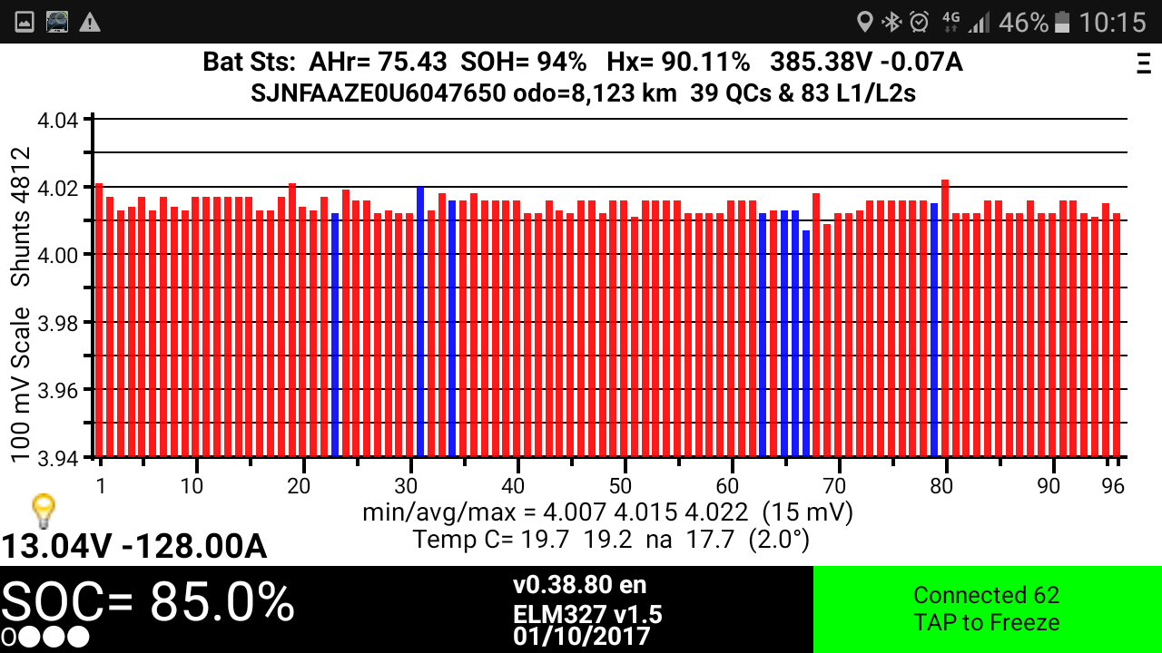

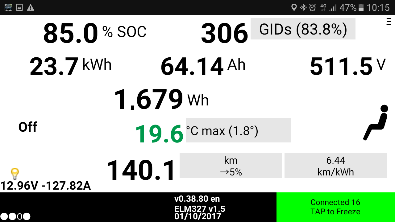

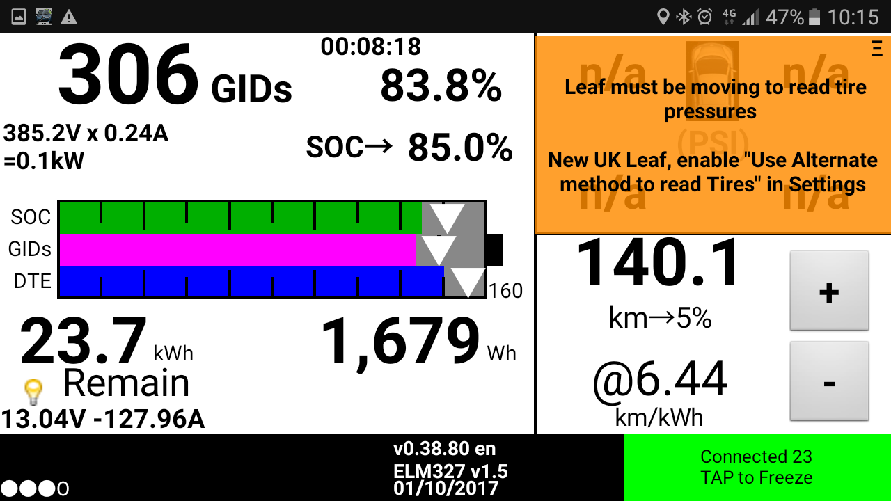

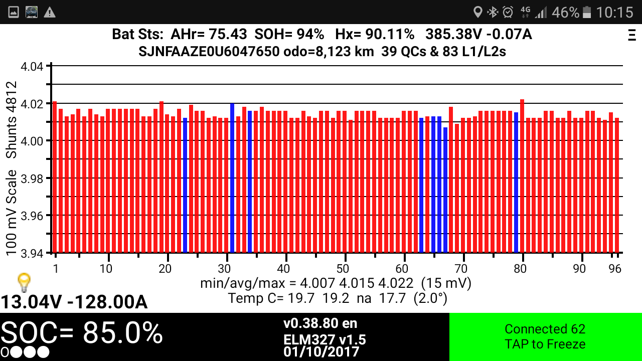

- Mensagens: 355
Re: Pérola do Atlântico
Olá,
Já diz o provérbio que a curiosidade mata o gato e eu que sou curioso, lá comprei um daqueles aparelhos para ligar ao carro e analisar vários parâmetros do mesmo.
Fiz vários screenshots e que os vou colocar para que alguma alma caridosa me explique os vários valores que ali estão representados.
Alguns deles são fáceis de interpretar, outros nem por isso... e não encontrei informação concentrada em nenhum tópico (às tantas procurei erradamente)
Pelo que percebi nos vários tópicos o:
SOH é a percentagem da acumulação de energia da bateria em relação à sua capacidade máxima
SOC é a percentagem de bateria no momento do teste (energia disponível)
bat sts é a amperagem que as baterias fornecem
odo o último percurso efetuado
Alguém sabe dizer o que é o:
Hx? ou o
QCs?
Os GIDs?
DTE?
Já agora, podem opinar sobre a relação entre eles e o estado desta bateria.
Cumprimentos
Hx? ou o
QCs?
Os GIDs?
DTE?
Cumprimentos
Bem Haja!
55 Mkms numToyota Yaris GPL
Confúcio
Confúcio
- Mensagens: 2374
QC - Quick Charges - Nº de carregamentos rápidos efetuados (através da tomada chademo)
L1/L2 - Level 1 / Level 2 Charges - Nº de carregamentos AC efectuados (através da ficha j1772)
AHr - Capacidade total da bateria em Amperes-Hora (Ah)
SOH - State Of Health - Capacidade total da bateria relativamente a um pack novo de fábrica
Os valores de AHr e SOH vão descendo os 2 com a degradação da bateria.
Hx - Parâmetro que se pensa estar relacionado com a resistência interna da bateria.
SOC - State Of Charge - Estado de carga da bateria relativamente à sua capacidade máxima no momento
Onde vês 385V é a tensão da bateria de tração e onde vês -0.07A é a corrente da bateria de tração. O valor é negativo quando está a sair corrente da bateria e positivo quando se carrega a bateria.
DTE - Distance to Empty - Autonomia do carro calculada com base no consumo médio definido onde tens 6.44 km/KWh, e até atingir 5% como está definido (esse valor pode ser alterado, eu uso 3% que é quando aparece a tartaruga)
GID - Unidade de Media de energia contida na bateria utilizada apenas pela Nissan, cada GID corresponde a 0.08 kWh - Esta unidade de media não se utiliza em mais VE nenhum fora da Nissan, por isso não vale muito a pena ligar-lhe.
Mais vale utilizar a energia em kWh.
Aconselhava-te a passar para o fórum nissanleafpt.com, que é onde está concentrado o pessoal dos carros elétricos, aqui no NovaEnergia vais ter muito menos atenção.
