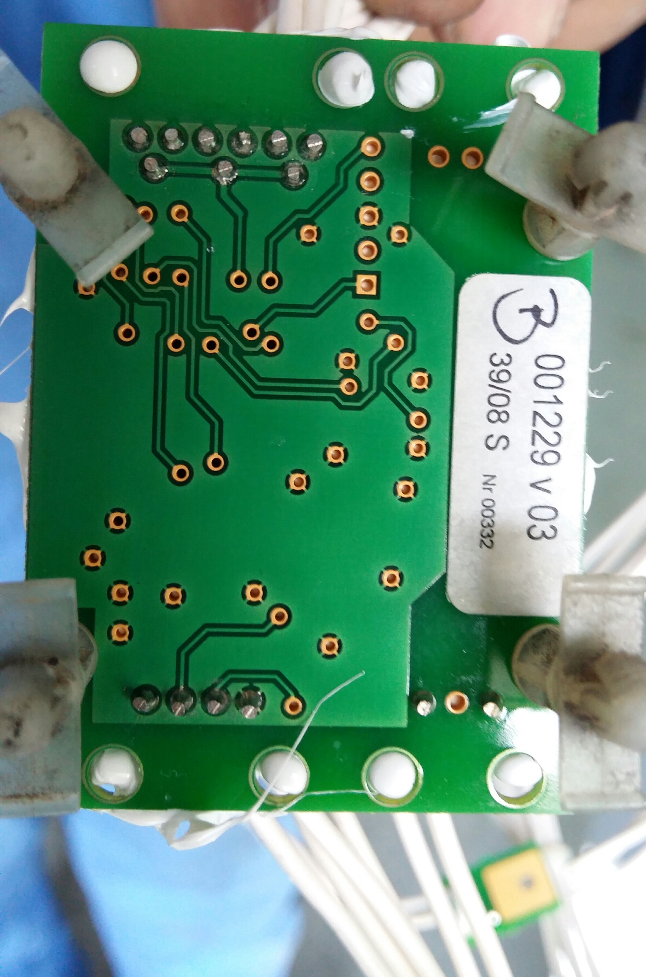

Com a ajuda telefónica do jasmim e do Jorge Rocha desmontei a mota e com alguns testes de desligar o sensor aqui sensor ali lá descobri que o problema era do sensor frontal que tinha ""ido à vida".
Combinei com o Jorge Rocha para lhe levar a mota, mas enquanto o sensor chegava e não chegava mais um mês se passou.
Finalmente chegou e lá fui eu com a mota a reboque de chaves a Aveiro. :)
Aqui está o sensor trocado

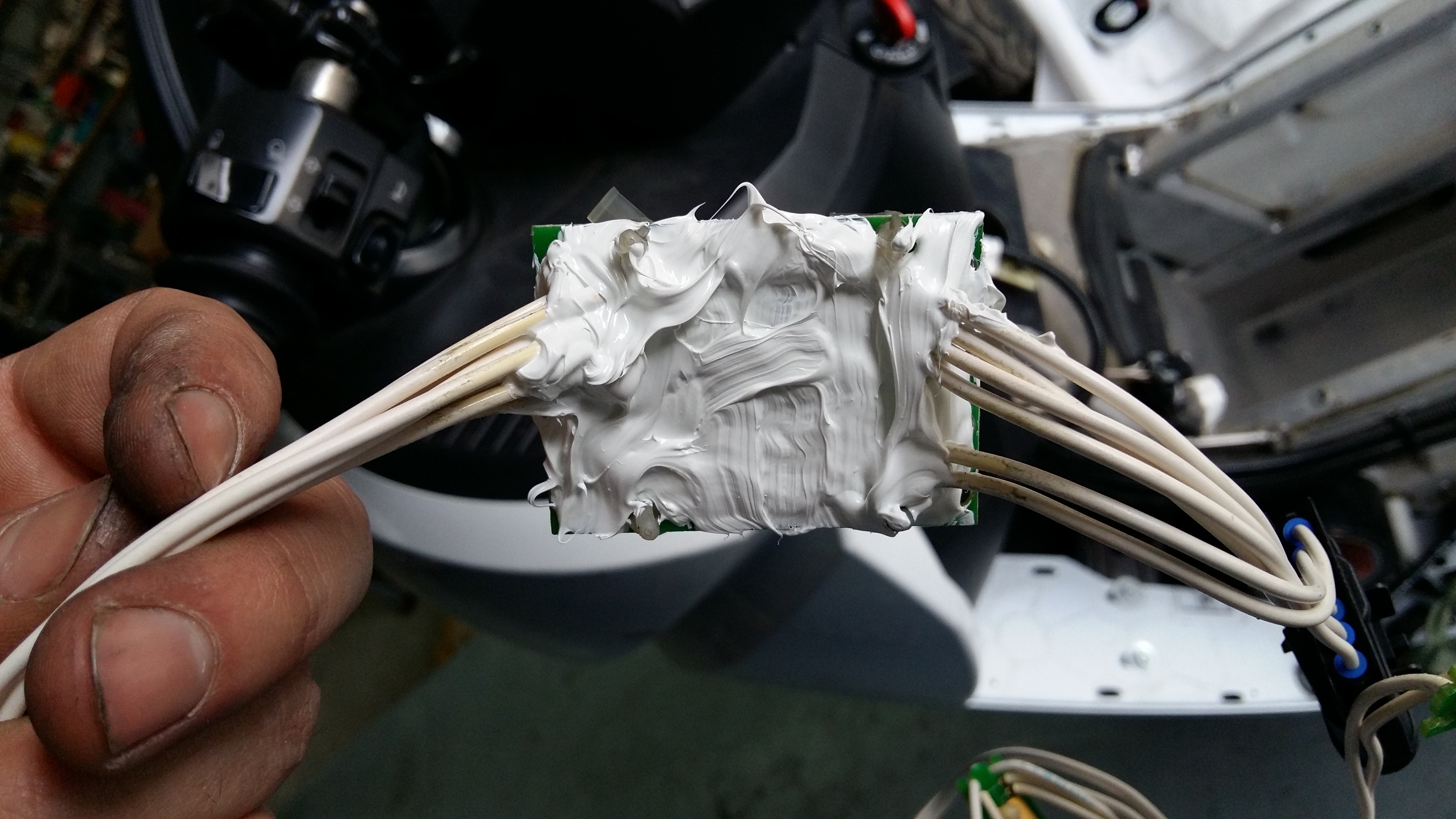

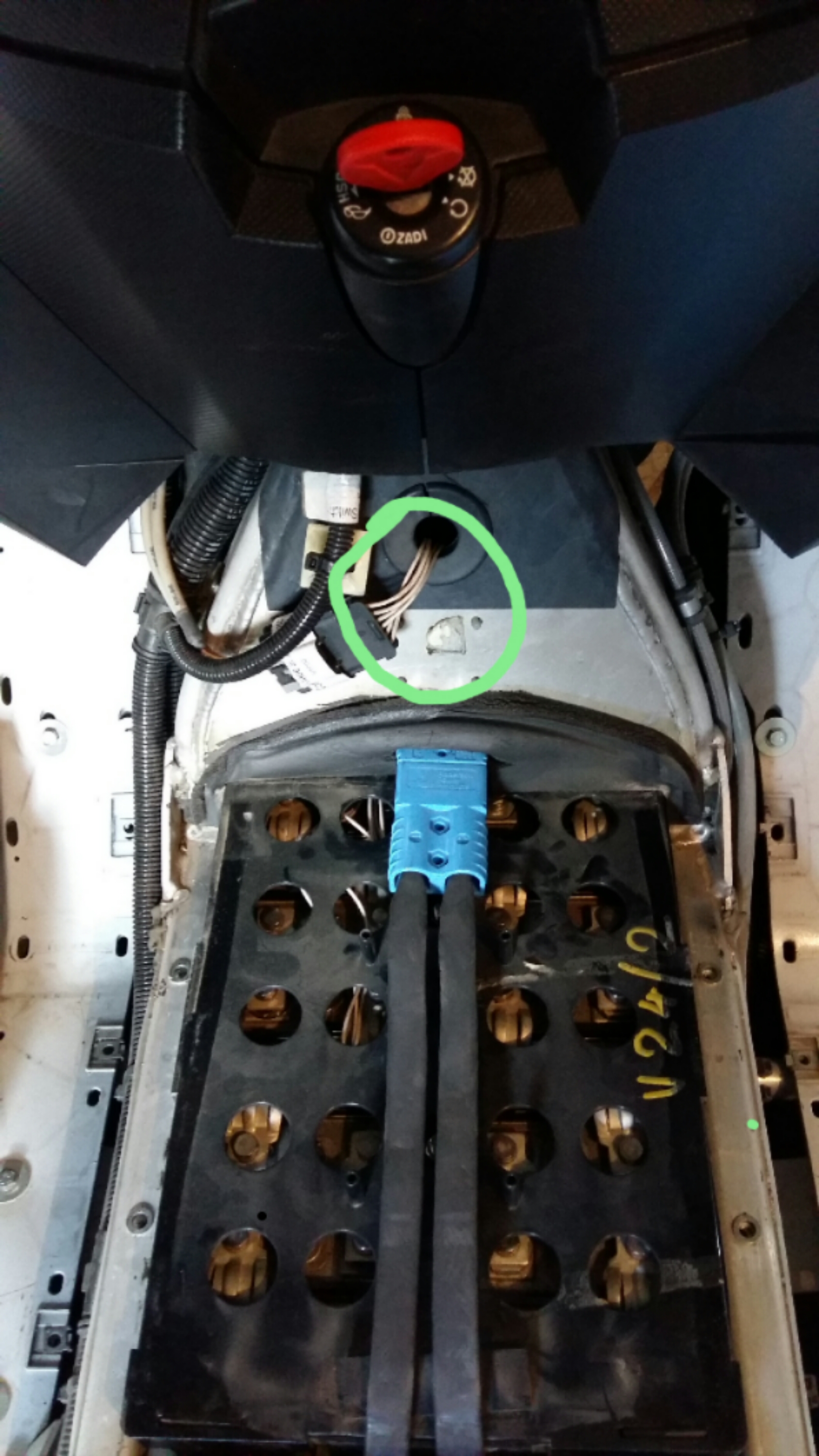

E para evitar problema igual devido ao mau isolamento daquele sensor o Jorge sugeriu isolar da seguinte forma:
Ficou fantástico e penso não dar mais problemas.
