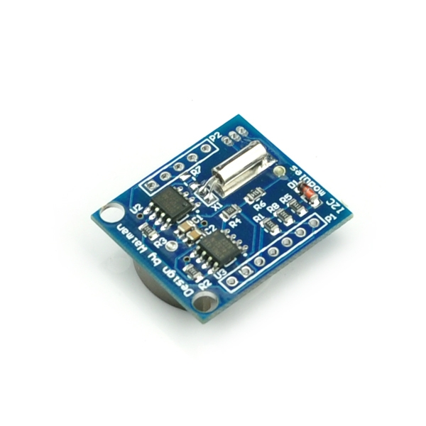

Agora para o próximo mod comprei isto (que ainda não chegou):
E a cereja no topo do bolo:

Tive de ir comprar uma bread porque nem encontrei a minha eheheheht3lmo Escreveu:De volta às breadboards
Boa sorte com a montagem.
E ainda me questiono se valerá a pena o esforço, a minha opinião é que até agora a regenerativa não serve para nada...

O 'arsenal arduino', é para monitorização remota?
E sempre vejo a tensão intantanea a subir

Remota e local, ligada ao can e ao bmst3lmo Escreveu:O 'arsenal arduino', é para monitorização remota?
