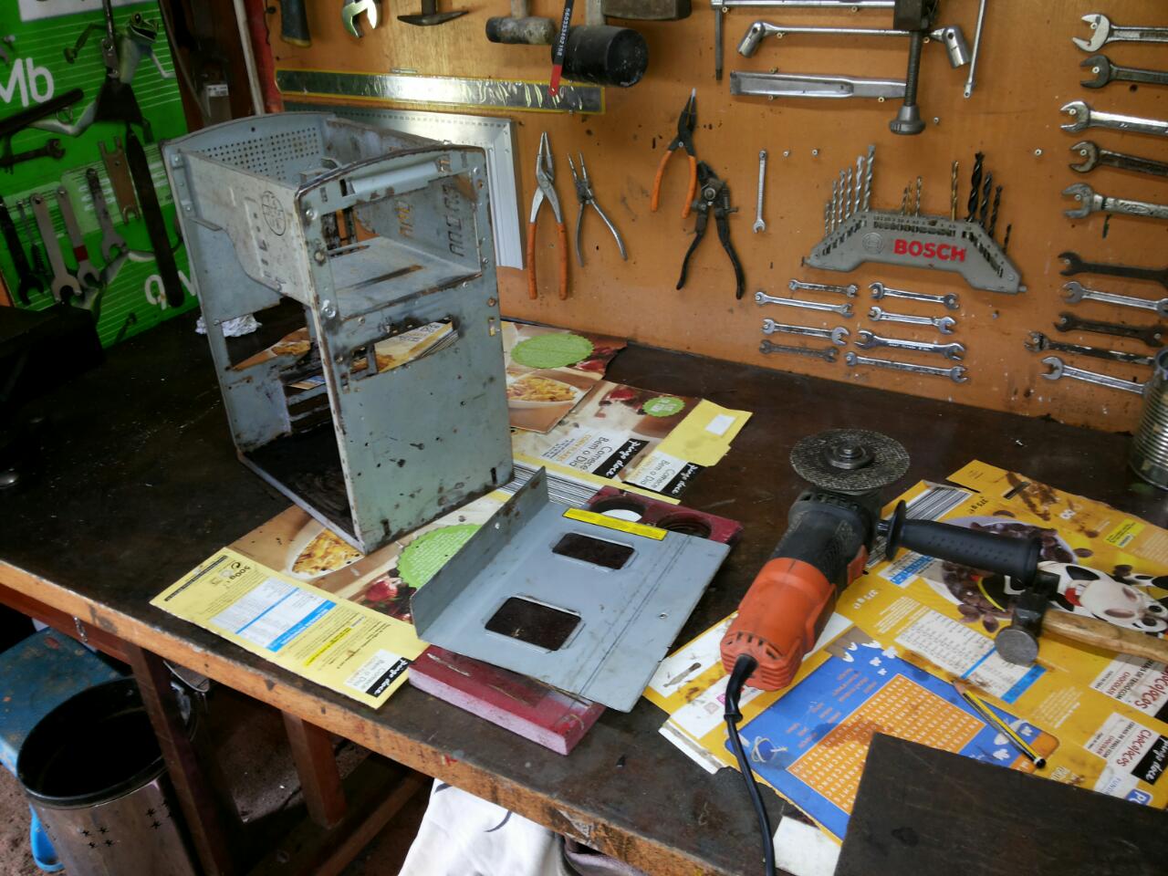

Mensagem por Emanuel Couto » quinta jun 20, 2019 10:43 pm

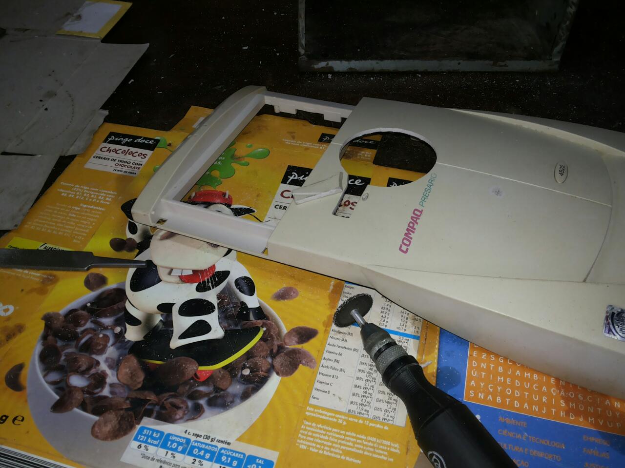

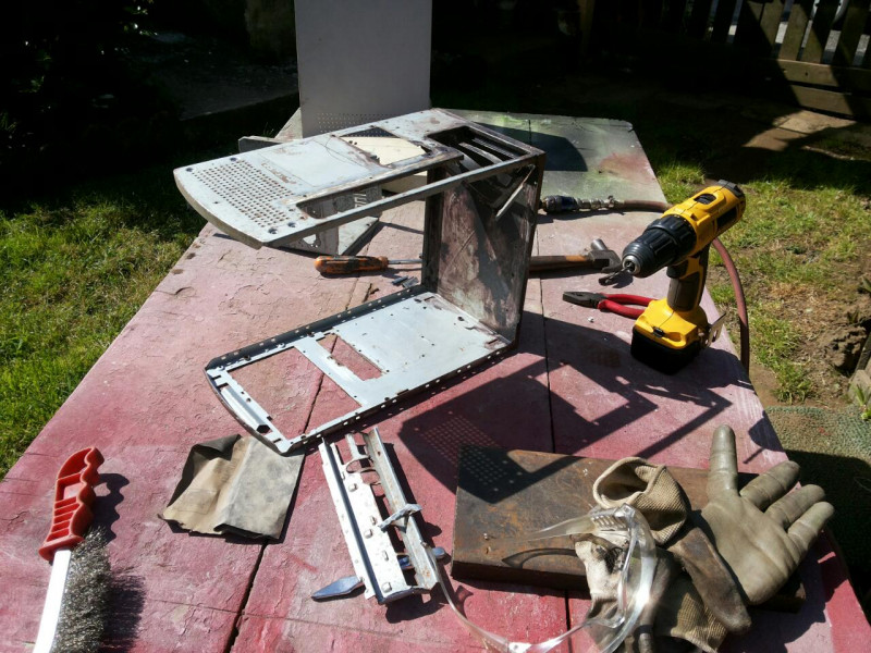

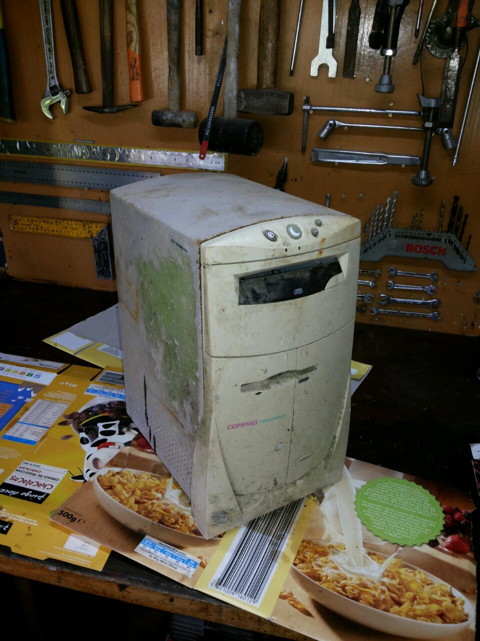

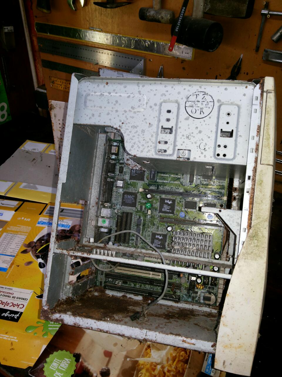

Achei um gabinete "apesar de andar à chuva há anos" com bastante potencial a nível design.
Pelo menos não vou ter que fazer um de raiz mas claro que vai sofrer muitas modificações.
Acabei por não mencionar a tensão da fonte, o que pretendia era de 24v, mas apenas depois dos testes saberei ao certo.
Não me importo nada de sacrificar alguns volts por maior estabilidade e menor aquecimento, logo que não desça abaixo dos 15,5v, que é a tensão máxima que necessito.
Ainda não sei bem, vai depender do número de espiras que colocar no primário (para aumentar ao máximo que puder a resistência na entrada), na saída vou colocar o máximo de espiras possível e um cabo rígido de 8mm, para suportar uma boa amperagem.

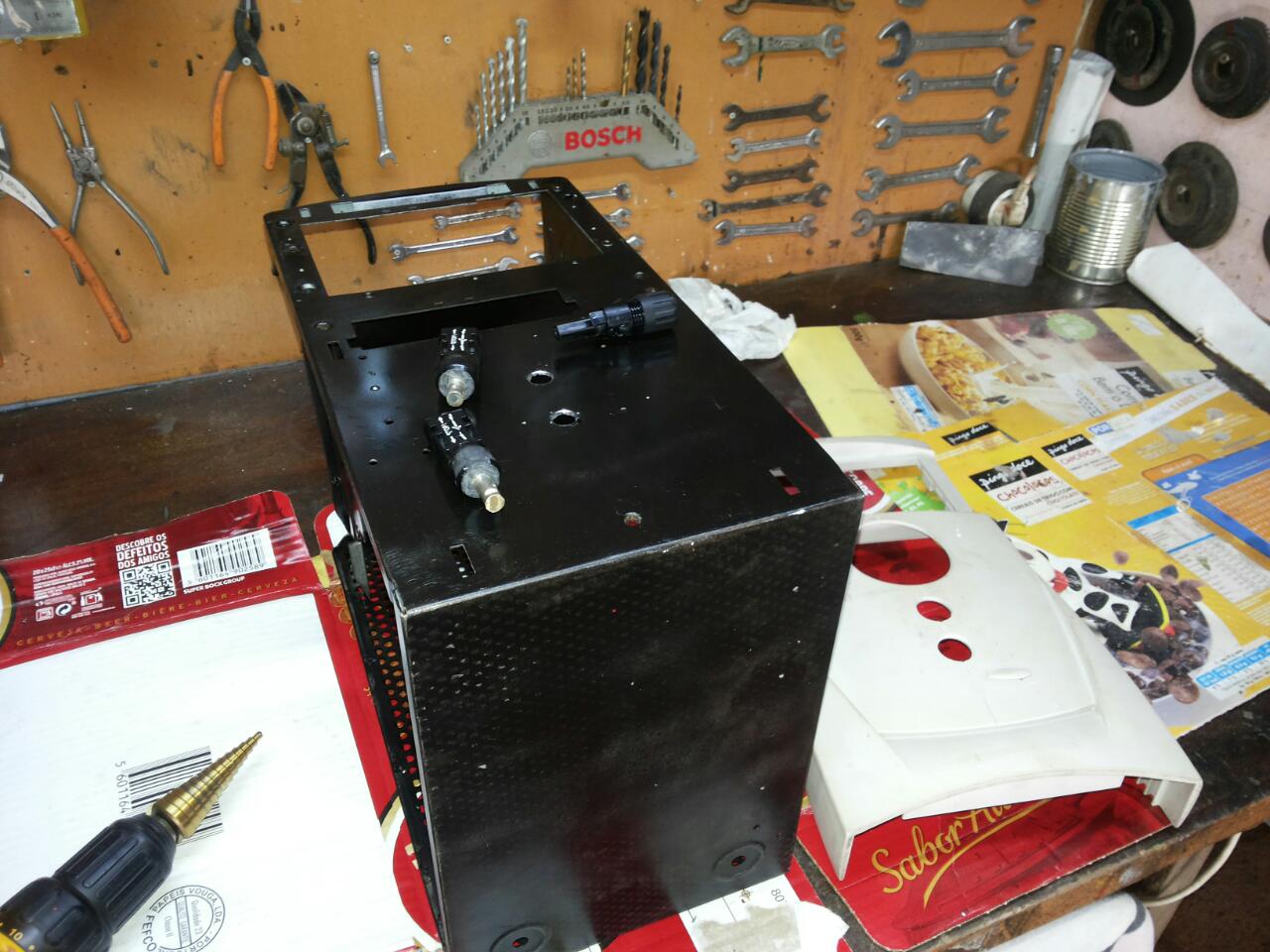

Mensagem por Emanuel Couto » segunda jun 24, 2019 11:20 pm
Foi aproveitar o fim de semana e feriados para avançar com mais um projeto... :)

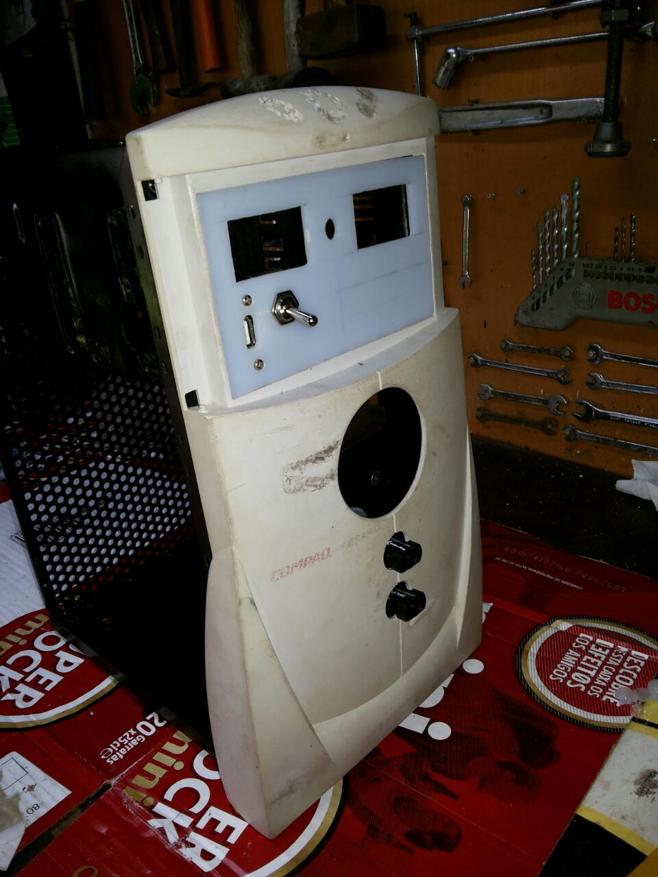

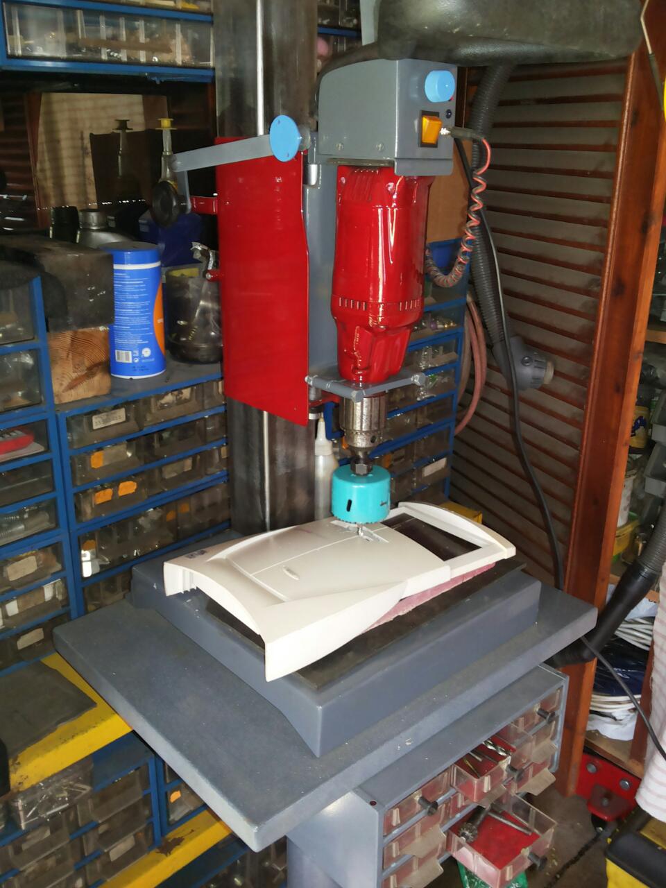

Mensagem por Emanuel Couto » quinta jun 27, 2019 11:50 pm

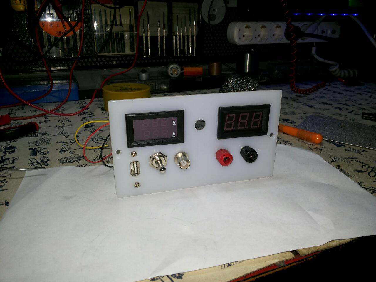

Ainda no gabinete, conetores, etc...
Também já estou a trabalhar nos plásticos, no fim tem que ficar perfeito.

Já agora, a pintura que tem no gabinete não é a definitiva, é só para não aumentar a corrosão até à pintura final.

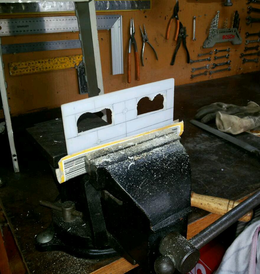

Mensagens: 5623
Estado: Desligado
Re: Projeto/super fonte de bancada/carregador de 24V/45 amperes

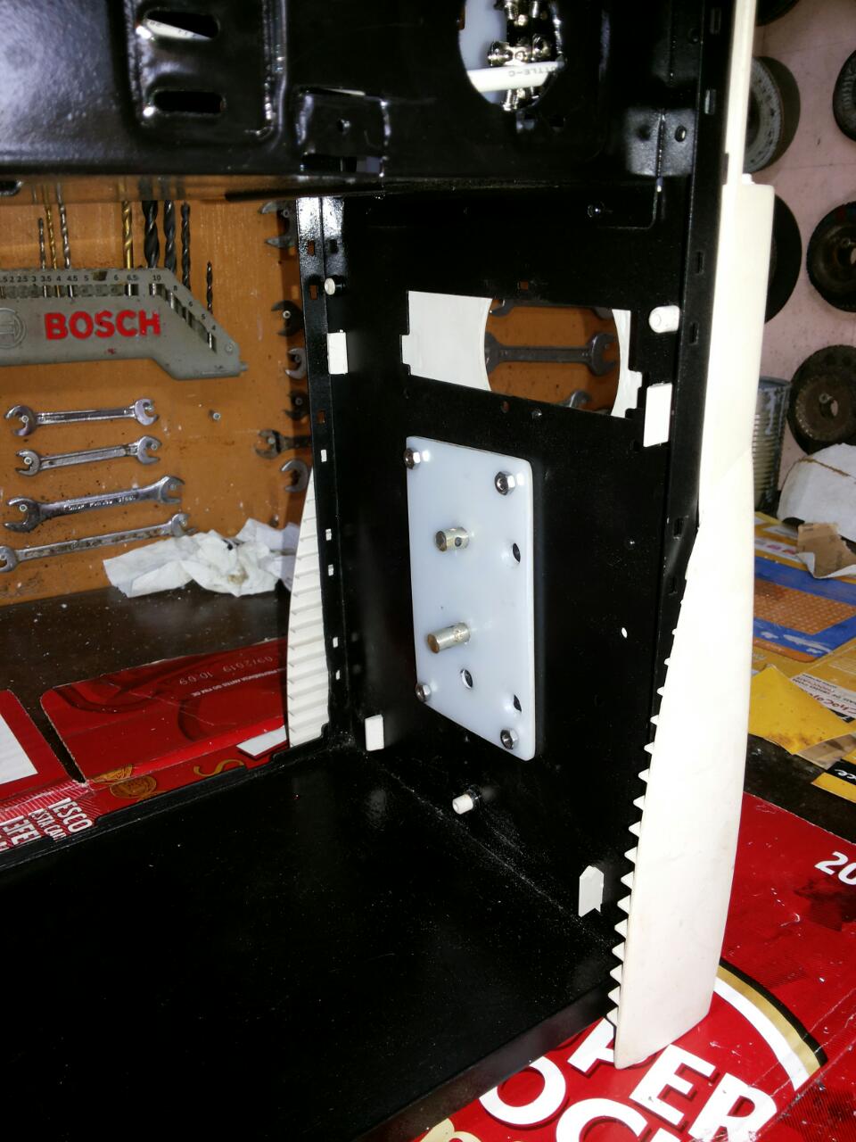

Mensagem por Emanuel Couto » quarta jul 03, 2019 10:54 pm
Mais um pouco ;)

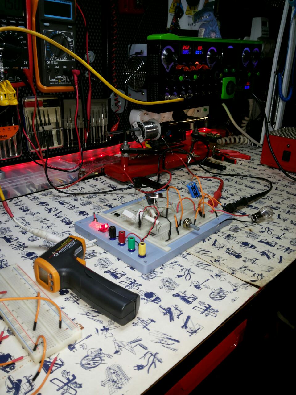

Mensagem por Emanuel Couto » domingo jul 14, 2019 7:59 pm
A fazer diversos testes, para começar na eletrónica.

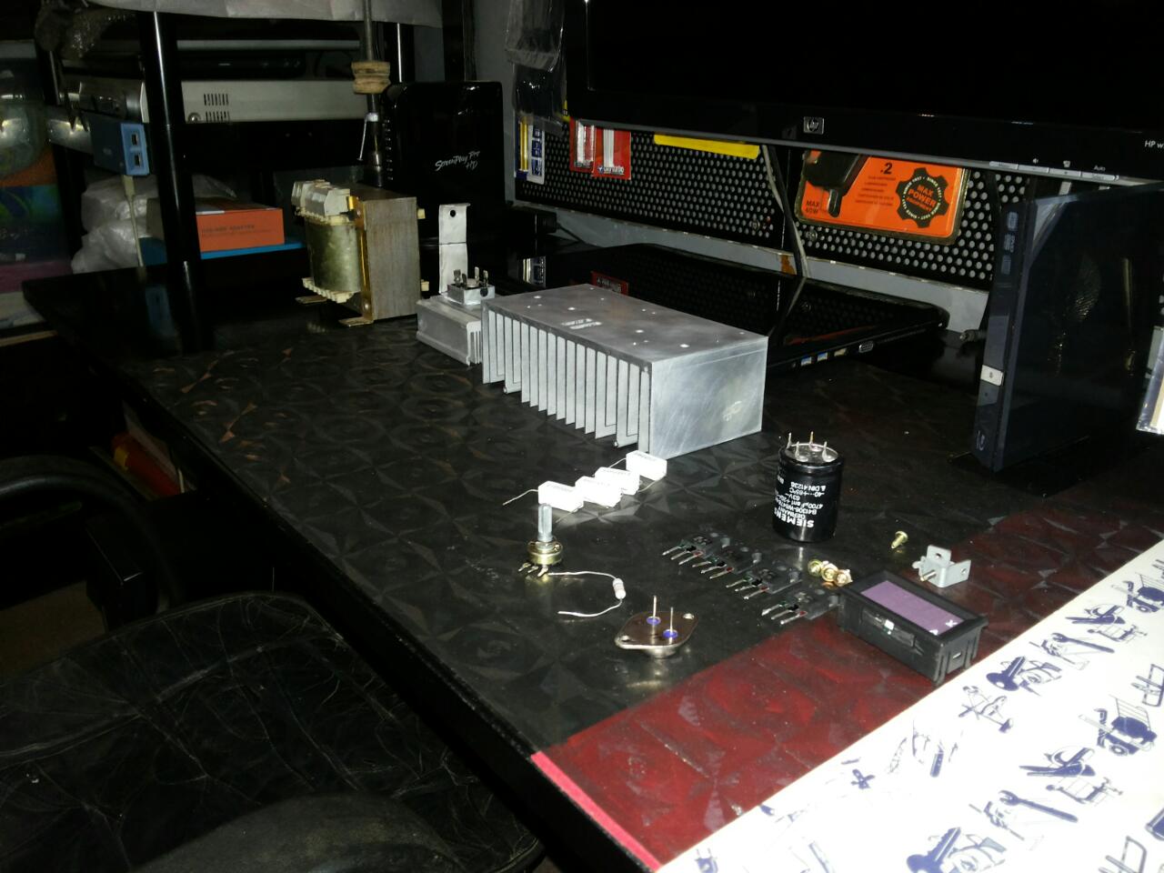

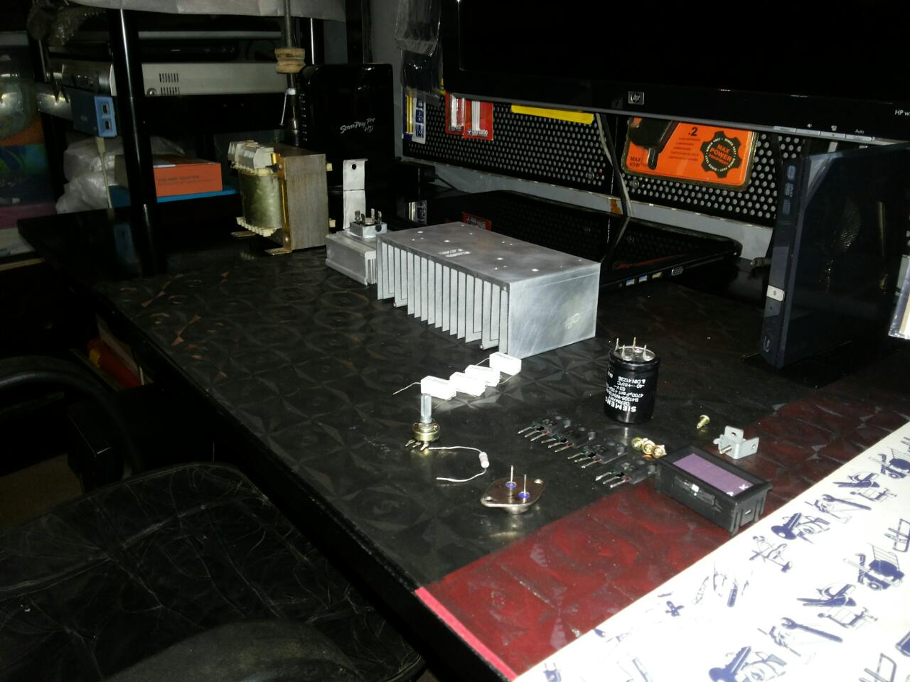

Mensagem por Emanuel Couto » segunda jul 22, 2019 10:59 pm
Já separando algum material, vou tentar utilizar o que tenho, mas vai ser necessário comprar capacitores de eletrolitro de grande capacidade (já que os 50 hertz da rede é uma frequência muito baixa, levando um grande esforço dos capacitores em manter o sinal sem ripple)
Por agora, para testes, vou utilizar um transformador de 16Amp, depois vou montar um de partes de trafos de microondas, também tenho que comprar cabo rígido de 8mm para o secundário.
Já fiz alguns testes em bancada e já tenho mais ou menos definido o que vou fazer.
Na verdade não estou muito habituado a fazer circuitos de potência, mas estou ciente de alguns cuidados que tenho que ter, por exemplo o efeito HFE nos transistores em paralelo que, apesar de serem iguais, podem apresentar ganhos ligeiramente diferentes, resultando em aumentos de corrente levando à sua queima..
Muita malta inexperiente já teve grandes disabores por causa deste efeito...
A ideia do circuito é colocar um transistor que pode variar a tensão de saída de 1,5v/30v e quando a sua corrente for excedida (ou mesmo antes) passar o excesso de energia para os transistores de apoio que ficam em paralelo, assim será possível controlar potências muito superiores à capacidade do mesmo.
Claro que será preciso respeitar alguns limites...
