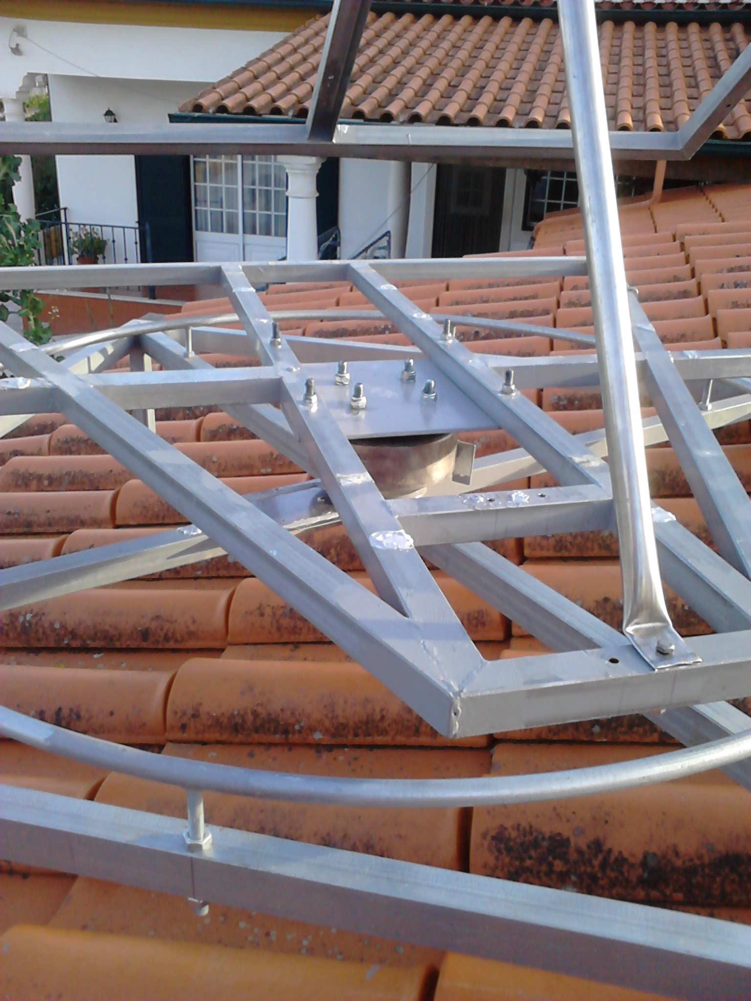

Quando fiz o meu também pensei em usar os motores dos vidros eléctricos mas devido ao alto consumo de corrente desisti e optei pelo motor das parabólicas acoplado a um redutor 1/100 que só tem um consumo de 0,5A.
Isto para te dizer se a alimentação dos motores for feita directamente pelos painéis pode haver ocasiões em que estes não tenham potencia para mover o sistema.

Boa noite os motores vão ser alimentados por um pack de baterias de lithium reaproveitandas recarregadas por um pequeno painel solar.

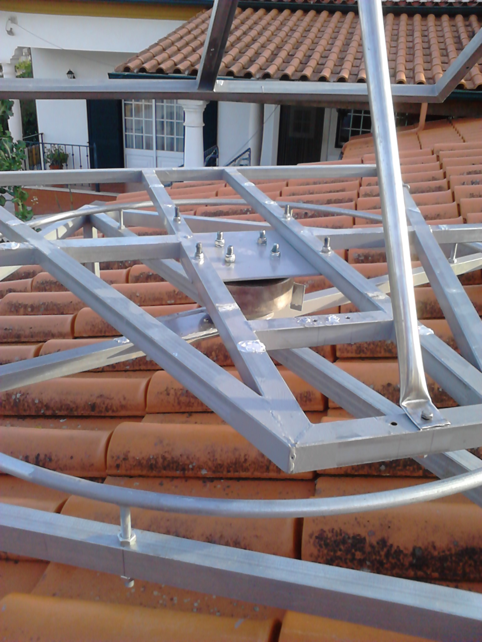

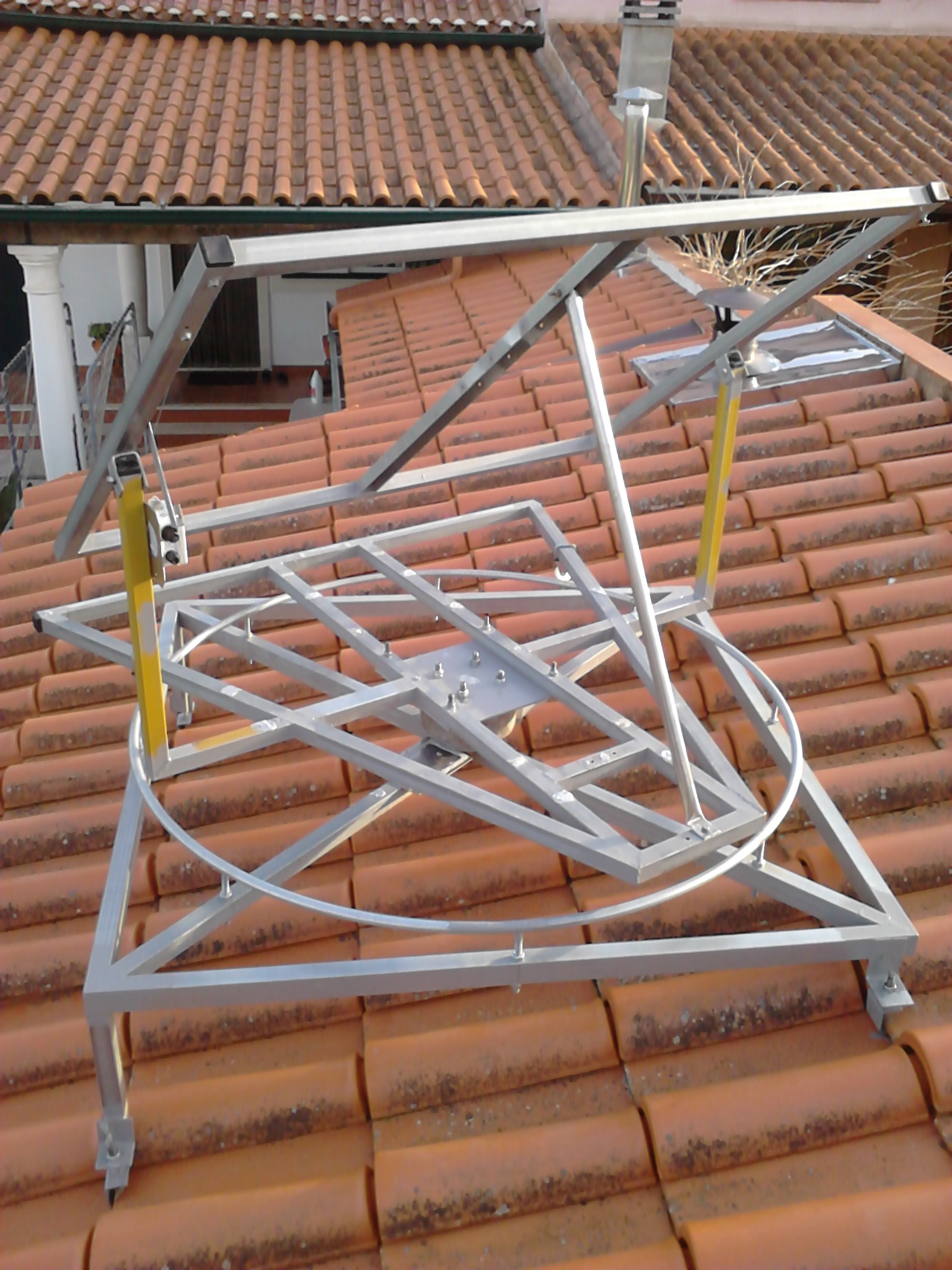

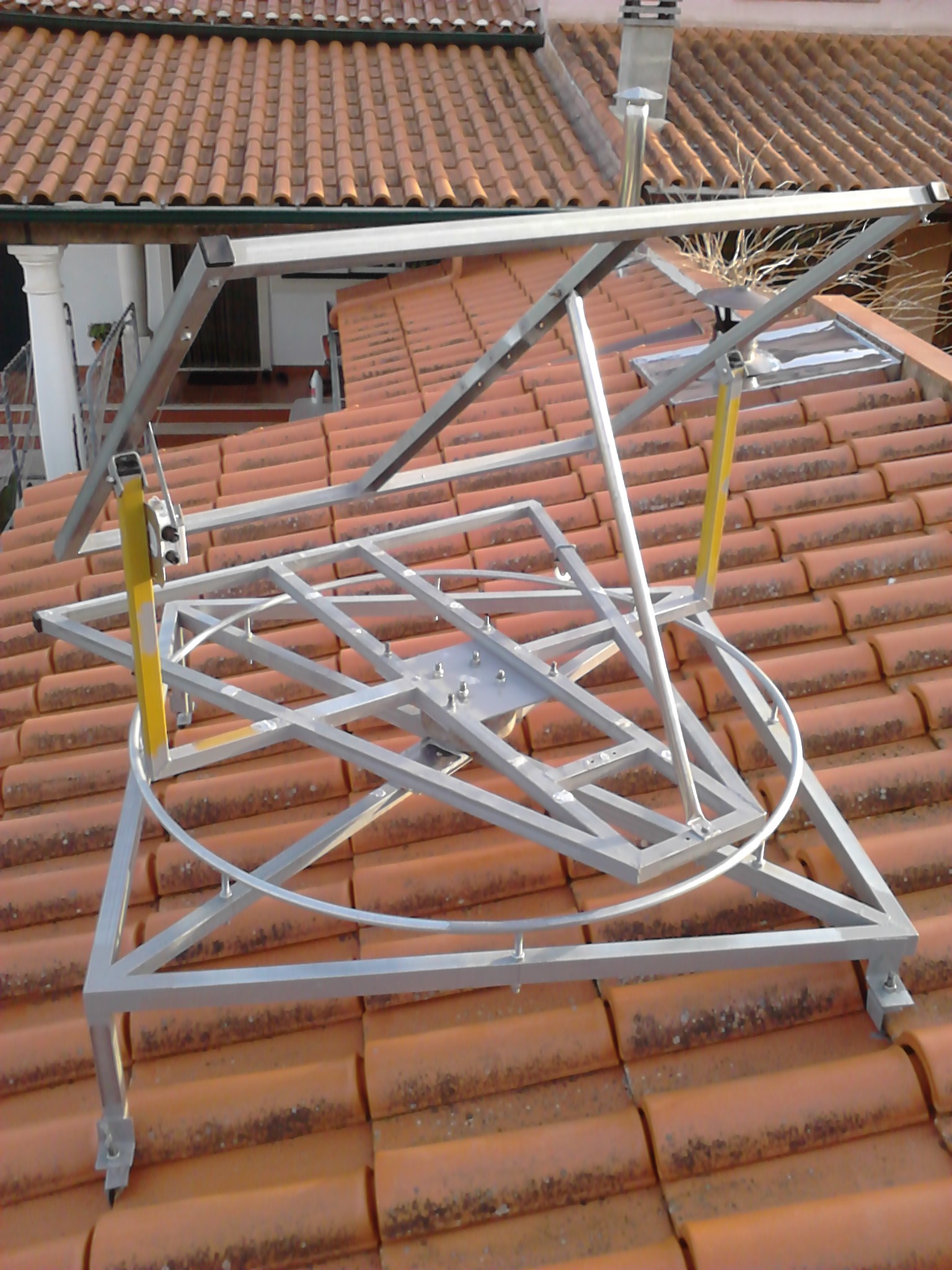

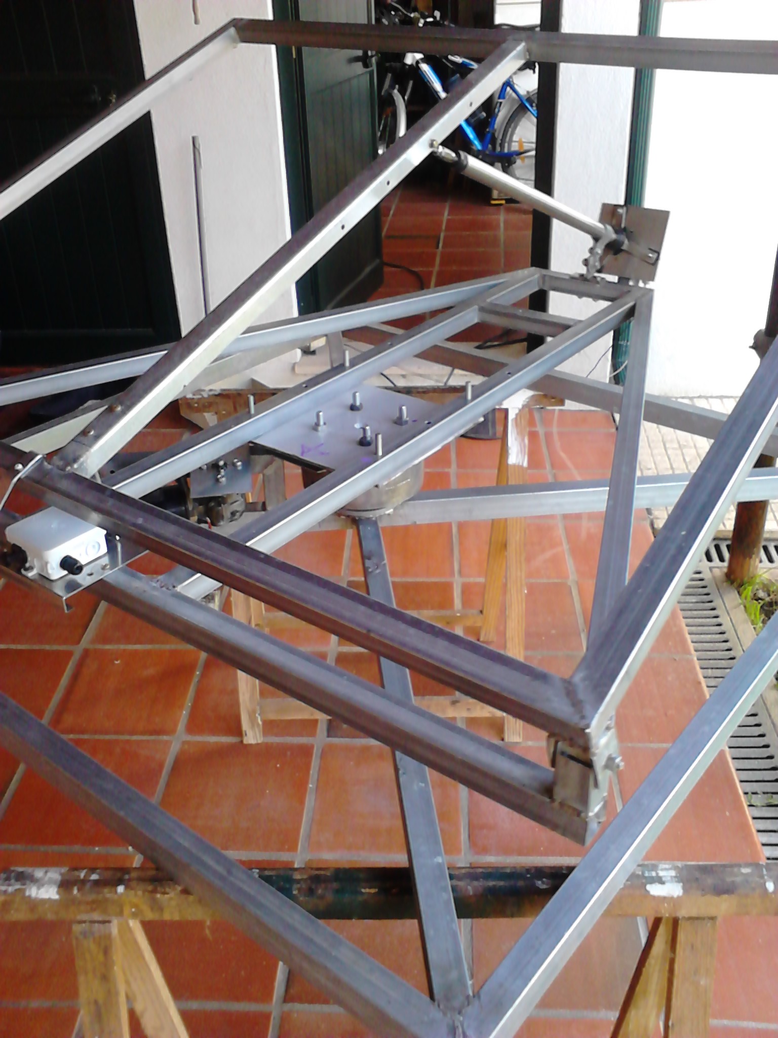

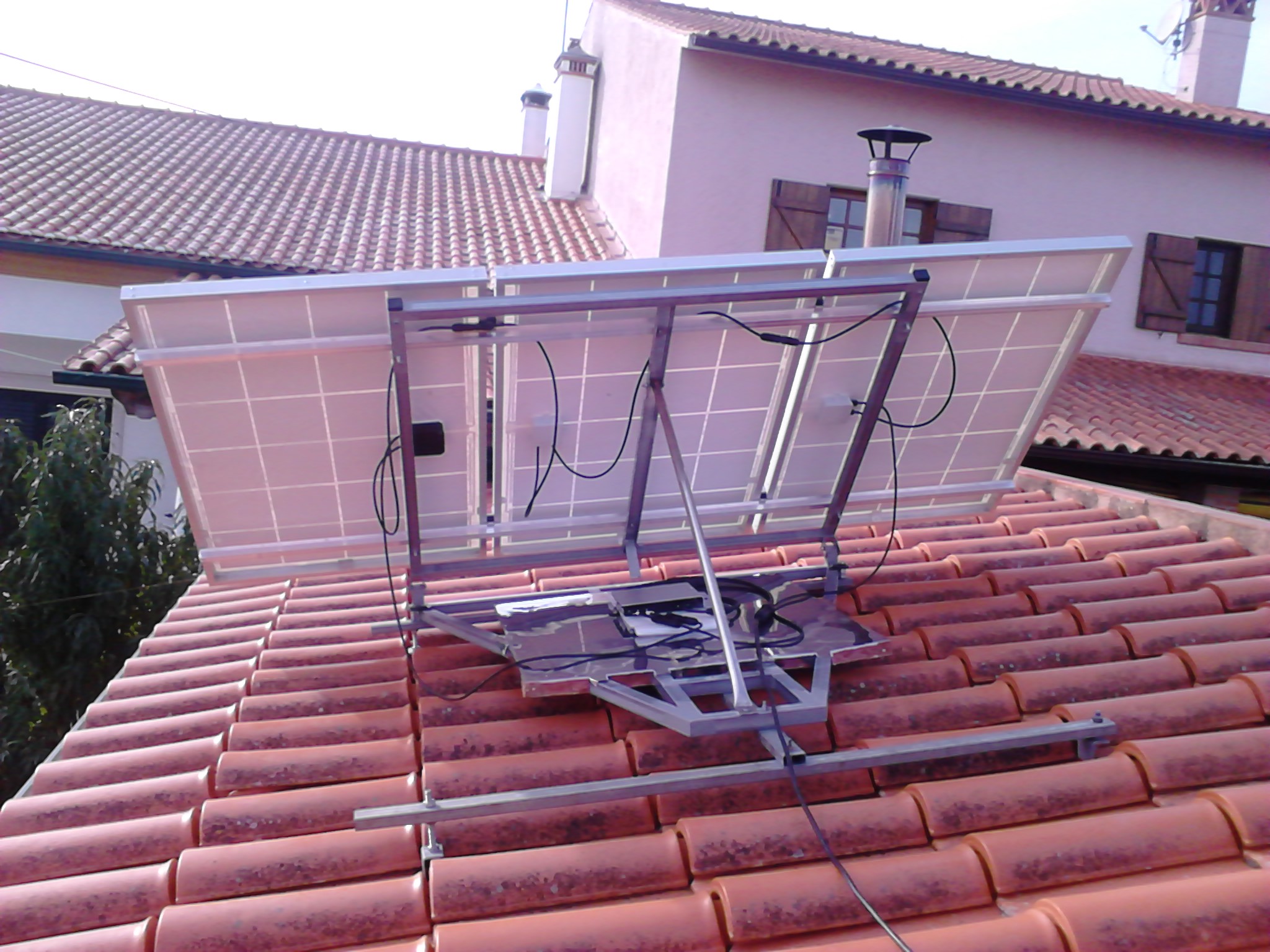

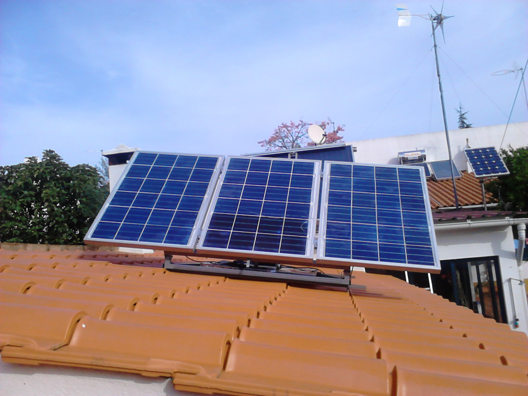

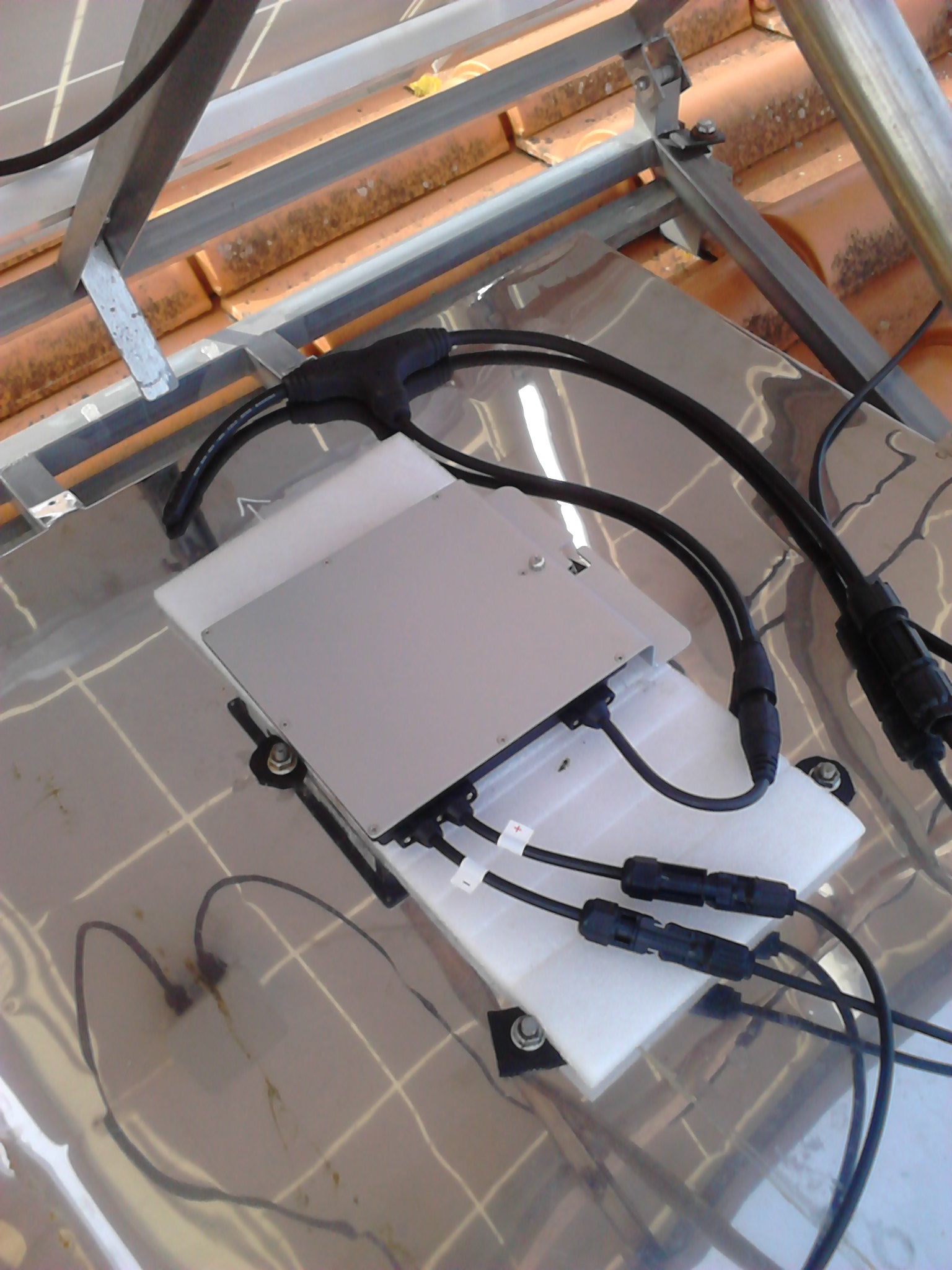

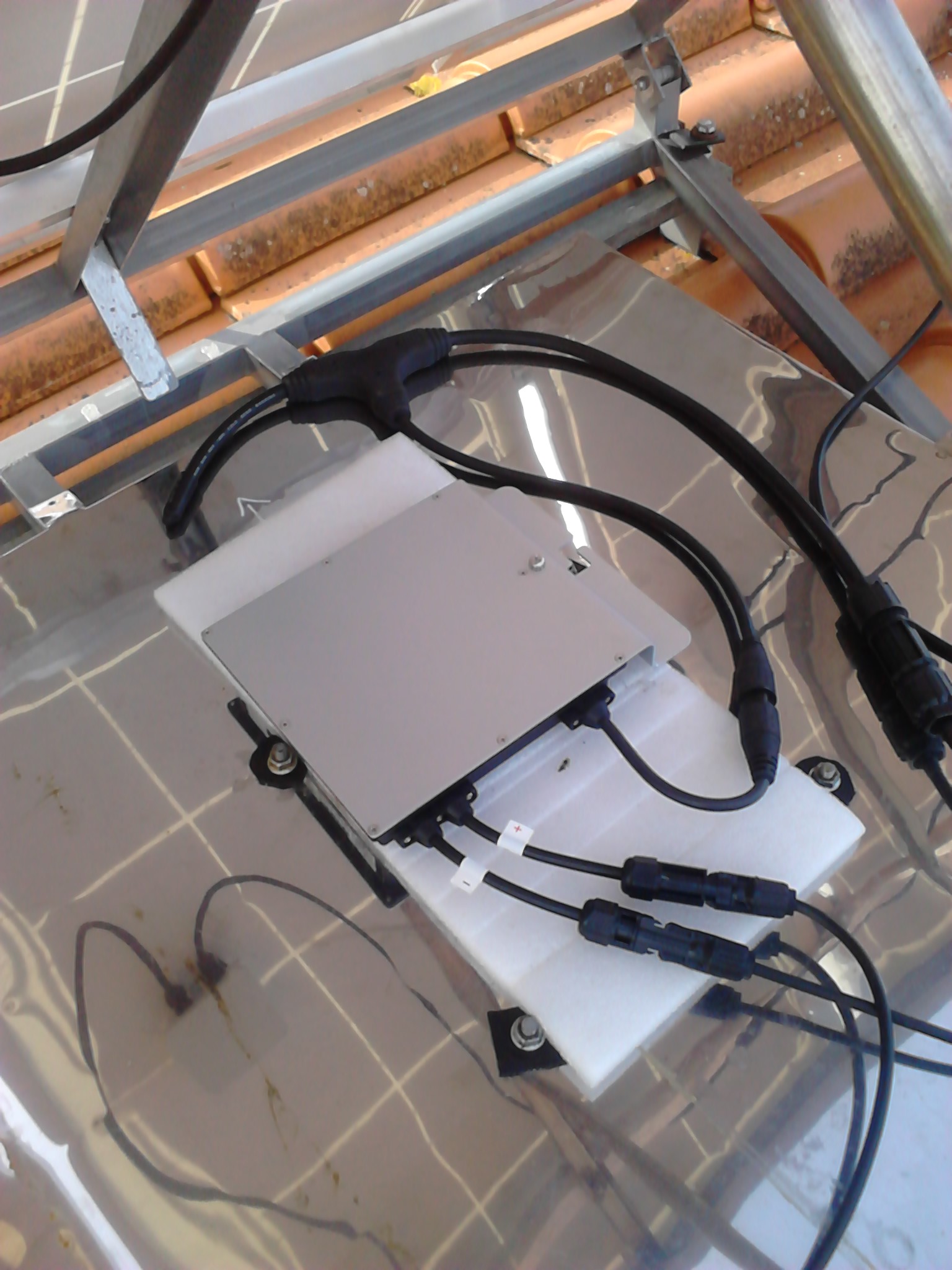

Aqui vai mais umas fotos do meu projecto.
Para já tive que montar em estrutura fixa pois surgiu um problema com a transmissão de rotação dava solavancos pois era de corrente, futuramente resolverei o problema talvez com uma redução acoplada a um sem fim. O máximo de potencia que obtiva foi de 180W. será que com um painel de 250W de compra consigo mais?
O inver sor que tenho é um INVOLAR IVO ONE 250.
Última edição por carioca em segunda out 31, 2016 5:55 pm, editado 1 vez no total.
- Mensagens: 1899
Re: Construção de painel fotovoltaico
Estão com bom aspecto. Qual era o máximo teórico?
- Mensagens: 93
- Registado: terça mai 03, 2016 10:33 am
pela experiência que tenho não deves conseguir muito mais. Eu tenho um painel de 240W, e raramente tenho mais de 200W. Também pode ser por estar mal orientado ou com inclinação não muito recomendada, mas o ganho que iria ter segundo o que tenho lido de outros amigos é muito pouco, logo parece-me que o que produzes estará dentro dos parâmetros.carioca Escreveu:Aqui vai mais umas fotos do meu projecto.
O inver sor que tenho é um INVOLAR ONE 250.
- Mensagens: 279
- Registado: terça set 23, 2008 12:59 pm
- Localização: Entroncamento
O máximo era 300w,100w por paineljmlflorencio Escreveu:Estão com bom aspecto. Qual era o máximo teórico?
- Mensagens: 1899
Pois, 40% de perdas é significativo... Mas não sei quais seriam os resultados de um painel de compra nessa situação...

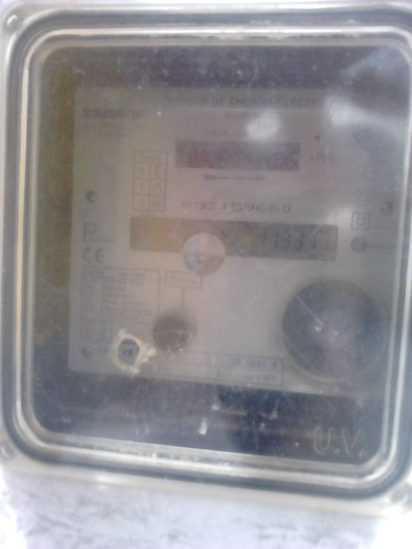

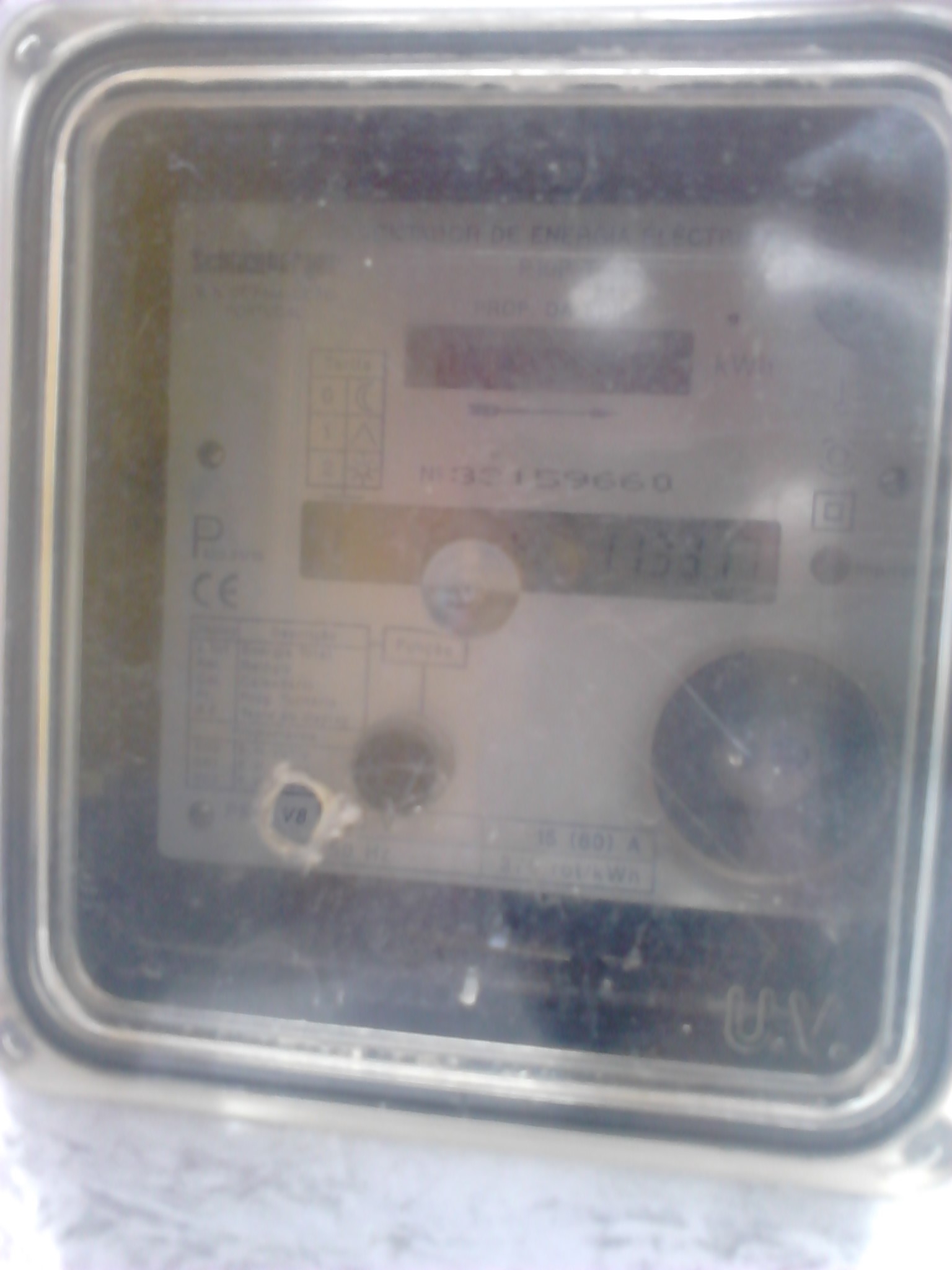

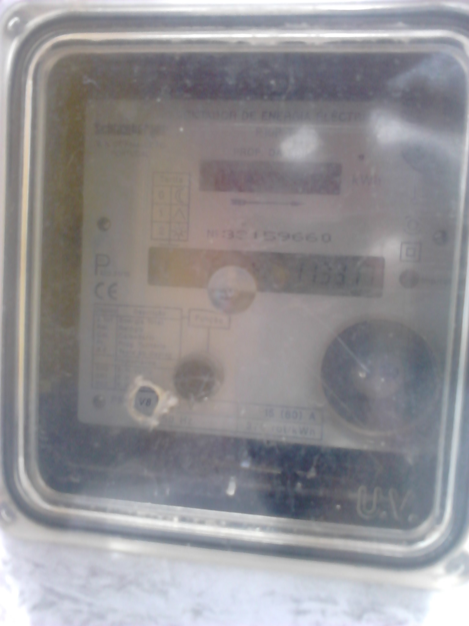

Boa noite gostaria saber se este contador que eu tenho instalado anda para trás, já está instalado à cerca de 15 anos,é de leitura bi-horária, marca sclumbergerparece que tem os dois sistemas instalados o contador analógico com rodinhas com números e o digital. será que tem roda como os antigos, é que não se ve.
- Mensagens: 482
Parece que não tem marcha-atras....
Inclusive ja tem uma parte digital...
- Mensagens: 1724
Além disso, julgo ser dos que conta a energia injectada como consumo.
- Mensagens: 279
pois isso é grave, estava com a esperança de que como tem rodinhas com números poderia andar para trás, vou ter atenção, mesmo com a pouca energia que produzo isso é mau.

Com que quantidade de produção solar é que a EDP troca o contador?

Não sei ao certo mas parece segundo o que tenho aqui lido é quando se faz a comunicação à EDP. Eles ficam desconfiados se os estão a roubar ou não.

Disso não haja a minima duvida...
Dai meterem um contador que so anda pra frente...

Mas assim ficas na mesma... se esse contar o que injectas ainda é pior

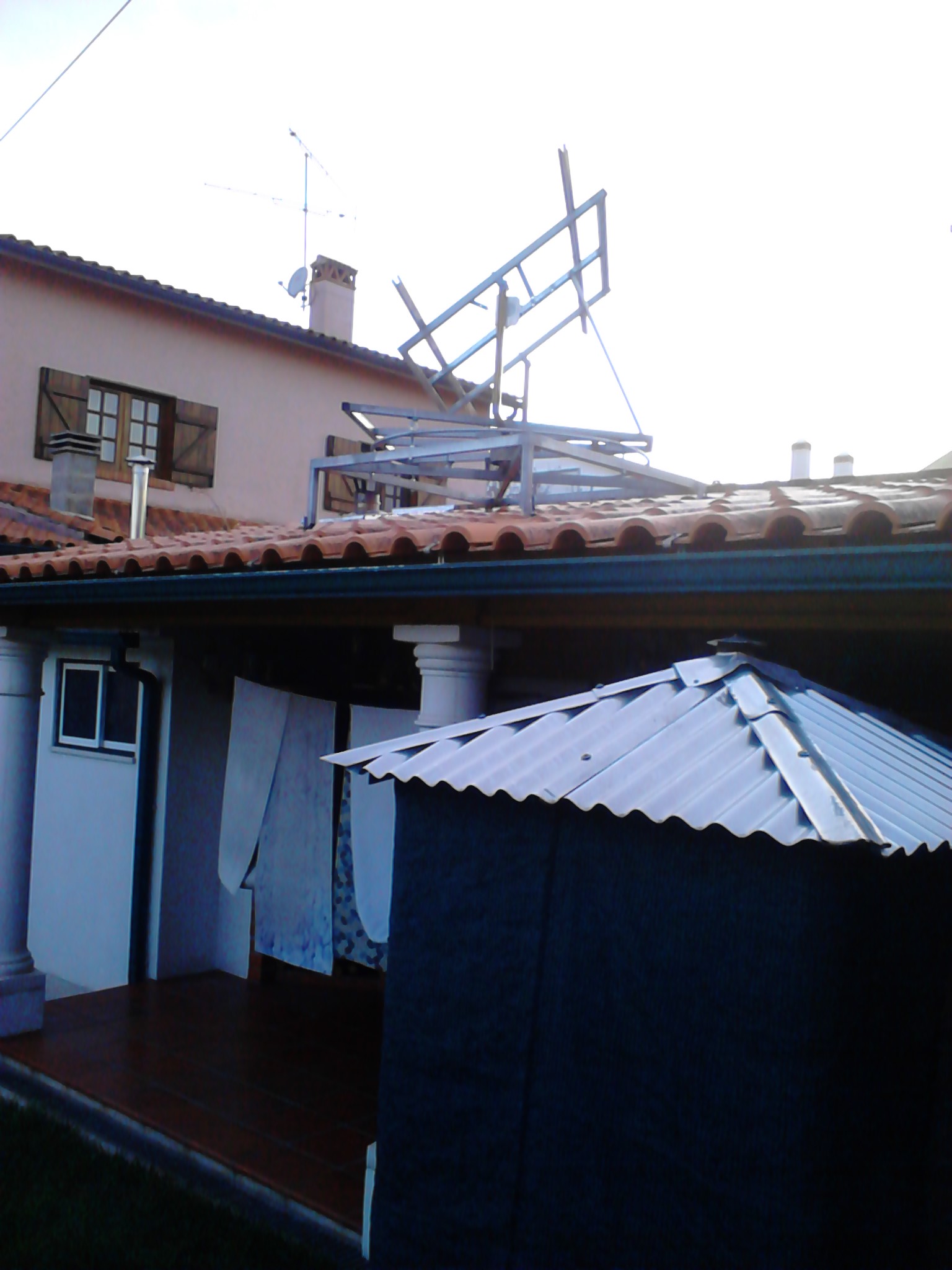

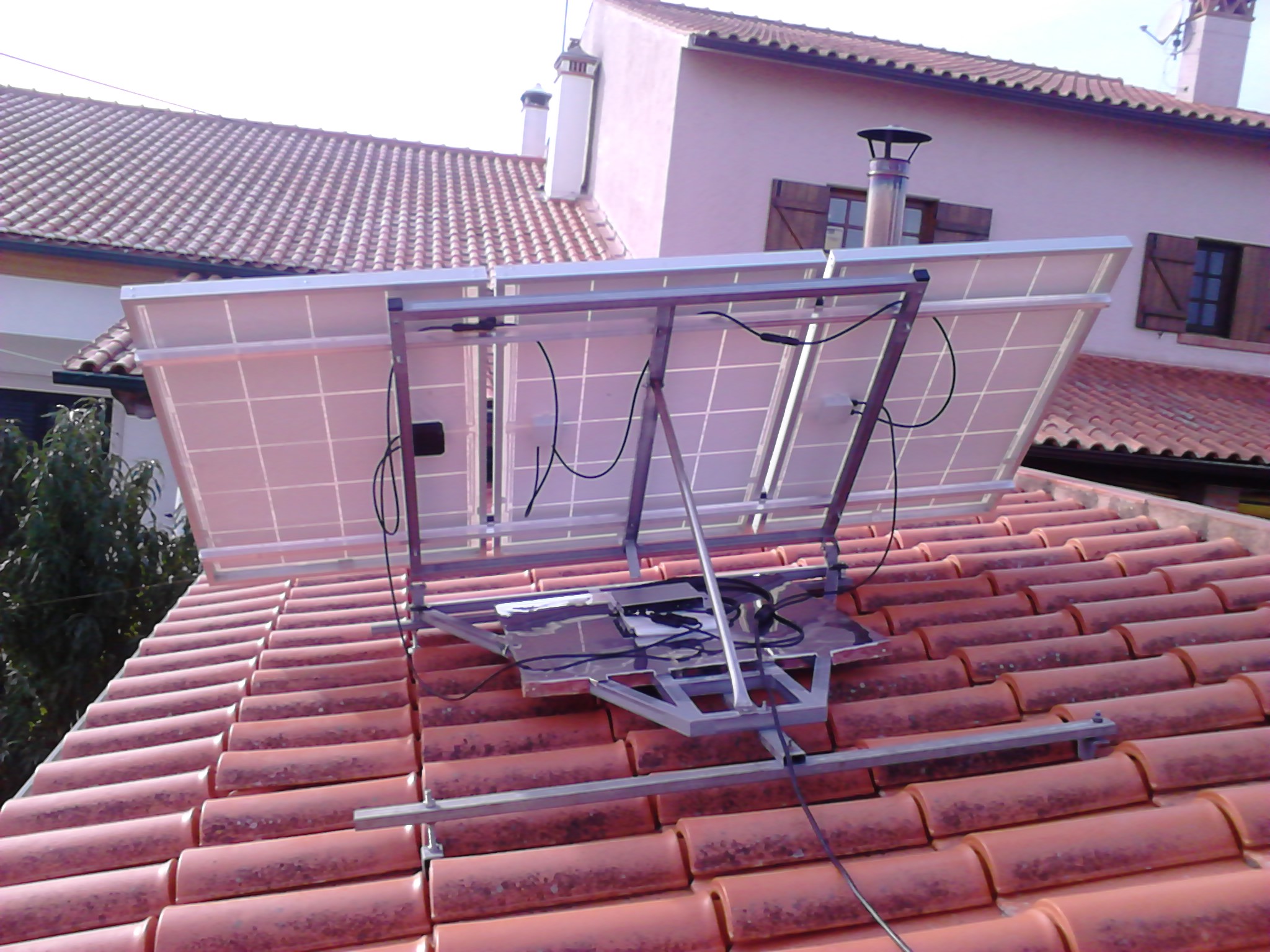

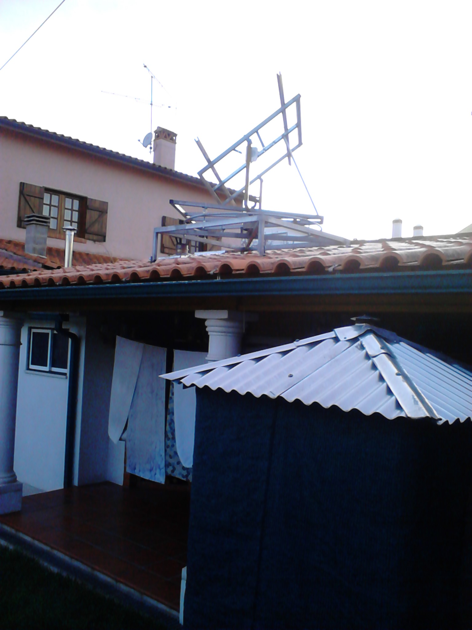

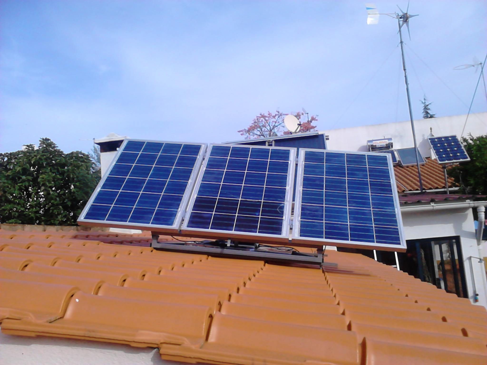

Bom dia o meu projeto está em fase final tive que fazer alguns ajustes na estrutura, aqui vai algumas fotos da montagem.
Ficou bem bonito...
