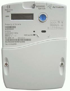

Comprei um medidor com display para colocar no quadro da electricidade.
