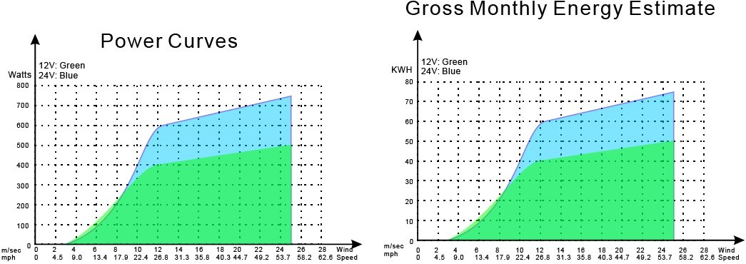

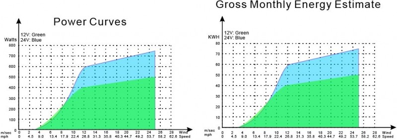

Em eólica, se há boas condições de vento, pode-se considerar a produção média diária de energia como sendo a produção máxima do gerador durante 10h. Ou seja, a cada 24 horas, teríamos o equivalente a 10 horas em produção máxima. Assim, se o gerador produz 600W, a produção diária seria de 6000W, e daria perfeitamente para manter o sistema funcionando adequadamente. Salvo em dias com baixa disponibilidade de vento.
