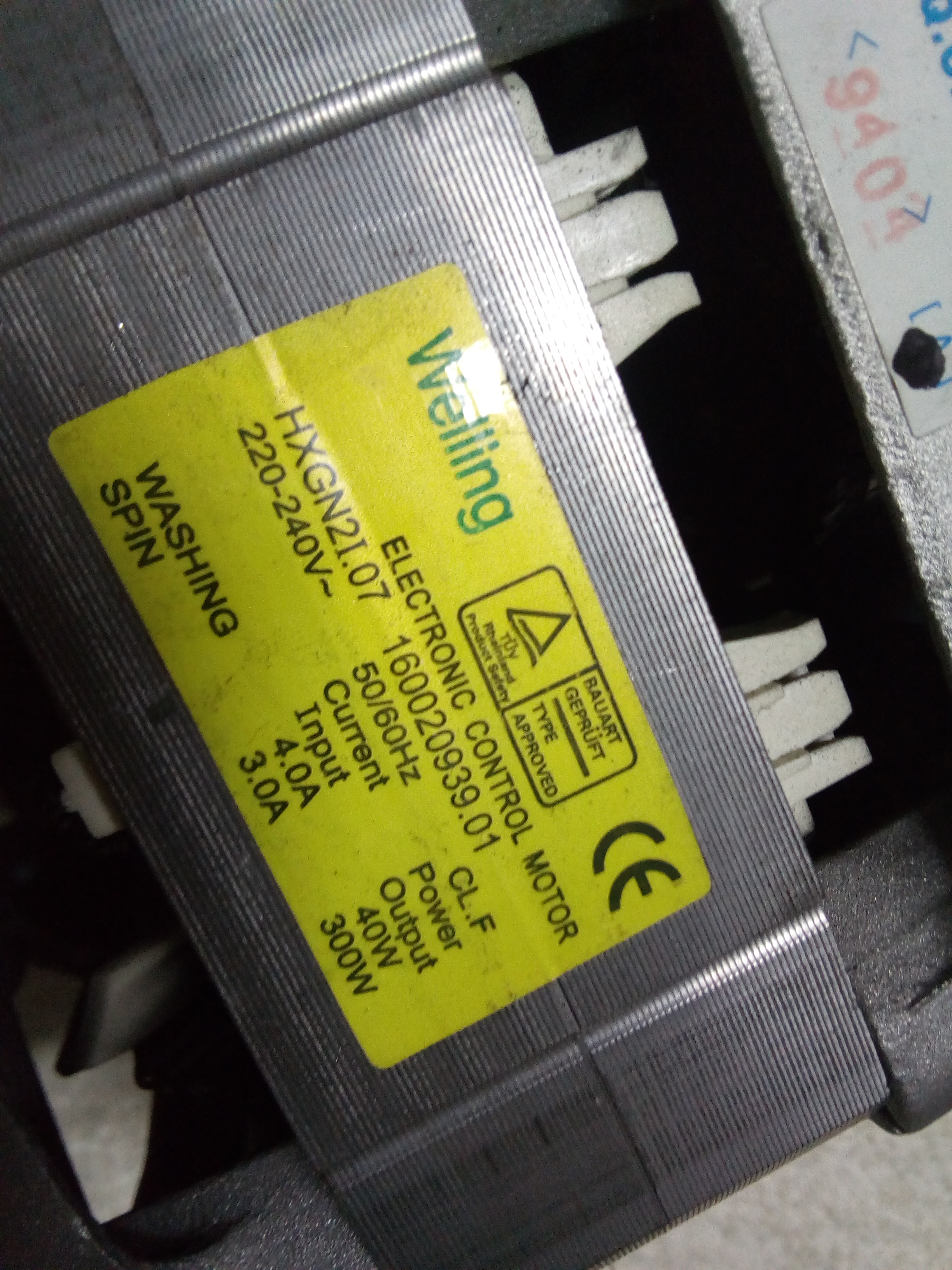

Olá
Consegui colocar as mãos num motor de máquina de roupa que tem 5 fios. Mas não sei ver onde estão as bobines para poder fazer as medições.
Será que me podem ajudar?

Aqui vão

rjsc2000 não sei se esse tipo de motor é muito indicado para o que pretendes mas até parece um bom desafio. Penso que deves saber que tens de alterar o rotor para que albergue uns imans( quanto mais e maiores melhor).
A titulo de informação, esse motor tem 2 enrolamentos para que a maquina de lavar trabalhasse com 2 rotações diferentes, um para a lavagem "normal" e outra para a centrifugação "o torcer rápido". Mais uma coisa cada enrolamento da bobinagem tem um ponto médio para que se ligue um condensador para o arranque inicial do motor.
Isto pode ser bem interessante e bom de explorar, dá para fazer diversas configurações de ligações entre eles.
Nota: isto é já a minha cabeça a divagar e a fervilhar, se calhar há aqui quem tenha melhores ideias e mais simples.

De inicio acho que seria mais fácil simplesmente tentar girá-lo e ligar o multimetro e ver quantos volts dá e eventualmente a corrente.
Neste caso o 1º desafio é retirar a parte redonda onde devia estar ligada uma correia e depois fazer um adaptador para o ligar a um berbequim....
Nas fotos não se vê mas diz que ao ligar 16 polos, temos uma rotação de 300+ rpm e 200+ watts. Amanhã a ver se a coloco
Mas a minha questão mantém-se. Como saber como e onde estão ligadas as bobines

Sem por imans no rotor não vais conseguir produzir energia eléctrica.
Para identificar as bobines tens de o fazer com o multímetro, tenta ver os dois fios que tenham continuidade entre si e que tenham a maior valor de resistência, essa configuração deve garantir a maior tensão de saída. Se entretanto verificares que é muito alta podes sempre mudar a configuração das ligações, escolhes uma em que a resistência entre as ligações seja menor.
Nota: estou a partir do principio que o fio da bobinagem seja igual em ambos os enrolamentos, desta forma maior resistência quer dizer mais comprimento de fio e consequentemente mais espiras (ou voltas no enrolamento).

Pois... Nesse caso, era mais coerente tentar arranjar outro tipo de motor.
Tipo um com ímanes permanentes.

Já percebi a parte dos imans. Por isso é que é tão facil de rodar.
Agora, arranjar outro motor é que é mais dificil....
