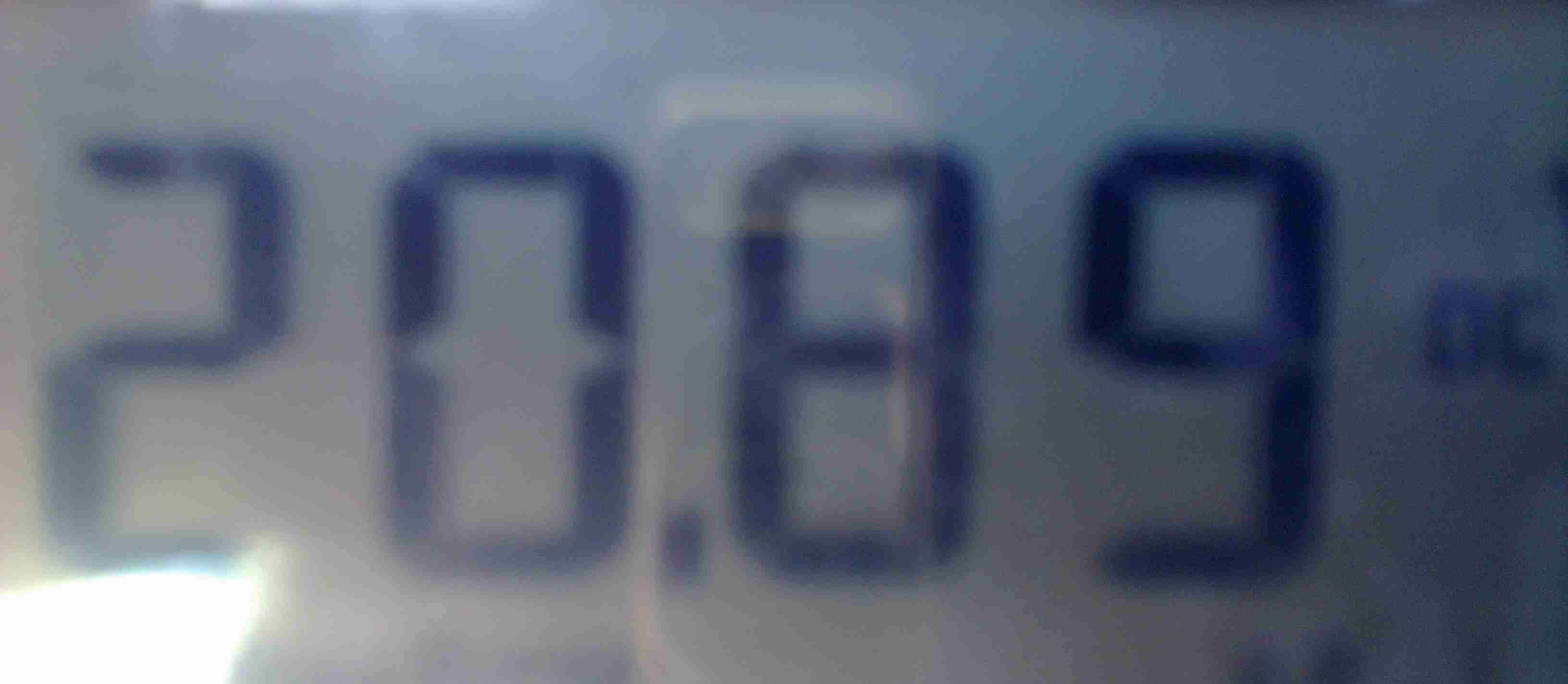

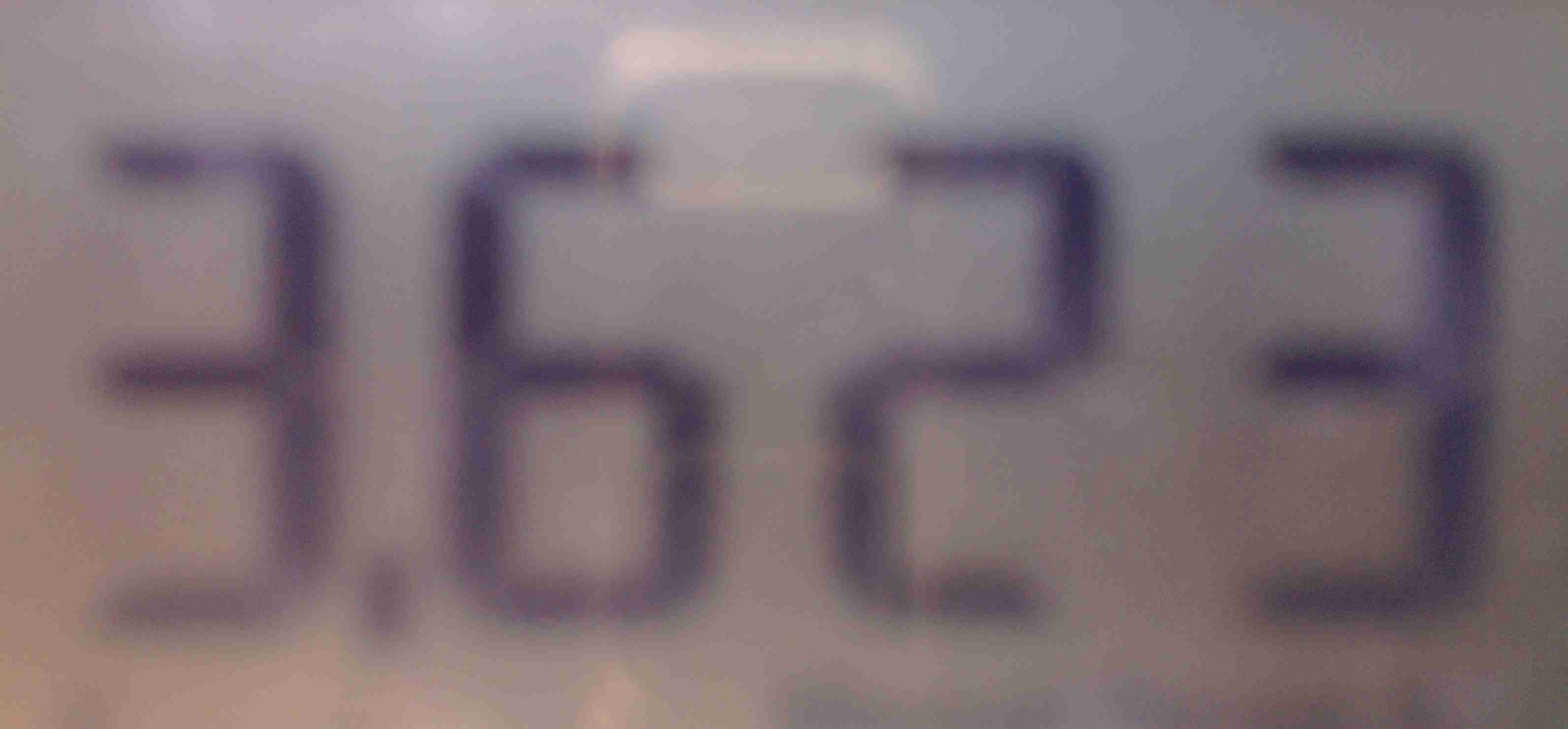

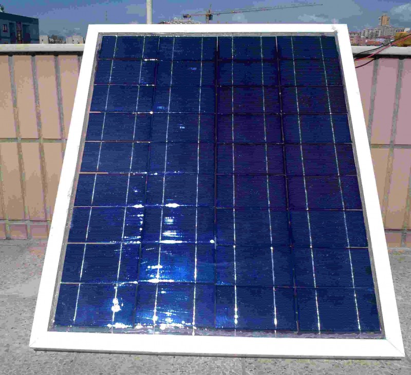

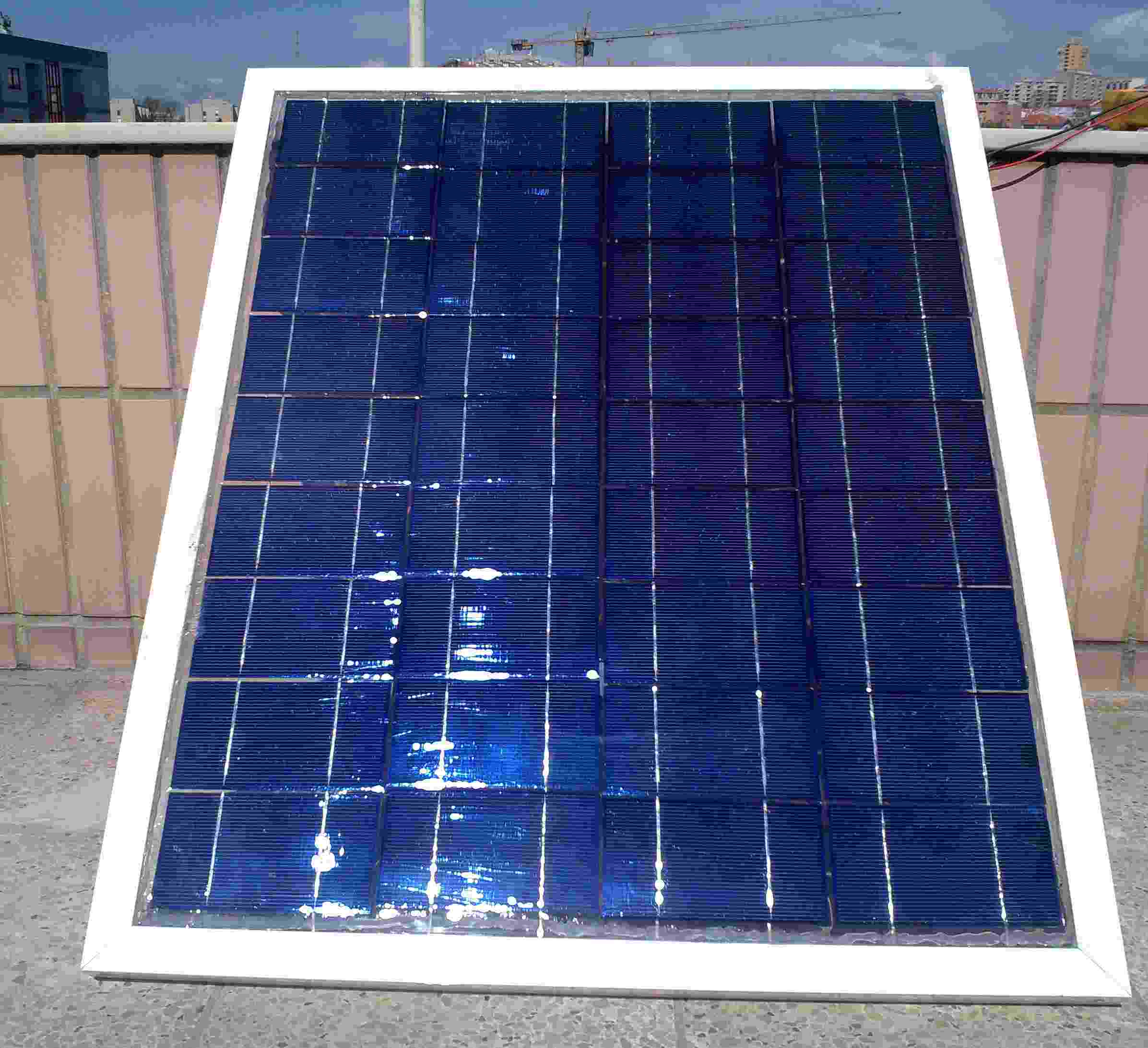

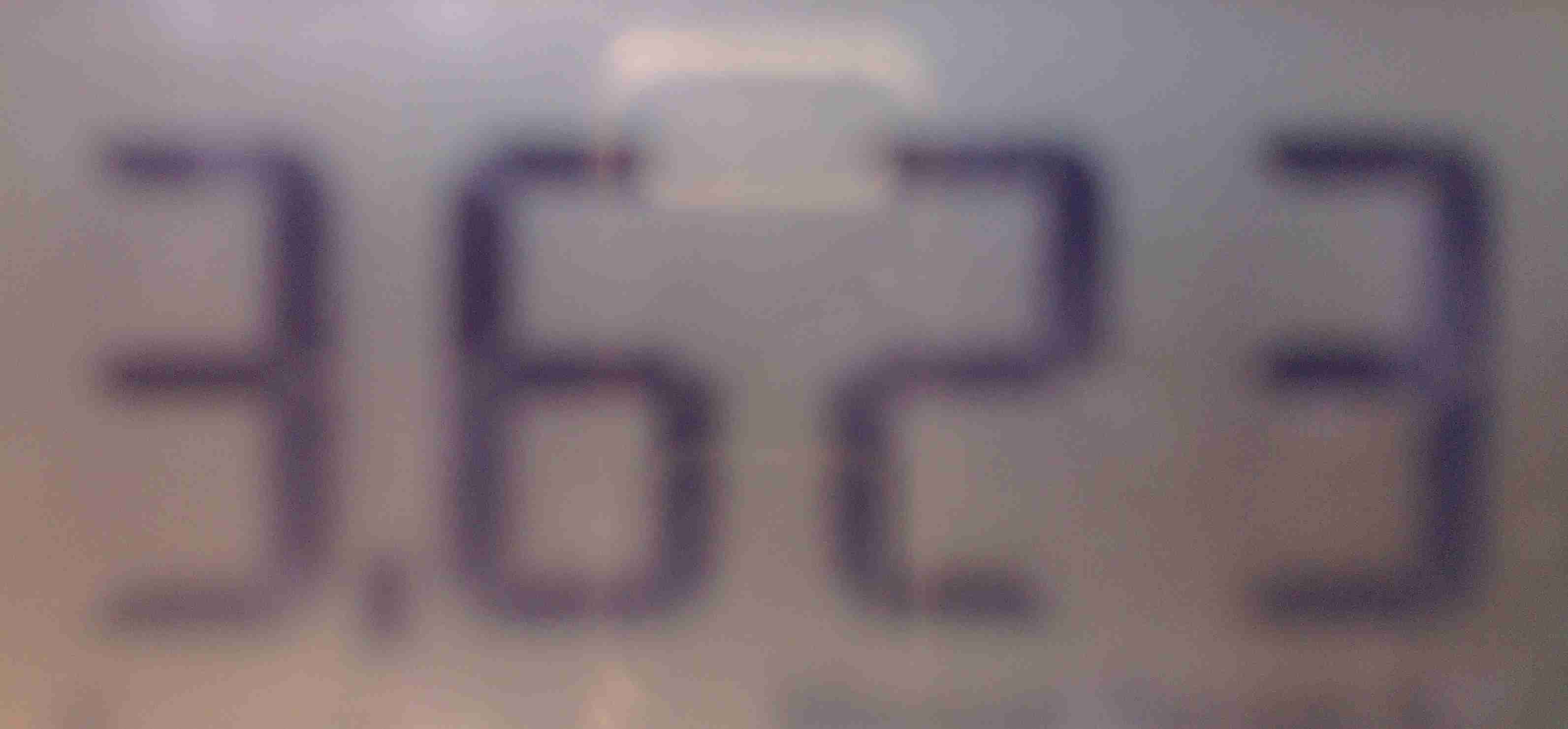

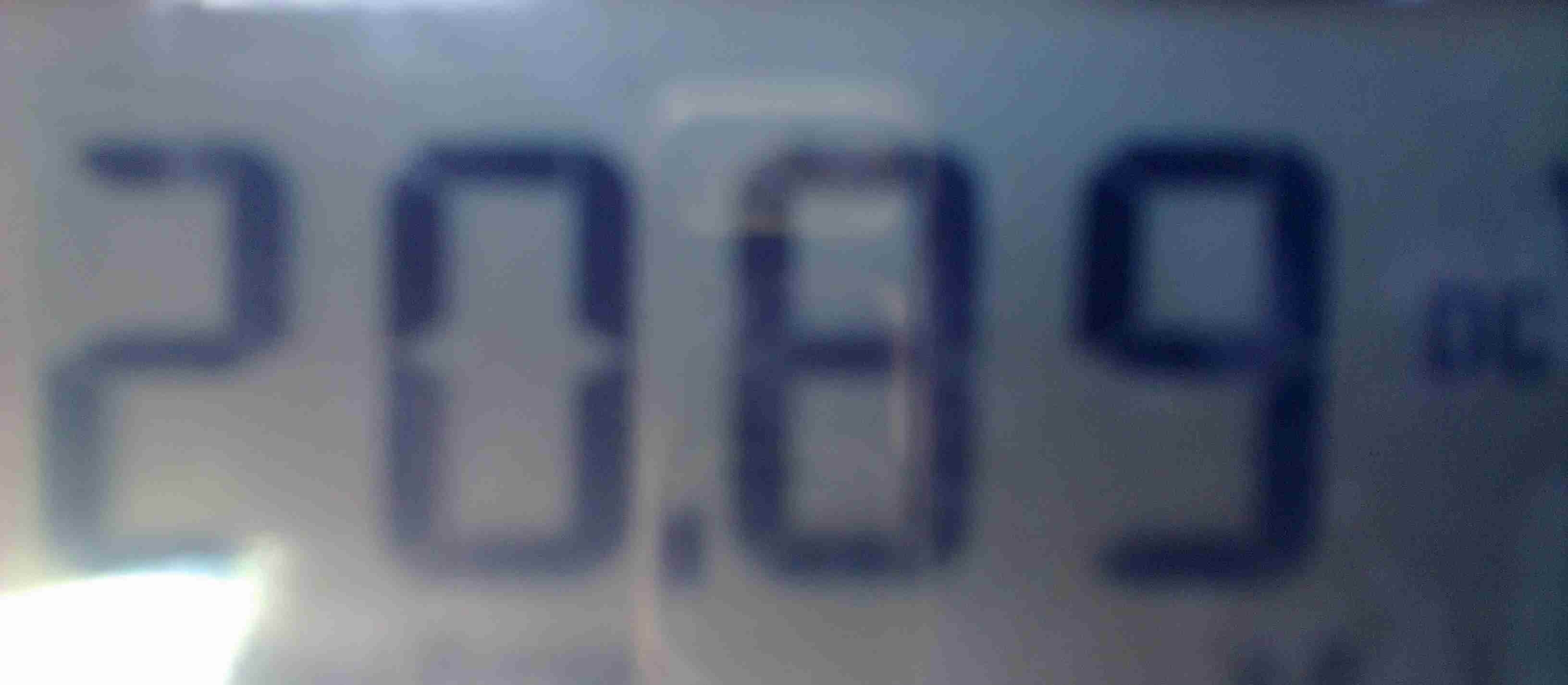

Re: Construir painel Solar
a minha maquina já bomba!!
sem grandes afinações ontem ás 3 da tarde chegou aos 75w!!!
aqui ficam alguns valores:
36 células policristalinas
icc = 3,6a
uvazio = 20,8v
icc = 3,6a
uvazio = 20,8v
as fotos:

eu também estou a construir um painel fotovoltaico, as minhas 36 celulas poly + o encapsulante qsil 216 chegam amanhã a casa, e irei buscar o vidro amanhã.
no entanto preciso de uma pequena ajuda vossa sobre os fios a utilizar para ligar do "bus wire" até ao terminal do modulo (terão cerca de 25cm de comprimento, tanto o negativo como o positivo), e também não sei que cabo utilizar para ligar do modulo ao grid tie inverter. (vou utilizar o sistema para injectar energia na rede).
eu tenho uma tabela com o diâmetro a usar consoante a distancia e a corrente do modulo, até aqui tudo bem.
se eu usar um modulo de com tensão de 12v e corrente 3.6a as distâncias serão inferiores a 3 metros, e segundo a tabela posso usar cabos de 1.5mm. isto está correto?
mais tarde irei adicionar outro modulo ligando-o em paralelo, o que faz a corrente aumentar para cerca 7.2a, posto isto, terei de mudar o cabo para 2.5mm para ligar os dois modulos ao inversor (grid tie), ou poderei quando instalar só um modulo usar logo cabo de 2.5mm de modo a ficar preparado para quando ligar o segundo modulo?
quando aumentamos a corrente ligando 2 ou mais modulos, temos de mudar o cabo que vai do bus wire ao terminal do modulo (em cada modulo)?
espero não estar confuso demais. obrigado desde já!
abraço
