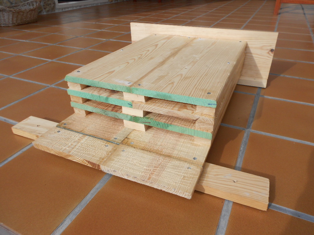

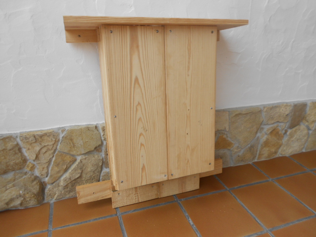

Maluco por maluco, aqui vai visitante1, mas por enquanto vais ter que te contentar com fotos da minha colónia de osgas.
O Hotel para morcegos aguarda a secagem das colas e isolantes (sim, as frinchas são isoladas para evitar correntes de ar, de que eles não gostam). Depois virá a pintura com as cores recomendadas e finalmente a instalação, em local ainda por decidir.
Os projetos de engenharia e arquitetura vieram da batcon.org – Bat Conservation International.
Espero que o hotel fique na sua rota turística. Depois ponho fotos quando (pensamento positivo, excluo o “se”) as taxas de ocupação forem boas. A ideia partiu de ter lido sobre eles e as abelhas serem afastados pelos contadores inteligentes. Como estes vão aparecer aí em força agora, resolvi avançar.

Se já tens a casota feita, vê o site de que falei acima. Dimensões externas e das câmaras internas, localização, exposição solar, cor da casota (por causa do aquecimento), arejamento, etc., são importantes para o sucesso do projeto.
Talvez possas alterar alguma coisa.

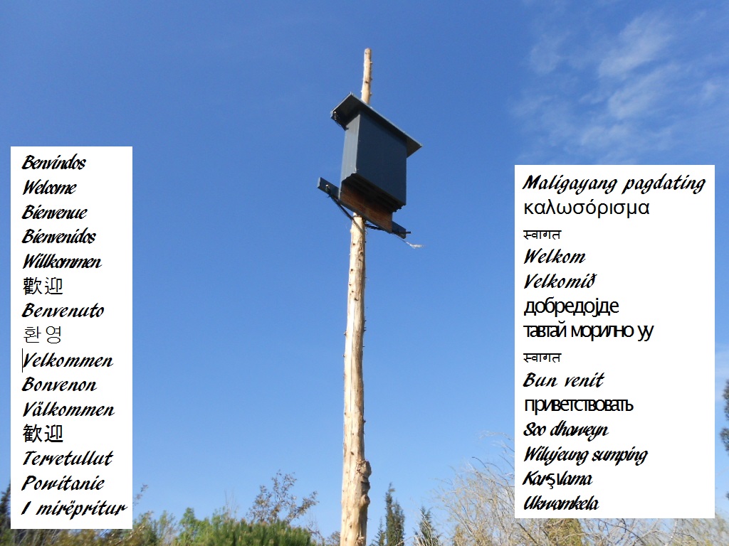

Ou tenho observado mal, ou tive recentemente uma migração em massa. Na véspera da filmagem, num curto período ao entardecer, saíram cá para fora 18.
