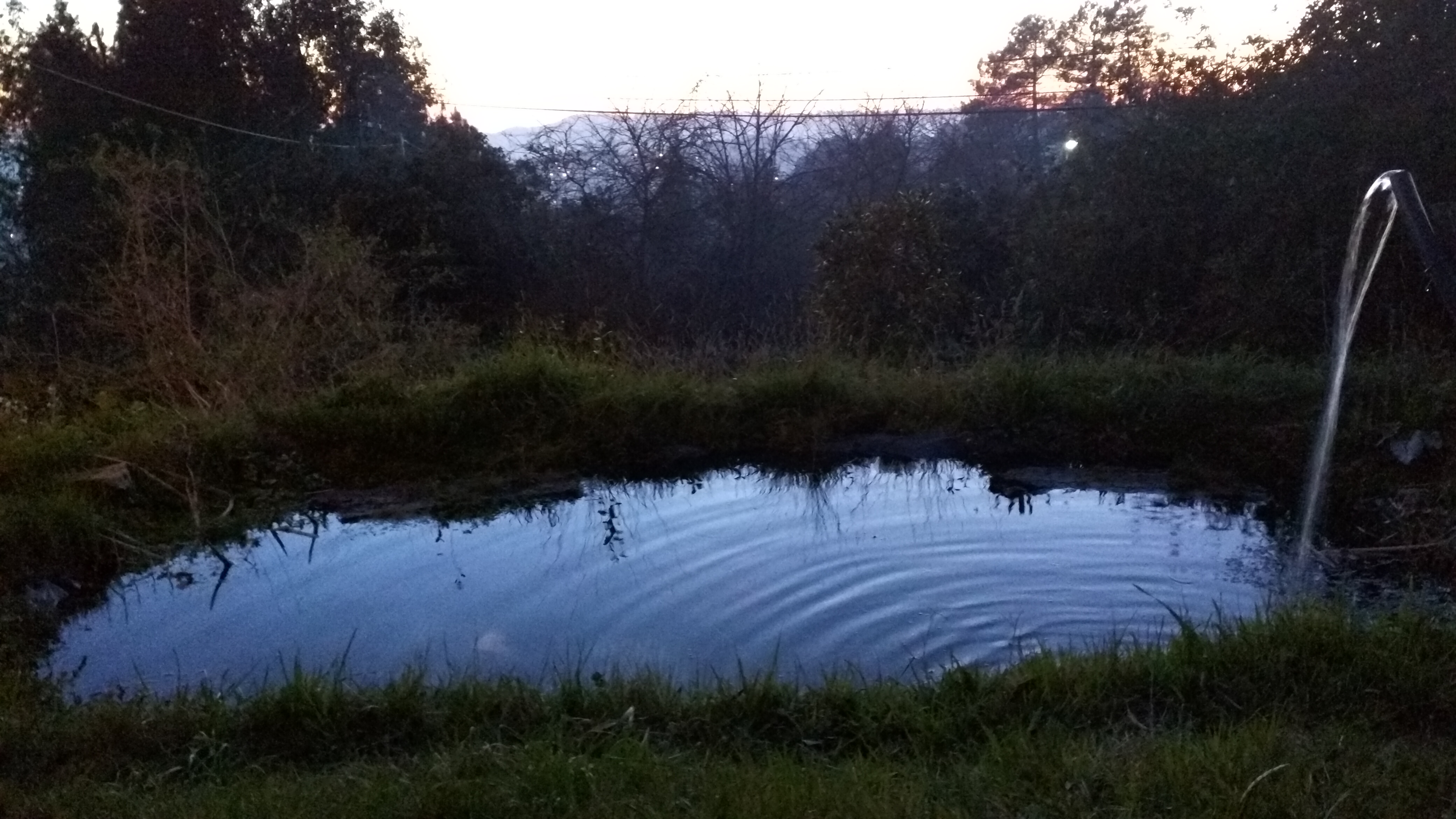

Lago do jardim ao fim da tarde
Lago maior (120m2) ao fim da tarde

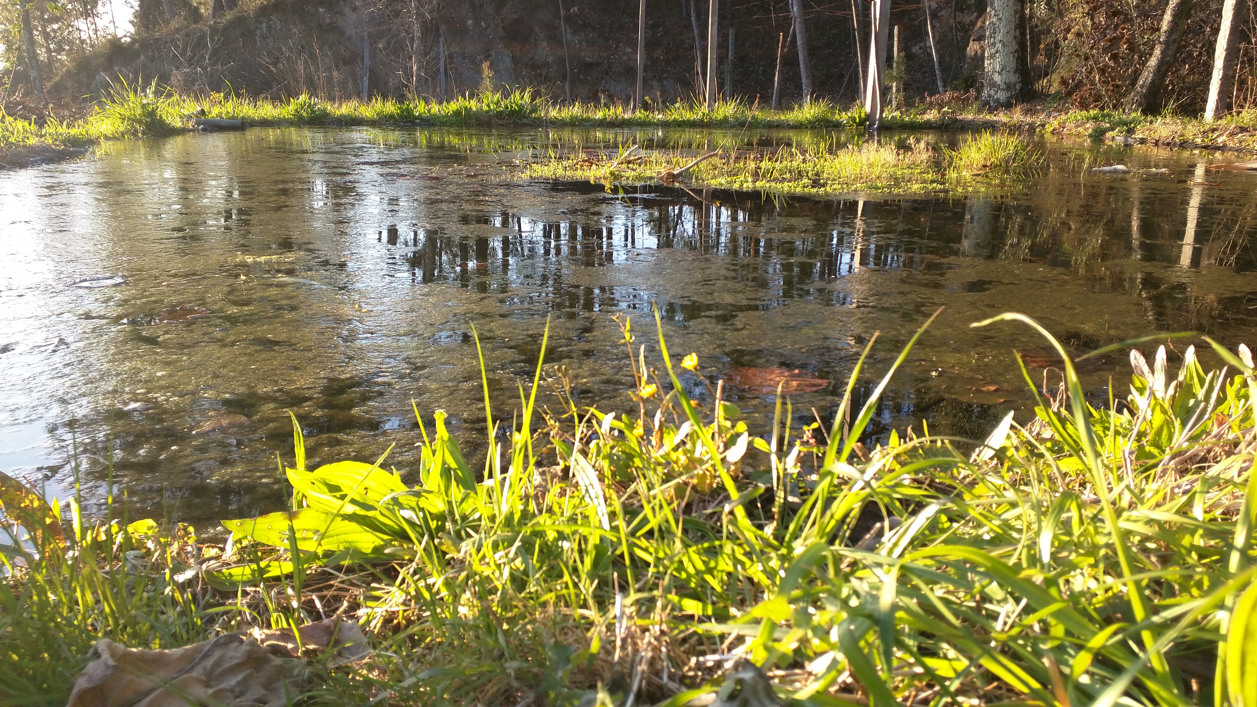

Lago com sol

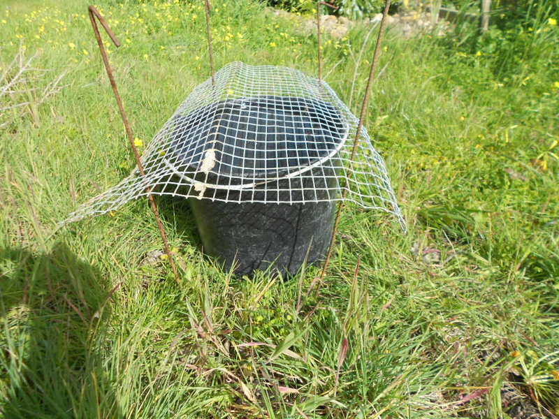

1) Como não encontro resultados na net, usei o método do balde. Li que o método costuma sobrestimar as taxas de evaporação reais, o que até é bom, para evitar surpresas desagradáveis.
Água evaporada em 24h, desde as 11h30 da véspera:
- 22fev2016, dia ameno, seco, Tmáx. = 20ºC, mas com uma chuvada no final do dia 21: 5mm
- 23fev2016, dia nublado, +-seco, Tmáx. = 14ºC: 5mm
- Chuva → estragou as minhas medições
- 29fev2016, frio, seco, vento: 8mm
- 1mar2016, frio, seco, vento: 7mm
- 2mar2016, frio, húmido, vento: 1mm
- 3mar2016, fresco, +-seco, vento: 5mm
Média das 5 medições acima = 5,2mm <=> 5,2 l/m2/dia
Estas evaporações de fevereiro poderão não ser o melhor indicador para o verão mas, por outro lado, também é verdade que, frequentemente, em dias amenos de inverno, quando a água aquece razoavelmente durante o dia mas as noites são frias, a taxa de evaporação noturna é elevada, rivalizando até com taxas que ocorrem em pleno verão.
Se considerar o dobro, no verão, dá 10,4 l/m2/dia. Entre junho e setembro (pois admito que entre outubro e maio a evaporação será compensada pela pluviosidade, ou conseguirei repor as perdas pela água que corre na linha de água próxima) são 122 dias => 1269 l/m2 <=> 1,3 m3/m2 de superfície aquática de evaporação por estação seca, logo por ano, nos meus pressupostos.
