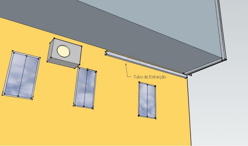

Será que com um deste equipamentos posso por uma chaminé com tubo inox de 8cm nas seguinte condições:
2 metros na vertical, seguido de 5 metros na horizontal (com 4 curvas de 90º) e por fim mais 12 metros na vertical
não terei problemas com a saída de fumos ou com a queima dos pellets ???

As curvas não serão problema.
O problema é os 5 metros de tubo na horizontal, onde vai acumular residuos que vêm junto com o fumo, e consequentemente, ao fim de algum tempo, entupir o tubo.
