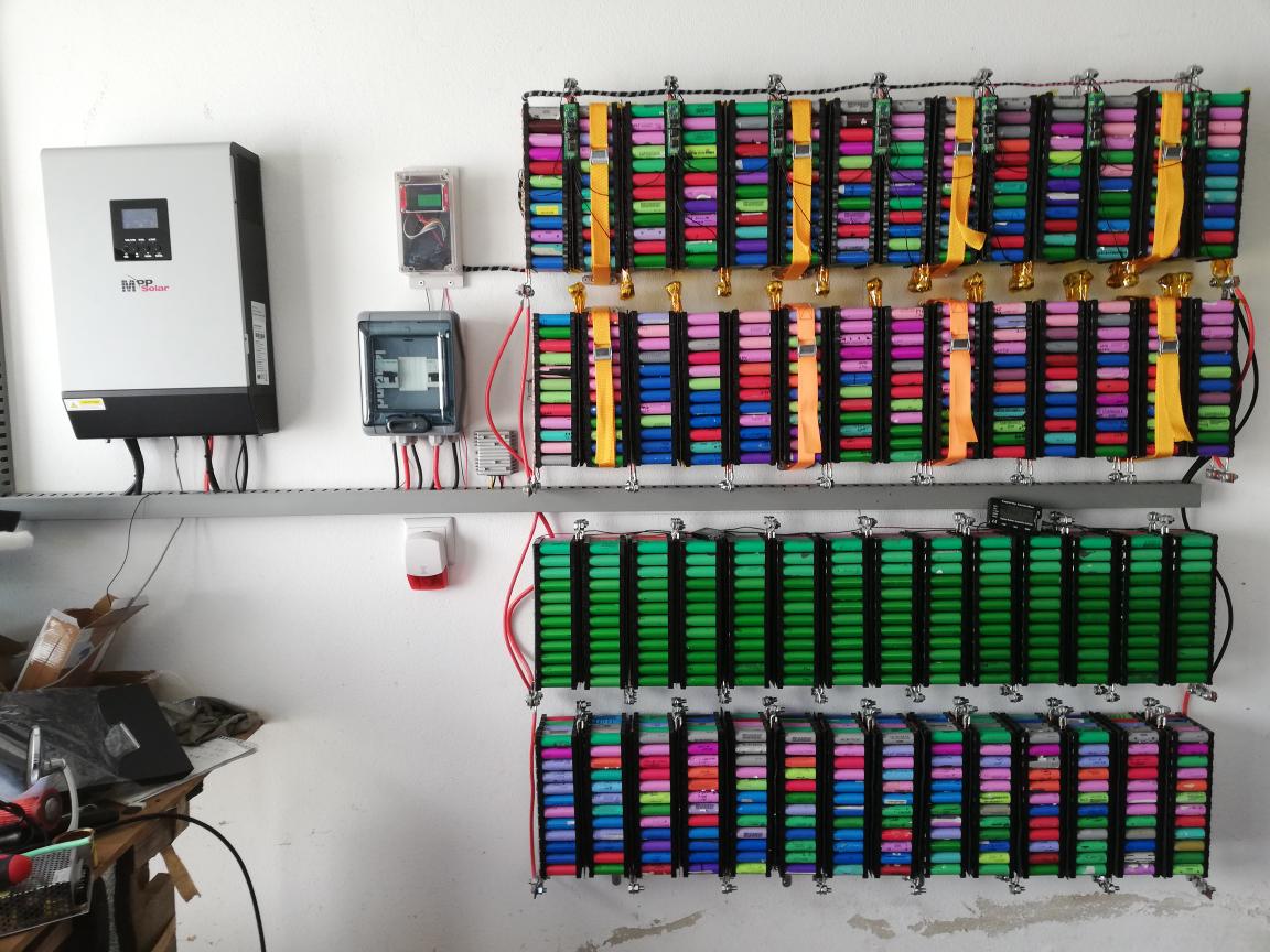

Boa noite tenho andado muito ausente neste fórum e com imenso trabalho qualquer das formas venho partilhar um pouco do meu projecto powerwall.
Em breve tentarei colocar mais fotos as que tenho actualmente estão grandes demais.

2688 células de portáteis antigos? Quantos kWh estão ai? :)

O sistema tem captação fotovoltaica também, ou é usada apenas como buffer?
Qual a percentagem de descarga usada? E que degradação tem tido o pack?

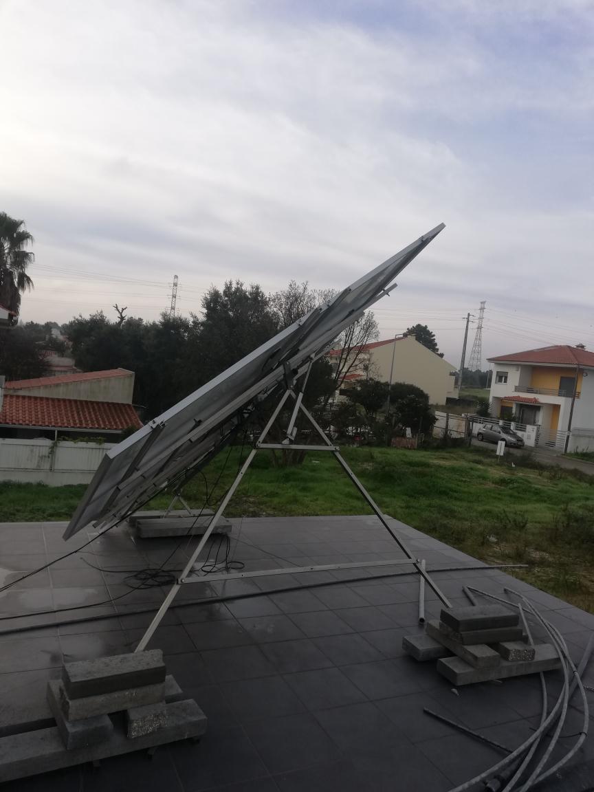

Mensagem por Curioso » sexta dez 28, 2018 12:56 am
Este systems actualmente devo ter uma capacidade de 30kws.
Segue os sistema fotovoltaico com seguidor também produzido por mim bem como o controlador.

Este projecto já conta com 2 anos não tem havido degradação acentuada das células por serem muitas em breve espero aumentar para o dobro

Quantos ciclos prevê que possa fazer?
Carrega e descarrega até que valores e a quantos Cs?

Não prevejo vou monotorizando até porque estás células já não iriam fazer nenhum ciclo se não as aproveitasse... a voltagem é 49v a 58.4v

E quantos AMP de descarga e carga?

No máximo 80A este inversor é de 5000w

Em breve vou ter 10kws de inversor objectivo é chegar aos 15kws trifásico e ficar completamente desligado da rede... Penso que será muito em breve...

Ando a ponderar fazer um seguidor de 2 eixos mas não é a minha prioridade
Be Smart Be You!!!

a diferença do que tem para o de 2 eixos não me parece compensar o esforço esse bem alinhado não perde quase nada.
Não consigo é ver se está a compensar o tilt das estações..
Que disjuntores estão dentro do quadro?
A calha tem muito bom aspeto, é a usada nos quadros industriais não é?
