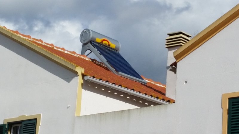

Já há bastante tempo que queria usar o calor do sol para aquecer a água dos banhos ,poupando um pouco de gás, do ambiente e claro da carteira .
No fim deste verão aproveitei uma "promoção " de um importador do Porto Alto e comprei um sistema de aquecimento de águas por tubos de vácuo.
O sistema de 150lt com resistência, tubos,adaptadores, estrutura, etc,ficou tudo por 405€
A montagem ficou por minha conta,pois queria reforçar a estrutura ,que na minha opinião é um pouco fraca (made in china )
http://jiajiare.gmc.globalmarket.com/
O enchimento do depósito pode ser manual ou quando atinge os 20% do nível de água enche automaticamente.
Hoje pelas 10h enchi até aos 80% ficando a temperatura pelos 36 ° ,agora com uma temperatura exterior de 20° já aqueceu até aos 66°

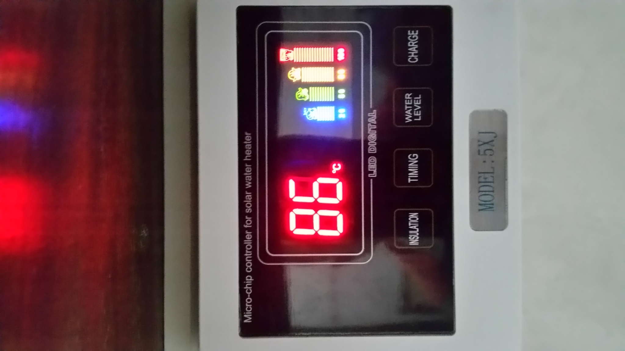

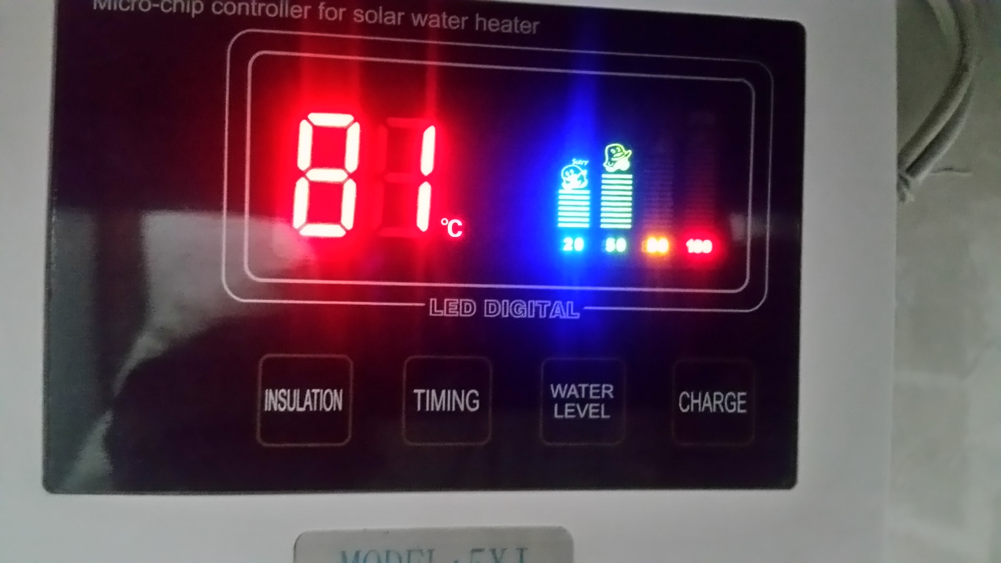

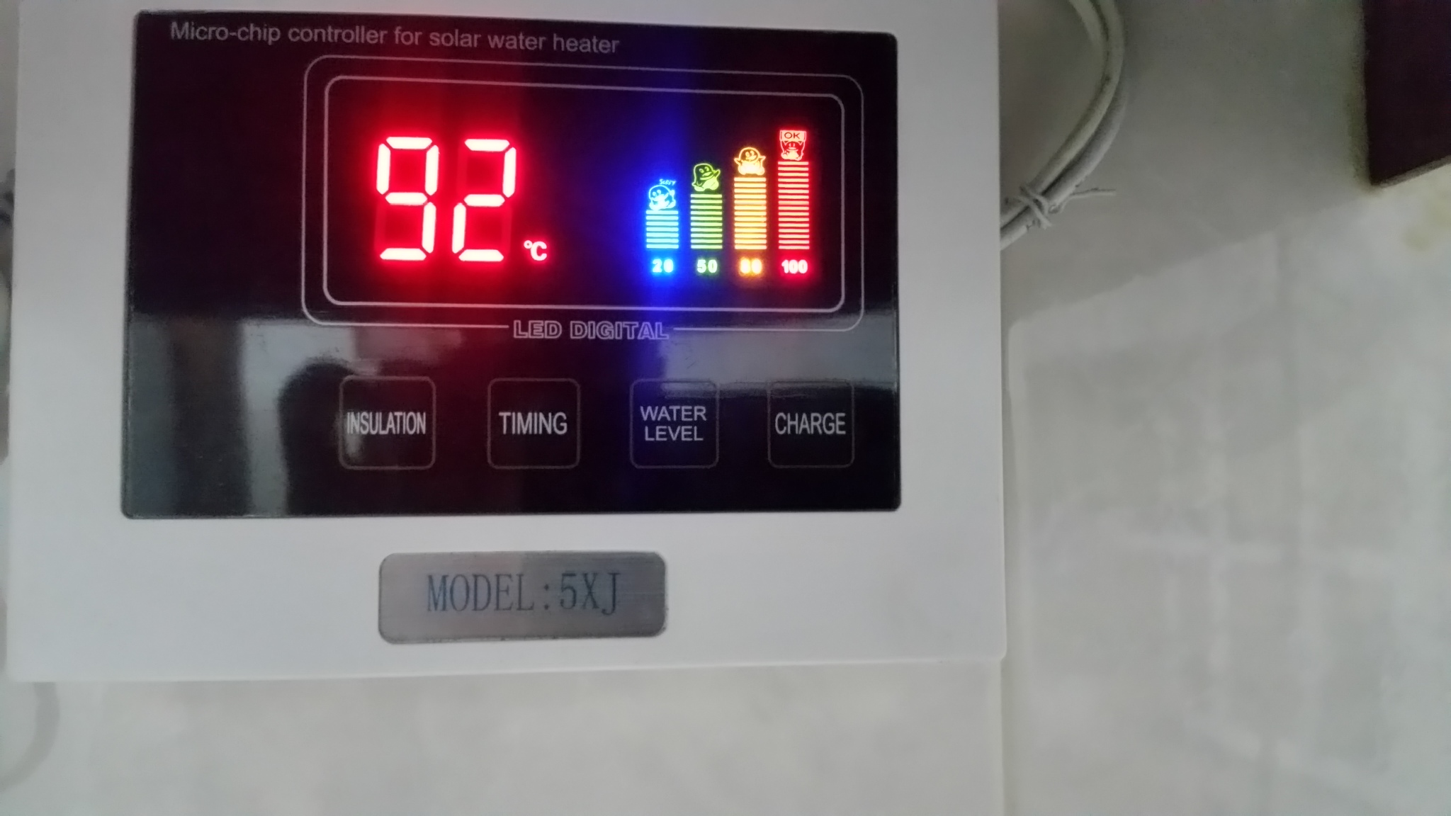

Hoje de manhã enchi o depósito a 100% e agora tenho uma temperatura de 86°isto num dia de sol mas com muito vento e a temperatura máxima foi de 15° e a noite esteve 9°-fica o registo para novas comparações.
A segunda bomba não tem sensor que deteta a passagem de agua,teria de inventar alguma coisa para a meter a trabalhar, pois ter de ir ligar o motor e depois é que abrir a torneira não é nada prático.

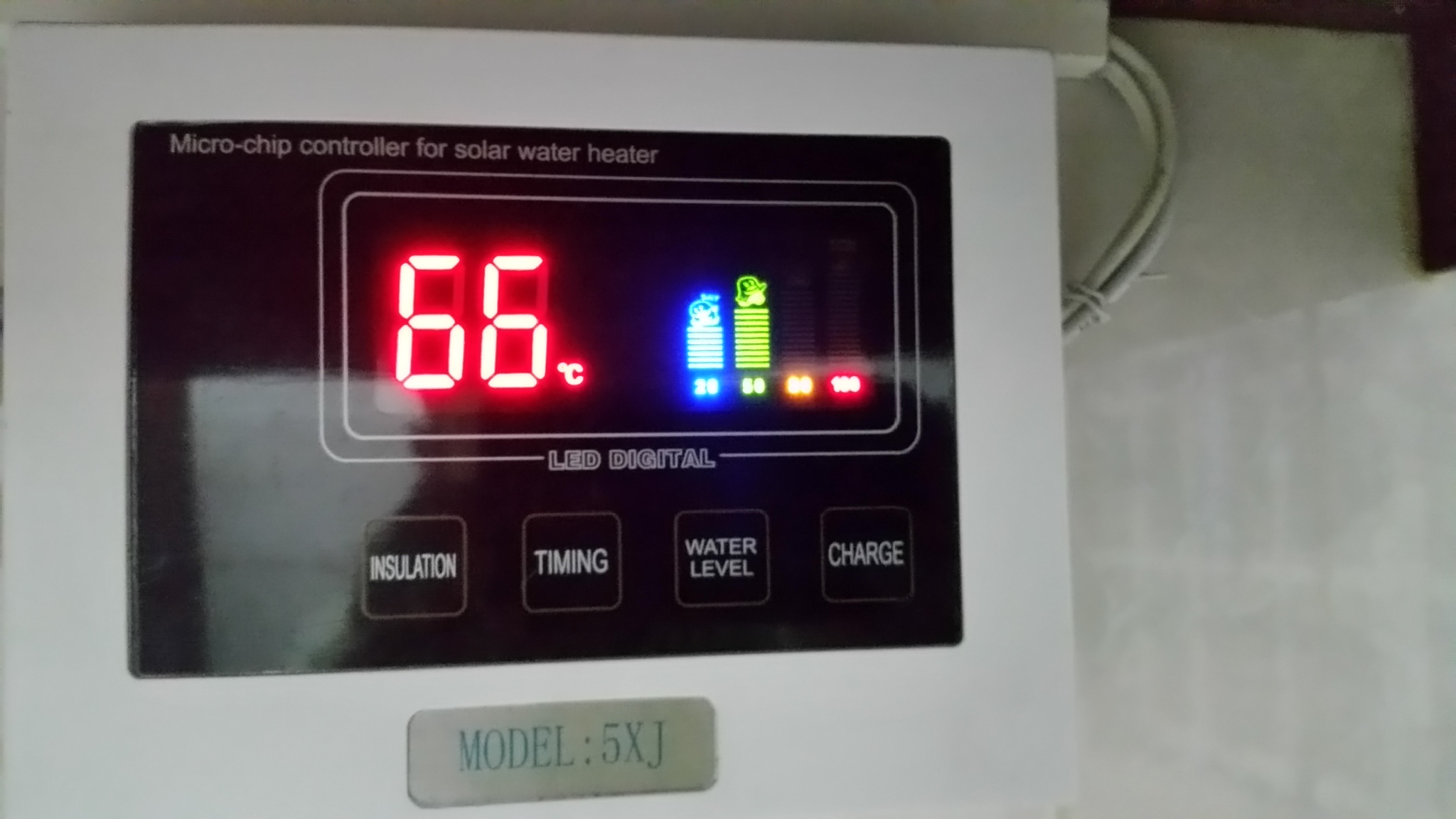

Perdas de temperatura do sistema :
Durante a noite perdeu 11°
São 6.30 da manhã e a noite registou 8°
Acabei agora de tomar um banho muito quente,tive de ligar tb a água fria senão largava a pele
O furo onde está a sonda é muito pequeno tipo 8mm
Não estou a ver entrar muito ar por aí para arrefecer a água.
