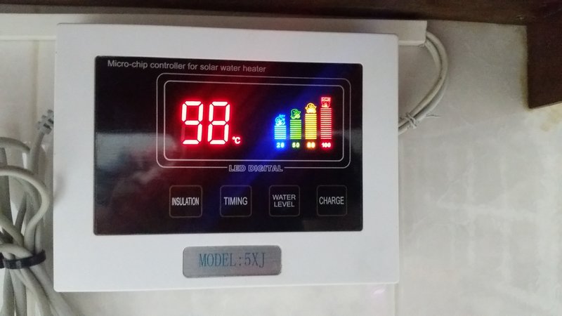

alexjp4 Escreveu:
Assim há uma maior perca de calor, costumas fazer a manutenção dos painéis? Em principio e de quem não percebe nada disto, mas parece-me que o circuito dos painéis como é de circuito fechado deve ter liquido solar, alguma vez verificas-te o nível? ou sempre foi assim? não aquecia a agua durante o inverno ou só agora é que não aquece?
Olá alexjp4, boas tardes.
A manutenção dos painéis é como a manutenção dum carro na marca, fugimos dela com toda força, mas há gente que faz na marca e faz muito nem.
É assim, só tenho a dizer bem e estou satisfeito pelo trabalho realizado e material aplicado da empresa que tanto montou o AQC como mais tarde o AQS mas realmente nunca os chamei cá para uma manutenção de acompanhamento, e se não os chamei, não apareceram. Nos painéis a única manutenção é dar-lhes uma limpeza de vez em quando e que eles agradecem e bem. No sistema de AQC, vou tentando eu resolver as coisas conforme vão acontecendo. Como a parte de gasóleo só trabalhou dois anos, depois desliguei, tem trabalhado somente a lenha, devido aos custos e tenho pinhais, somente vou limpando a caldeira e substituindo o que vai avariando, como foi o caso dum termostato à uns 8 anos e logo na primeira utilização deste ano ( semana passada), a válvula de enchimento automático. Substituída e resolvido o problema. Nos painéis sei que na instalação, que acompanhei, foi colocado um liquido, que tinha a ideia ser um anticongelante para no inverno a água não congelar, posso estar enganado. Mas já está melhor em relação ao que estava. Ou seja, nos primeiros anos mesmo de inverno aquecia, não como no verão, mas satisfazia. à uns 3 anos a esta parte deixou de ser relevante o que aquecia, tendo de lhe dar uma ajuda com outra fonte. Já depois de colocar aqui o post neste tópico e depois de ler o que me alertaram, fui ver melhor a situação e realmente ouve incúria da minha parte em altura que não me lembro, mas teria sido mesmo eu, pois ninguém mais mexe naquilo. Como o sistema de painéis solares foi montado depois do sistema de AQC, o sistema de enchimento/regulação de água na tubagem dos painéis é metido manualmente, ou seja, não é através de válvula de enchimento automático como no circuito da caldeira, tem dois passadores, a ligar a água fria ao circuito dos painéis, através de cerca de 50cm de tubo pex, ficou assim por questão de custos e em concordância comigo. Alguma vez devia ter aberto os dois passadores, armado em técnico e meti água no circuito, talvez com o circuito em descanso, como disse fui analisar o material e a pressão dentro da tubagem estava superior ao pré-estabelecido, ultrapassava e de que maneira, o ponteiro plástico indicador da pressão ideal, no manómetro do circuito. Consegui desapertar a entrada do passador do lado da rede, abri o passador do lado da tubagem e retirei "material circulante" da tubagem. Agora está ligeiramente abaixo desse indicador, e quando a água aquece, já vai ficar com a pressão certa. Estou a pensar chamar cá o pessoal que montou, para dar uma vista de olhos e talvez vazar toda a tubagem dos painéis e repor o nível certo e colocar novamente o produto que meteram, pois com certeza que o material não foi feito para durar sempre. Mas já está a aquecer melhor desde que fiz esta alteração correctiva, que desde já agradeço por me terem alertado pela situação.
