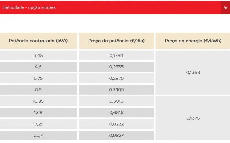

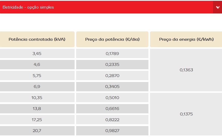

O pagar mais sim, mas é só na potência contratada.
Mas de 4.6kvh para 10.35kvh é diferença mensal é pouca, agora pagas +/- €7.00 depois passas a pagar +/- €15,03
É só fazer contas:
