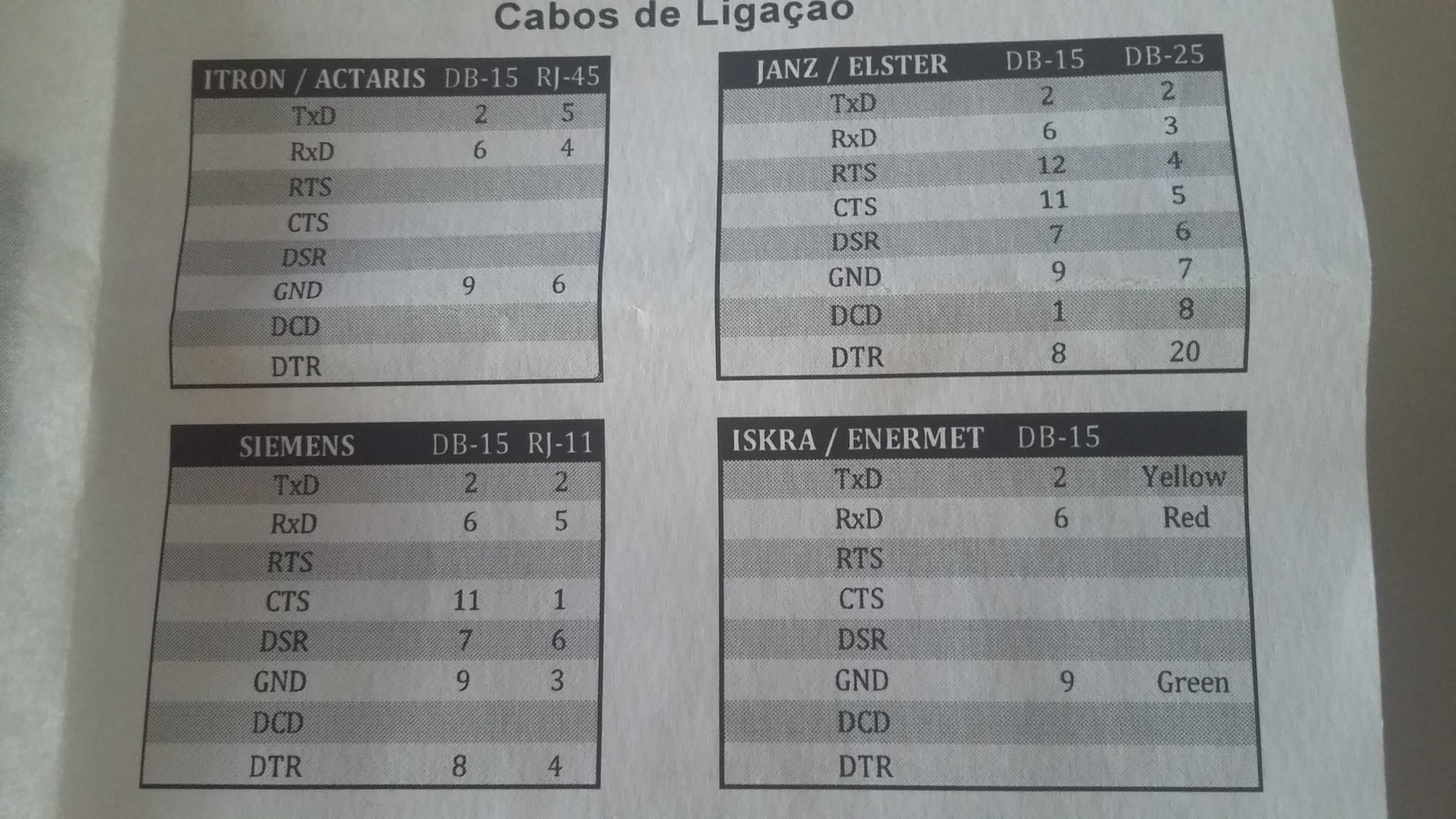

Boa tarde.
Não sei se já resolveu o problema mas vou meter aqui algumas ligações que vem no ITRON que possam servir de ajuda.
Cumprimentos
