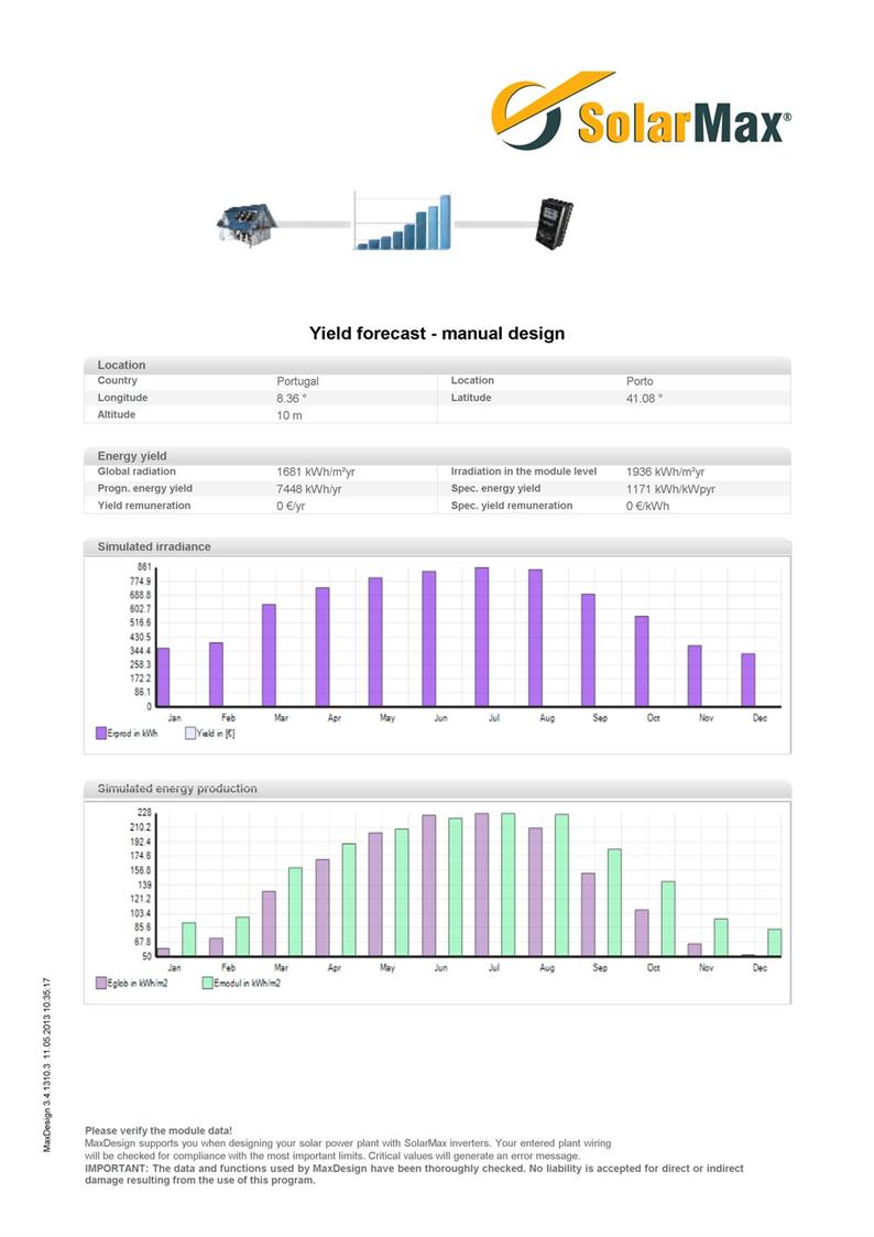

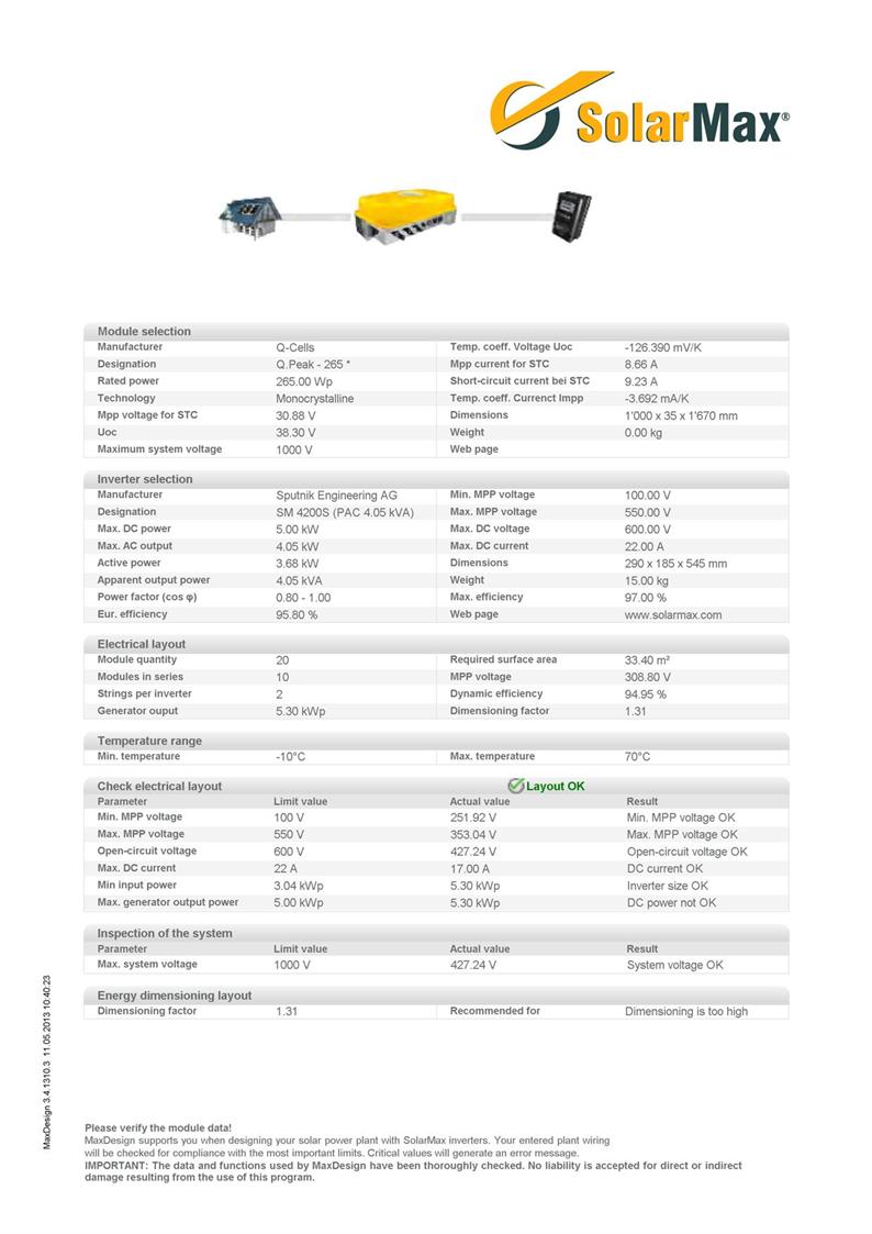

Boas ,
aqui fica a configuração agora já com os teus paineis, e também a previsao de produção, que eu acho que é demasiado optimista, mas esperemos que esteja enganado ! ha aqui que dizer que eu não sei a inclinação do telhado e o desvio , considerei um desvio do sul de 20 º:D

ok
Muito obrigado
Dá para me enviares isto em pdf? ... um desses formatos para ver melhor. è que guardo como imagem mas depois ao aumentar para ler não fica grande coisa.
Isto é feito com o software do solarmax?
Muito obrigado
