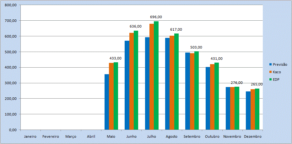

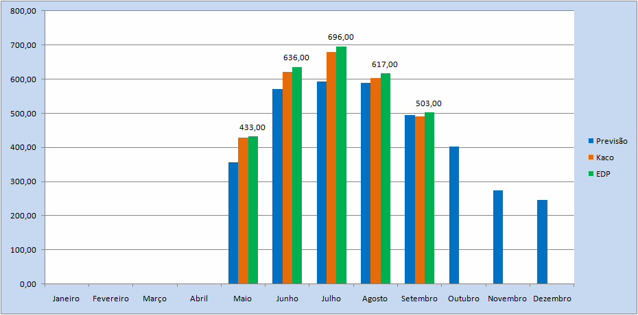

pode ver aqui no forum uma mp com ajuste sazonal do colega "jama" em nelas - viseu, que de novembro a fevereiro é colocada a 55º e os resultados estão à vista
