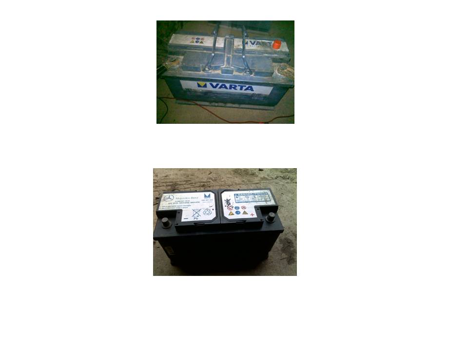

arranjaram-me estas duas baterias, estão bastante razoáveis, mas, ñ consigo ver o limite da agua, pois ñ têm tampas, podem me dizer como é que se consegue ver.

muito bom trabalho silva.
quanto a abrir as baterias, observe que as tampas devem estar cobertas pelos adesivos que estão na parte de cima. mas eu pereferiria levar as baterias para uma oficina especializada.
não se pode abastecê-las com água potável. numa oficina especializada, você pede para dar uma carga nelas e completar o nível de solução (eletrólito), e quando recebê-las de volta, o técnico já dirá se elas estão em condições de uso. esse serviço custa bem pouco. se as baterias não estiverem em bom estado, a energia produzida vai ser desperdiçada.

sim tem de ser com agua destilada,ok.
os adesivos. saem mas os "botões" ñ têm rosca para ser desapertados, ou seja estão colados, fazem parte da tampa, e para ver se as baterias estão boas, comprei um tensímetro,(coisa barata) nem 5 euros, e vou ver ao certo como elas estão, mas essas eu ñ consigo abrir, para ver o liquido. alguém tem experiências de baterias iguais.
obrigado, mais uma vez josenir.

essas baterias devem ser de "manutenção livre" ou que implica não ter tampas para desenroscar.
a única forma é abrir os buracos com um berbequim e depois da manutenção feita (verificar níveis etc) inserir umas tampas nos buracos abertos.
sei que na usa se vendem essas tampas próprias para enroscar após abertura...na europa não sei.
em ultimo caso tens de arranajar umas borrachas para vedar os furos...mas só se elas se encontrarem em bom estado...senão manda isso para reciclagem!
goahead

vou corrigir, não é tensímetro mas sim densímetro.
consegui abrir uma delas, com auxilio de um martelo pequeno e um formão, mas a minha duvida agora é: devo usar o densímetro antes de carrega-las ou depois de as carregar, ou tanto faz? a densidade é sempre a mesma quer estejam ou não carregadas? qual a vossa experiência.

você deve medir a densidade antes e depois da carga, justamente para avaliar se a carga foi bem sucedida. a densidade será maior quanto mais carregada estiver a bateria. para carregar uma baterias o correto é ter um carregador compatível com a capacidade de carga da bateria ou que permita ajustar a corrente de carga. o ideal é que o carregador forneça uma corrente (ampères) de 10% da capacidade da bateria. se a bateria é de 100a, a carga deve ser de 10a, e neste caso o tempo de carga será de 10 horas. em 10 horas o carregador terá fornecido 100% da carga da bateria (10a x 10h = 100a/h). na verdade esse tempo de carga pode ser um pouco maior (11 ou 12 horas) em função das perdas. ao final você deve medir a densidade ou então usar um testador de baterias para avaliar o nível de carga da bateria. se ao final da carga a bateria estiver com 80% ou mais da capacidade, então ela estará em condições de uso.silva_fuinha Escreveu:vou corrigir, não é tensímetro mas sim densímetro.
segue abaixo um link da página da kraft baterias, onde você pode ver uma tabela de densidade e mais algumas informações úteis sobre carga de baterias.
http://www.kraftbaterias.com.br/dicas.htm
