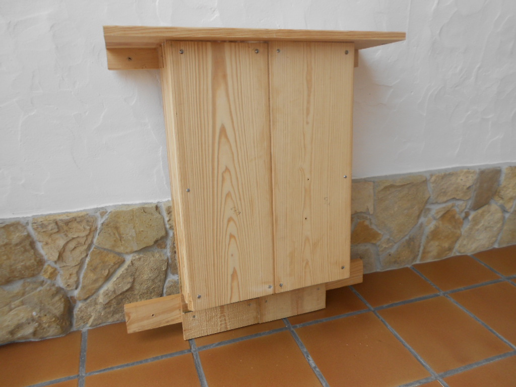

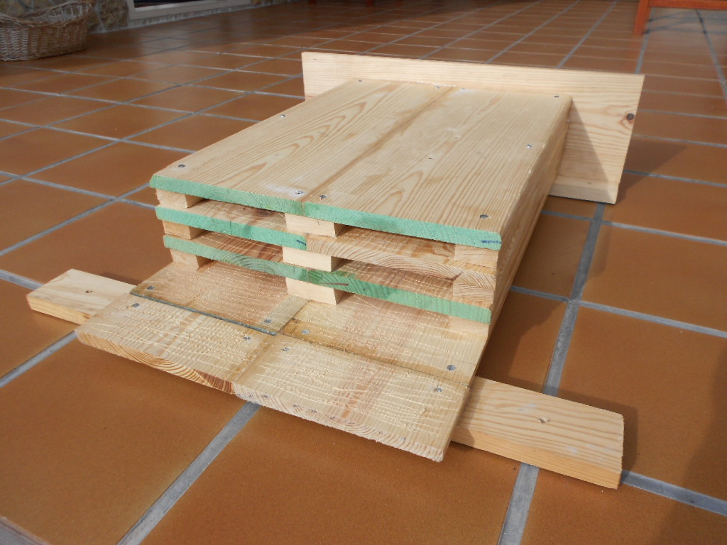

Maluco por maluco, aqui vai visitante1, mas por enquanto vais ter que te contentar com fotos da minha colónia de osgas.
O Hotel para morcegos aguarda a secagem das colas e isolantes (sim, as frinchas são isoladas para evitar correntes de ar, de que eles não gostam). Depois virá a pintura com as cores recomendadas e finalmente a instalação, em local ainda por decidir.
Os projetos de engenharia e arquitetura vieram da batcon.org – Bat Conservation International.
Espero que o hotel fique na sua rota turística. Depois ponho fotos quando (pensamento positivo, excluo o “se”) as taxas de ocupação forem boas. A ideia partiu de ter lido sobre eles e as abelhas serem afastados pelos contadores inteligentes. Como estes vão aparecer aí em força agora, resolvi avançar.
Também fica prometido um tópico sobre o bebedouro para a fauna selvagem. Na verdade a intenção é mais do que um bebedouro. É um sítio onde alguns animais consigam ultrapassar o verão, tendo em conta que a linha de água próxima tem secado nos últimos verões e, neste último ano, nem sequer ficaram charcos para a bicharada.
Pela primeira vez, este verão, tive rãs dentro do último tanque da minha “ETAR”; mesmo tratado, ainda é esgoto - pobres bichos. Foi o primeiro ano que não consegui manter sequer uma poça para os animais poderem beber, pois uma pequena nascente que tenho também secou.
Custa-me ter deixado de ver sapos, salamandras, saca-rabos, ginetas, raposas, perdizes, etc., que há dez anos ainda aí habitavam. Coelhos, já quase não vejo. Sobram texugos, poucas cobras e sardões, e pouco mais.

Também tenho uma casota para morcegos... mas desabitada .
Talvez pelo local onde a coloquei não ser apetecível.

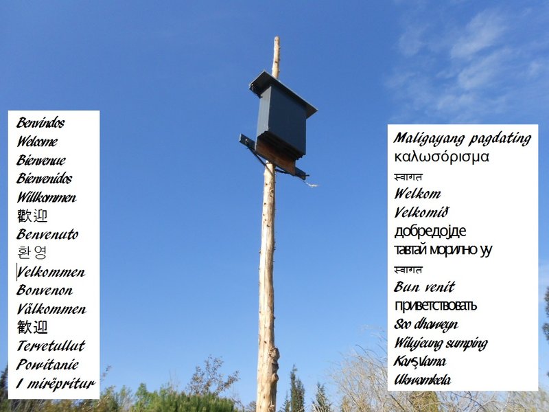

Em primeiro lugar, desculpem a demora e falta de cortesia, mas por motivos diversos estive muito tempo sem vir ao fórum.
É na primavera que costuma dar-se a mudança de casa e tenho estado a observar para ver se há alterações mas, infelizmente, nada.
Para ti, FLP, segue um pedido de desculpa por MP.

Tenho aqui no prédio um par residente.
Vivem numa frincha entre telhas e quando, perto do pôr-do-Sol, estou atento, vejo-os sair e evolucionar em acrobacias apanhando os primeiros insectos.
A casota que fiz, situada num plano mais baixo, não lhes captou a atenção.

Provavelmente terei que mudar a minha casota de sítio. Li que eles preferem casas fixadas em paredes a sul, mas estava a evitar pôr na parede da casa para não ter que limpar mais caganitas, já me chegam as das osgas.

Ou tenho observado mal, ou tive recentemente uma migração em massa. Na véspera da filmagem, num curto período ao entardecer, saíram cá para fora 18.
