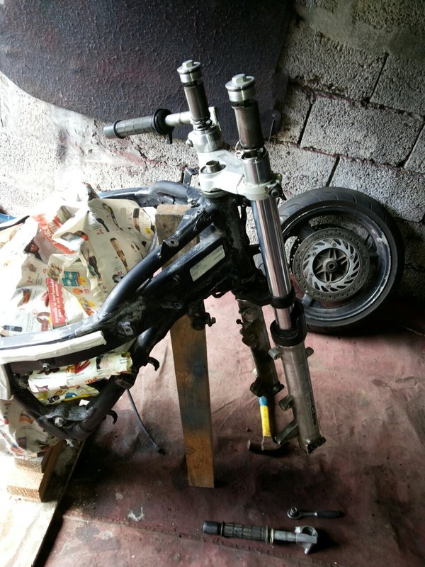

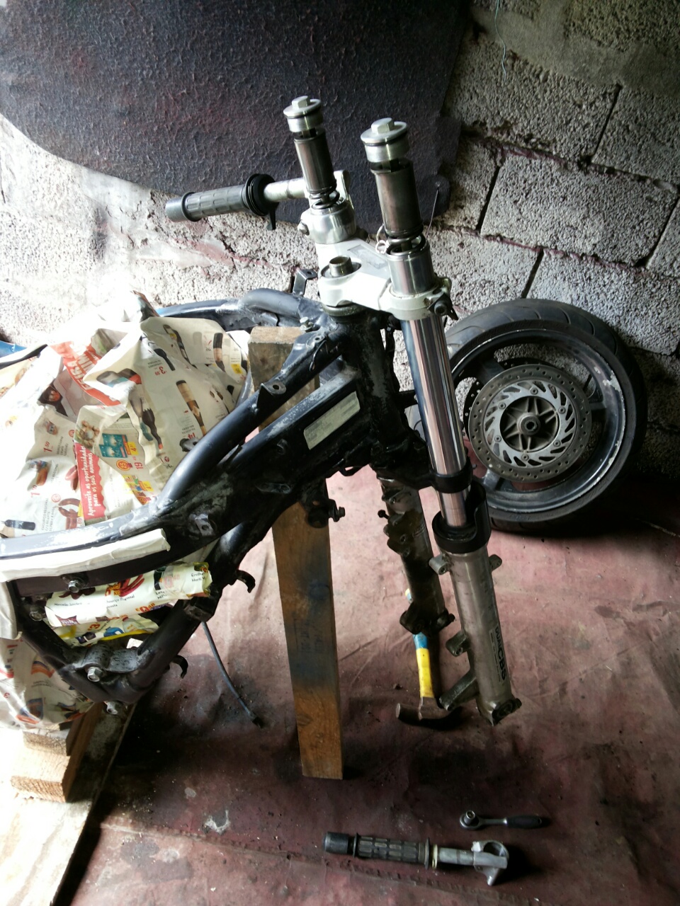

Digo que está a dar - me um enorme prazer fazer este trabalho :)

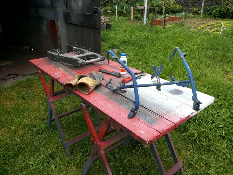

A minha ideia inicial era fazer a pintura sem retirar o garfo, mas para fazer um trabalho em condições teve que sair.
Devo dizer que com estes trabalhos estou a aprender muito acerca de motos... estou a meter - me em cenas de que não fazia a mínima ideia de como executá-las... mas acho que depois de pronto vai ficar muito fixe.

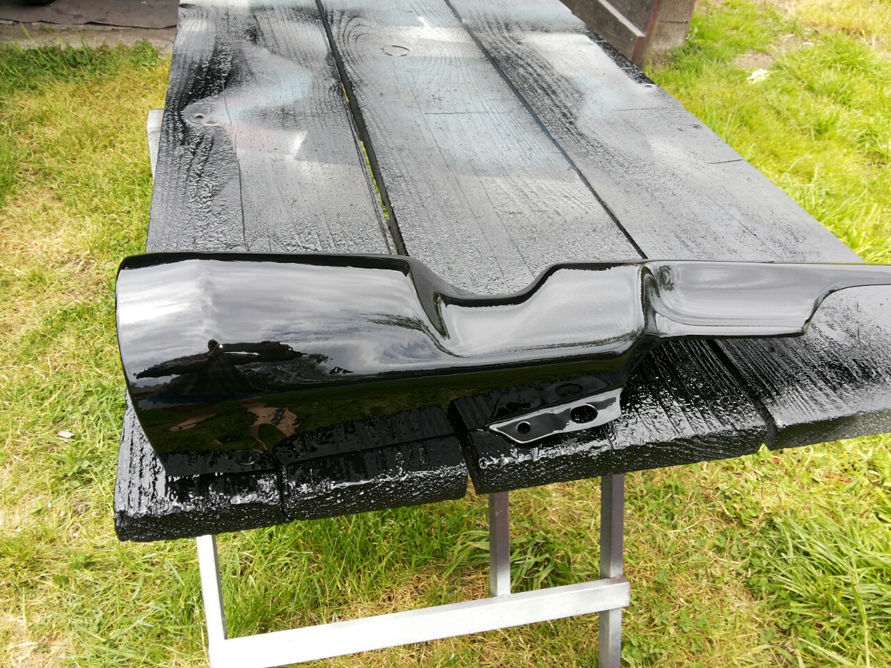

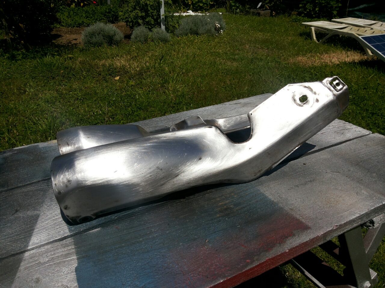

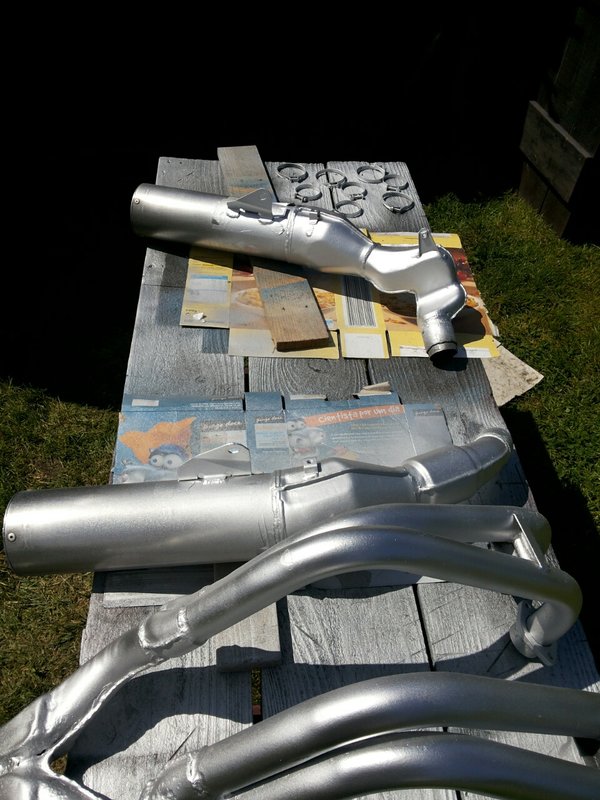

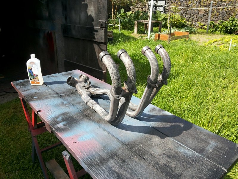

Continuando com as pinturas, no escape coloquei tinta de alumínio de alta temperatura.
Re: Projeto de reparação e pintura da minha moto
Principalmente nos colectores de escape na primeira volta grande que deres a tinta vai descascar toda.
Não deverias ter pintado os colectores.
MRider Escreveu:Principalmente nos colectores de escape na primeira volta grande que deres a tinta vai descascar toda.
Quem me sugeriu esta tinta diz que não!
Depois logo vejo :)
Já vi fazem o mesmo e aconteceu isso.
Esse escape tinha de ser polido ficava ipec.

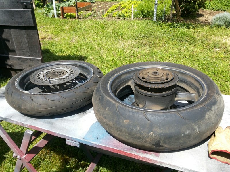

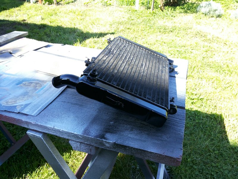

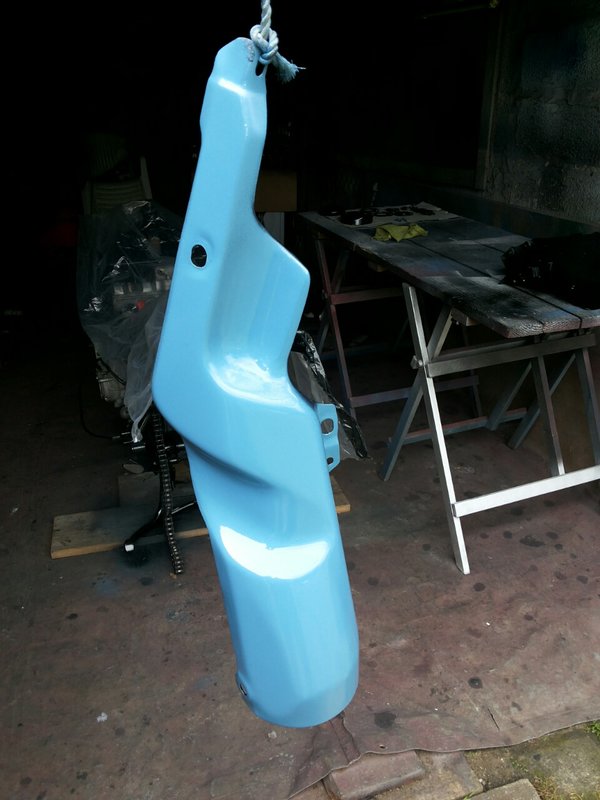

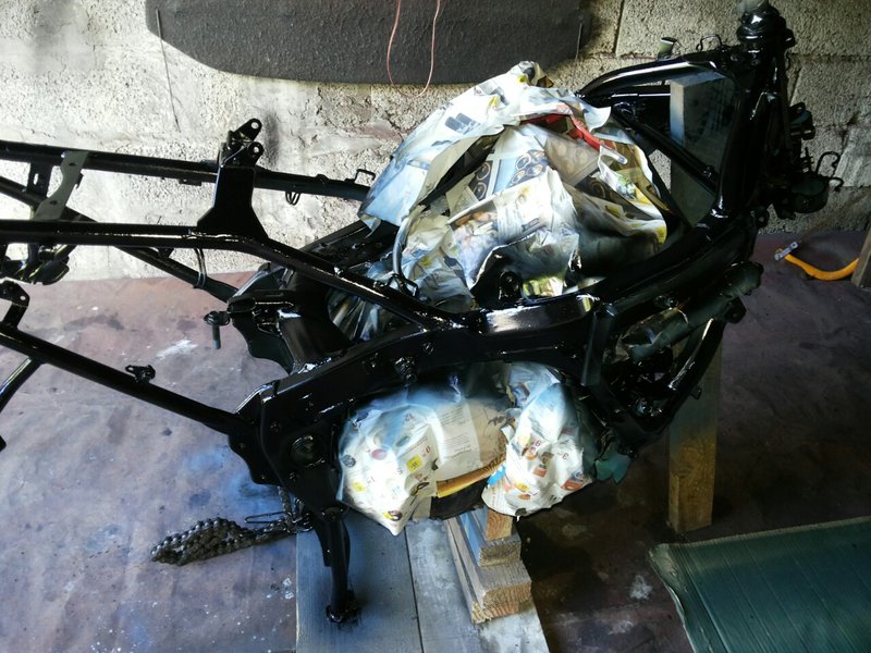

Já terminei de pintar o quadro e a maior parte das peças, já estou nas jantes e no depósito.
Epá... está dando mais trabalho do que eu estava a contar... mas tem que ficar bem feito.

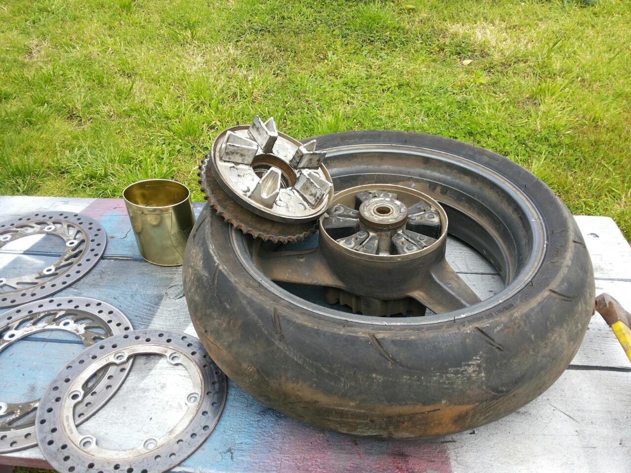

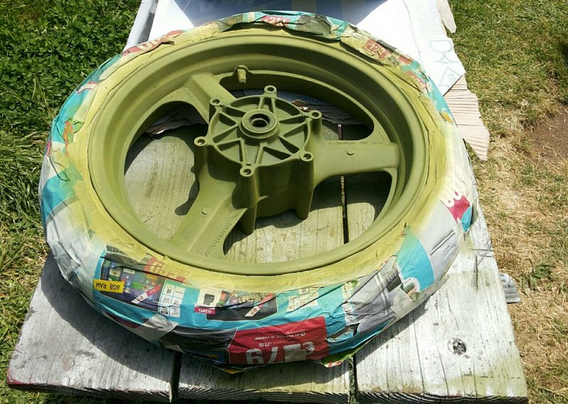

Nas jantes apliquei (1) demão de Wash primer ou fundo fosfatizante, em seguida irá levar o primário, depois a tinta e por fim o verniz.
Quero ver se amanhã adianto mais um pouco.

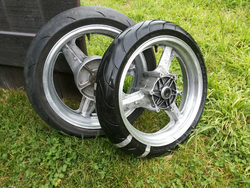

Está a ficar muito boa a pintura mas acho que devias ter substituído os pneus antes de pintares porque estas sujeito a que te dêem cabo da pintura das jantes quando forem substituir os pneus.
Boa sorte para a montagem....

alexjp4 Escreveu:Está a ficar muito boa a pintura mas acho que devias ter substituído os pneus antes de pintares porque estas sujeito a que te dêem cabo da pintura das jantes quando forem substituir os pneus.
Tem razão... :oops:
Há pouco dei uma demão de primário, já não pinto mais antes de trocar o pneu traseiro.
Obrigado.

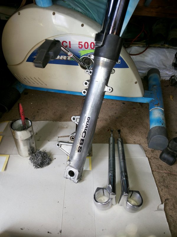

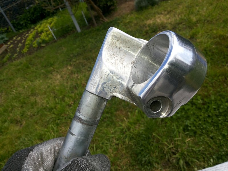

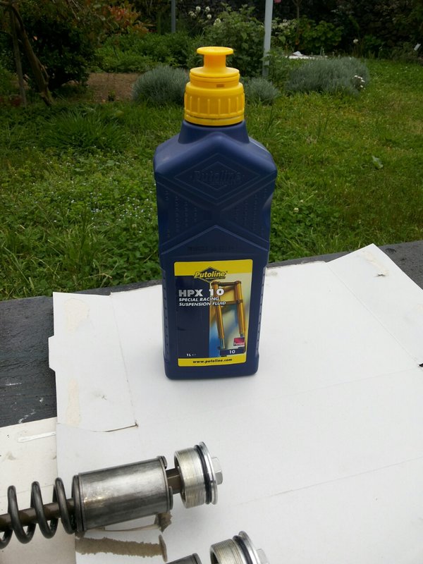

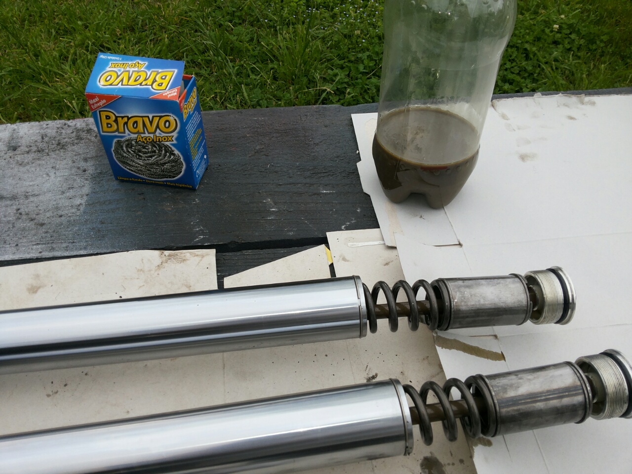

Bem... Os amortecedores frontais (como poderá ver pelas fotos) estavam num estado lastimável, tanto a nível estético como de eficiência :shock:

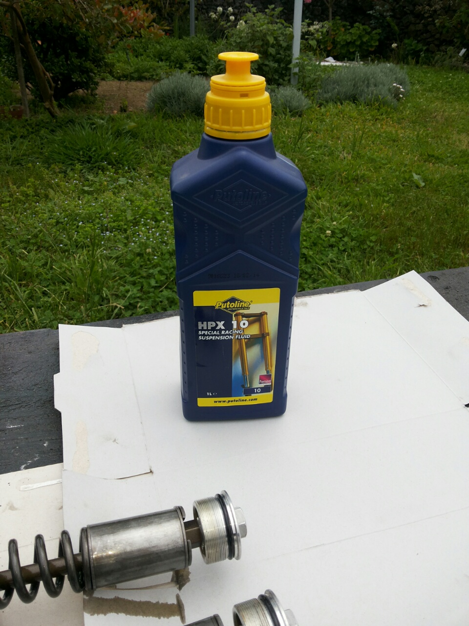

Há já algum tempo que quando embatia numa cova notava - se bem os famosos "plak plak's", como podem ver pela imagem o óleo está em péssimo estado, e com bem menos quantidade que a recomendada (já comprei óleo novo).
Portanto estou a retirar o verniz/polir, e voltar a envernizar para ficar tudo novinho.

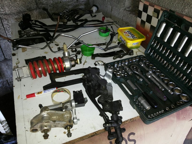

Estava a desmontar os tubos e acessórios do sistema de travagem para os pintar, e não é que encontro a possível causa das últimas pastilhas de travões (de origem) terem durado muito pouco... (3) bombas presas nos travões dianteiros, causando uma travagem irregular, e desgaste prematuro das pastilhas...
Ainda me lembro de ter dito na altura ao mecânico para ver se tinha alguma anomalia no sistema, e ele disse que estava tudo ok... pelos vistos não...
Epá... não foi nada fácil descolar aquilo :shock:

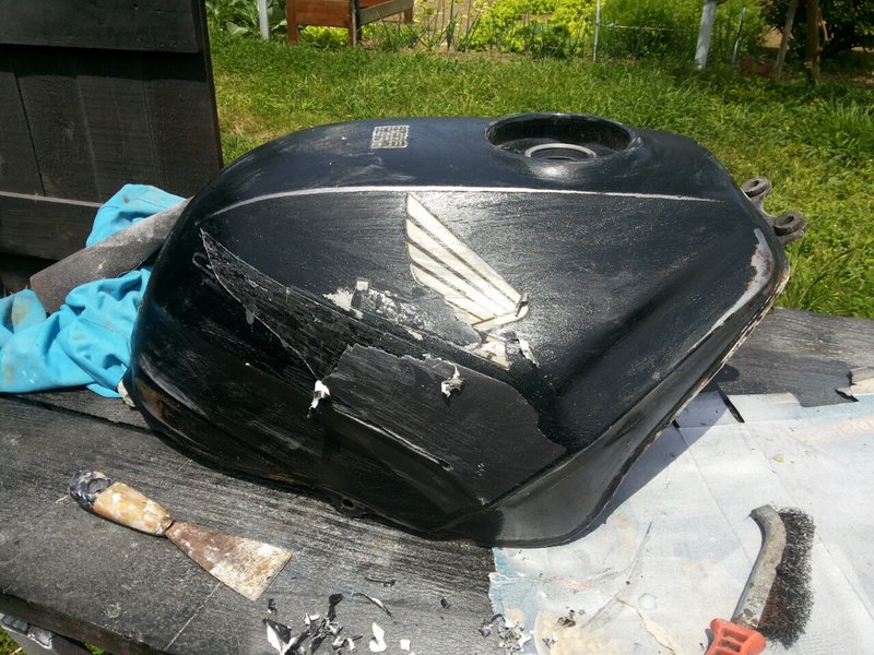

Deposito pronto, "novinho em folha" :)
