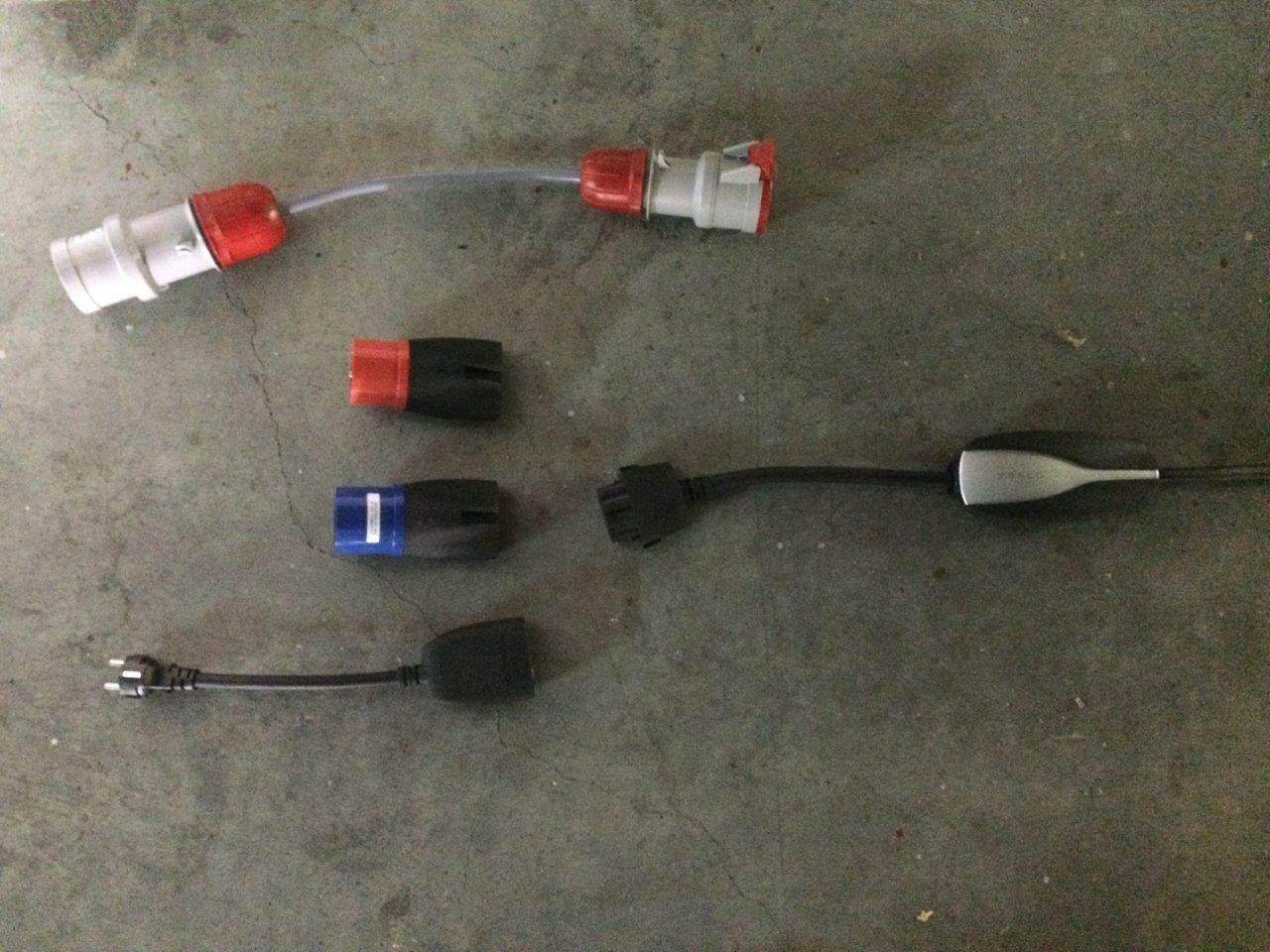

Aqui ficam também imagens do UMC da Tesla e dos seus adaptadores.
Adicionalmente construí um adaptador de 3x32A para 3x16A pois os tamanhos das fichas são diferentes. O material fica em cerca de 12€ (ficha macho trifásica de 32A + ficha fêmea trifásica de 16A + 0,5m de cabo flexível de 4 mm).

Cartolas, isso é fazer pirraça à malta. [SMILING FACE WITH OPEN MOUTH] Tenho de trocar o meu EVSE por um desses. [THUMBS UP SIGN]

Não é... Foi tão difícil obter informações sobre este tema que só a trabalhar em conjunto é que vamos conseguir algo.samthekid79 Escreveu:Cartolas, isso é fazer pirraça à malta. [SMILING FACE WITH OPEN MOUTH] Tenho de trocar o meu EVSE por um desses. [THUMBS UP SIGN]

5*. Tenho de arranjar também um adaptador de 3*16 para 3*32, que pode vir a ser bem útil. .

Eu também montei um desses adaptadores em casa, coisa simples, 1 fase somente: https://www.novaenergia.net/forum/viewt ... 60#p252221lmmr74 Escreveu:Partilhem essa info...serges Escreveu:Eu só tenho de diminuir o tamanho daquele monstro de carregador doméstico... o #labutess já me mostrou como só estou a deixar marinar para setembro pois esses bichos dão muito jeito

Eu percebi que se referia a alterar o EVSE do próprio carro.t3lmo Escreveu:Eu também montei um desses adaptadores em casa, coisa simples, 1 fase somente: https://www.novaenergia.net/forum/viewt ... 60#p252221lmmr74 Escreveu:Partilhem essa info...serges Escreveu:Eu só tenho de diminuir o tamanho daquele monstro de carregador doméstico... o #labutess já me mostrou como só estou a deixar marinar para setembro pois esses bichos dão muito jeito
Eu fiz também um adaptador de trifásica 32A para mono de 16A, coloquei uma ficha schucko que supostamente deveria aguentar essa corrente, mas depressa concluí que não é bem assim. Mudei para uma ficha CEE azul e problema resolvido.
