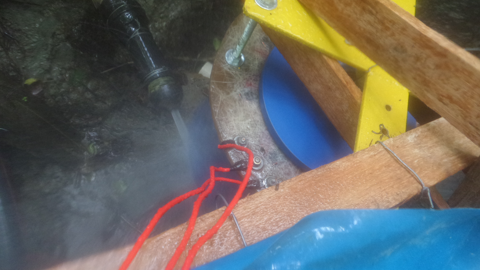

Olá bom dia a todos. Gostaria da ajuda de vocês especialistas no assunto. Eu estou com um projeto de desenvolvimento de um gerador eólico com motor de bomba d'água de maquina de lavar, um pequeno desafio foi por possuir apenas duas bobinas, mas além das expectativas, foi o melhor que testei para produzir energia em baixa rotação. Usando a mão para rotacionar o eixo gerou 10V / 12V AC e em frente a um ventilador convencional de residência chegou a gerar 30V / 35V AC. Agora na fase final do projeto tive outra barreira, meu objetivo inicial é apenas para carregar celulares com carregadores USB automotivo, porém quando eu faço a ligação acontece o inesperado, como se o motor entrasse em curto ou como se estivesse voltando a corrente freando as pás. Alguém pode me ajudar a resolver esse problema ou me informar onde está o erro?
Segue aqui as imagens que produzir do exato esquema que estou usando:
https://ap.imagensbrasil.org/images/201 ... modelo.png
https://ap.imagensbrasil.org/images/201 ... delo-2.png

Você precisa observar que o carregador que você pretende usar é um carregador veicular, que foi projetado para ser alimentado com 12V ou 24V a partir de baterias. O seu gerador fornece uma energia alternada, que depois de retificada no diodo, vai ser uma corrente contínua pulsada. Essa energia não serve pra alimentar o seu carregador.
Você precisa de um regulador de tensão de 14V e de uma bateria de 12V. O seu gerador fornece energia para o regulador, e o regulador carrega uma bateria. Aí, sim, nessa bateria você liga o seu carregador de celular.

Muito obrigado pelas informações, vou providenciar os devidos ajustes e retorno para comunicar o funcionamento ou não.

Funcionou perfeitamente com uma ponte de diodo, dois capacitores eletrolítico (um de 16V 100uF e outro de 16V 47uF) e um regulador de tensão.

Que ótimo.
