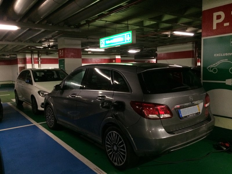

Ultimamente tenho encontrado vários "irmãos" do MB.
Este é cinzento, ou seja, não optou pelos packs especiais do modelo elétrico:
E aqui estão os dois a carregar. Curiosamente o cinzento também está a utilizar o EVSE da Tesla:
E curioso também é o autocolante colocado na traseira
Mas nem tudo são rosas, ao ligar o meu EVSE, o quadro do El Corte Inglés disparou... Não suporta dois veículos a carregar a 11kW
