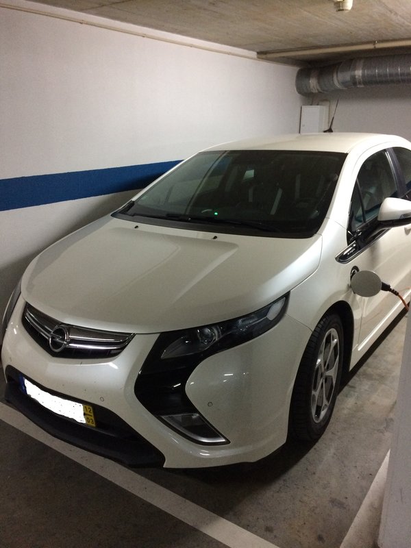

Não sei se foi só para a fotografia, mas não deixes o carregador pendurado pela tomada. A tomada aquece um pouco durante o carregamento, por isso o material fica um pouco mais maleável, i.e., menos resistente ao peso do EVSE, pelo que pode causar estragos. Usa a pega do EVSE para o deixares pendurado em algo. ;-)

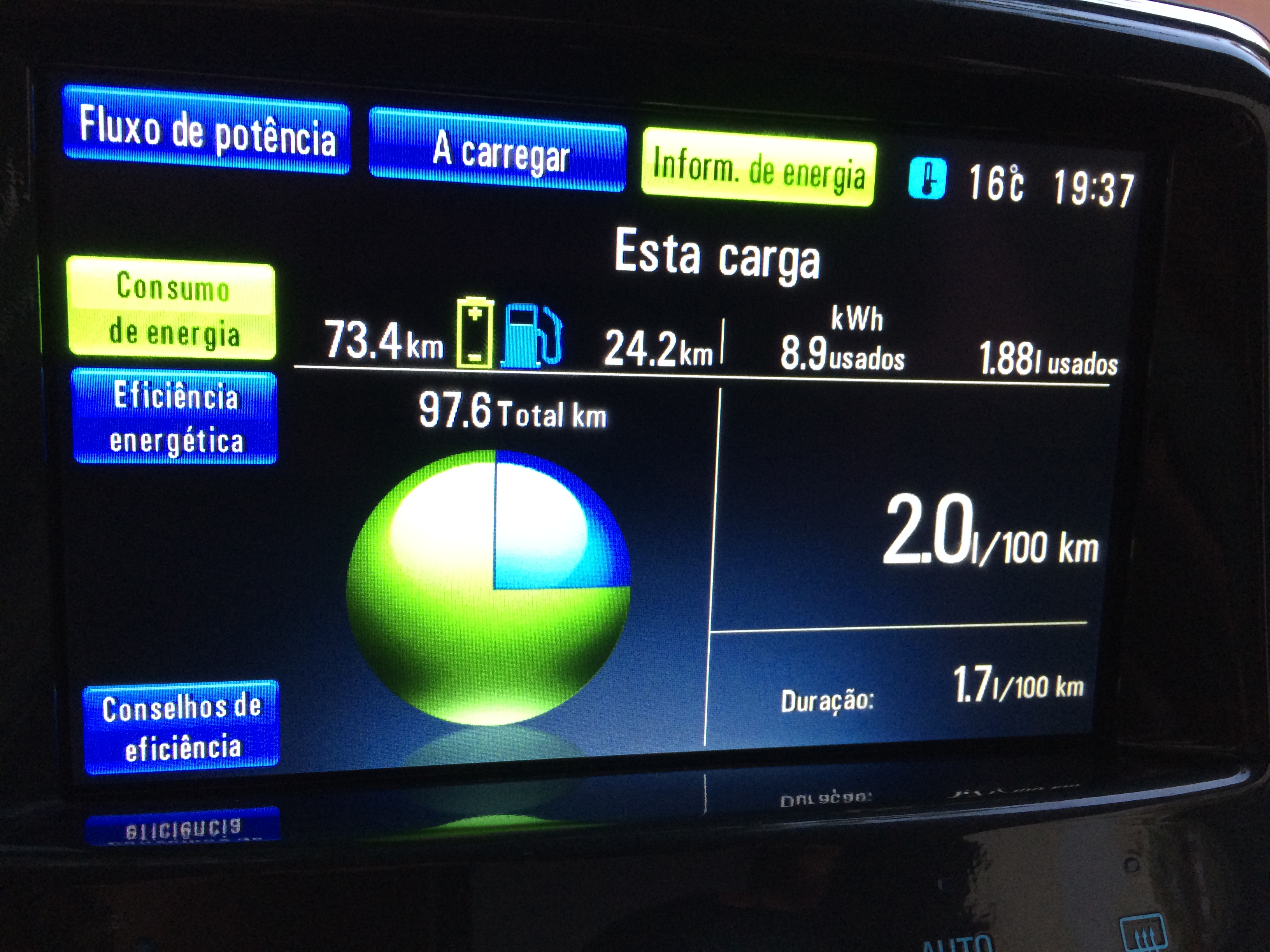

E aí está o registo da primeira volta com 100km de percurso que contempla autoestrada e nacional. Consegui 75km o que foi muito bom.
No acumulado dos 322km já feitos não podia estar mais satisfeito com a média.
