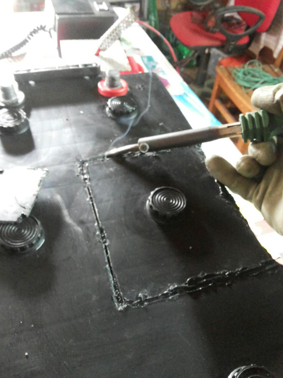

Já soldei a bateria no lugar, pelos vistos não é tão fácil soldar chumbo como eu pensava, já que não posso usar o maçarico para não derreter o plástico e o ferro mais potente que tenho é de 60w, e se tiver a mais pequena impureza aquilo não pega mesmo...
De um lado foi soldado, do outro fiz um furo entre as duas placas e coloquei um rebite dos grossos com anilha, mas não estou muito confiante que o lado do rebite aguente ao ambiente corrosivo do interior de uma bateria, vou colocar à carga e logo se vê...

Hoje de madrugada, quando fui verificar a carga da bateria, dei com o carregador a drenar 0 amperes, disse cá para mim o carregador "deu o berro"...
Só depois reparei que a anilha do rebite estava quase desfeita e sem conexão, vi logo que não estava como deve ser, vou ter outra abordagem quando separar as próximas baterias, pois desta maneira torna-se muito difícil soldar uma à outra.
Tive que desbastar o plástico e soldar aquilo como deve ser, agora sim, transmite alguma confiança.

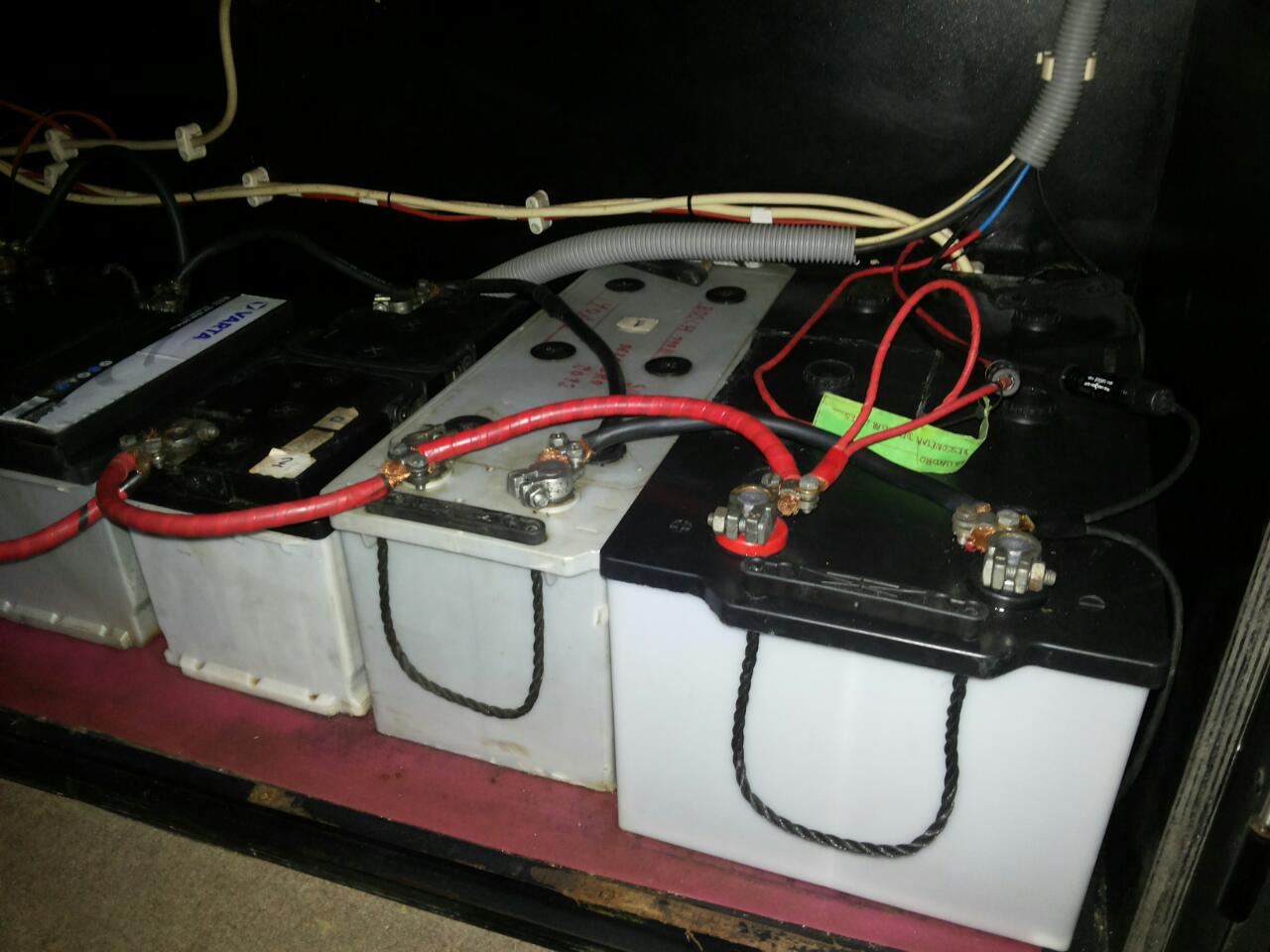

Analisando alguns fatores, como a diferença de corrosão das melhores placas para as piores, aliado ao facto das baterias neste banco não serem nada sacrificadas em termos de corrente efectiva, acredito que esta bateria ainda pode durar mais uns anitos, mas isto não passa de teoria...
Vamos "ver" como vai correr com as outras, se conseguir restaurar mais duas baterias seria magnífico.
Tenho a tarefa mais dificultada nestas porque estão em aberto, não carregando nada fico sem saber onde estão as células danificadas...
