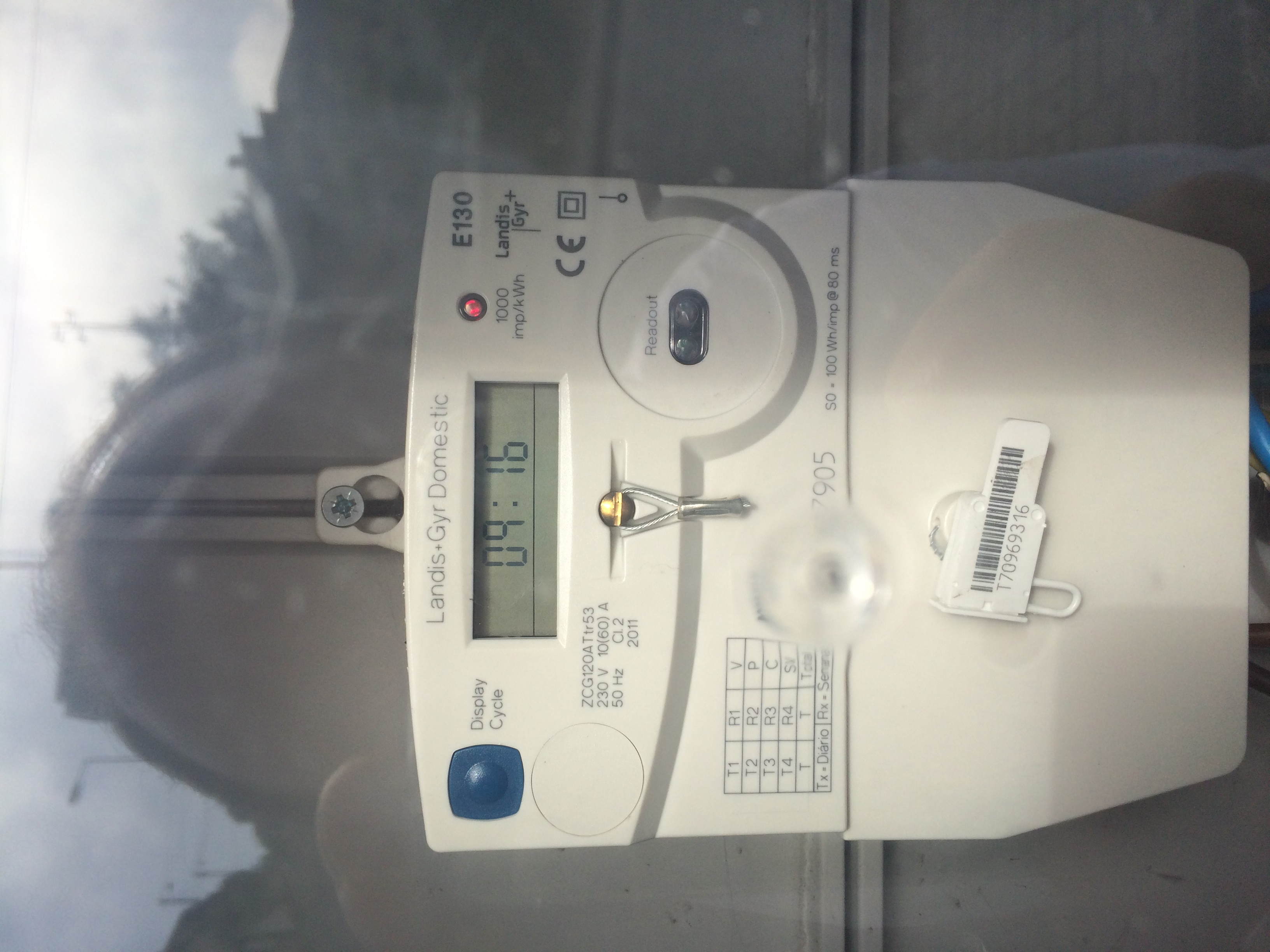

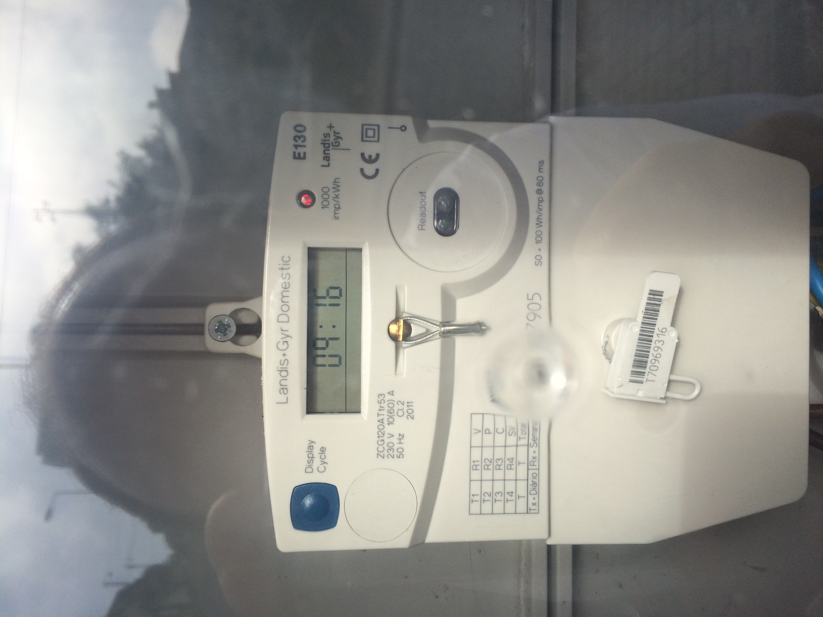

Já agora segue foto do meu contador não sei se é ou não bidirecional mas já informei edp para trocart3lmo Escreveu: ↑quinta ago 09, 2018 9:29 pm Não, sendo o inversor monofásico vai somente injetar numa das fases, na qual o tal quadro do R/C está pendurado.
Isto fará que, na altura de pico solar (geração), caso essa fase não esteja a ser usada pela casa (consumo), a produção será quase toda injetada na rede (de borla para a EDP Distribuição).
E se o contador não for bidirecional, ou seja contar a injeção, essa produção conta como consumo, ou seja, a pagar por se injetar.
Nota: fazer comunicação no SERUP para mudar o contador caso necessário.
