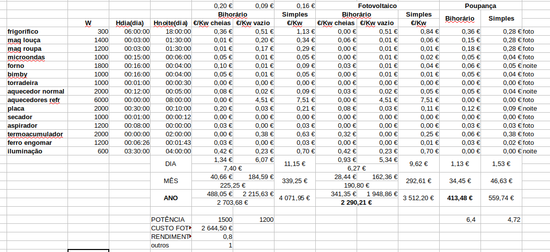

Ao longo do tempo (e de pesquisas) tenho verificado um excesso de zelo, ou mesmo de confiança, nos cálculos de rentabilidade dos painéis solares. Vejamos:
No meu caso particular, instalei um sistema de 1500W. Se formos optimistas, posso chegar aos 1200W de produção num excepcional dia de Sol, mas isto é apenas o pico - em média, vamos pressupôr que ao longo do dia consigo uns 800W.
O que tenho verificado para as simulações é que se contabiliza a produção total vs. consumo total, esquecendo os valores instantâneos. Por exemplo, um ciclo de lavagem da minha máquina da loiça pode consumir até 0,80kWh nas 2 horas de ciclo de lavagem mas, e esta é a nuance que não vejo em lado nenhum, ao longo do ciclo apenas 0,10kWh foram utilizados pelos motores (que consomem uns 30 ou 40W) e os restantes 0,70kWh pela resistência, que chega aos 2,4kW. Sucede então que a resistência está a consumir da rede um excedente de 1,6kW (assumindo os tais 800W) e, como tal, a poupança não terá sido a totalidade do ciclo mas apenas os tais 0,10kWh (ou, vá lá, 0,20kWh).
E o mesmo ocorre para um aquecedor, para a Bimby, para um microondas. Se o consumo instantâneo de um ou vários equipamentos exceder a produção, não há retorno, ponto. Bem que se podem produzir 8kWh por dia, que aquela máquina da loiça custou dinheiro.
Antes de comprar o sistema de produção dimensionei-o às minhas necessidades. Terei um retorno garantido, não há dúvidas. Mas a ginástica de consumos tem de ser feita a todo o momento (ligo a máquina num dia de Sol ou à noite no bihorário? ligo os aquecedores refractários à noite ou ligo-os alternadamente durante o dia? Baixo a voltagem do termoacumulador com um regulador de tensão para que consuma 1000W em vez dos 2000W?).
Segue uma amostra do Excel que me ajudou a dimensionar o sistema e o retorno que espero obter. Não fiz a aquisição por dinheiro, há preocupação ambiental. Mas não é o derradeiro maná dos céus. O retorno de 6,4 anos parte apenas do pressuposto que utilizo optimamente uma grande percentagem da energia instantânea que produzo.

Este é um assunto amplamente discutido aqui. Mais, são também advertidos os users em relação a esse aspeto dos picos e a não esquecer a sua análise. Aparentemente, não terás tido isso em conta.

Essa questão está em diversos posts. Uma coisa é potência outra é energia.
Quanto ao caso concreto o mais eficiente é ter equipamentos que aceitem águas quentes (AQS) e uma bomba de calor a produzir AQS.
Também é possível e mais barato, mas menos eficiente, termoacumulador que em fora do vazio seja activado apenas quando há excesso de solar pv, ou então com duas resistências e uma delas ligadas à descarga de um módulo injecção zero que tenha essa funcionalidade de "desvio".
Eu dou-me bem com o bi-horário com fim-de-semana, o que o solar pv não produz consumo de vazio, mas depende.
Quanto a aquecedores, com o solar pv, mais vale ter um que tenha um modo de 500w sempre ligado (500wh) do que um de 2kw que liga alguns minutos até atingir a temperatura e depois desliga e faz os mesmos 500wh ou até menos prejudicando o aproveitamento da energia solar.
