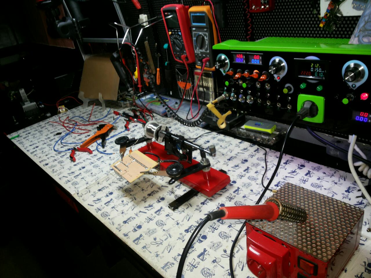

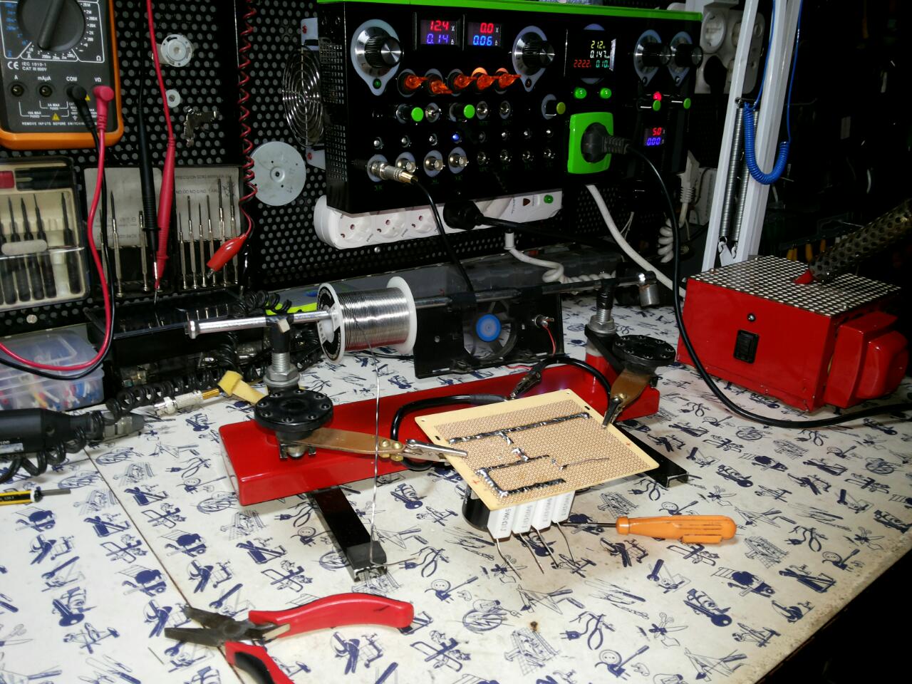

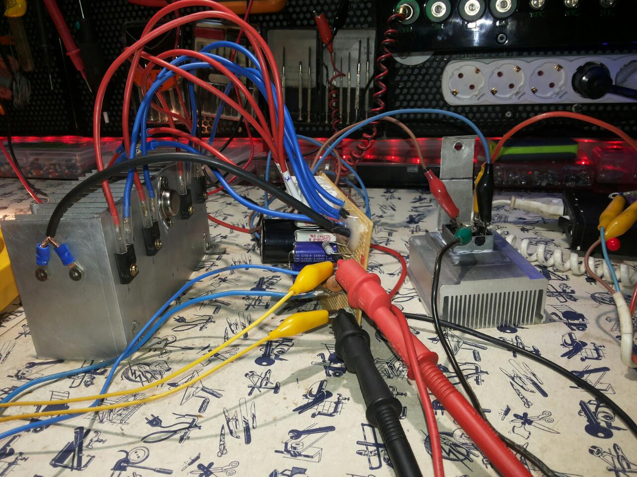

Re: Projeto/super fonte de bancada/carregador de 24V/45 amperes

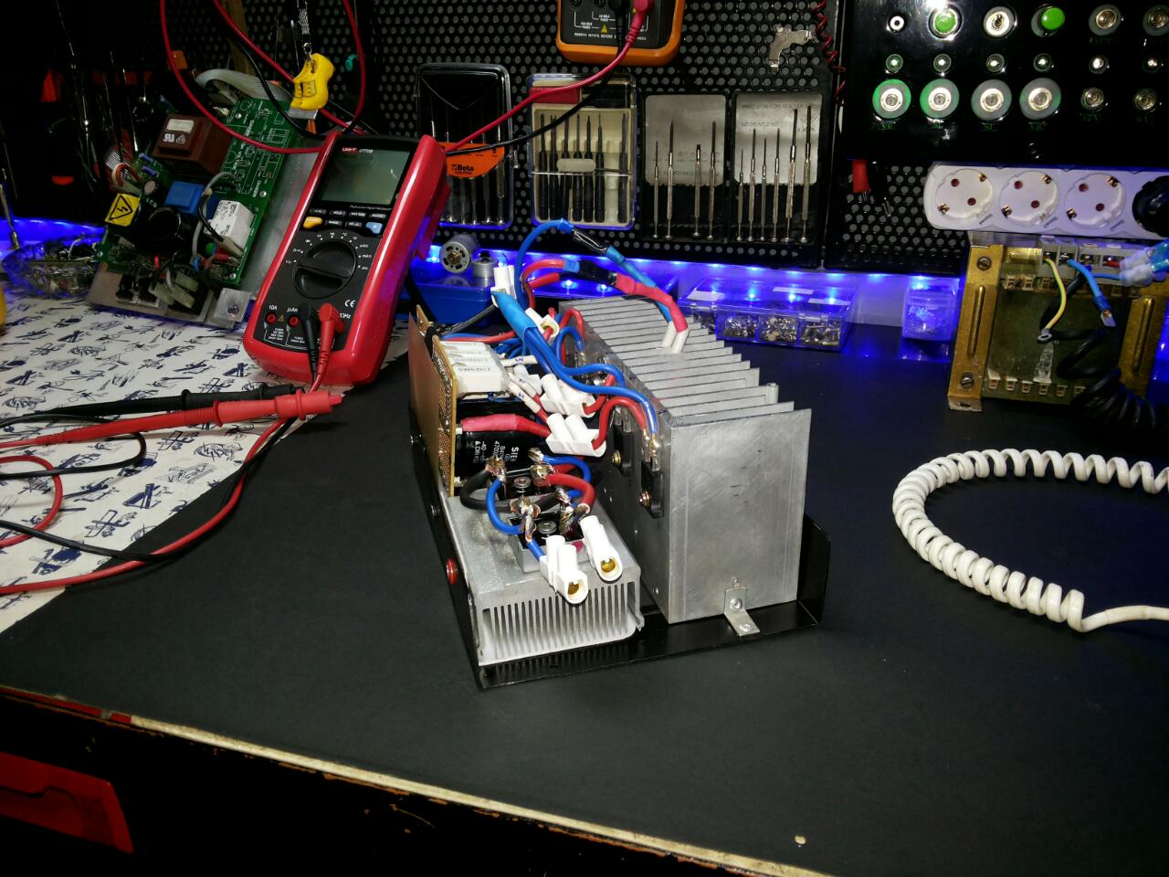

Mensagem por Emanuel Couto » segunda ago 05, 2019 10:39 pm
Etapa de potência pronta, só faltam os capacitores de grande capacidade para ficar com um bom sinal na saída.
E claro montar o transformador.
Pelos testes que fiz, para uma fonte com esta capacidade, 10Amp na saída não é nada... :)

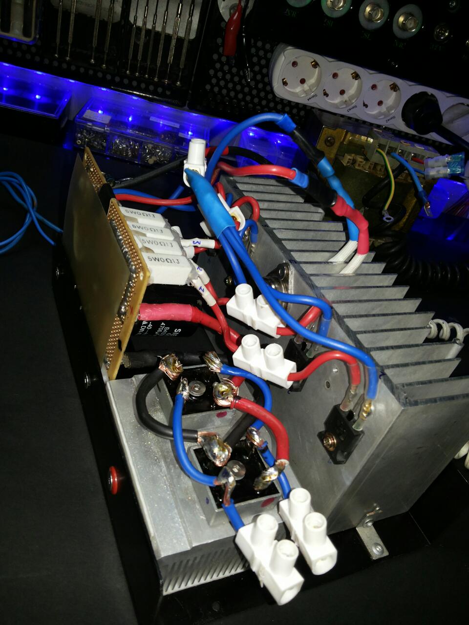

Mensagem por Emanuel Couto » quarta ago 07, 2019 9:08 pm
Este módulo foi colocado num compartimento tipo gaveta, no caso de avaria é fácil de ser removido.
Agora vou trabalhar na parte visual, dessa vez quero algo diferente, o facto de sermos nós próprios a fazer os equipamentos, dá-nos a oportunidade de fazermos as coisas ao nosso gosto.

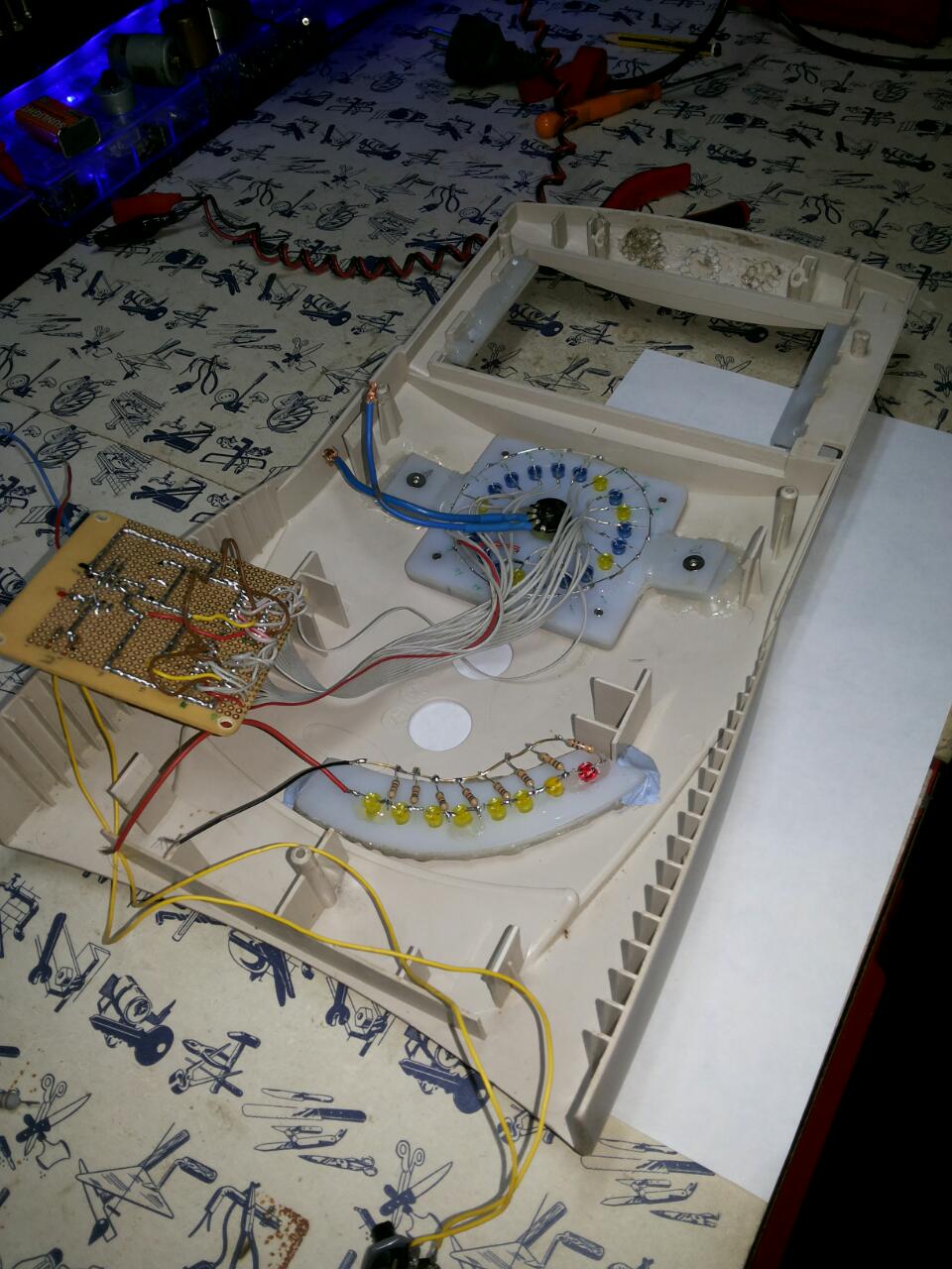

Mostro aqui dois vídeos dos testes das luzes.
https://youtu.be/3LkDYOKC7jY
https://youtu.be/hqPffv2oA_U

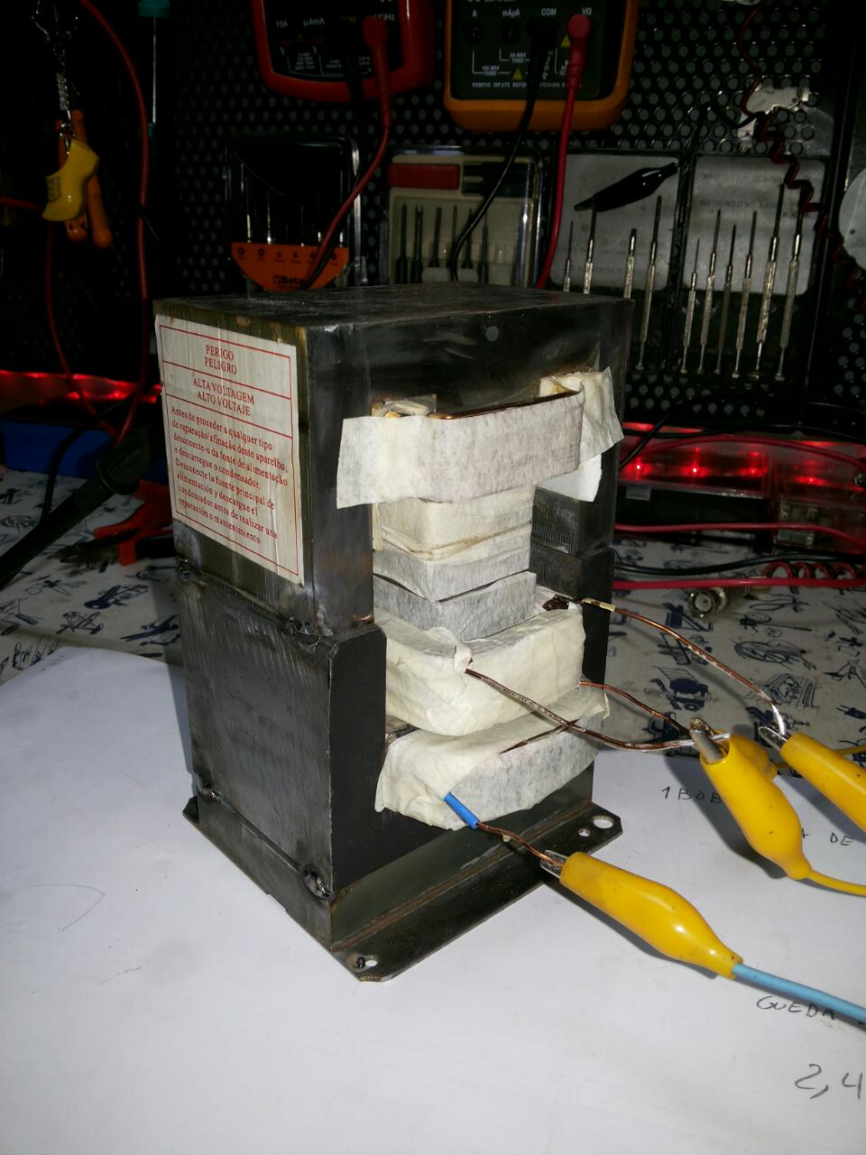

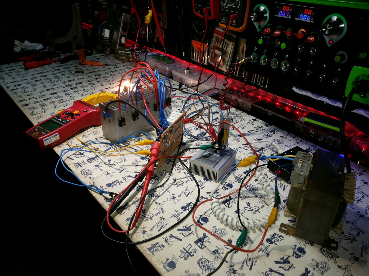

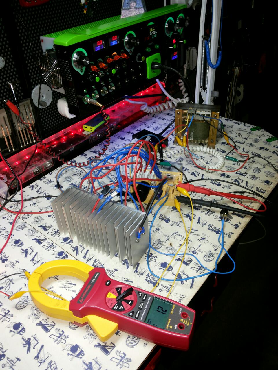

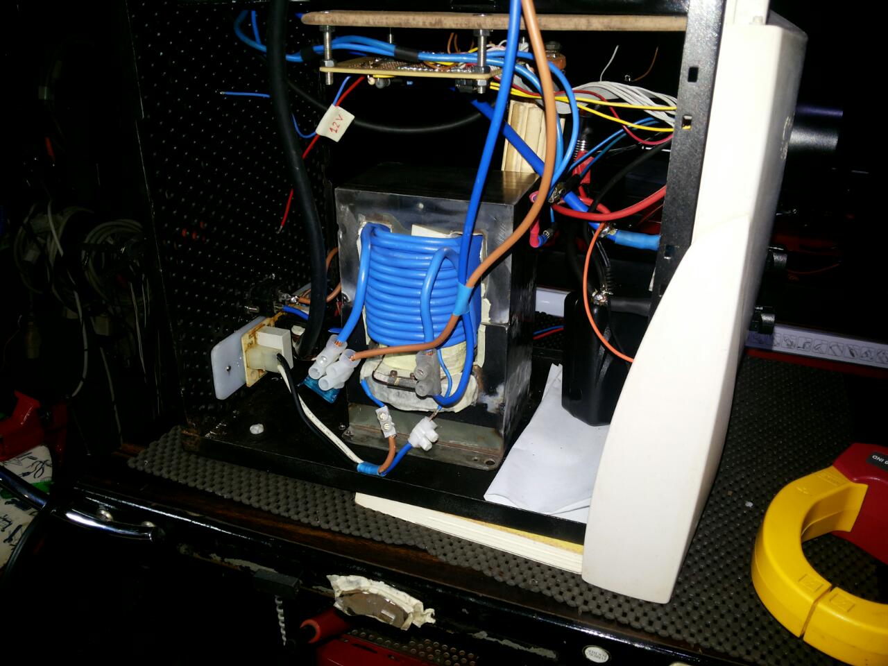

Mensagem por Emanuel Couto » segunda ago 19, 2019 11:28 pm
A fazer testes no transformador... Depois passei à montagem.
O transformador sofreu algumas alterações em relação ao que estava a pensar inicialmente, já vão perceber porquê.
Como já tinha mencionado, quero um transformador o mais eficiente possível. Fiquei tão agradado com o comportamento do mesmo nessa configuração, que vou deixar assim...
Resistência na bobine primária = 3.2 ohms
Resistência bobine secundária = 0.4 ohms
Tensão de saída = 20V
Corrente de saída = 25 amp
Para sabermos a potência de um transformador, é ir aumentando a corrente de carga na saída até a tensão cair 10%, quando isso acontecer ele está na sua potência máxima.
Vou perder nuns pontos e ganhar noutros...
Nessa configuração pode trabalhar durante horas sem qualquer aquecimento, com óptimas prestações.
Para ter mais potência, bastaria diminuir a resistência nas bobines, mas passaria a aquecer/consumir mais.

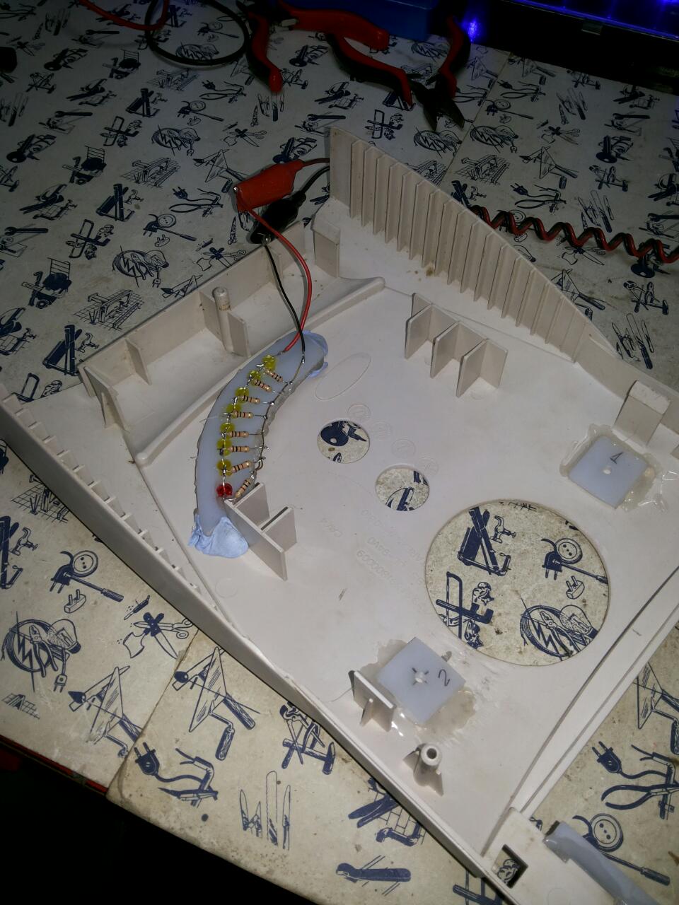

Mensagem por Emanuel Couto » quarta ago 21, 2019 10:20 pm

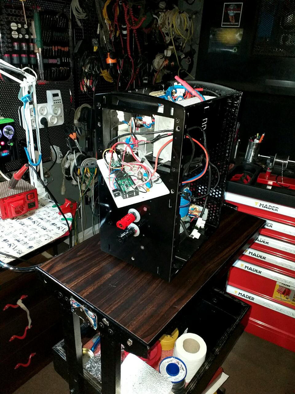

A trabalhar no módulo de refrigeração.
Como já tinha mencionado será automático.

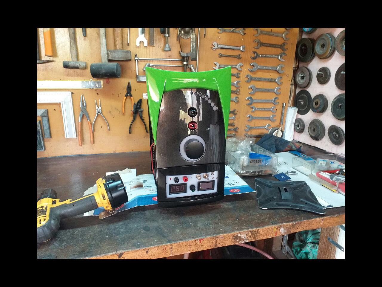

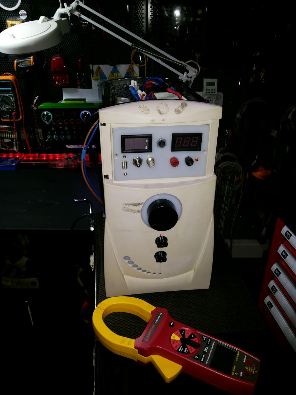

Mensagem por Emanuel Couto » quinta ago 29, 2019 10:23 pm
Pintura pronta, para mim ficou espectacular....
Praticamente montado, só faltando o amperímetro. Como já tinha referido vou fazer com um voltímetro comum, mas infelizmente não estou a conseguir ligar este voltímetro como queria...
Também não posso perder muito tempo com isso...
Posso sempre montar isso depois.
A idéia era fazer uma resistencia shunt, conforme a corrente vai aumentando, nas extremidades desta resistência vai aparecer uma pequena tensão, ligando o voltímetro lá, esta tensão será calibrada com um amperímetro.
Por exemplo, 100mv, seria lido como 1amp na saída e assim por diante.

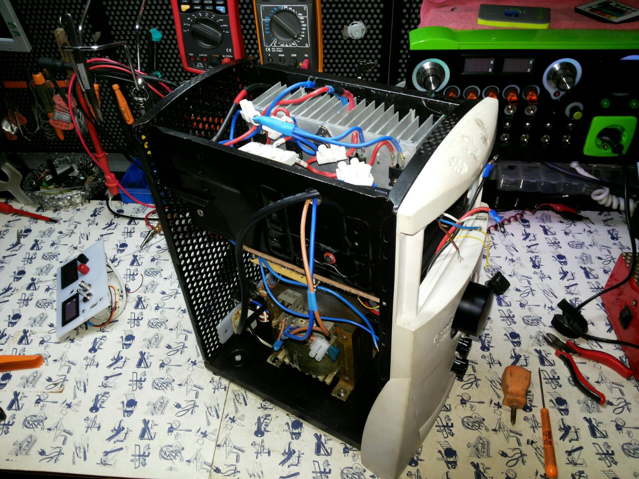

Mensagem por Emanuel Couto » sexta ago 30, 2019 10:25 pm
Já estou a puxar pelo "bicho" e ele suporta bastante porrada...
Pelos testes que ando a fazer, deu para perceber (apesar do banco de transistores estar sobredimensionados em relação ao transformador, eles aquecem bem mais) que tenho que aumentar o sistema de refrigeração que vai aos transistores. Vou colocar na mesma dois cooler's, mas mais potentes.
Ficando assim três cooler's, um no trafo e os outros dois nos transistores.
Vale referir que são cooler's de baixo ruído.
E depois volto aos testes... :)
