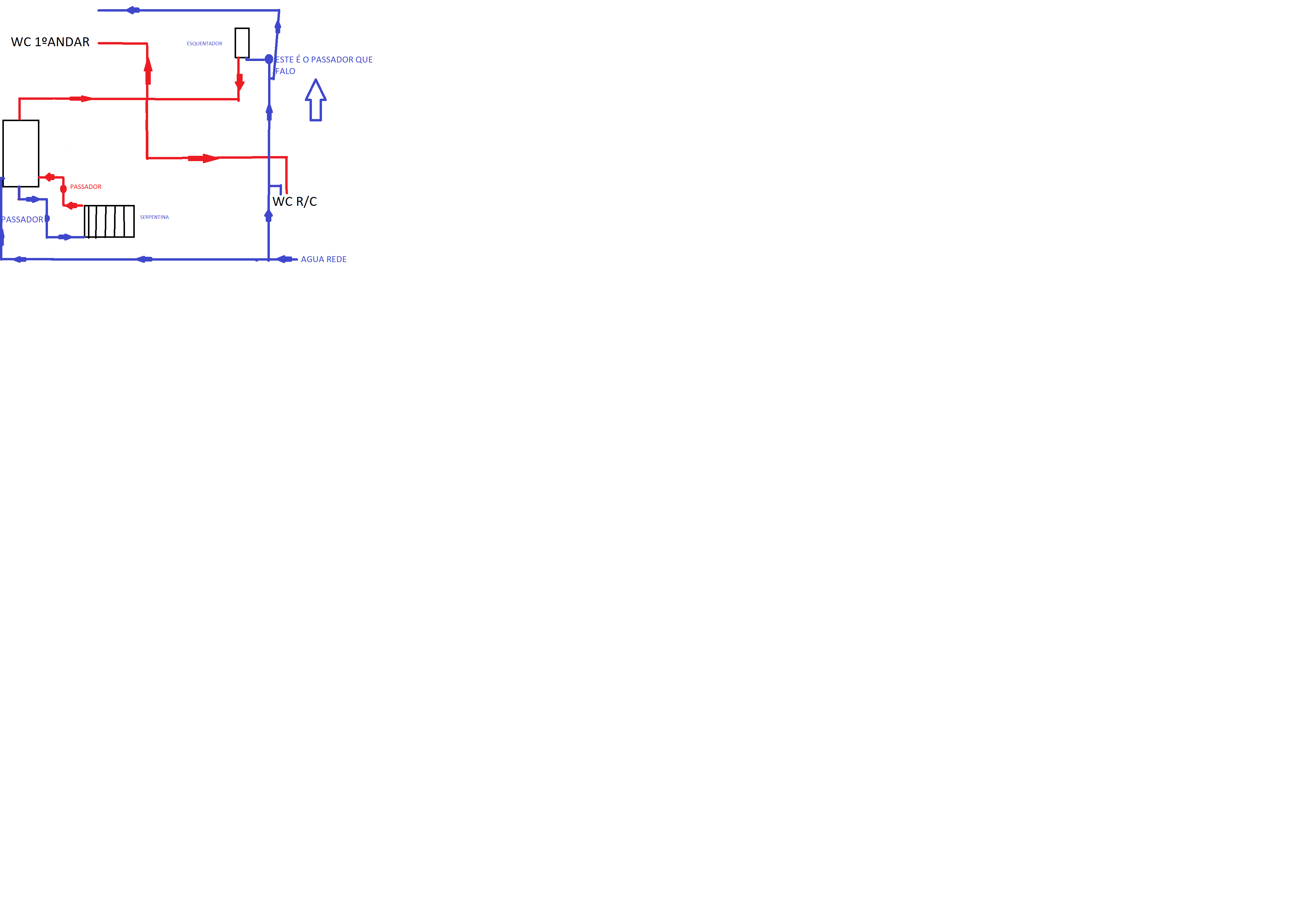

boa noite, não sei se é o topico indicado, mas vou explicar para ver se me podem ajudar. Na casa dos meus pais, existe serpentina r/c e esquentador no 1º andar, cada vez que precisa de utilizar o esquentador tem que ir ao 1º piso fechar o passador ou abrir o passador caso seja para usar a serpentina do lume, existe alguma forma sem estar a subir a escadas, (dado serem pessoas de idade), além de mudar o esquentador para o r/c? obrigado pela ajuda
Não sei se o esquema estará bem feito, mas acho que funciona assim
esquema

O mais fácil será meteres uma torneira elétrica na serpentina em que o interruptor esteja junto ao esquentador e assim evitas subir e descer escadas.

obrigado e se colocar uma valvula motorizada de 2 vias ligada no passador da entrada de água fria (é esse passador que eles tem de desligar/ligar) junto ao esquentador, com um interruptor no r/c ? obrigado
