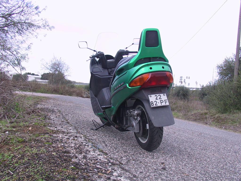

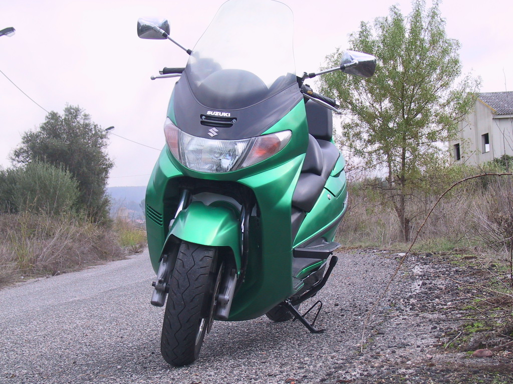

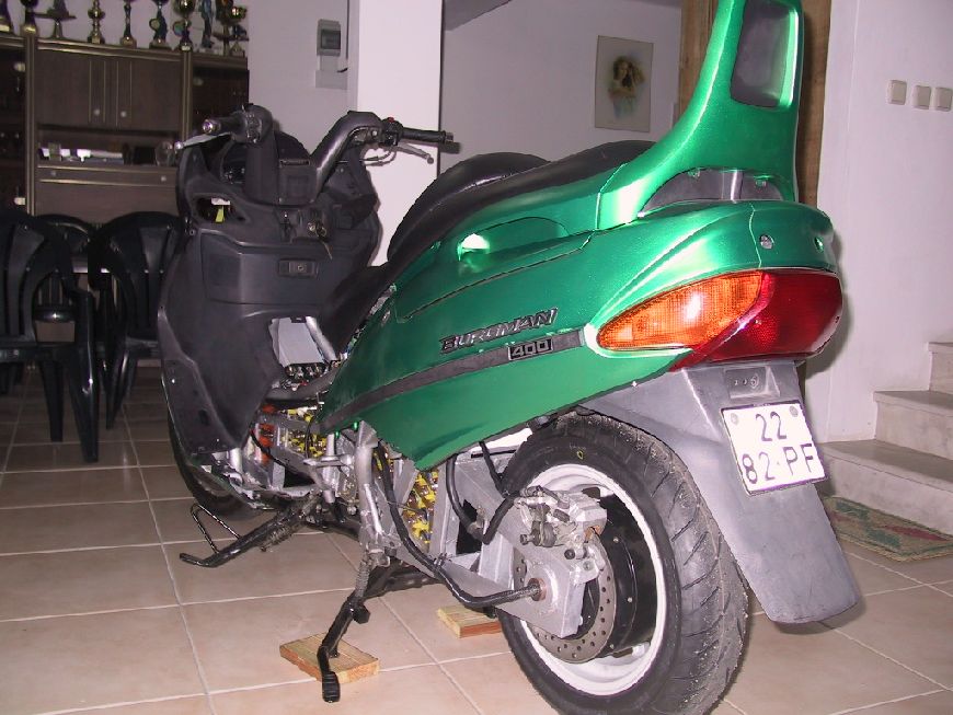

Ainda não é altura do balanço final, mas já posso concluir algumas coisas...
Se os pormenores e acabamentos não forem uma grande preocupação, como foi o caso, um projecto destes é relativamente fácil de executar, sem grandes conhecimentos do que quer que seja. De qualquer modo requer sempre alguma dose de paciência.
Tenho consciência que havia muitos pormenores que poderiam ter sido muito melhor executados, mas o objectivo também não era esse.
Outra coisa que me surpreendeu foi o facto de ficar muito mais caro do que imaginava. Não fiz as contas, acho que nem me interessa fazê-las, mas nunca escondi nada e fui apresentando os valores do que ia gastando, pelo menos dos componentes essenciais.
Tudo somado, e juntando a umas dezenas de coisinhas mais pequenas que nunca contamos, ficou para cima de “bastante”. :)

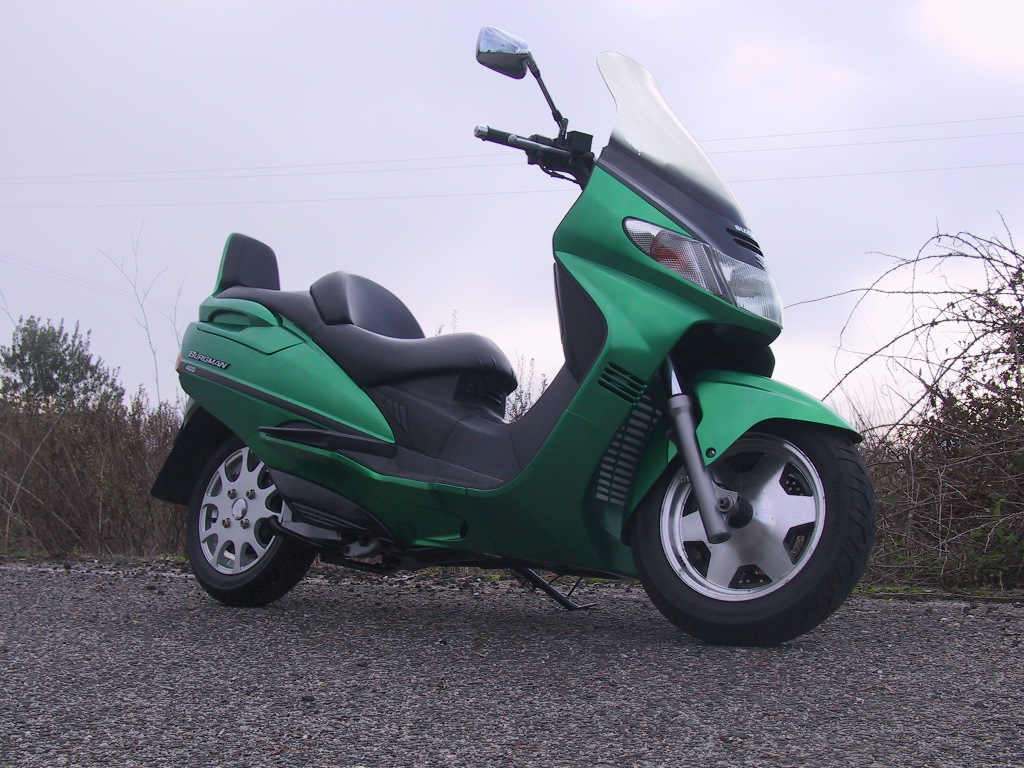

E já tem o mínimo indispensável para o passeio…

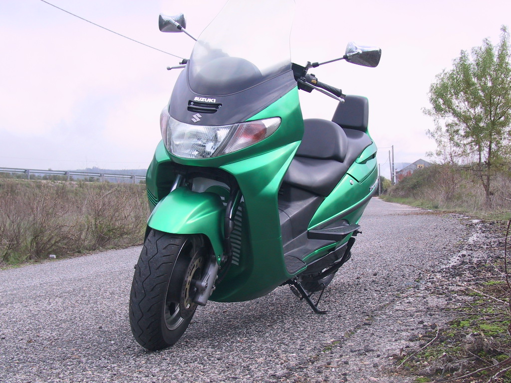

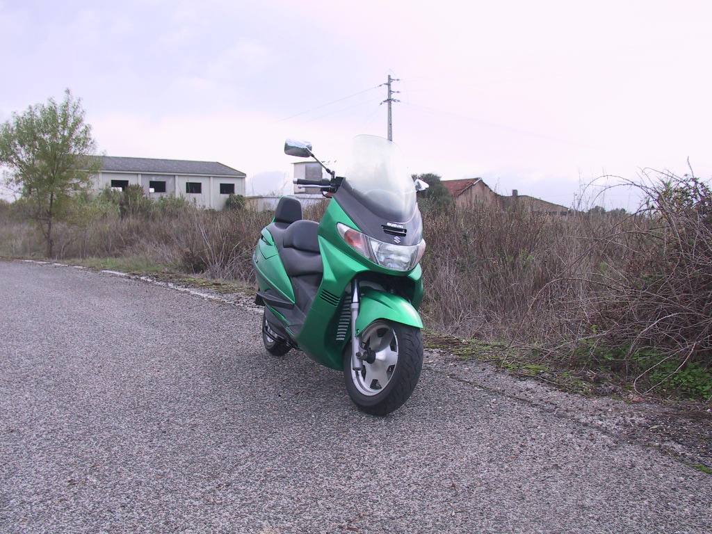

Uma das coisas que sempre me preocupou bastante foi como seria o equilíbrio da mota, uma vez que parecia estar (e estava) bastante mais pesada para o lado esquerdo. :?
Neste momento está completamente equilibrada. Tentei chegar as baterias o mais possível à direita (tinha quase um centímetro de folga, o que em 60 kg das baterias significa muito).
O alinhamento da roda de trás, embora feito por meios artesanais, parece também ter ficado razoável. Desde que o braço não torça… :|
E o resultado está à vista: consegue-se equilibrar mesmo a baixa velocidade e mantê-la estável praticamente até parar.
Última edição por uggabugga em domingo nov 13, 2011 6:49 pm, editado 1 vez no total.
uggabugga
Mensagens: 612
Registado: sexta mar 20, 2009 11:09 pm
Re: Burgman 400 - Brincando e aprendendo...
Mensagem por uggabugga »
Falta-me testar a segurança a curvar e verificar se se mantém equilibrada nessa altura, mas até lá ainda tenho algum trabalho pela frente… :)

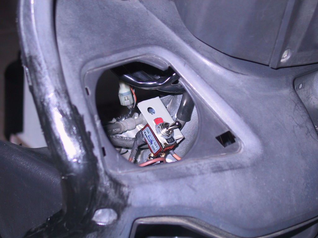

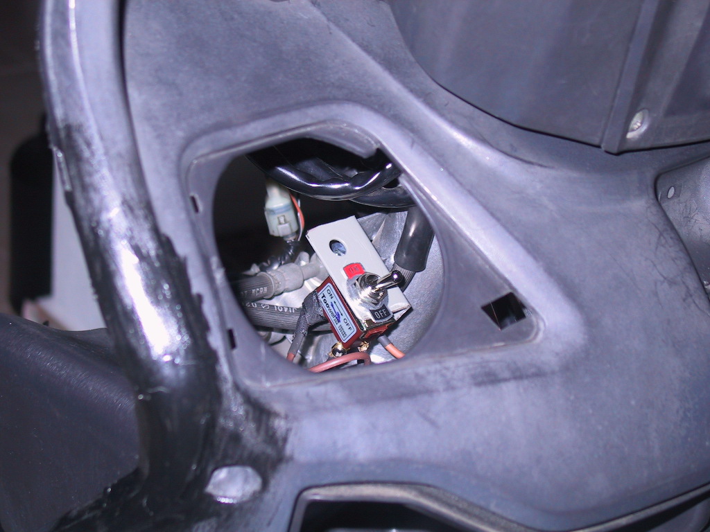

O botão de corte da corrente para os BMS.
Foi o melhor local que consegui arranjar de modo a não apanhar chuva e ter alguma acessibilidade. Veio de Hong Kong (eu sei que cá também havia mas lá compro dois já com os transportes pelo preço de um cá, além disso nem sequer preciso de me levantar da cadeira :) ).

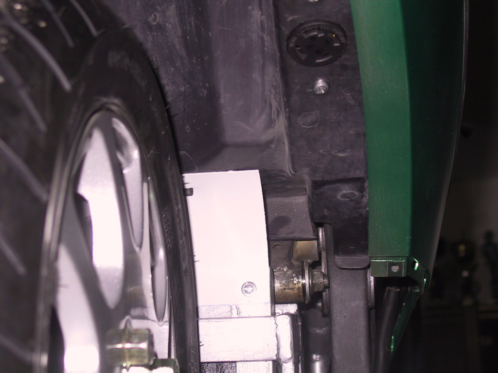

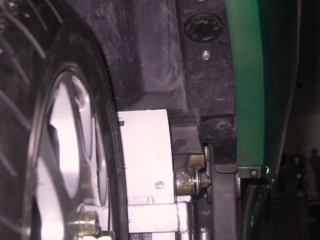

A ficha de ligação do carregador.
Como o carregador vai ficar fora da mota e o que encomendei tem ligação para o BMS, implicava, além da tomada de corrente, uma outra para esse efeito.
Não me pareceu muito prático e a solução seria encontrar uma com 4 ligações e amperagem suficiente. Há por aí muitas desse género (3 fases + terra) mas são todas muito grandes e não tinha onde as colocar. Depois de muita procura, acabei por encontrar este modelo que parece que foi desenhado para aqui: do lado de dentro o espaço também ficou no limite.
Veio dos Estados Unidos sem qualquer problema na alfândega. A ligação macho para ela (que irá ficar no carregador) vem da China mas ainda não chegou. Mas como também ainda não tenho carregador não está atrasada.
Na China também havia esta ligação fêmea mas não havia o modelo para adaptar em painel.
É uma tomada de 30 amperes.

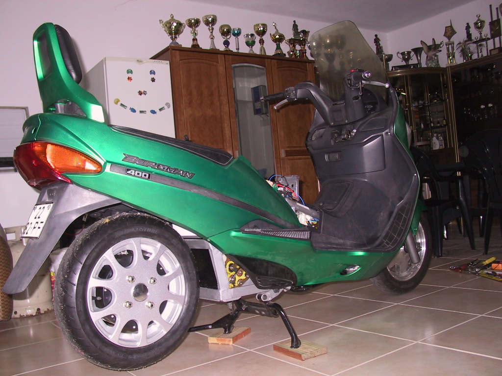

uggabugga
Mensagens: 612

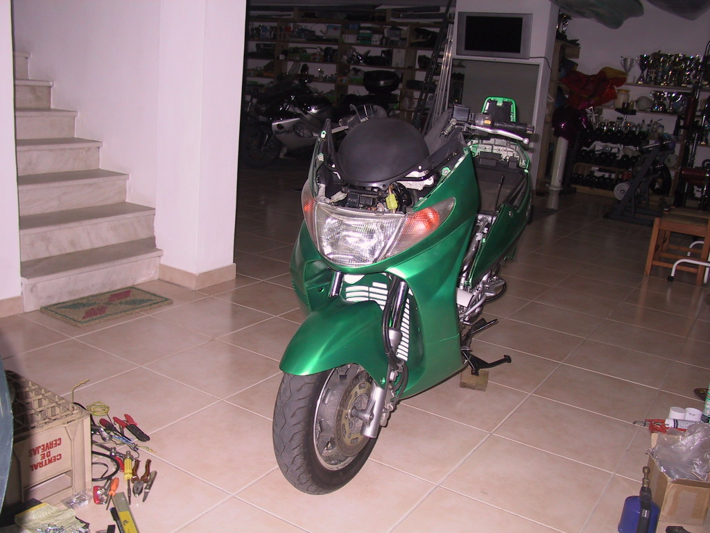

No interior da mota falta apenas o DC/DC. Também ainda não tenho carregador mas esse fica fora. De qualquer modo já não tenho paciência para estar mais tempo à espera... 8-)
Depois volto a desmontar quando chegar o material... :mrgreen:

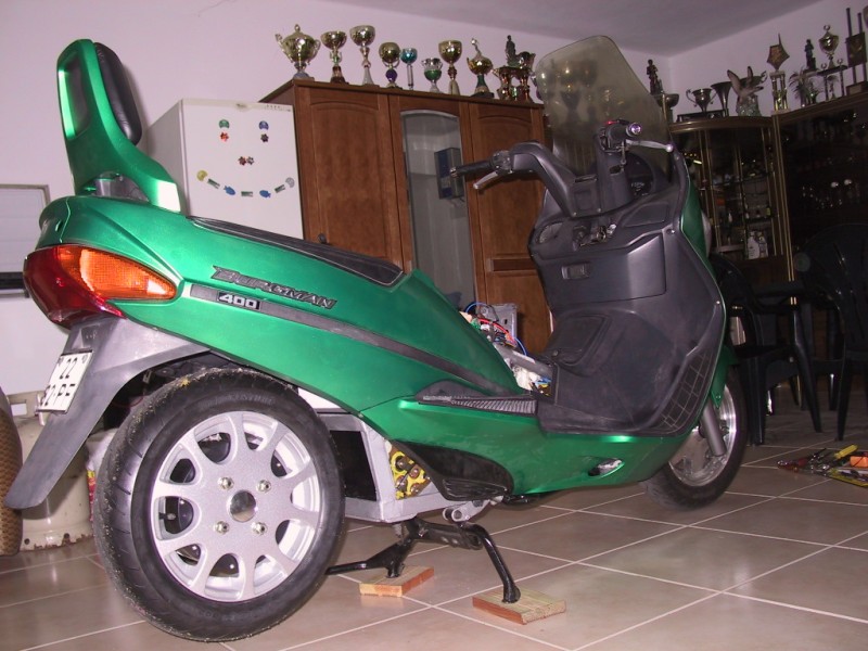

uggabugga
Mensagens: 612
Até parece que já está pronta. :D
