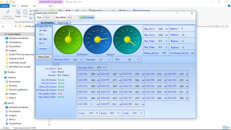

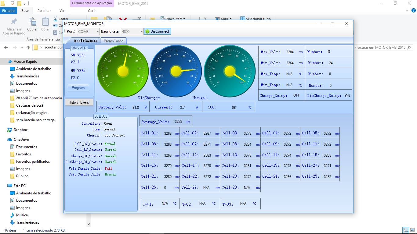

Esse bms não está mesmo nada bom. A célula mais alta, a número 9, está com 3,7V e ele diz que é a célula 3 com 3,2V.
Importar directamente, embora se possa poupar um bom dinheiro, também se corre os riscos de não ter acesso a garantia.
Recomendo entregar a mota a alguém de confiança, que possa colocar isso tudo melhorado, a andar sem problemas.

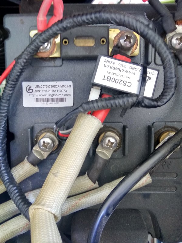

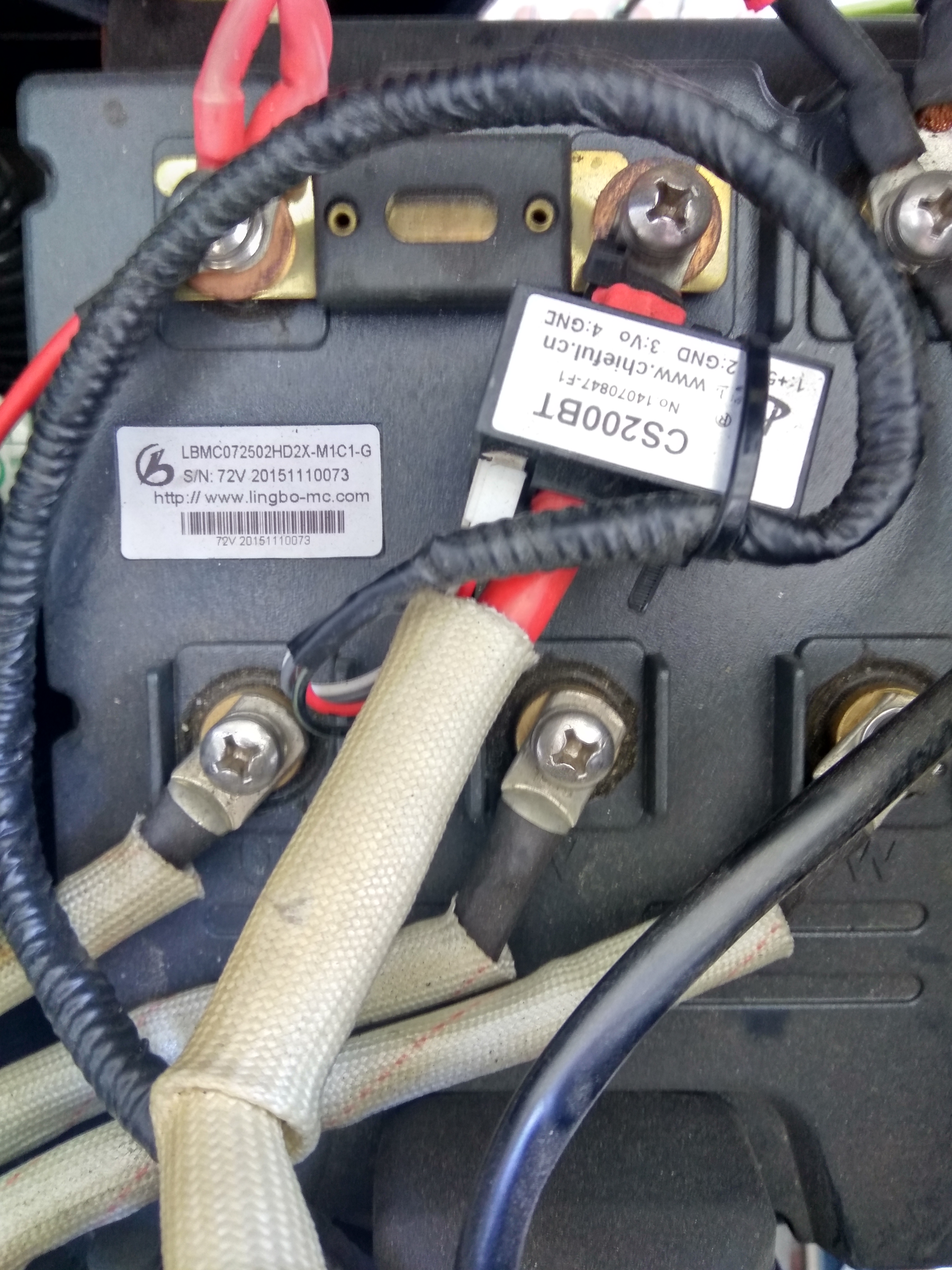

será isto o bms?
- Mensagens: 4089
Re: scooter puma chinesa 9000w
Isso parece ser o controlador.

Esse é um bom controlador, que só aqui comprado já custaria mais de 700€. Tem uma pinça amperimetrica no fio vermelho, para medição das correntes, pode ser parte do bms.

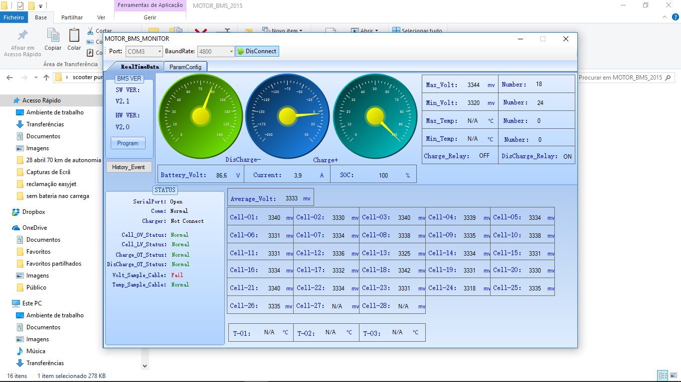

pergunto
Agora as células estão equilibradas
Será problemas de BMS ou controlador
- Mensagens: 50
- Registado: sexta nov 23, 2012 1:43 pm
É por este motivo que fico pendurado
a célula 12 se atingir os 2,4 +-v ela desliga
O problema é que depois não me carrega
Resposta: Não.
A essa tensão de a curva de tensão vs SOC é muito plana e não se podem tirar conclusões.
Equilibre por favor todas as células a 3,6V e faça por favor o mesmo teste.
Esses ecrãs de tensões não são de fiar. Já vi esse BMS errar as medições individuais das células por vários décimos de Volt. Pode usar um equipamento de medida seu naquele conector circular grande onde pode aceder directamente aos cabos do BMS e verificar se existem discrepâncias com o software do BMS. Os pinos estão numerados por ordem de acordo com as células. É necessário no entanto algum cuidado para não fazer asneiras.
