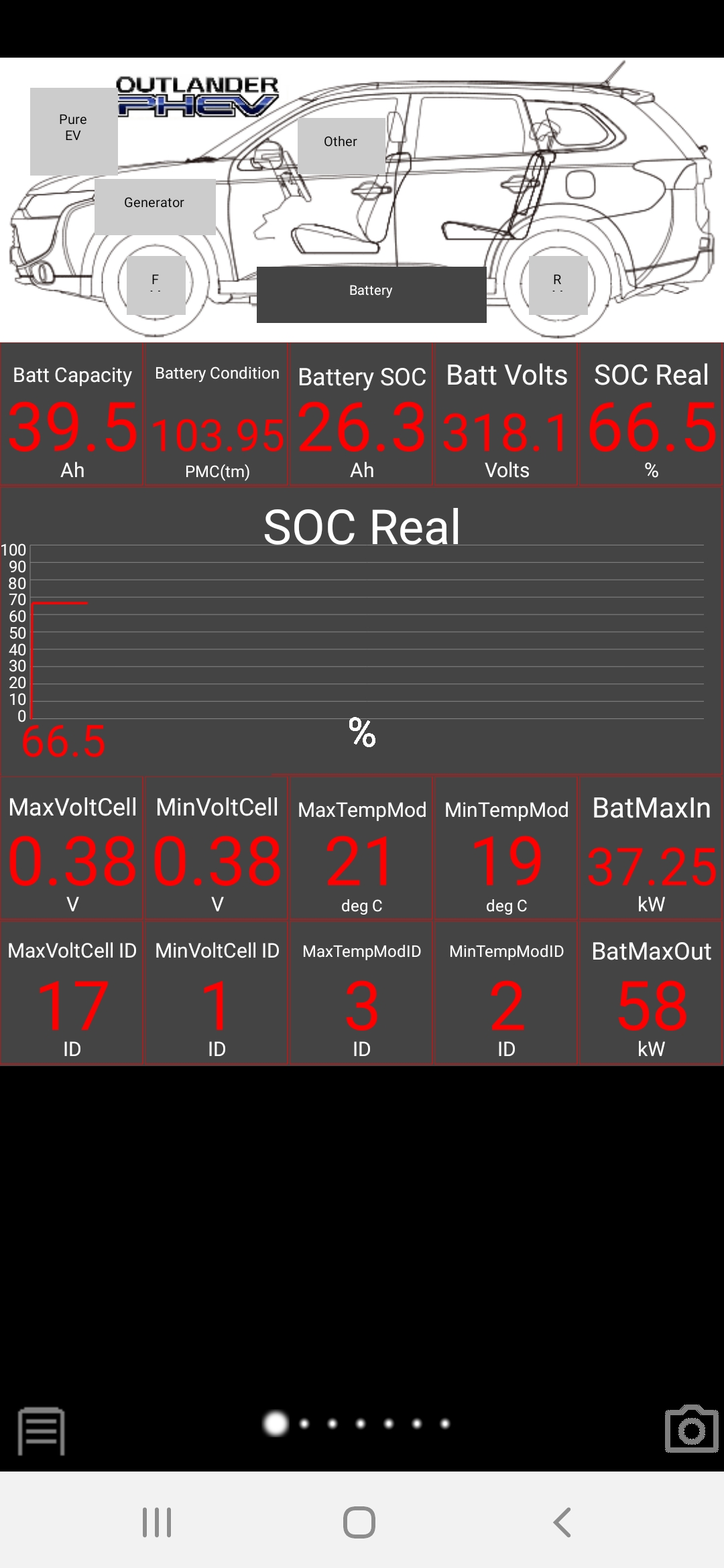

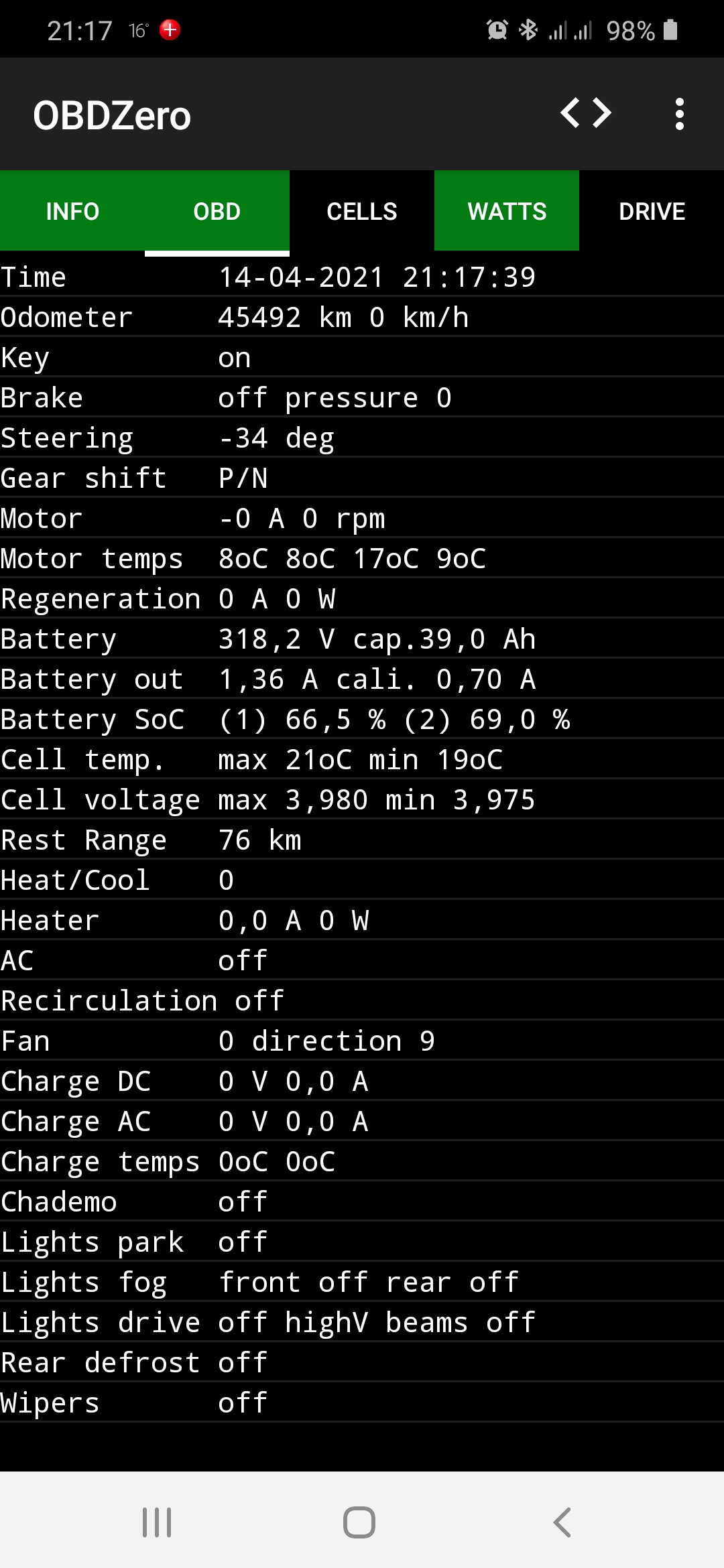

estou utilizar o canion ou sera que o evbatmon sera melhor
- Mensagens: 1927
Re: Eu também quero um VE.
Pelo que percebi após alguma (pouca) leitura o evbatmon apresenta um dado "battery condition" que me parece ser um indicador SOH... instala essa app também a ver o que mostra...como em tudo antes apps a mais que a menos (se houver memória no telefone)

Tens um outlander ou um dos triplets?! As apps acho que são diferentes e não devia (digo eu) de aparecer um battery condition acima de 100 ![Gargalhada :P](./images/smilies/icon_razz.gif)

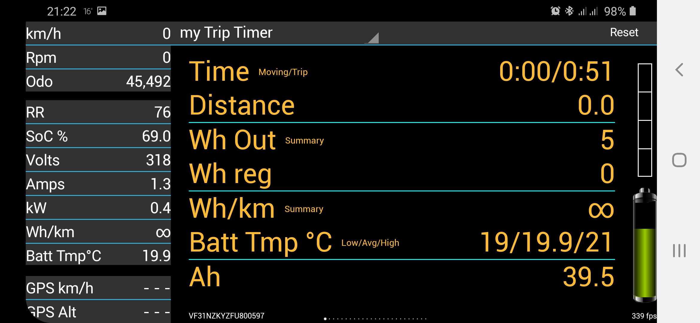

A condição da bateria vê-se pela capacidade restante em Ah. Tem 39.5Ah e o carros novos vêm com 48. Logo 82%
