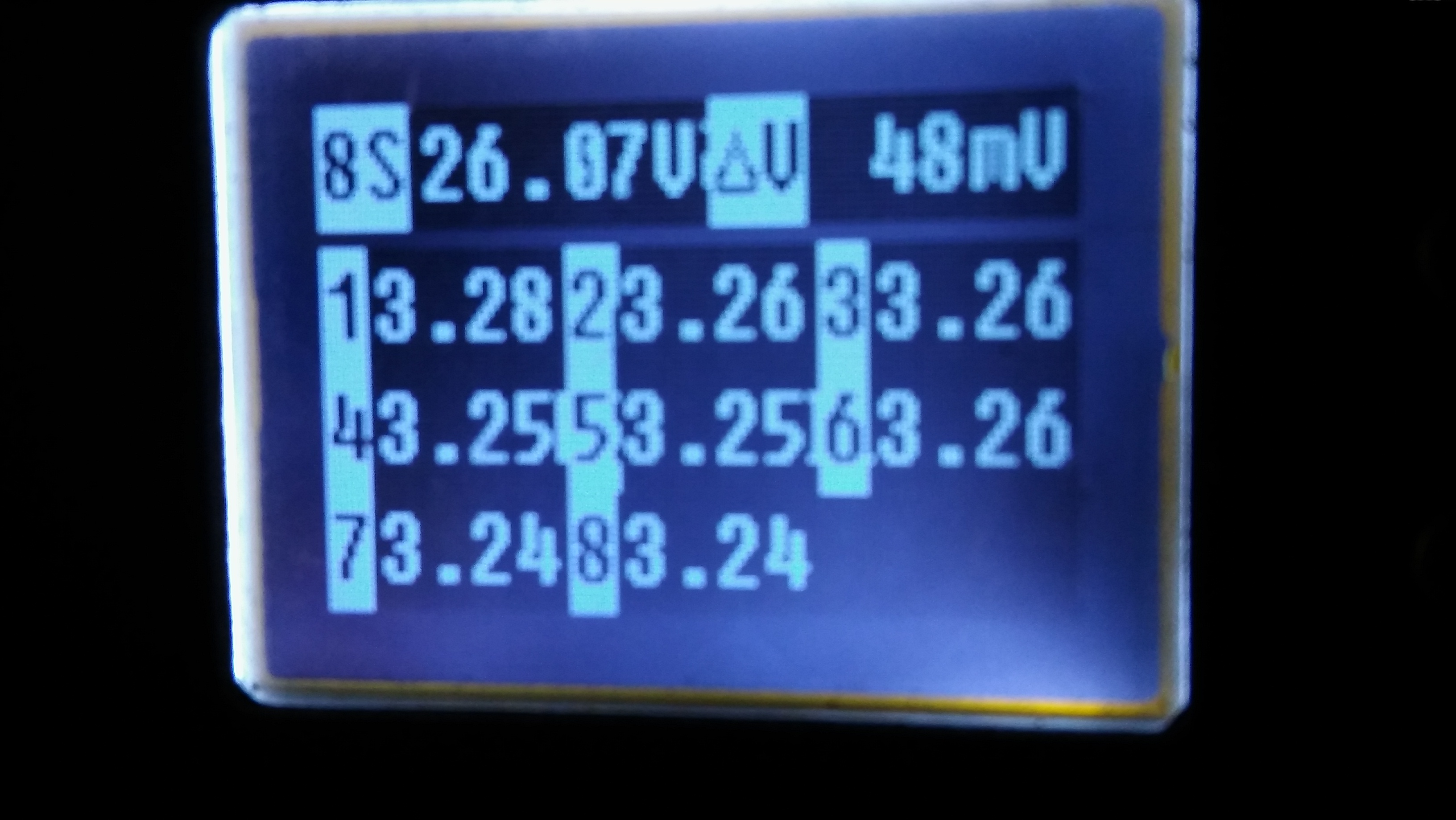

Num dos pentes, todas as células (14) estão a 3,25v
No outro, 2 estão a 3,25v , e as outras estão ligados no CelLog, todas equilibradas entre elas a 3,33v.
Entretanto, hoje tive algum tempo e baixei algumas dessas células. Com a engenhoca que o Fidel deixou. (Ver foto).
Vou tentar baixar esse grupo de 8, também para 3.25v.
Vamos Ver se consigo...

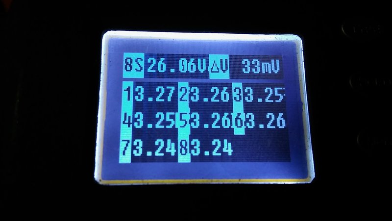

As tais 8 que estavam desequilibradas, continuam, mas estão assim...
O objectivo era colocar tudo o 3.25v, mas não é fácil.
Só as posso considerar equilibradas quando todas estiverem exactamente iguais?

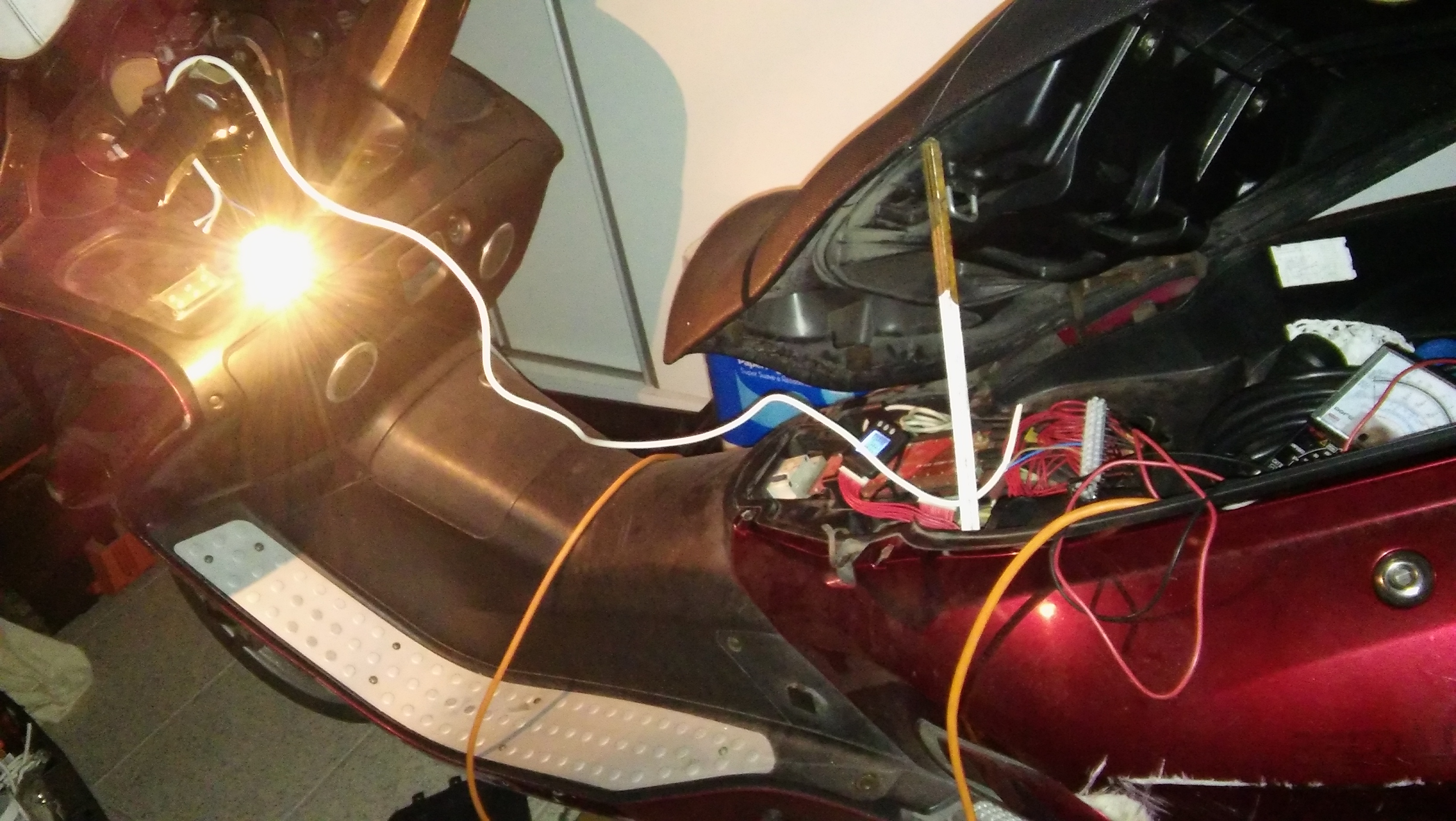

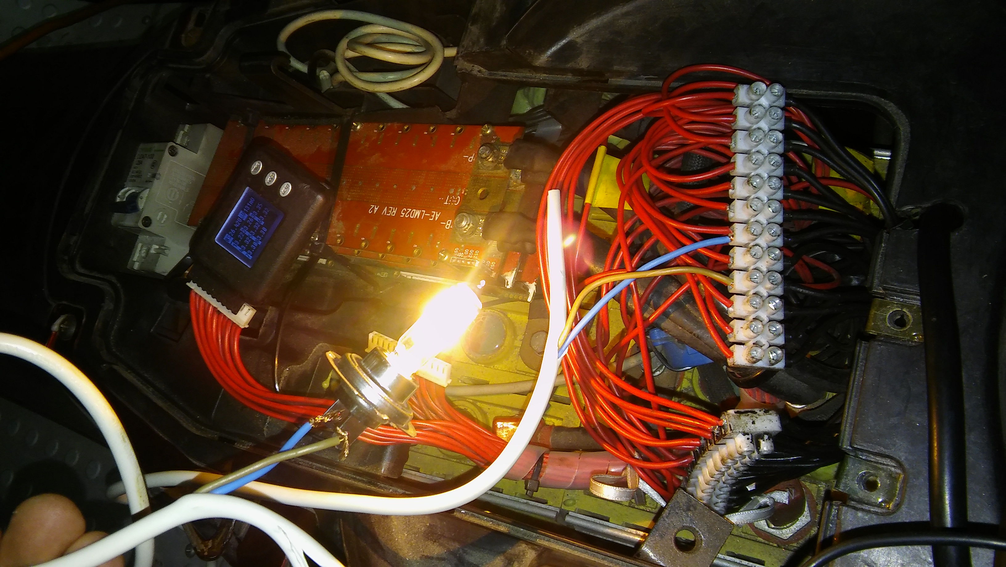

Mas sem forma de o fazer (desenrascar o Fernando) foi a melhor maneira que arranjei.MVS Escreveu:É preferível equilibrar a uma tensão superior. Ex: 3,6V
Nessa região (3,25V) a curva de tensão vs SOC é muito plana e qualquer erro de leitura do equipamento dá um erro enorme no balanceamento.
Eu depois de lá estar pensei nisso, mas sem carregador comigo tive de fazer um descarregador tipo macgiver.

A forma de descarregar que arranjei foi usar uma lâmpada de 12v55w e o balanceamento é visual pelo cell log.

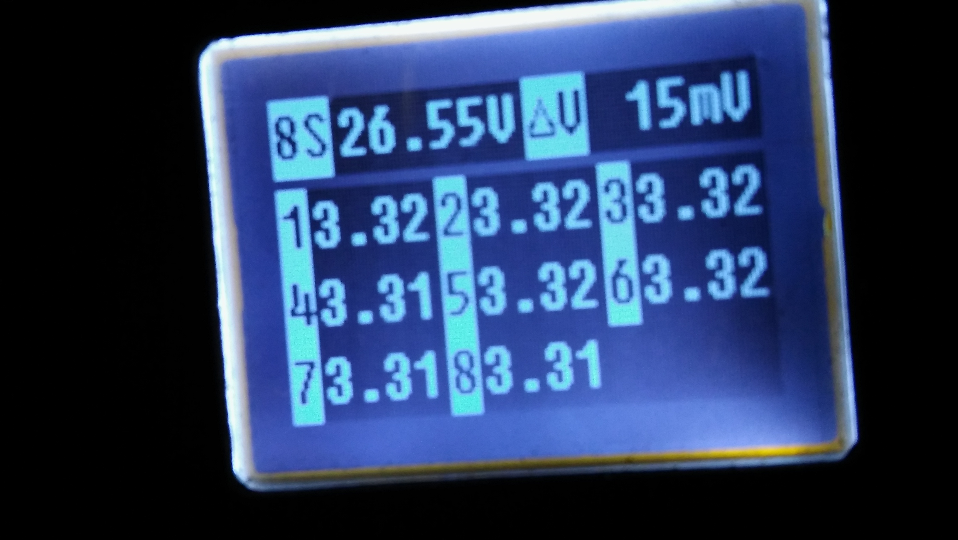

Agora outra coisa.
Ontem, depois de conversar com o Fidel, pus à carga.
...E no final, apercebi-me que não percebo mesmo como isto vai acontecendo...
Então é assim.

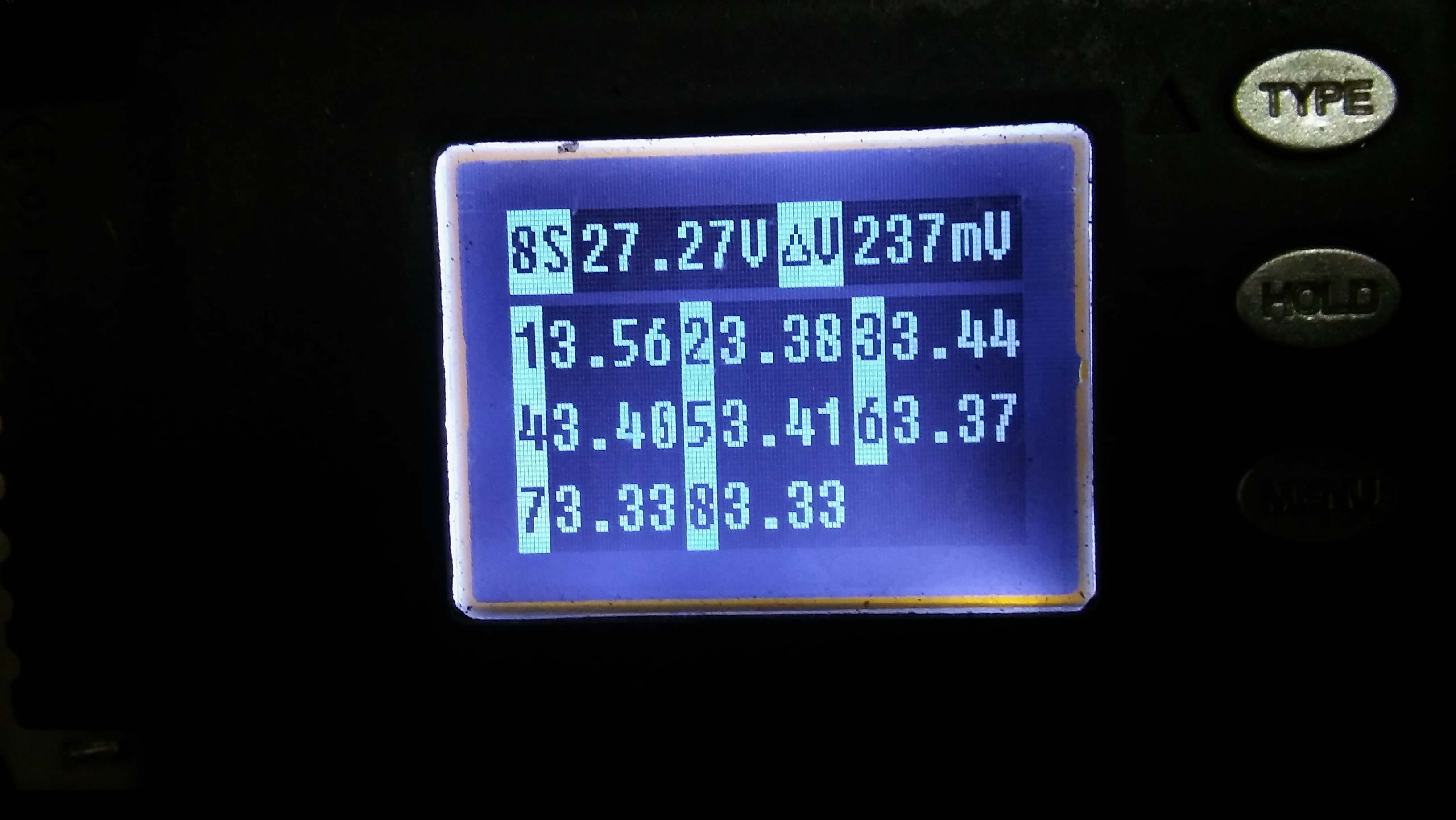

As 8 que estavam mais desequilibradas quando pus à carga: (antes da carga)
Mas Jorge, a célula que viste com 4.69v e a outra a 0.9v, foi neste caso?...
Não pois não?
Agora outra coisa.
Então é assim.

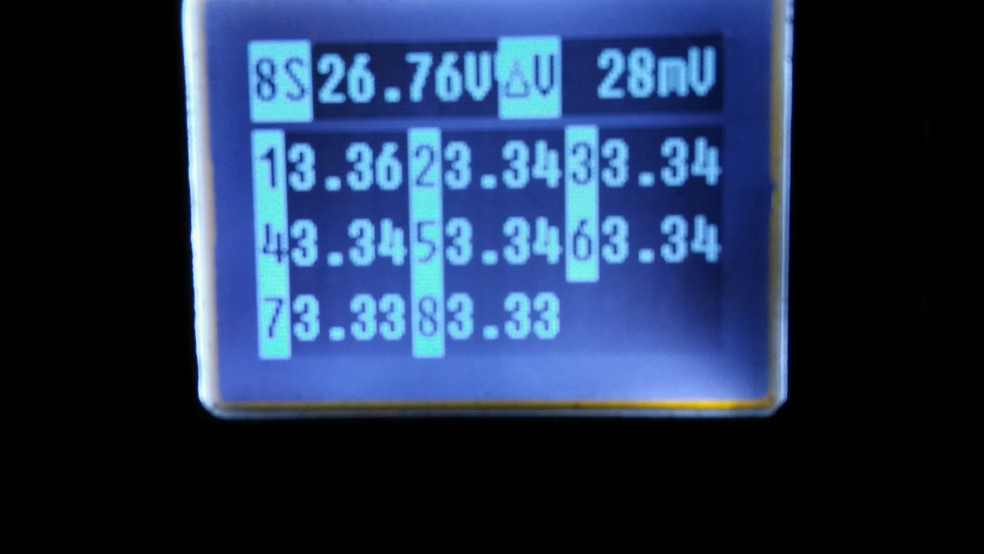

Passados 20 minutos:
Passados 50:
Depois
Deixei a carregar tudo... Tive que ir dormir...
Hoje de manhã estava tudo a 3.31v 3.32v
Acham normal?
Acho que Devia estar tudo a 3.65v.
Certo?
Não percebi.
Em vez de estar tudo carregado, não só não carregaram, como ficaram com menos carga que tinham ao fim de 50 minutos!...![😱](//cdn.jsdelivr.net/gh/twitter/twemoji@latest/assets/svg/1f631.svg)
Pode ser o CellLog a funcionar mal?
NÃO PERCEBO...![A chorar ou muito triste :cry:](./images/smilies/icon_cry.gif)

Mas estavam todas as 24 equilibradas?
- Mensagens: 650
- Registado: segunda set 19, 2011 12:33 am
- Localização: Esposende
Sim. Tudo mto próximo...

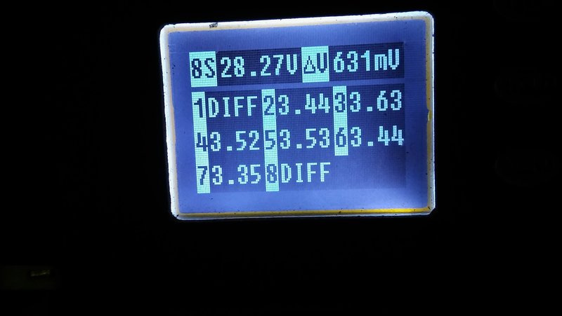

- Mensagens: 650
Ok, fui medir novamente, tudo igual.
Pus novamente á carga,
Tive que dar outro Flash no BMS, e carregou uns 10 minutos. E aí... Vejam o que aconteceu:
E agora?...
![Confuso :?](./images/smilies/icon_e_confused.gif)
É esta célula 1, que faz o carregador desligar?
Qual é o problema?
Qual e a causa?
E sobretudo, como resolvo?...
E agora?...
Qual é o problema?
Qual e a causa?

- Mensagens: 515
- Localização: Porto
Facto 1: O pack está muito desbalanceado.fkd Escreveu: ↑terça mai 02, 2017 11:27 pm Ok, fui medir novamente, tudo igual.
E agora?...
Qual é o problema?
Qual e a causa?
Facto 2: O BMS só desliga o carregador quando uma célula chega aos 4V. Está errado, envelhece precocemente a célula. Deveria desligar aos 3.75V e balancear aos 3,65V.
Facto 3: O balanceamento não prossegue. Porquê?
Causa provável: Avaria do BMS, cablagem ou o carregador tem opção de "Cut-off". O que significa? Depois de desligar não volta a ligar. Foi feito por um tolo qualquer para usar sem BMS.
Á distância e sem ter acesso aos equipamentos é difícil tirar conclusões.
Isto não é novo. Existem várias motas a circular assim em que os utilizadores apesar de terem BMS obsoletos de origem que andam sempre a poder de "flashada" têm de andar a balancear os packs de baterias manualmente e a ter constantemente chatices quando pretendem fazer uma viagem maior.

Ora bem
Voltei a tentar.
Desci a célula mais alta e deixei a carregar durante a noite...
Hoje de manhã estavam todas entre 3.31v e 3.33v ...
Equilibradas mas baixas!...
E agora?
Agradeço
