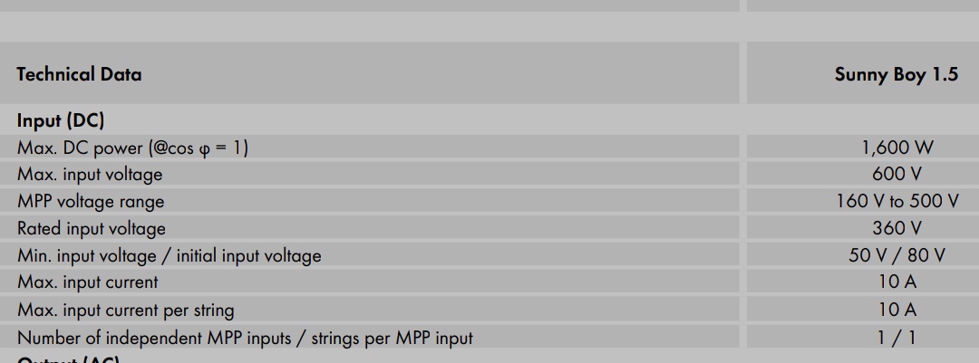

É por isso que a tensão de arranque deve ser superior à tensão mínima de operação. Um SMA Sunny Boy 1.5 tem uma tensão inicial (de arranque) de 80V, mas, depois de arrancar, aguenta-se com a tensão até um mínimo de 50V. E a gama de tensões MPPT está bem longe dos mínimos, no Sunny Boy.warrior.1977 Escreveu: ↑terça mai 11, 2021 8:33 am Depois há que interpretar de que quando o sistema está em "Espera" terá sempre uma tensão mais elevada do que em produção, e basta que aquando da tentativa de regular o MPPT a tensão faça um pico abaixo do limiar para que o inversor entre em espera.
Neste caso, as specs. são esquisitas.
Arranca com 50V, mas a tensão mínima é de 75V. Depois, a gama MPPT é de 50-450V.
Isto é confuso. Claro que a regulação MPP poderia estar na origem do problema.
Mas ele começar a produzir e desliga-se depois, tudo isto com tensões razoavelmente superiores aos mínimos de arranque e de MPPT.
E, depois de arrancar, a tensão não desce muito e seguramente não desce abaixo dos mínimos de arranque, de operação ou de MPPT. A menos que estás especificações estejam todas engatadas

SMA está no mercado há 40 anos......Quintas2 Escreveu: ↑terça mai 11, 2021 9:21 amÉ por isso que a tensão de arranque deve ser superior à tensão mínima de operação. Um SMA Sunny Boy 1.5 tem uma tensão inicial (de arranque) de 80V, mas, depois de arrancar, aguenta-se com a tensão até um mínimo de 50V.warrior.1977 Escreveu: ↑terça mai 11, 2021 8:33 am Depois há que interpretar de que quando o sistema está em "Espera" terá sempre uma tensão mais elevada do que em produção, e basta que aquando da tentativa de regular o MPPT a tensão faça um pico abaixo do limiar para que o inversor entre em espera.
Não podemos comparar SMA.

Não pretendo comparar com SMA, apenas pretendia indicar que o mais normal seria a tensão de arranque ser superior à tensão mínima de operação.
E, possivelmente, as especificações estão mesmo trocadas.
A tensão de arranque será da ordem dos 75V (tensão indicada após ele arrancar às 7h25=73,3V) e a tensão mínima de funcionamento da ordem dos 50V (ele desliga-se às 20h58 com uma tensão da ordem dos 50V).
De resto, não há congruência. Seria de esperar que à tarde ele apresentasse problemas similares aos matinais, caso seja tensão insuficiente, pois ele arranca cedo e só depois se desliga.
O estranho é precisamente chegar a arrancar mas depois desligar-se, sem que as tensões tenham descido a ponto de o justificar.
