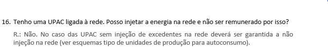

Borllock, questionei a DGEG pelas questões 13 e 16 desse documento. A exposição é longa, pelo que a junto em anexo. Nem a EDP interpreta como eles. Só há um motivo, estarem a fazer-se a mais um registo pago, em vez duma comunicação prévia gratuita.borllock Escreveu:A DGEG lançou no passado dia 12 um ficheiro de perguntas e respostas a respeito do Autoconsumo (Ficheiro em anexo).
Fiquei com sem perceber o ponto 16.
Não se pode ter uma UPAC a injectar o excedente na rede se não se quiser vender?![]()
Tem que ser garantida a não injecção? Como?
Diz para ver os esquemas tipo, fui ver e não vejo nada que confirme isto.
Podem-me elucidar?

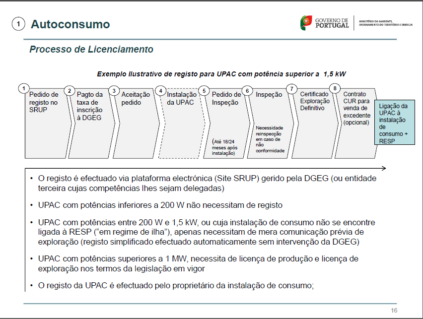

Estive a ler o DL 153/2014 porque tenho a minha primeira instalação acima dos 1,5 kW. No DL vejo as condições para instalações abaixo dos 1,5 kW com ligação à RESP e maior que 1MW mas não tem os requisitos para UPAC acima dos 1,5kW. Como é? Precisa de ser feito Registo Prévio e depois obter o Certificado de Exploração? Mas onde diz isso no DL?

Acho que isso tá na portaria 14.Pimenta Escreveu:Boas!
Mas basicamente tens de fazer o que está na imagem que coloquei em anexo.

Pois, é o que eu tinha percebido do DL, apesar de não especificar em condições! Obrigado!borllock Escreveu:Acho que isso tá na portaria 14.Pimenta Escreveu:Boas!

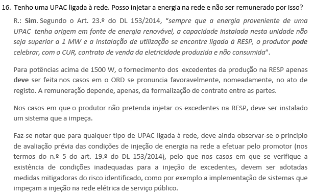

DGEG - FAQ's UPP's e UPAC's
A DGEG atualizou o documento das FAQ's sobre o Regime jurídico da pequena produção de eletricidade para autoconsumo ou para venda total à rede.
Há mais questões sobre assuntos relacionados com veículos elétricos (n.ºs 21a 25).
A controversa questão sobre a possibilidade de uma UPAC injetar gratuitamente na rede, que era passou a ser Deo gratias.
Depois de tantas reclamações sobre a má interpretação que fizeram da lei vêm, finalmente, dar o dito por não dito, mas fazem-no de mansinho, para não dar o braço a torcer. Até me admira terem posto o “pode” a negrito. É óbvio que se “pode”, também “não pode”, isto é, pode não o fazer, pois não está “deve”. Só celebra “contrato de venda da eletricidade produzida e não consumida” se assim o entender.
Concluindo: PODE INJETAR NA REDE, VENDENDO OU NÃO OS EXCESSOS DE PRODUÇÃO. Custava tanto responder de forma mais explícita?
“Nos casos em que o produtor não pretenda injetar os excedentes na RESP, deve ser instalado um sistema que a impeça. “ Grande novidade! Obrigado por mo terem dito.
