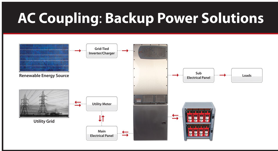

Como isto é um assunto que me interessou, vou tentar provocar reações para discussão, com o pouco que penso saber.
Começando pelo princípio, há duas hipóteses de armazenar a energia em baterias:
1) Utilizar a corrente AC que sai dos micros e carregar baterias, para a noite, por exemplo.
Na prática penso que será como ter uma UPS. Nesta hipótese, o ideal será usar a DC armazenada diretamente em circuitos DC (iluminação, por ex.), para evitar nova conversão de DC para AC, com mais equipamento, perdas no rendimento global e custos.
Passar de DC das baterias para AC, à noite, obrigava a ter novo inversor ou usar o mesmo microinversor, por um processo qualquer de comutação, tornando nessa altura o sistema como off-grid.
Usar o próprio microinversor que produziu a AC originalmente poderá ser uma hipótese, já testada no tópico Microinversor INVOLAR MAC250A (vista em detalhe) https://www.novaenergia.net/forum/viewt ... 40#p248609. Mas para isso seria preciso "enganar" o microinversor com uma falsa presença de rede para ele arrancar e isolarmo-nos da rede.
Depois, haveria considerações de dar preferência à utilização de toda a corrente AC necessária na casa, sem injetar na rede e antes de carregar as baterias. Só o excesso iria para baterias, para reduzir perdas. Outras considerações seriam o carregamento adequado das baterias e a sua proteção.
2) A segunda hipótese seria "picar" (penso ser este o termo) os cabos DC vindos dos painéis antes da entrada no microinversor, para carregar as baterias. Também aqui haveria considerações de preferência para consumo AC ou carga de baterias.
Este é o meu raciocínio, com o pouco que sei. Para isso, deve valer mais ir para inversores híbridos e não micros, ou esperar pelos desenvolvimentos dos microinversores com baterias, de que já se fala.
Este artigo (http://www.solarquotes.com.au/blog/micr ... ompatible/) explora isso, mas penso que se conclui serem necessários esquemas de controlo e regulação sofisticados, riscos em termos de segurança- pelos comentários ao artigo, pelo que deve ser para esquecer, até em termos de custos.
O comentário do John Nielsen, de 24março2015, parece esclarecedor, mas para inversores híbridos. Viabilidade poderá haver, mas o melhor será esperar.
Este aparelho (da OutbackPower) parece fazer o trabalho necessário: As esfecificações estão aui: http://www.outbackpower.com/downloads/d ... csheet.pdf
e uma explicação detalhada de tudo o que envolve, em termos de funcionamento e segurança, está aqui: http://www.outbackpower.com/downloads/d ... cc_new.pdf
O seu preço é de USD1000 - parece pouco para um caixote tão grande, mas não sei se precisa de mais alguma coisa. Já começa a ser muita areia para a minha camioneta.

Pelo que tenho andado a ler realmente é complicado. Também já vi isso do AC coupling, e sei que micro inversores da enphase são compatíveis com alguns inversores para baterias, como uns xantrex. Mas para baterias pequenas não deve compensar.

Parece que de propósito, mais uma ajuda neste artigo de hoje: http://www.solarquotes.com.au/blog/trut ... r-systems/.
Atenção ao SunnyBoy para ligar a baterias, mas de lítio.

Ok, então não é estritamente necessário que o inversor das baterias comunique com o dos painéis.
Esse Suunyboy tem ar de vir a ser (parece que ainda não está disponível) caro demais para uma bateria pequena. Parece que o selling point dele é poder funcionar com a Tesla Powerwall.
Em relação ao Enphase AC battery, o sistema já vem com uma bateria de 1.2kWh de LiFePO4. Tendo já as baterias não interessa muito. Se fosse possível usar o inversor contido nesse pack no pack usado já era mais interessante. O inversor era o S275. Infelizmente trabalha a 240V, o que quer dizer que só se pode usar uma bateria usada se tiver essa voltagem.
