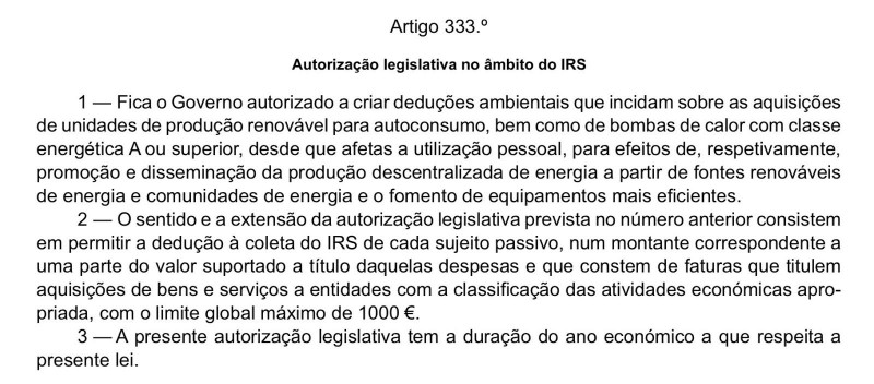

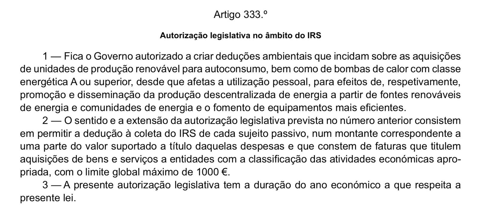

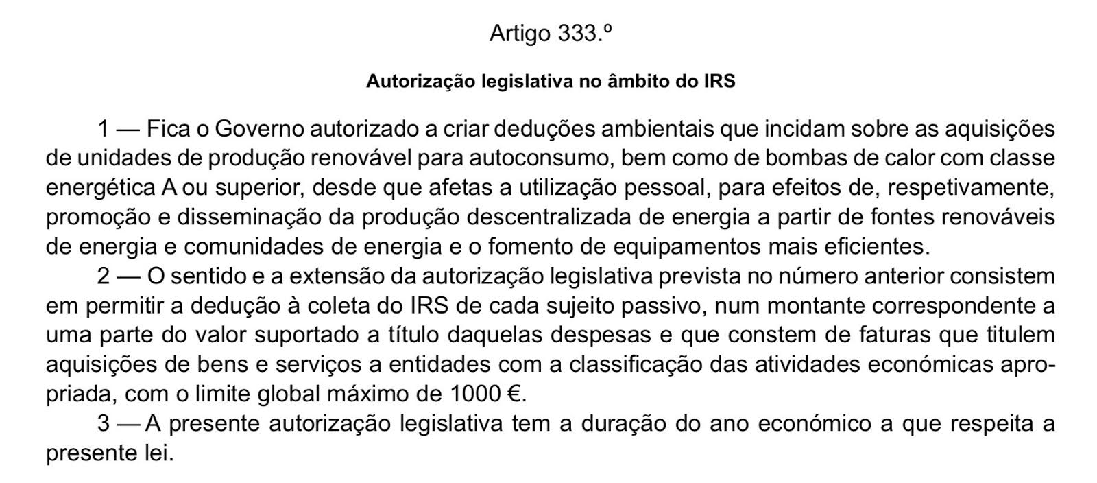

No que respeita a esta questão posso dizer que:
- O Artigo 333° do Decreto Lei 2/2020 expõe a proposta do tal benefício de até 1000€ em IRS para energias renováveis (em princípio não só painéis solares térmicos e fotovoltáicos mas também bombas de calor, turbinas eólicas e afins)
- Esta lei permite ao estado (não obriga) a criação deste benefício pelo que ainda não sabemos se irá existir (especialmente depois do CoViD e dadas as complicações de tesouraria que isso trouxe).
- Há 4 anos este incentivo era de 30% do valor investido, limitado a 800€, mas já ouvi falar (fonte incerta) que o valor possa ser mais baixo (10%). Teremos de esperar para ver.
No que respeita a outros incentivos:
- Recordo que pode haver lugar a isenção de IMI por 5 anos se a incorporação de energias renováveis levar à melhoria do certificado energético em dois escalões. Esta medida também se aplica à troca de janelas e isolamento térmico (e demais soluções que melhorem o certificado energético). Para quem quiser saber como calcular os valores de energia do certificado energético o Decreto 80/2006 é um bom sítio para começar. Recomendo no entanto que contactem a câmara municipal para confirmar este facto pois pode haver procedimentos a seguir antes de proceder ao gasto e pode até não se verificar esta isenção.
- Se a instalação de energias renováveis for integrada numa obra de recuperação de uma habitação pode estudar-se a possibilidade de aplicar o IVA reduzido de 6% mas aviso que pode não ser simples.
Mais recomendo:
- O ideal para quem tem actividade aberta com pagamentos de IVA será enquadrar o investimento nas contas da actividade para recuperar o IVA, equivalente a um desconto de 18% do total do custo.
(Anexo em imagem o decreto em questão)
Mais recomendo:
