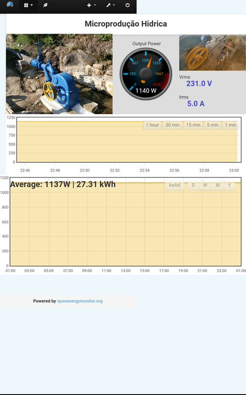

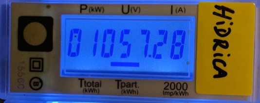

- Mensagens: 3322
- Localização: Região norte
Re: Microprodução Hidrica
Este ano ja ultrapassou 1MW de energia produzida com uma media actual ligeiramente superior a 27kwh dia
