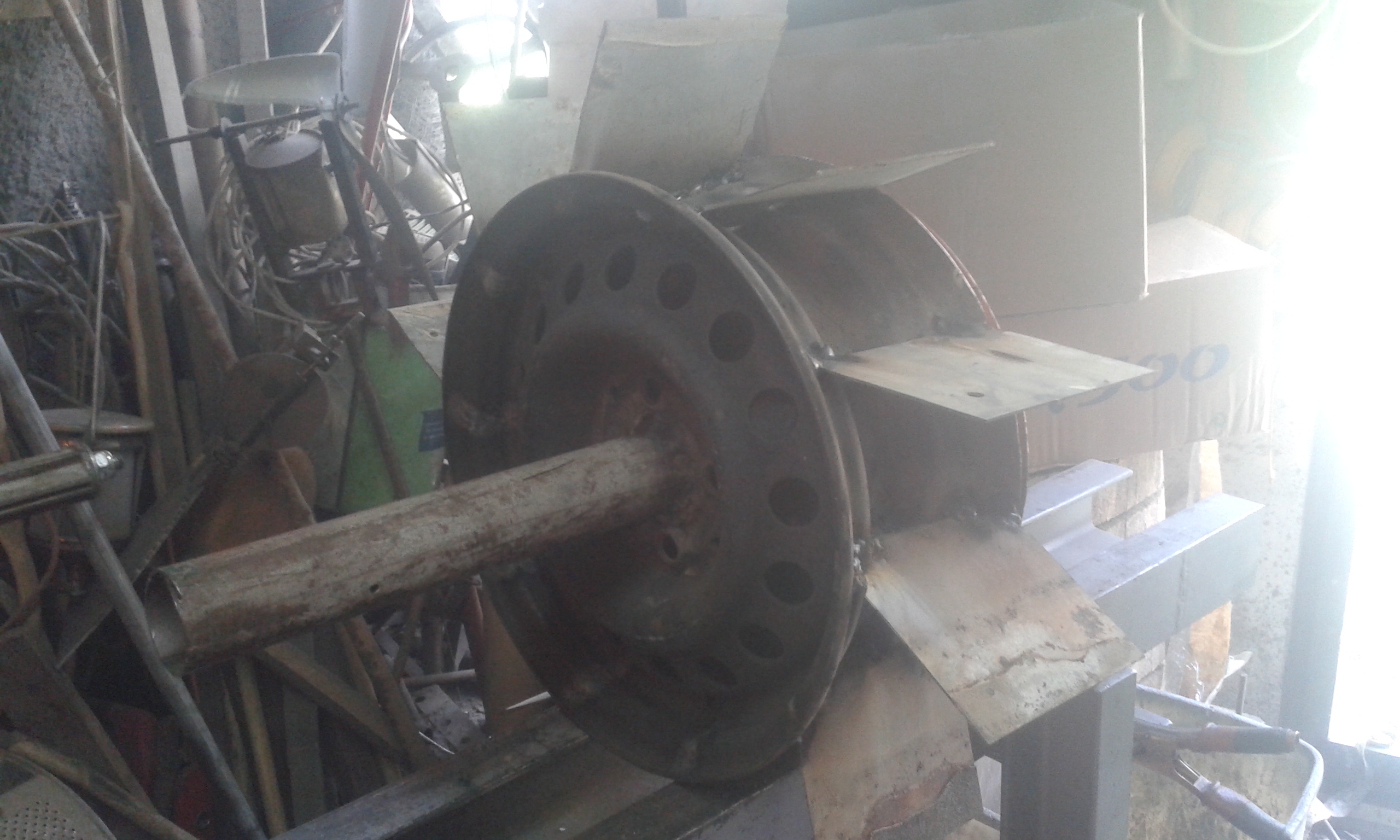

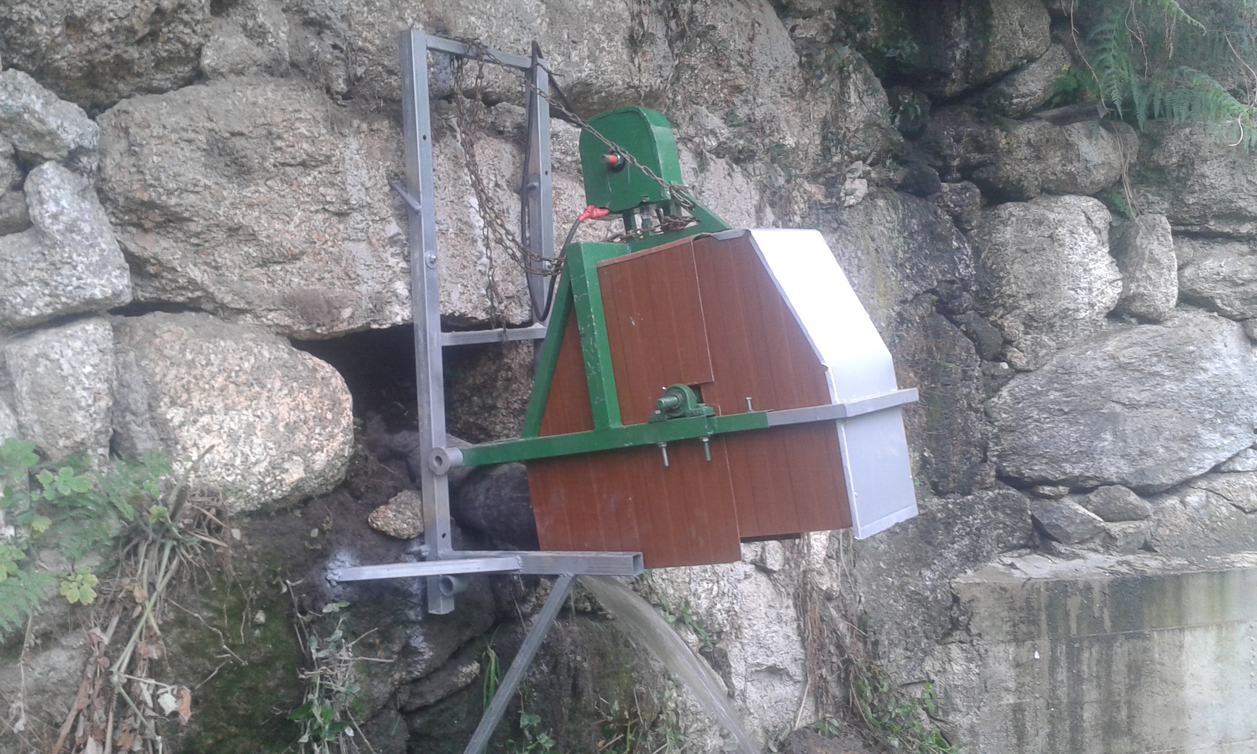

Tenho uma pequena hídrica já instalada, foi o meu primeiro projeto. Pena não ter água sempre constante por ser de herdeiros e de agosto até dezembro geralmente há pouco caudal

Hídrica é sem dúvida a melhor opção, já tenho uma pequena turbina que fiz e funciona bem, mas nem sempre há água. Tenho também um painel. Vento é fraco geralmente onde moro, mas se conseguir 5 amperes com uns 16 volts já me dou por satisfeitovisitante1 Escreveu: ↑segunda mai 13, 2019 12:52 am Bem vindo,

E a que tem está bem dimensionada, pode mostrar ?

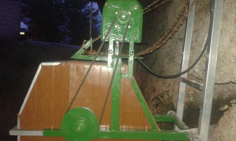

Quando há muita água, podia ter um aproveitamento melhor, mas por exemplo em agosto, setembro e outubro dificilmente manda mais que um ampere para a bateria

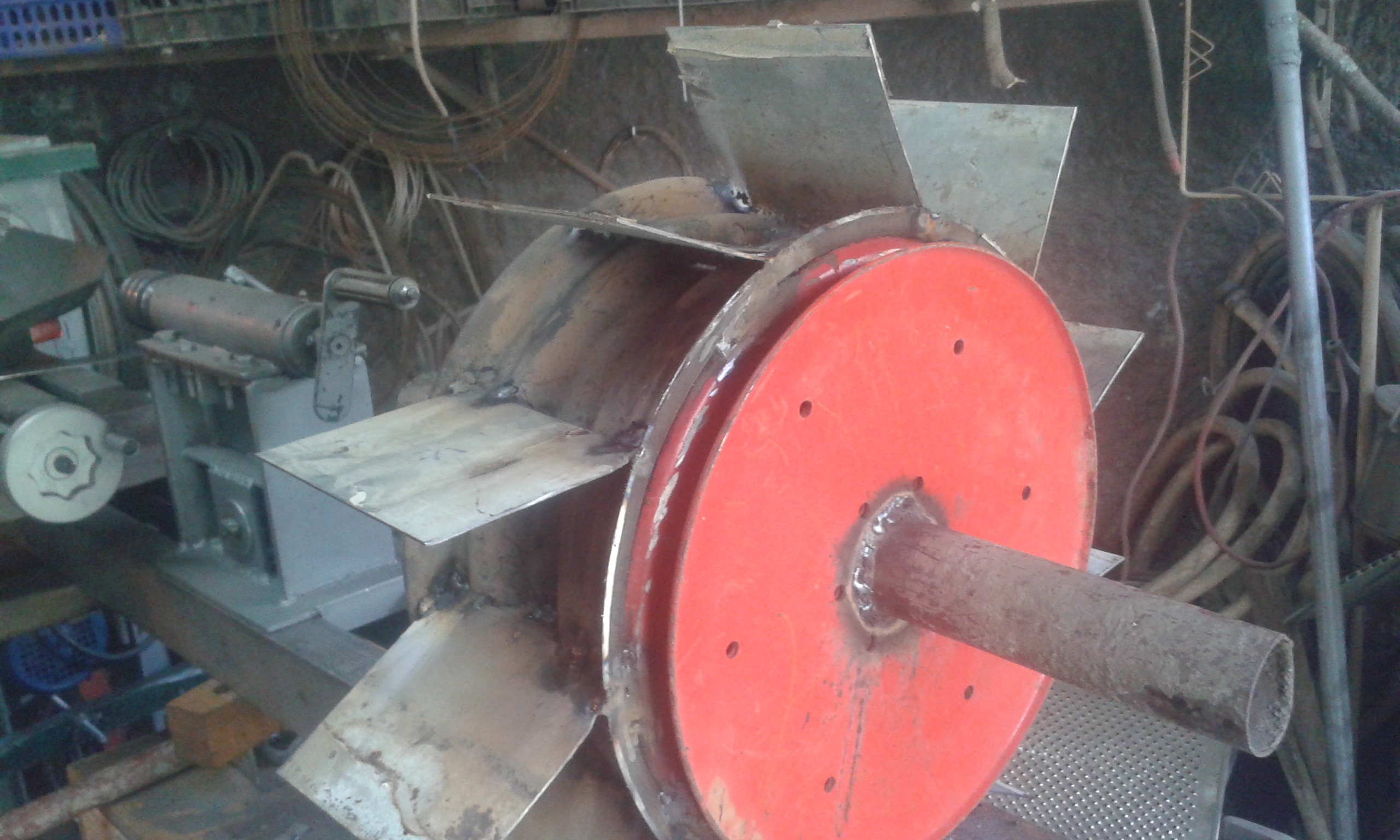

Isto já foi em 2017 que fiz

Ok!! Foi o que se pode arranjar tendo em conta as condições

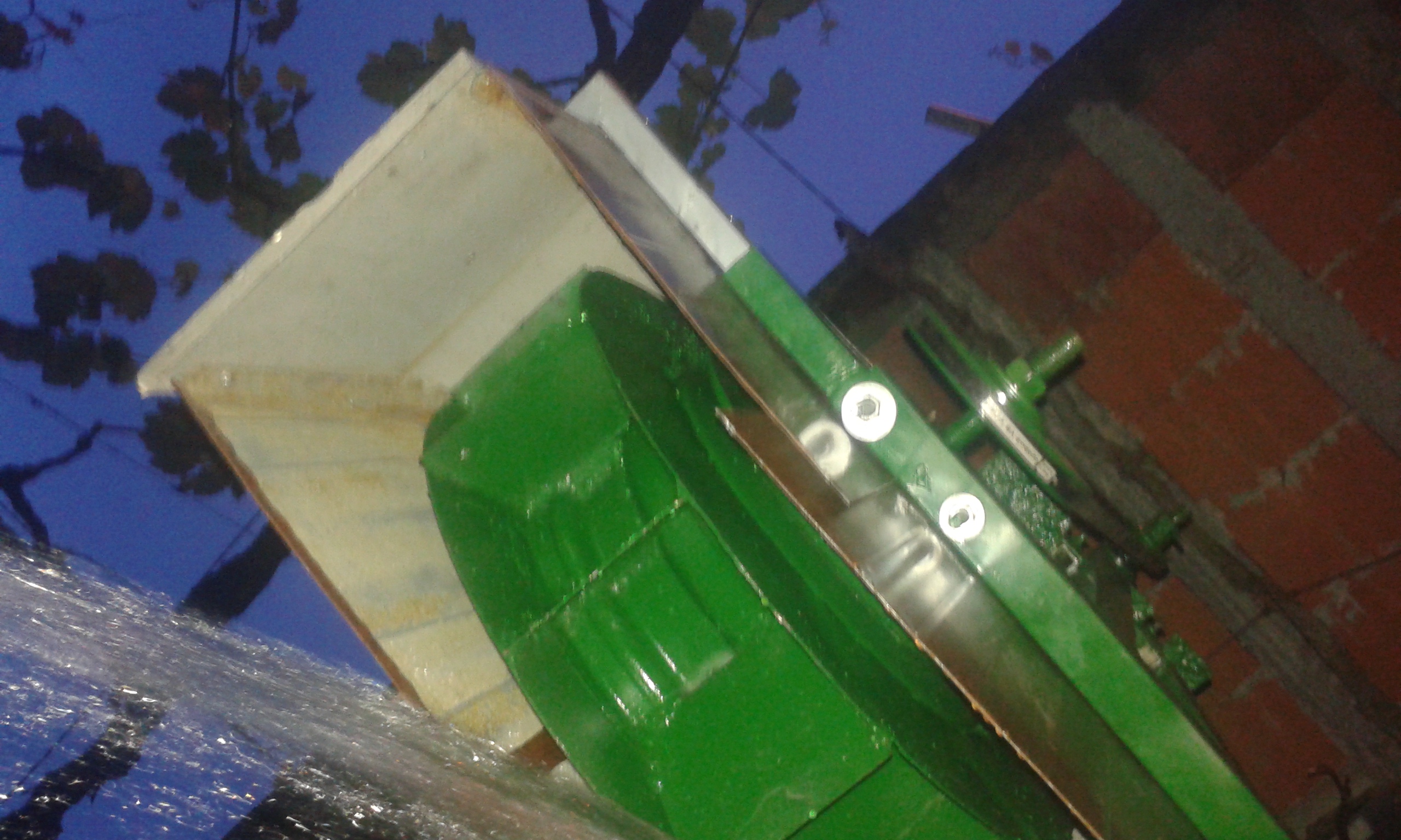

E para finalizar deixo aqui o vídeo da turbina em funcionamento. https://youtu.be/-HkOaRxIt1A

Qual a potência que consegues com essas condições que apresentas no vídeo?

No controlador de carga da bateria para 12 volts dá-me em média 6 amperes

A água vem em tubo a pressão ou é apenas uma levada com pequena queda?
Analisando assim a frio dá-me a impressão que conseguia mais de 1kw de potência com outro setup claro. Isso está a dar menos de 100w!!!!

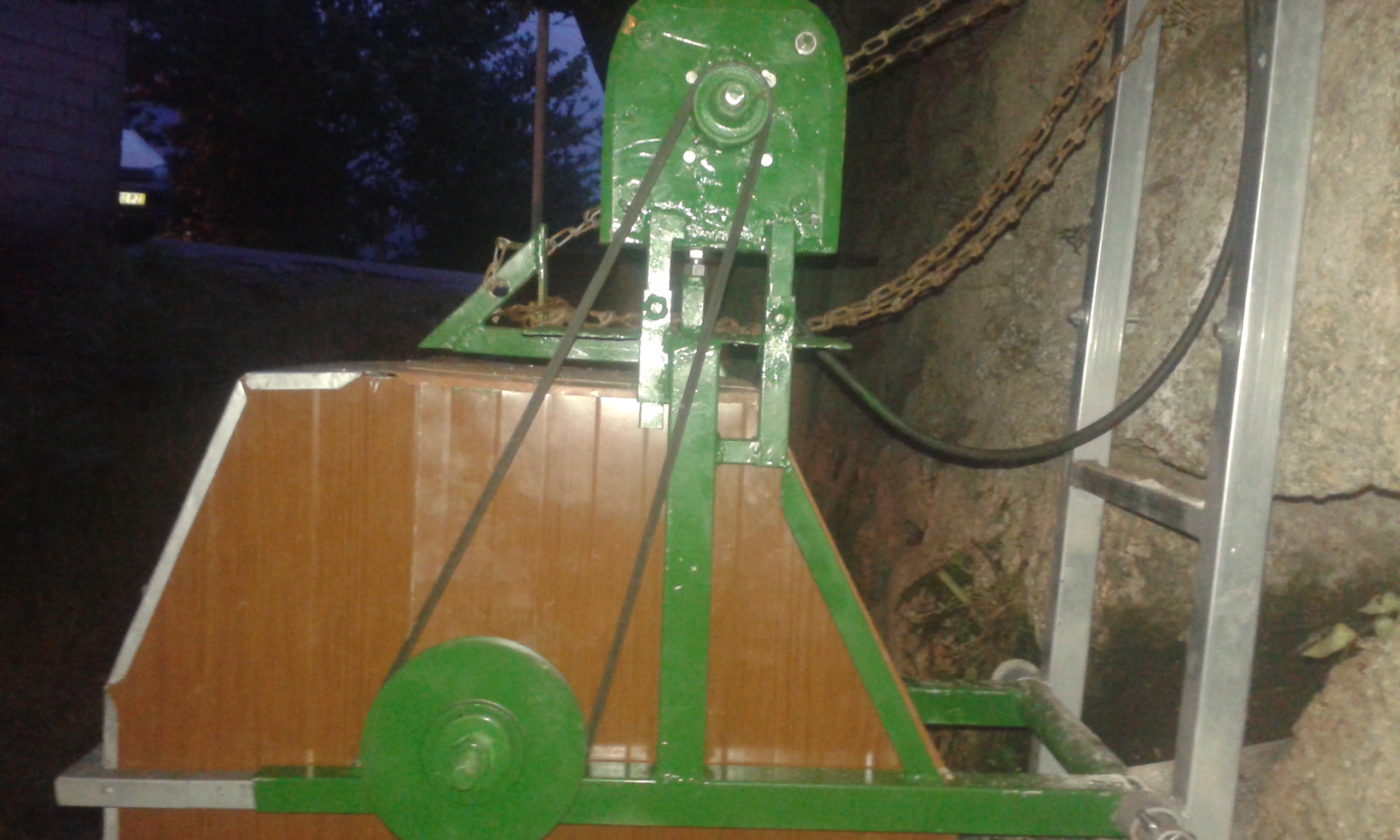

A água vem de uma pequena queda num tubo de 200. Depois a água também bate na parte de baixo da roda, o que faz com que tenha alguma perda. Pois se entrasse pela parte de cima já seria melhor, só que não posso fazer isso por nem sequer herdeiro ser dessa água e também para que a turbina não ficasse a embaraçar. O bem que tem é que eu com um sistema de roldanas e cabo de aço, da porta de casa ponho ou tiro a turbina de funcionamento. Para 1 Kw teria que ter um potente alternador e também uma roda maior. O meu sistema é de 12 volts e uso algumas lâmpadas no interior da casa e na parte exterior tá tudo iluminado durante a noite. Tenho um painel solar também ligado ao sistema e eólica estou a fazer um alternador novo porque senão só de longe a longe consigo mandar amperes para a bateria.....

Em relação " ao potente gerador" estava a referir-me a um simples motor de indução trifásico aí de 900 ou 1000rpm.
Uma das que tenho a funcionar tem um setup assim e da no máximo 2kw, tem é uma queda de cerca de 11m, pelo que vi no vídeo com essa água consegues mais que os míseros 70 e tal watt com algumas alterações não muito dispendiosas.
