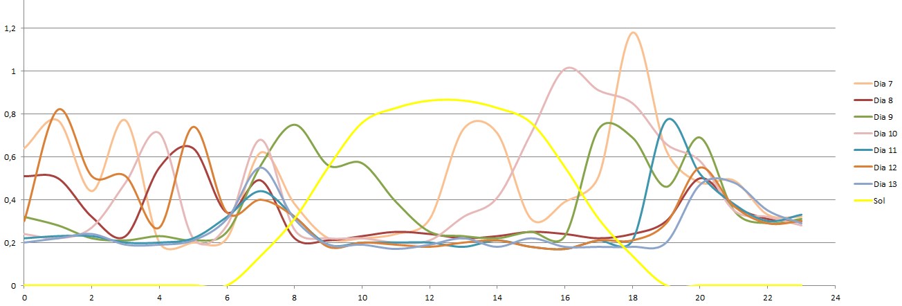

Com a devida permissão do Alves10, aqui fica a análise energética de uma semana de consumo.
Na minha opinião, este tipo de consumo é o típico das casas particulares, a maior parte do consumo acontece quando não há sol.
Fica aqui um pequeno simulador básico para autoconsumo, com base nos consumos do Alves10.
Para o Alves10, o ideal seria um painel de 250W, no máximo 2 painéis.
(Alves10, tens 200 W consumos de standby em contínuo, são 1750 kWh/ano, que ronda os 300€/ano. Desliga isso tudo quando não estiveres em casa... ;) )

Obrigado RNM pela tua analise, concordo a 100% com ela. Posso adiantar que estou para montar 2 paineis de 250W com o respectivo micro inversor, quero instala-los fixos mas a fazer um pequeno ângulo entre eles (para optimizar a produção quando o sol nasce e se põem). Já encomendei um kit mk2 Router (desviador para evitar injectar na rede). Se reparares há alguns picos de consumo que se realizam entre as 24 e as 8 horas da manha que se devem ás maquinas de lavar roupa e louça, até aqui trabalhavam de noite pela tarifa bi-horaria ser mais económica, mas pretendo transferir o seu funcionamento para as horas de mais sol. O excesso de produção será desviado para a resistência eléctrica do painel solar e para uns toalheiro eléctricos que tenho nos W.C.s. O mk2 Router tem um sistema de prioridades pelo que podemos ligar até 5 cargas, ele vai distribuindo a energia por elas sem deixar a energia excedente ser injectada na rede. Quando isto tudo estiver montado volta a analisar os gráficos e logo vejo se será compensador aumentar o campo solar.
