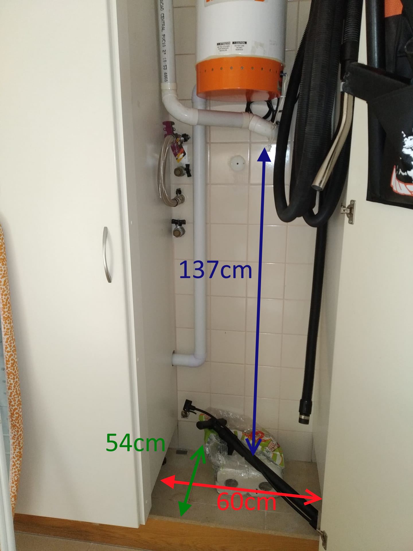

Bom dia,
quero instalar uma bomba de calor para AQS.
Devido ao espaço que tenho estou a pensar em modelos split (unidade exterior a 6mts da interior)
Estou a pensar nestas opções:
- ARISTON NUOS 110 SPLIT (+-1000€)
https://www.ariston.com/pt/nuos_split_80_110 (110l)
- BAIXI BC ACS SPLIT 150 (150l) (+-1500€)
https://www.baxi.pt/productos/bombas-ca ... -300-split
- ENERGIE AQUAPURA SPLIT 160 (160l) (+-1500€)
https://www.energie.pt/pt/produtos/aquapura-split
Alguém tem alguma destas e me pode dizer o que acha ?
Pelo que estive a ver:
- a da Ariston e a menos eficiente (COP menor), mas a mais barata
- não sei se a da Energie pode ser instalada em tripé (as outras 2 podem) ?
- não sei se a Baixi cabe, so me sobra 10 cms na parte de baixo ?
- não sei qual a que tem mais qualidade ?
Qualquer dica é bem vinda.
Eu sou da zona de Belas,Sintra.
Se for instalador também estou aberto a orçamentos.
Obrigado,
Pedro
