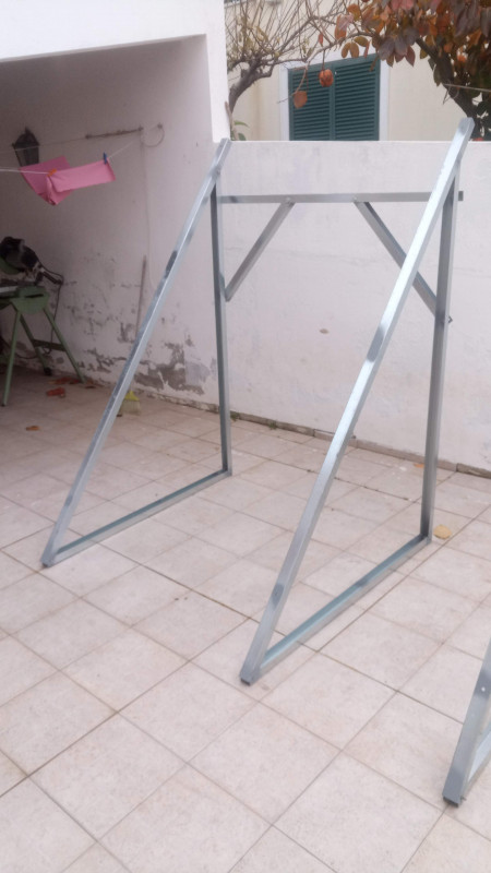

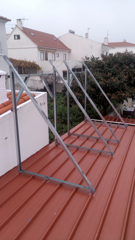

Colocar painéis com um ângulo tão elevado implica suportes mais resistentes... por causa do vento. Embora seja um local abrigado, optei por projectar e construir os suportes.
Acabado de construir.

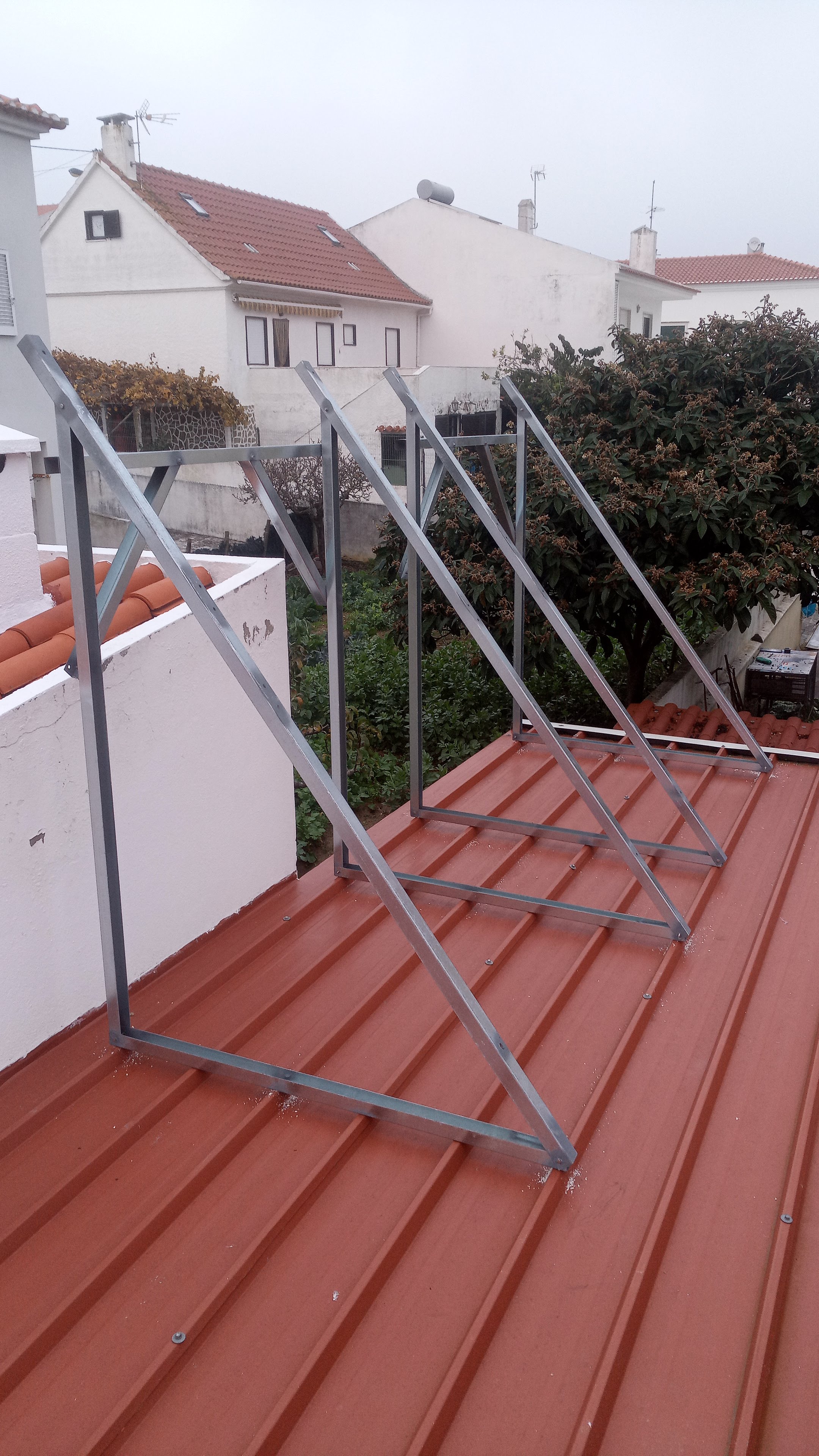

Ontem, já subiram ao telhado:
Espero nos proximos dias colocar os paineis. Assim que a chuva pare.

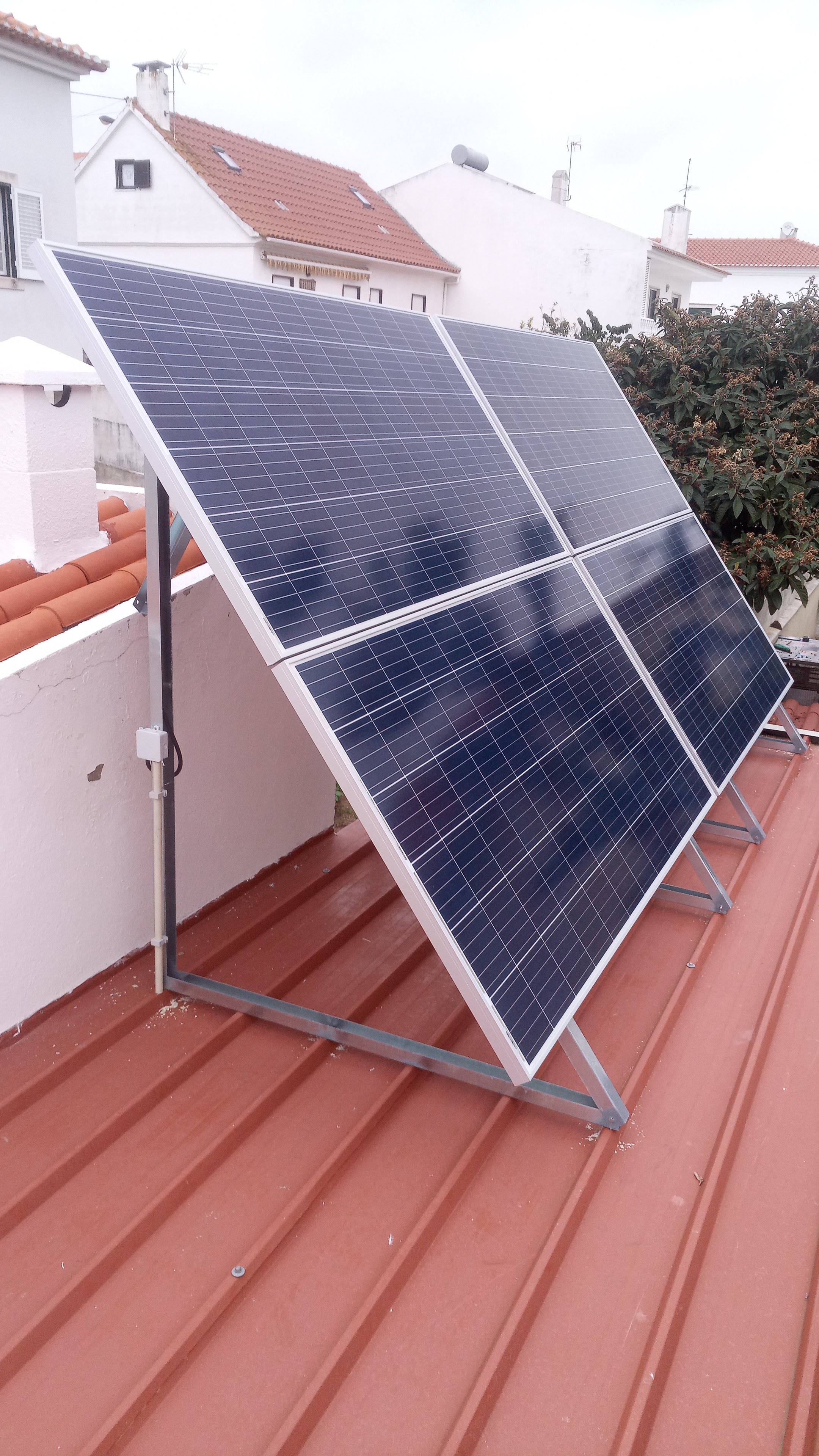

E cá estão eles, finalmente montados e ligados...
Só não deu tempo para ver alguma energia produzida, pois já não havia luminosidade suficiente.

Essa inclinação não é muito exagerada? Até mesmo para o inverno.
             Bmw C Evolution Set-2015 · 60.000km
APHenriques
Mensagens: 554
Registado: domingo nov 06, 2016 11:19 am
Estado: Desligado
Re: DB Outlander PHEV Instyle de APHenriques
Mensagem por APHenriques »
t3lmo Escreveu: segunda dez 14, 2020 10:22 am Essa inclinação não é muito exagerada? Até mesmo para o inverno.
Como expliquei mais acima, a resposta é: não.
Estou na latitude 38,9.
A eficiência máxima de inverno consegue-se com mais 10 a 15 graus.
Este conjunto coloquei a 50 graus, pois estão pensados para aproveitar o máximo de sol de inverno e também a parte da manhã, uma vez que a orientação é SSE.
Já tinha instalado um conjunto igual, mas com inclinação de 30 graus OSO e 15 graus SSE
Como já disse o objetivo é “achatar a curva”
Infelizmente na minha atual casa, apesar de muitos telhadinhos, não há um ponto ideal para os painéis.
O aproveitamento máximo no verão não é importante, mas estou convencido que mesmo com esta inclinação atingirão a potência máxima e durante mais horas. Sem corte por excesso.
Há ainda uma pequena vantagem da inclinação elevada quando se está entre paredes, que é a reflexão...
