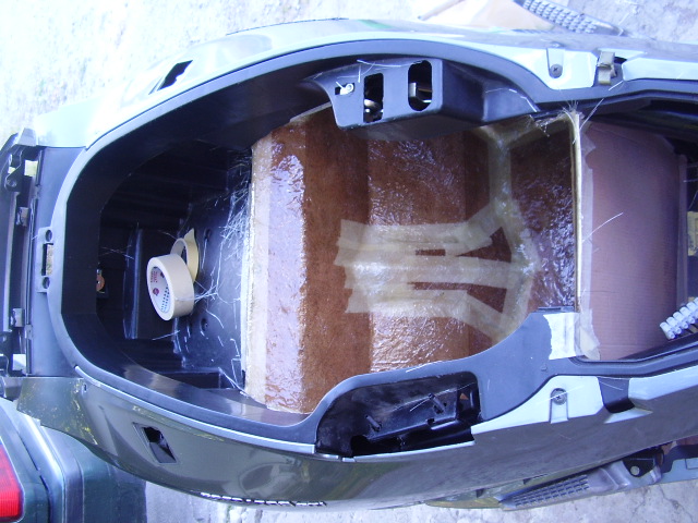

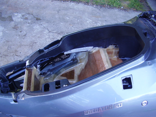

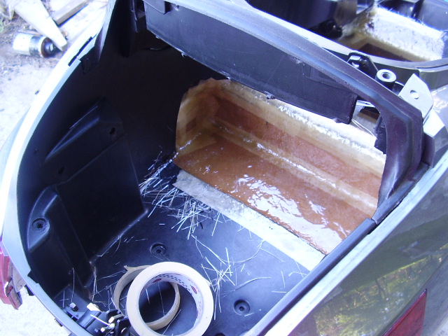

Re: JB - 30 anos! SW Predator Silver 40Ah
Enfibramentos para a grande melhoria de espaço!
Este é um dos pontos fracos nas motas, ou era, quando comparados com carros!
Outra prespectiva!
Outra prespectiva!
Mais um aproveiamento na parte detrás!
Todo o espaço abaixo dos plasticos pretos era inicialmente ocupado por baterias. Após a organização das mesmas (e das que mais levou) sobra um grande espaço para arrumações, compras, capacetes, etc....
Do que está à vista, penso que não faltou dizer muito mais!
Mas posso referir que os micro-swich dos travões foram desmontados, limpos e protegidos com vaselina, para não falharem nos próximos 10 anos a andar à chuva!
Cerca de 80% da instalação de origem foi substituída com fios de maior espessura e sua disposição completamente diferente, ficando desta forma todos os equipamentos de controlo no centro da mota, bem abrigadinhos das humidades e de facil acesso por debaixo do assento.
O DC/DC também foi novo, visto que o de origem não gostou do xenon e avariou de caminho!
O canhão da ignição também levou com a pomada milagrosa (a vaselina, após sua limpeza).
Muitas protecções contra a chuva, humidades, e frio, na zona do controlador, baterias, painel dos mostradores, etc.!
O descanso lateral levou um swich novo!
Por fim ainda andei a tentar eliminar um defeito causado pelo ligar do Xenon, ao termómetro exterior, mas sem efeito! Ainda por cima como desmontei a mota quase toda para isso, ao montar novamente, já depois de fazer uma directa, o cansaço apoderou-se de mim e nem reparei em meia dúzia de parafusos que ficaram por colocar! Cabecinha a minha... só dei por ela quando estava a entregar a mota a seu dono! :oops:
Deve haver mais umas tantas coisas que nem me estou a lembrar mais...
Vou ver se tenho umas fotos de alguns dos trabalhos...
